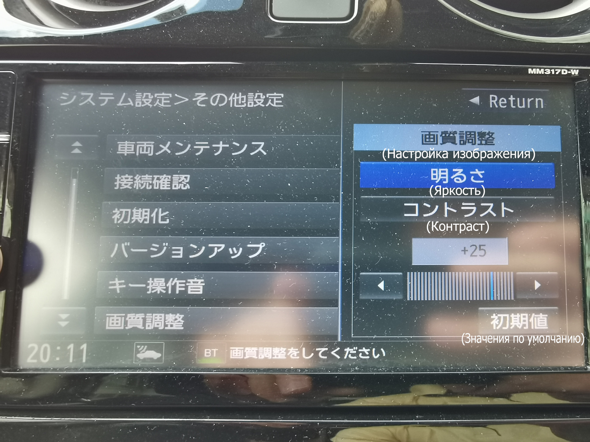

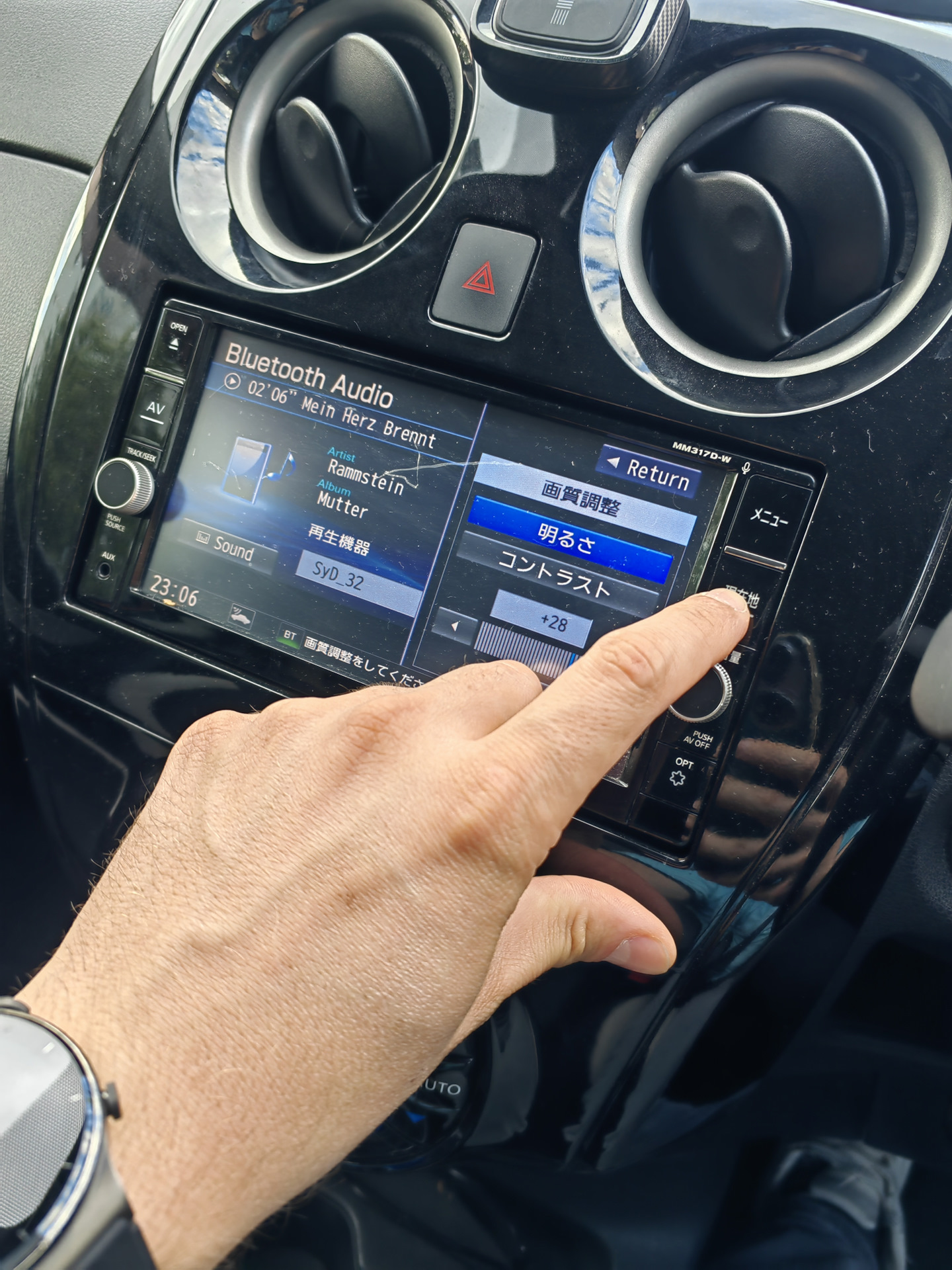

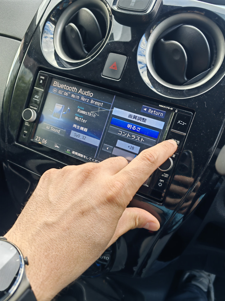

Здравствуйте. Не подскажите как отключить притухание экрана магнитолы при включении света ?
Здравствуйте. Как отключить не подскажу, но можно в настройках авто сделать автоматическое включение света или габаритов при запуске, тогда магнитола будет притухать только когда темно, по датчику света (для себя я так проблему решил)
И ещё. Если подержать эту кнопку несколько секунд, можно настроить яркость и контраст для экрана.
Разобрался. Зажал кнопку при выключенном свете, настроил яркость как мне нужно. Не выходя из режима настройки включил свет, экран притух, магнитола перешла в режим настройки яркости при включённом свете, прибавил яркость. Теперь при включении света экран не притухает. Спасибо за наводку 🤝

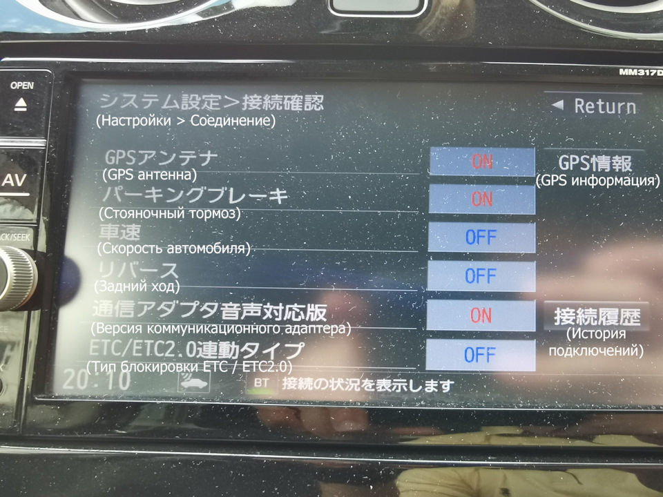

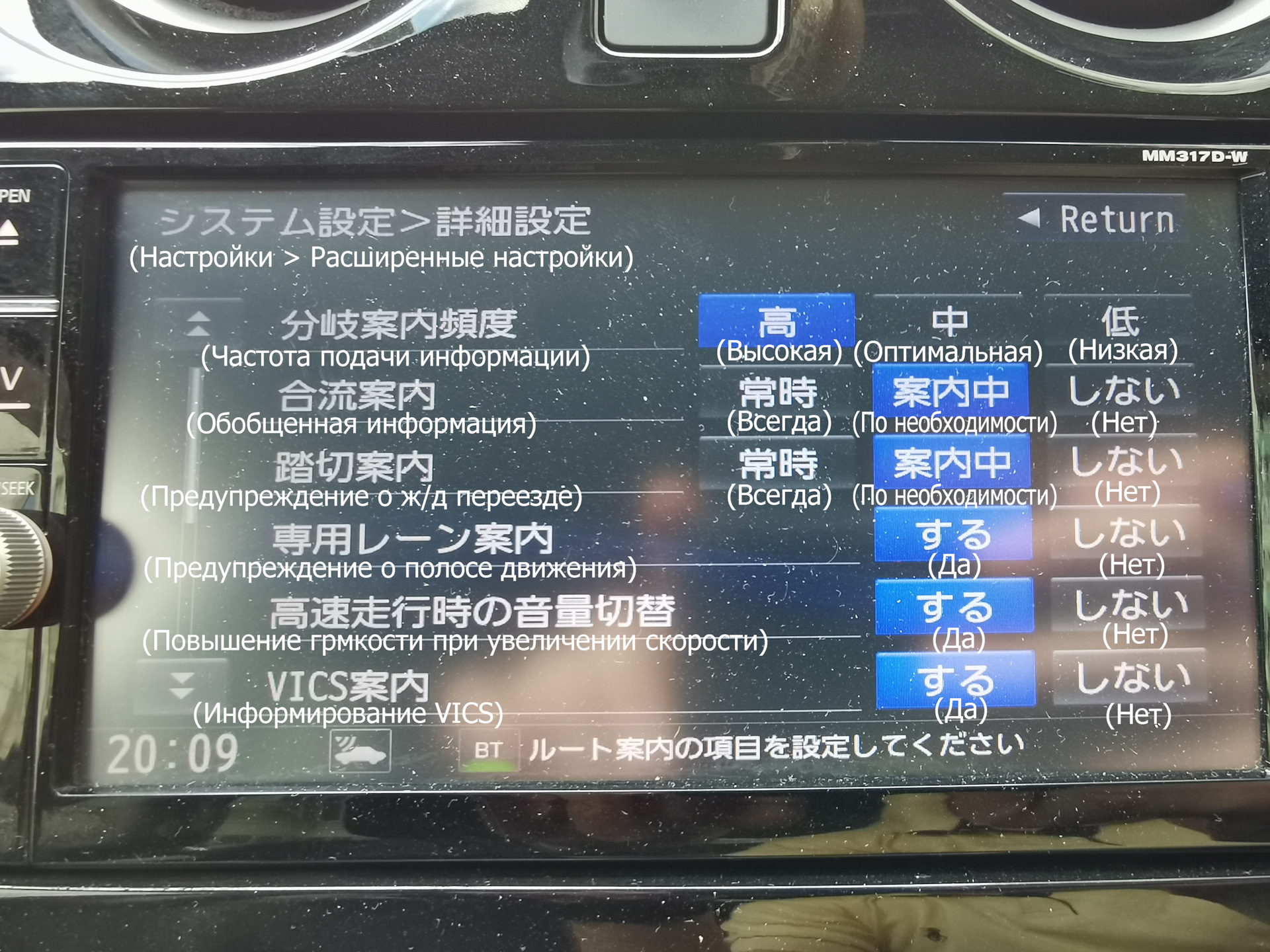

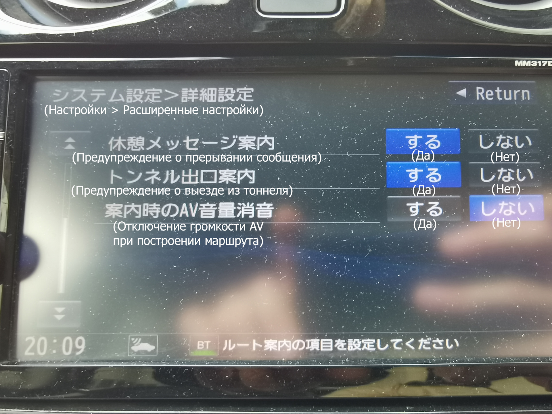

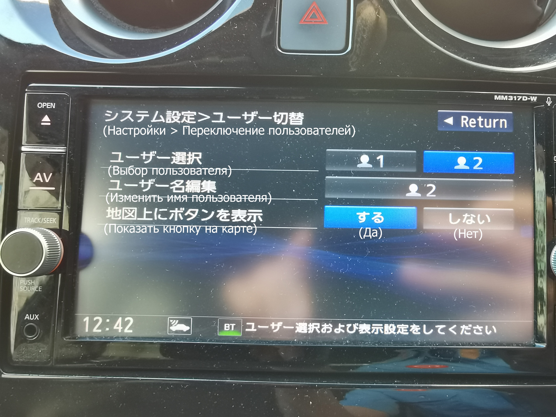

Я правильно понимаю, что вы просто на скринах написали перевод, или реально удалось русифицировать магнитолу?)
Правильно, это надписи на фото. Смысла её русифицировать, по моему, нет.
Добрый день) А как вообще в первое меню выйти (как на 1 фото).у меня просто куча иероглифов)
Здравствуйте. По бокам есть кнопки, справа вверху, как раз меню, под ней навигация (карта). Вот если нажать меню вверху экрана и появится вкладка system settings, если мне не изменяет память.

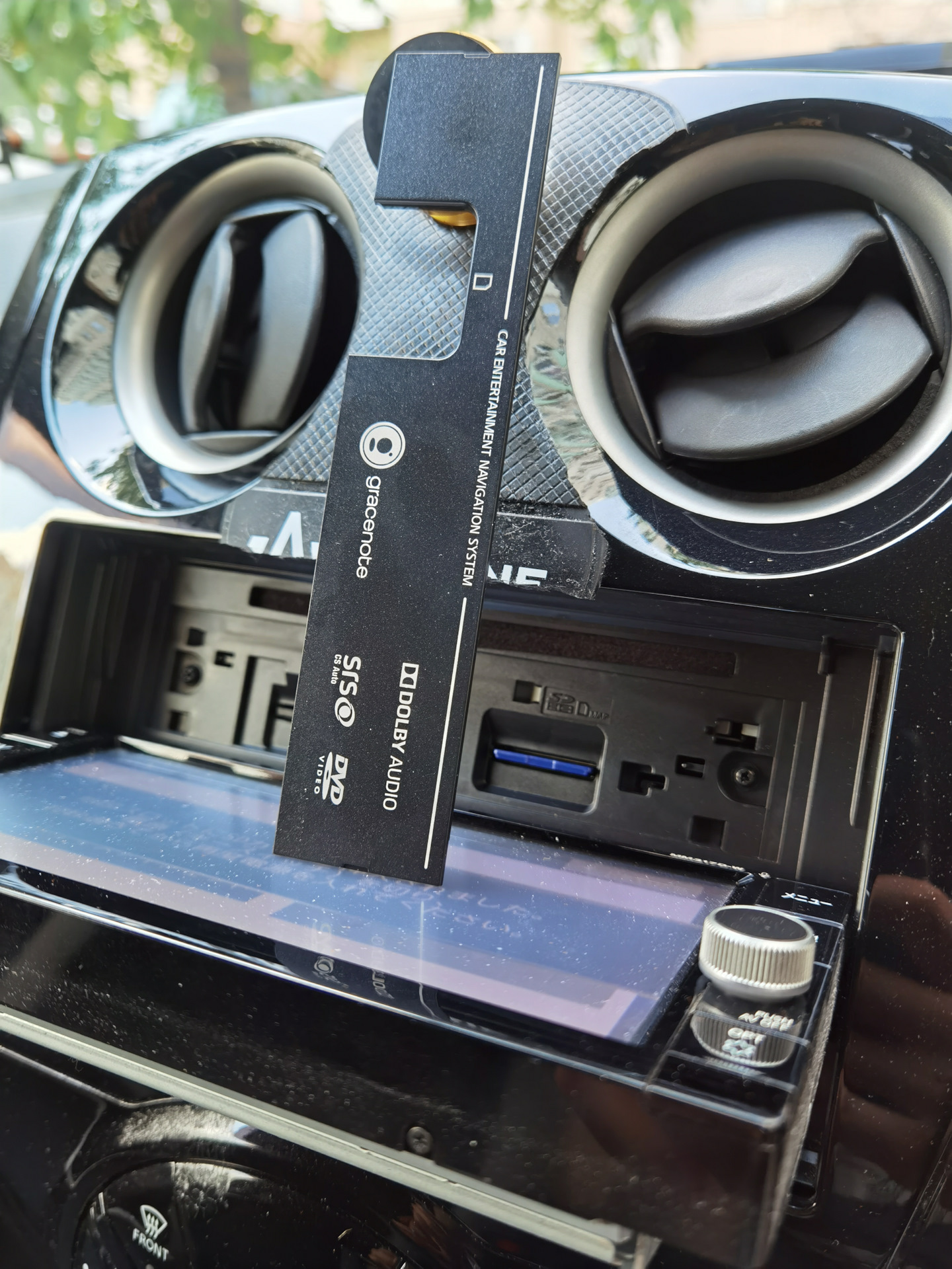

И еще хотел спросить, как магнитолу назад сложить после того как вставил сд диск. Магнитола открыта, а куда нажать чтобы она назад закрылась? Или руками нужно? Мне предыдущий владелец так и сказал)))
Там на экране появится кнопка складывания.
Истыкал весь экран в открытом состоянии…срабатывает только кнопка извлечения диска.остальные нажатия только сигнал издает и ничего
Наврал я, на кнопку open нажать нужно, на ту же с которой открывание начинается. Вверху, слева.
Vitalii3718
Попробовал вытащить флешку. Без флешки закрывается только если поставить декоративную панель.
Понял. Значит нужно будет флешку…тогда и закрываться начнет
Без флешки как раз закрывается, без крышки нет, накиньте её и все закроется. Или концевик зажмите, если панельки нет.
Нет крышки. Предыдущий владелец не дал…а я не знал что нужно спросить…Да у него и не было…иначе бы и флешку стребовал бы с тех кто вез
Думаю можно просто концевик зажать, чтобы обмануть эту систему. Его видно в правой части окошка.

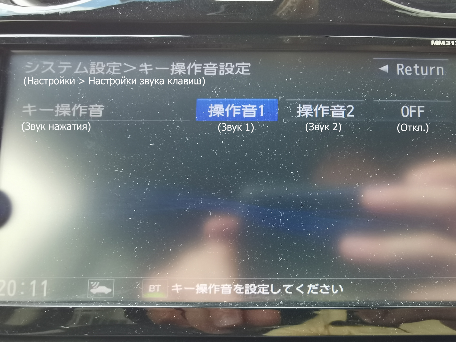

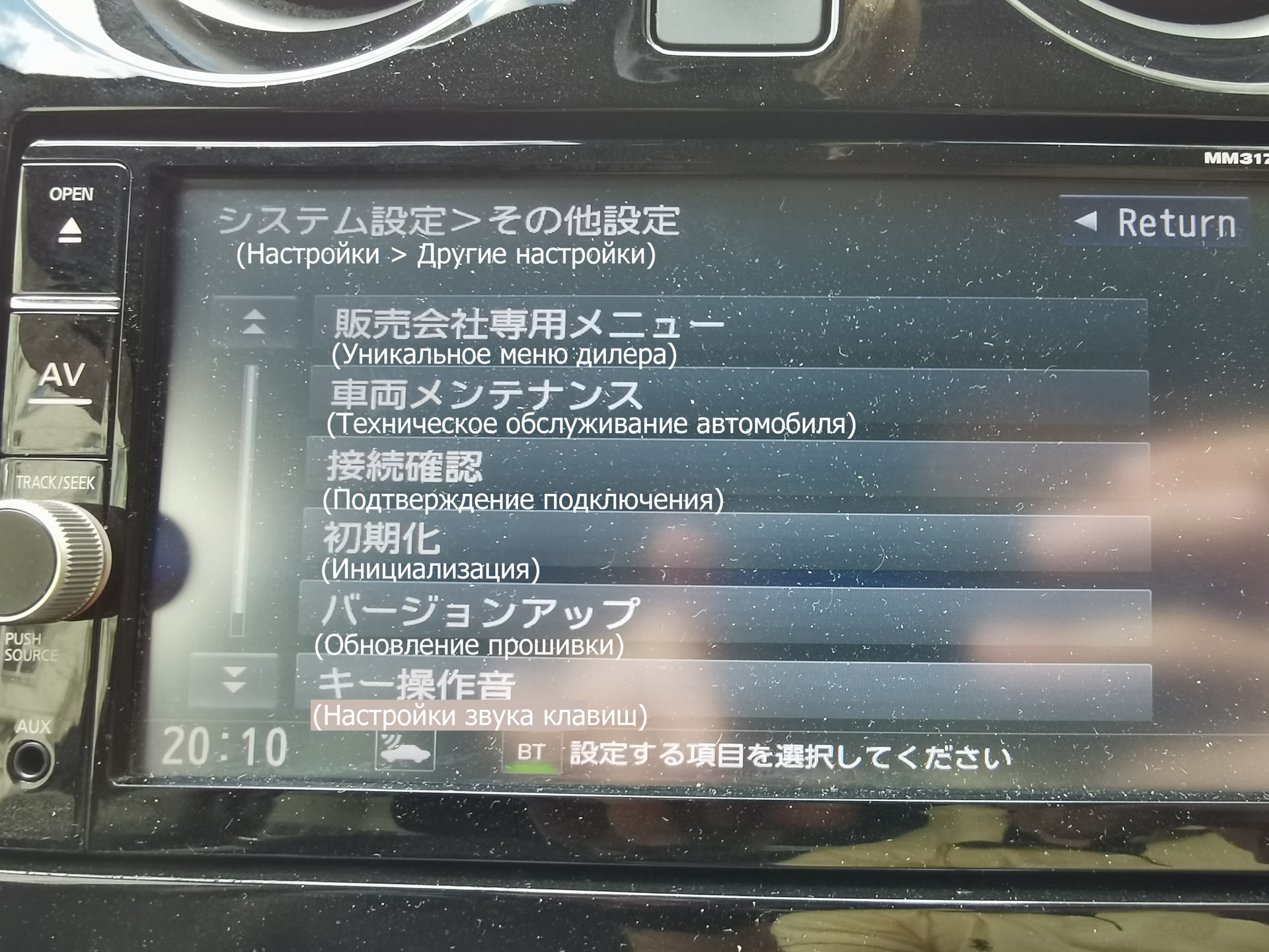

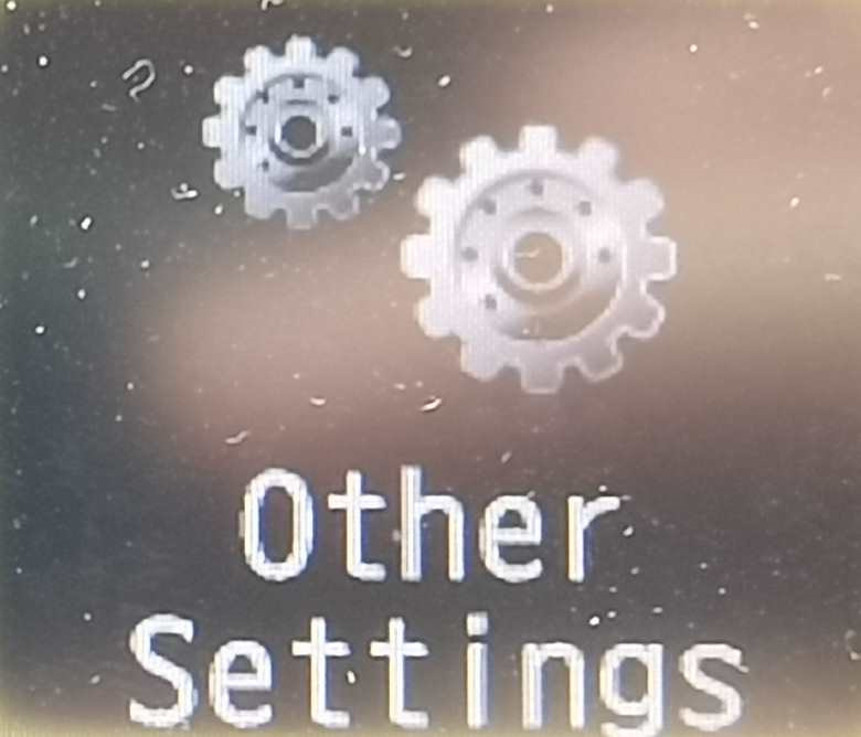

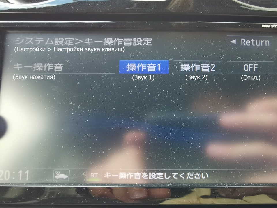

Доброе врнмя суток))) в каком пункте меню, отключение звука нажатия клавиш?
Здравствуйте. Второе фото снизу👆
Other settings > настройка звука клавиш.
Спасибо 🤝
Пожалуйста.

Со звуком клавиш получилось, спасибо. А то с детьми едешь, когда они спят и каждое нажатие писк лишний))
