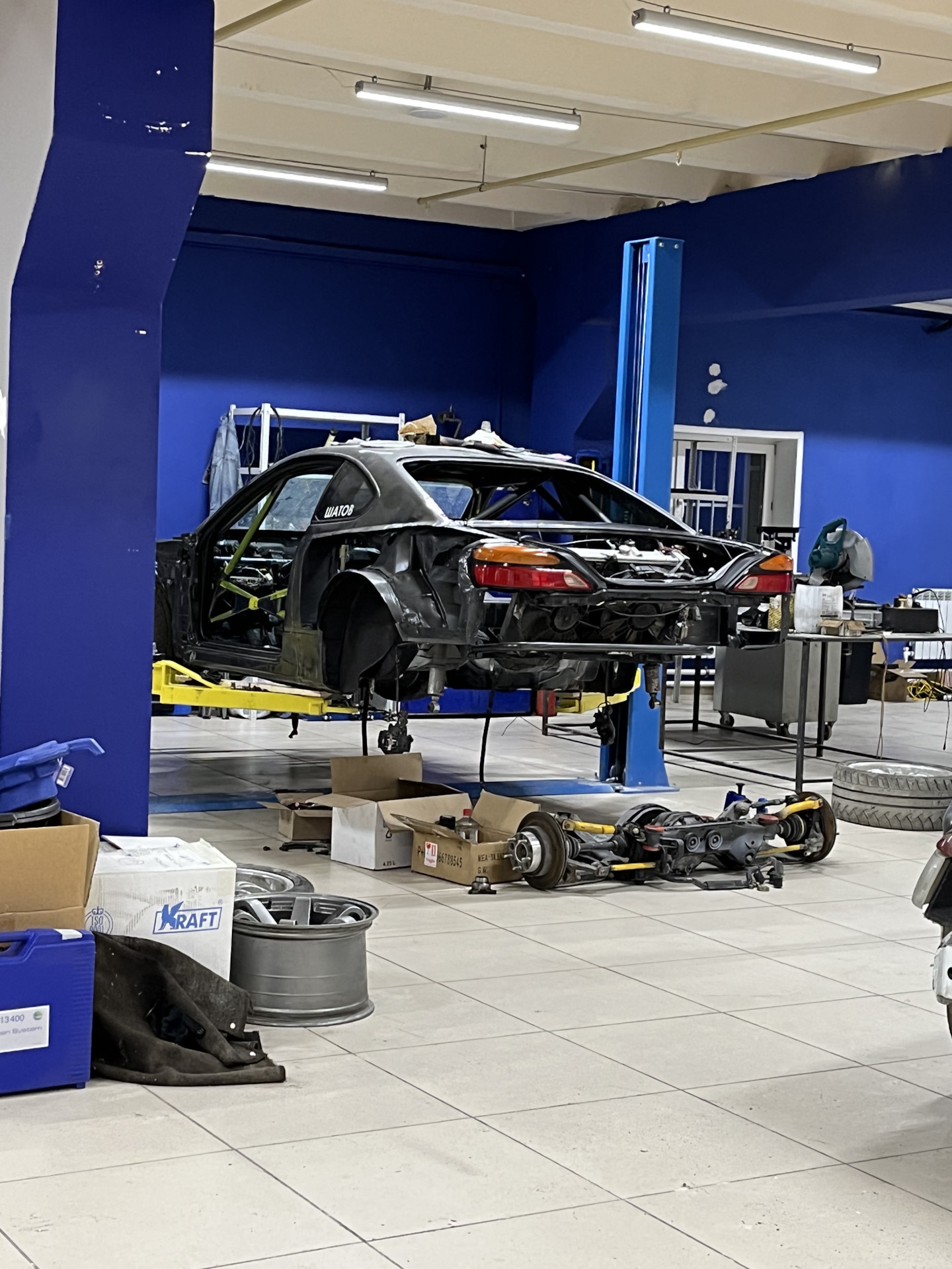

Итак, в ночь с 22 на 23 февраля мы вернулись на родину из солнечного Сочи! Изрядно потрёпанные, но непобеждённые! NissaTo за время сочинских гастролей крепко досталось и она нуждалась в капитальном ребилде. Прикинули
Планы к сезону 2022:
1. Восстановить геометрию кузова;
2. Проварить кузов;
3. Победить в борьбе с дымом в салоне;
4. Переделать крепления сидений;
5. Полностью перекрасить;
6. Переделать трубопровод системы охлаждения;
7. Установить систему пожаротушения;
8. Переделать систему питания;
9. Обновить остекление;
10. переделать задний и передний башбары;
11. Облагородить проводку;
12. Выехать хотя бы на казанский этап RDS Europe.
Дальше все работы можно разделить условно на 2 этапа: до покраски и после.
1-й этап растянулся на пару недель, но к нему мы никакого отношения не имели — решили доверить жестянку профессионалам.
Этапы со 2-го по 4-й — сварочные работы осуществлялись своими силами.
Этап 3 — "спецоперация по дедымонизации". После одного из дымных заездов в Сочи, когда из-за дыма в салоне Тарас полностью потерял ориентацию в пространстве, стало ясно, что надо что-то с этим делать. По-этому пришлось подойти конструктивно. Первое, что было сделано — это вернули на место выпиленный когда-то фрагмент крыла, заварили полость, в которую набивалась резиновая крошка и закрыли центральную стойку. Второе — наварили арку. Теперь вкупе с резиновым уплотнителем она должна плотно прилегать к пластиковому крылу. Дополнительно в конце общей сборки заклеили алюминиевым скотчем все ведущие в бывший багажник дырки и отверстия.

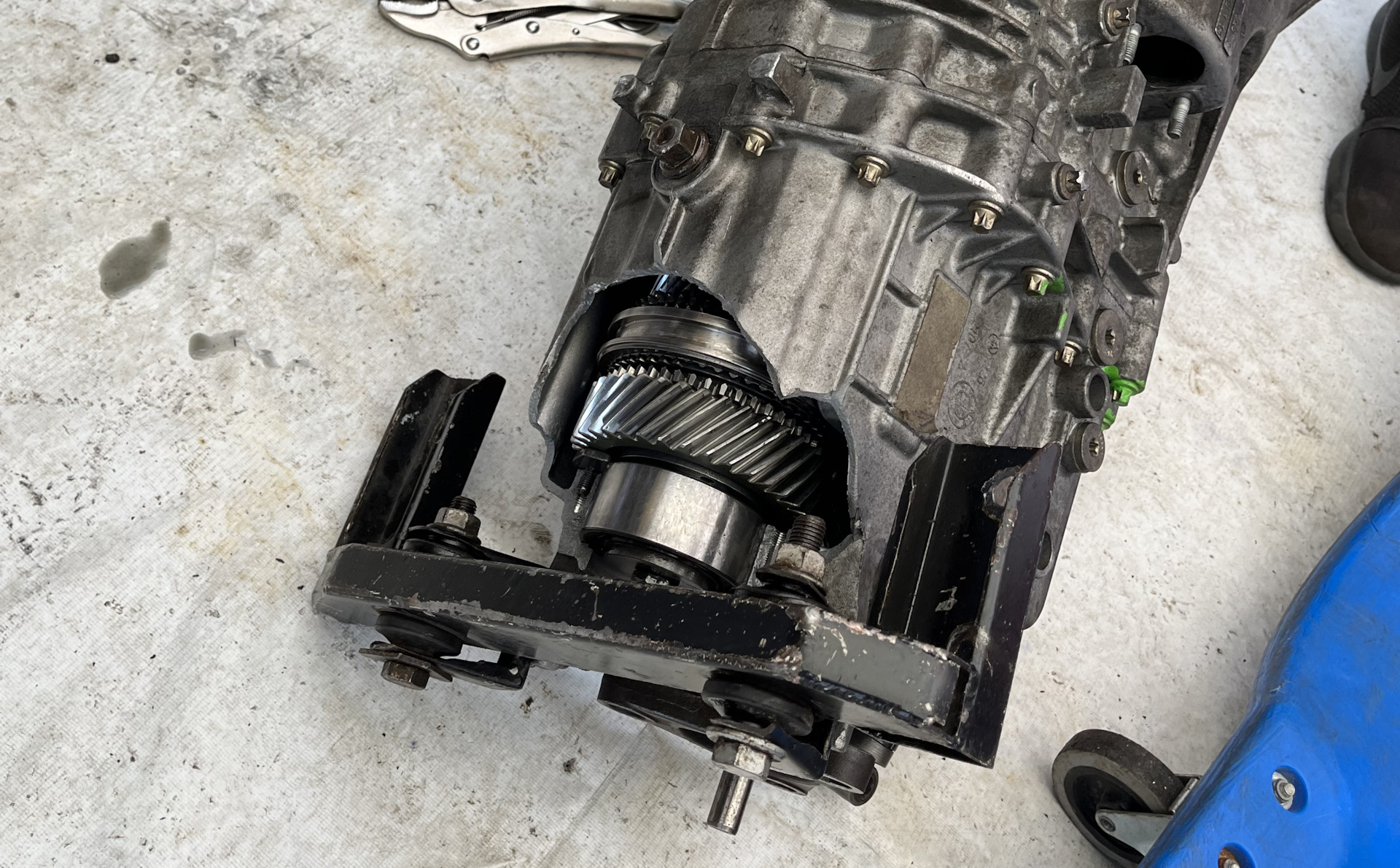

К субботе Тарас уже окончательно пришел в себя и смог бы уже основательно потренить перед квалификацией, если бы не "БЫ": после вылета в одном из заездов на поребрик, ломается рычаг задней подвески. У нас в ЗИПе такого нет, но удаётся найти у соперников — своим запасным рцчагом поделился Женя Крошилов. Только поставили рычаг, как на старте первого же заезда взрывается коробка передач, которую поставили буквально перед этапом!
Опять разлетелась четвёртая! Проехала от силы 10 попыток! До квалификации остаётся 1,5 часа. Можно успеть поменять. Запасная КПП лежит в гараже, но на логистику уйдёт не меньше часа! Не успеем до выезда. Спасибо Александру Цапелику (Belarus116) — у него при себе оказались аж 2 запасных коробки! Быстренько скинули старую… а теперь — дискотека! Вы когда-нибудь ставили коробку передач на двигатель с 3-хдисковым сцеплением? Я ставил. Сомнительное удовольствие! И если на снятом с машины двигателе это ещё реально, то, когда двигатель на машине… без разборки сцепления у меня лично это не получалось. А с разборкой сцепления — танцы с бубнами минимум на час!
Короче, в оставшийся час коробка так и не смогла занять своё место и квалификацию пришлось перенести в "группу здоровья". А это значит, что Тарас будет квалифицироваться в самом конце и у него не будет права на ошибку. Однако, не смотря на отсутствие полноценных тренировок, Тарас смог собраться и с пинка залететь в ТОП-32, да ещё и на 11-ю позицию. Увы, он оказался единственным представителем Татарстана, прошедшим в ТОП-32!

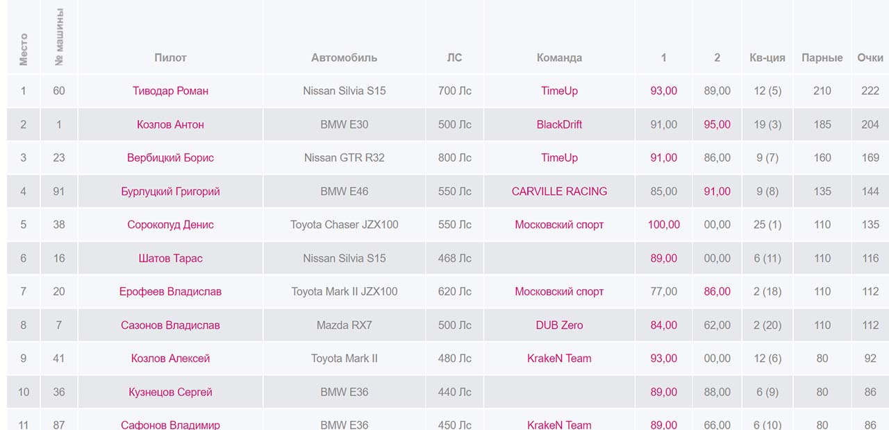

В итоге Тарас занимает 6-е место на этапе и 28-ю позицию в чемпионате!
