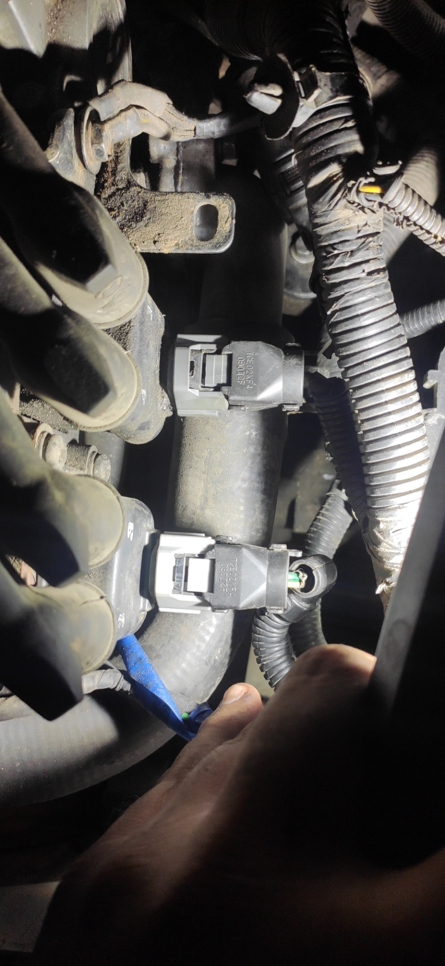

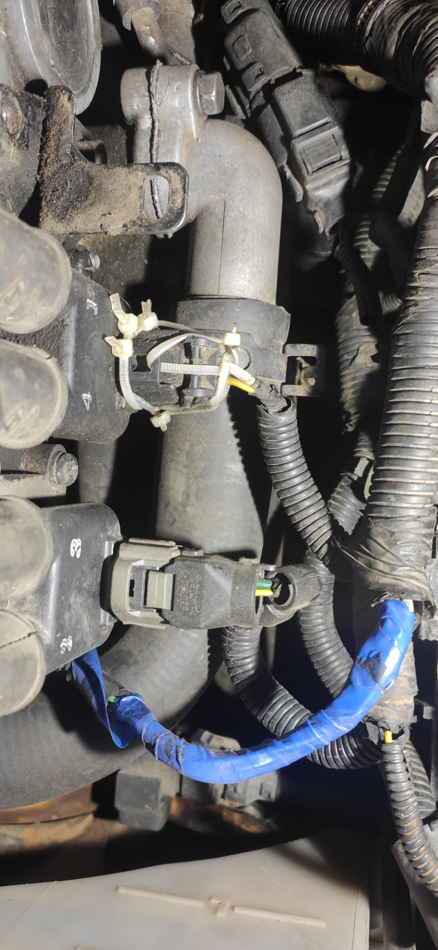

Ещё одна типовая болячка. Со временем пластик корпуса разъема становится хрупким, первым делом отламывается защёлка, а уже потом и сам корпус начинает распадаться.
Дабы не троило, закрепил остатки разъема стяжками.

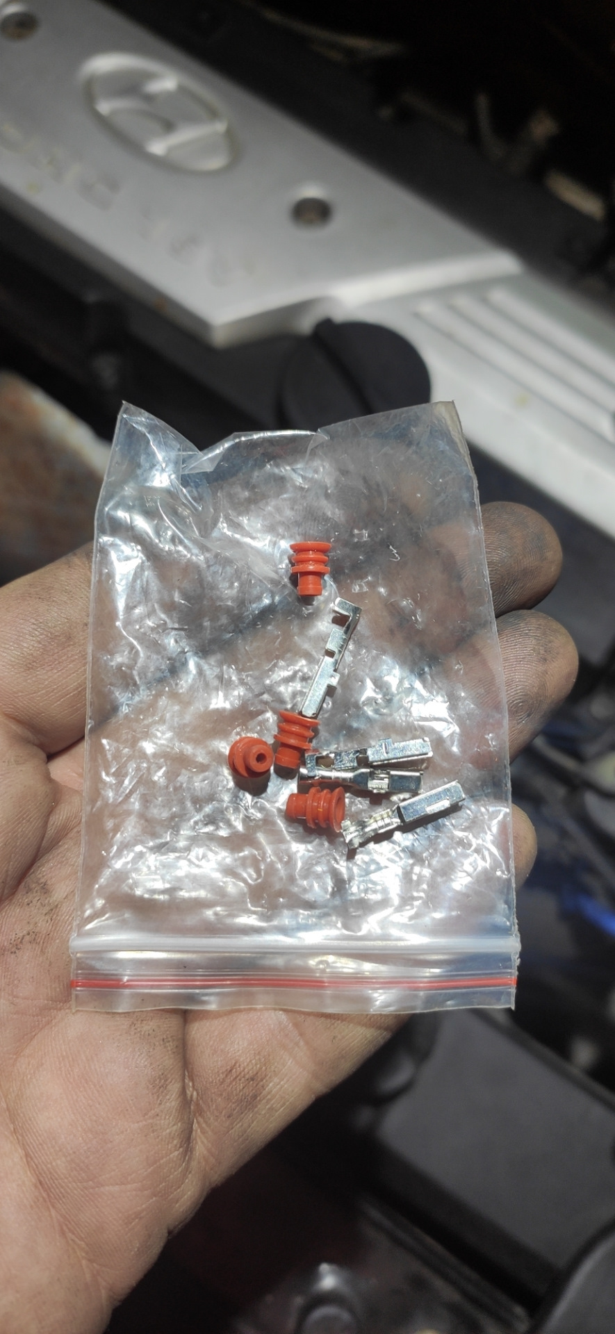

Разъемы пришли со всей начинкой — с контактным штекера, резинками и т.д.
Замена простая: доломать разъем — извлечь штекеры — поджать контакты и обжим резинок — вставить в новый корпус соблюдая порядок толстый справа, тонкий- слева.
После сборки подключаем, убеждаемся что машина заводится и работает ровно. Радуемся🤗
На будущее остались штекеры и резинки.

А что если провода поменяются местами? Я просто в прошлом году тоже менял и не парился на счёт цветов, подсоединил и замотал изолентой.
ну не подскажу, но подозреваю, что важно
Diabolik9
Абсолютно ничего страшного. Катушка на самоиндукции работает
