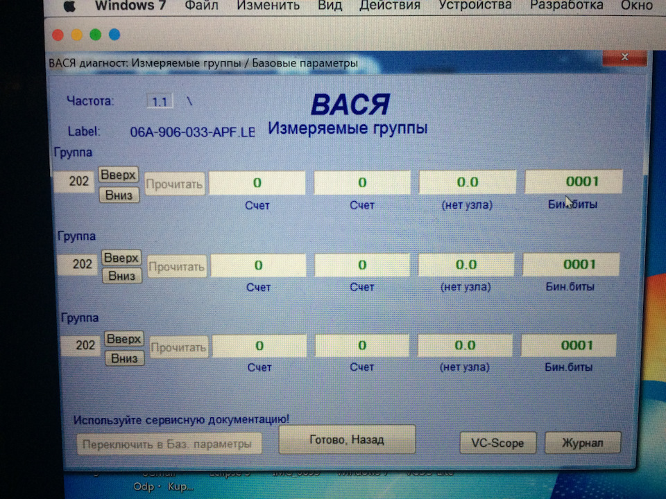

Пришел у меня наконец то Вася Диагност! И задался я целью как проверить реальный пробег! ХОТЬ и предыдущий хозяин утверждал:
-я ездил очень мало, до работы и обратно.
-до меня ездил хороший знакомый, тоже мало и аккуратно.
-а он брал у девушки, котороя тоже типа молодец была.
Ну по салону так-то не скажешь что пробег может быть большим. Хороший, чистый, аккуратный салон! Было только два косяка, от сигарет, пассажирское сиденье и передняя левая стойка. Из всех машин которые смотрел, этот был самый ухоженный!
И так, покопаясь на Drive, я нашел: заходим через Васю -> 01 Электроника двигателя -> Измеряемые группы -> прописывает группу 202 -> прочитать! И ВУАЛЯ ?!((((
И вот мы видим в четвертом окне 137200-этот пробег у меня на приборке, а в 3-ем реальный пробег 206880. 70000 скручено… Печально, но время обратно уже не вернуть. И верить человеку который что то продает нельзя!
Редактирую! Вот что еще решил добавить!)
Вот решил зайти в блок Электроника КП -> Измеряемые группы -> прописываешь 109 группу -> Прочитать! И я вижу 209299км! Действительно скручен! Хоть есть разница между двигателем и коробкой ~3000км а это примерно 1,15%, а допуск составляет 5%.
Вот товарищ — https://www.drive2.ru/users/brosovod/ посоветовал посмотреть еще таким способом…
И воот…
Ну и тут впринципе подтверждается!
Даа хотелось бы добавить, моя машина: VW PASSAT B6 2008г.; двигатель: бензиновый BZB 1.8 TSI 160л.с.; коробка: автомат( не DSG!)
Уточняю, на сколько я понял, у разных машин нужно смотреть в разных группах! Травница во всем: VW или Skoda, бензиновый или дизельный, механика — автомат и т.д…
P.s.: если будут еще открытия, буду редактировать здесь!
Всем ровных дорог! Зеленых светофоров! И не скрученных счетчиков! ;)

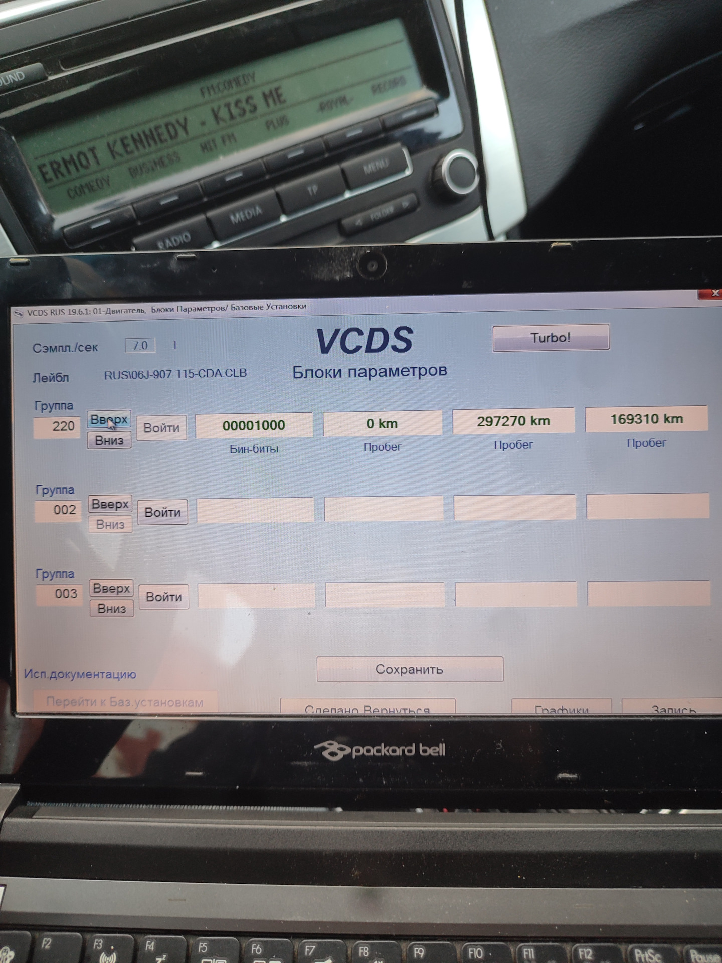

Группа 220 у меня, а не 202. Заходим — двигатель, блоки параметров, базовые установки
Так ребята, нашёл пробег на моем пассате б6 и прослезился…

Пассат б6 1,8 2008г bzb, 202 группы нет как ещё можно?

Измеряемые группы -> прописывает группу 202 -> прочитать- ноль эмоций, так же пытался прописать и 085-да и вообще потом сидел гонял эти цифра верх и вниз-ни какой информации-только на панели приборов да и то что и видно то и показывает. КПП вообще отказался вскрывать. И это при условии что мы смотали с него 100.000 км.пробега.

Думаю 202 группа врет или говорит о чем то другом. У себя смотрел 135ткм и 244ткм. Судя по состоянию своего авто (состояние салона, кузова, двигателя, АКПП, и всего чего я менял — ступицы) 135ткм реальный пробег.
Нет. Врать там нечему. 135т.км пробег по приборке, 244т.км пробег по мозгам двигателя. 100т.км скручено.

Я свой тоже проверил позавчера))) километр в километр с приборкой и двигателем))) 113 тысяч))
Коробка показала 110 тысяч)
5+…)))))
в этой группе отображается пробег, сколько проехала коробка, может коробас стоит контрактный, а может и пробег скручен, если не трудно, опробуй ещё этот способ проверки пробега и отпишись о результатах
www.drive2.ru/l/4062246863888513707/
— Не удалось прочесть пробег из блока управления. Блок управления не поддерживает эту функцию или пробег не сохранён. Извините!
странно, у меня читает, но пробег чуть меньше, чем на приборке
BROSovod
пробег вычисляется за счет датчика скорости (а так как эту функцию выполняют датчики абс он сравнивает пробег с абс и приборкой )пробег EDC15-16 считает только на дизелях
Далеко не факт. Бывает, что и на дизелях не читает, а 109 группа всё в цвет показывает
Круто, надо у себя проверить=)
Я знаю что некоторые проверяю так, открываете ВАСЮ и заходите в приложения, выбираете EDC15-16 пробег и далее прочитать.НО только на автоматах и по моему на дизелях.А вообще если пробег скручен спецом то даже и офы не скажут реальный пробег.Еще как то узнают через коробку автомат, если она не прошивалась и не ремонтировалась.
Зашел сейчас в коробку, группа 109 — пробег 209290км! <-вот и коробка!)
Отредактирую запись в БЖ.
А у меня ничего не пробивается в 202 блоке (((
Сейчас пробовал на октавии А5 посмотреть, тоже не получилось?!(
вот и у меня такая же фигня! может из-за того что у меня мкпп?
Кстати скорей всего, на сколько я помню 202 отвечает за коробку…
ну вот и все встало на круги своя)
severega
Как это может быть коробка если "Измирения двигателя" смотришь?!
Извиняюсь, ошибся!
Коробка больше проехала чем движок))))
) небольшая разница в показаниях допустима.
Спорный вариант проверки, еще не у одного проверявшего не совпал пробег, не думаю, что все скручивают…
Тогда почему пробег разный, на столько разный? Ну в теории?
В этом то и вопрос!
Нужно чтобы посмотрел тот, кто тачку взял с нуля!
Всмысле, чтоб сказал на каком пробеге продал ее?!
Нет, просто мы тачки взяли б/у и хз какой там реальный пробег, а нужно чтобы данную процедуру сделал у себя тот, кто тачку взял с нуля… с честным пробегом!
AlexandrZolnikoV
Скручивают.у меня 9км расхождение
Круто.
70к это… слов нет. (
Вот и я про то же. Думал если скручен, то не больше 50.(
Hooligan1311
я лагуну купил с европы в идеале 63 пробег, продал и мне пишет парень который купил, что пробег 175! вот он офигел!
У меня тоже подобный был прикол, когда у меня 10ка еще была (2007г.в.). Я был 4м хозяином по ПТС. В один прекрасный день, выходя из магазина, встречаю возле своей машины парня, ну тот говорит, что я 1й хозяин этой машины, тк. узнал по номерам (номера не менялись предыдущими хозяевами, машина перепродавалась в одной и той же области) и ему было интересно узнать про нее. Он говорит что фамилия у меня такая то…, а я помню, что вроде там действительно была у одного хозяина такая фамилия. Ну и разговорившись он у меня спрашивает, какой у меня на ней сейчас пробег, я ему говорю, что 70 с копейками. А он мне засмеявшись говорит, я ее второму хозяину продавал, когда у было более 200 тыс.км. Вот так вот бывает…))))
Ого!вот так новость
Да уж, бывает и такое… Вот так я по не опытности купил с таким пробегом. Благо что продал ее давно уже.
