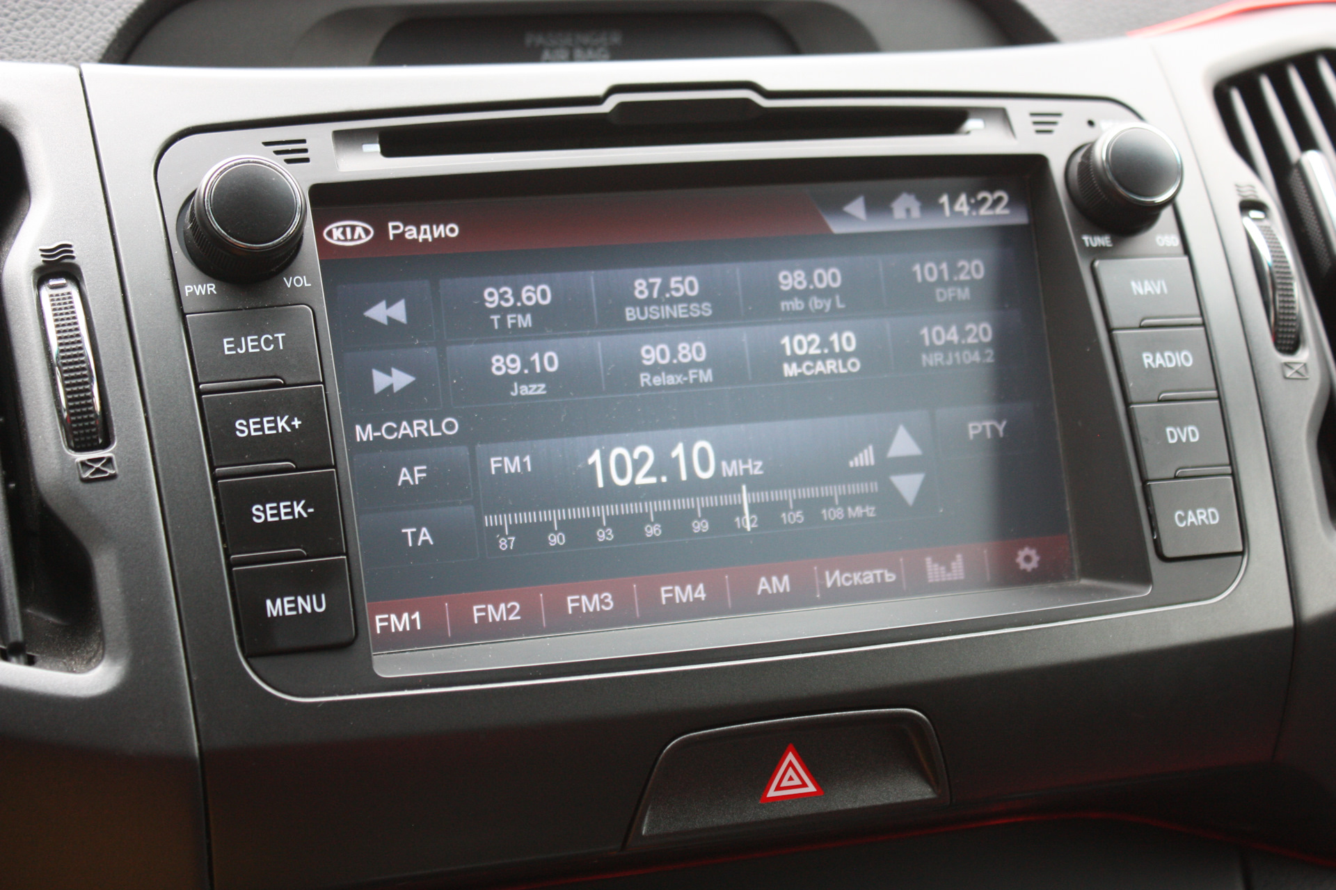

Мой автомобиль не относится к высоким комплектациям, поэтому на заводе его снабдили самой простой монохромной магнитолой. С одной стороны, для непритязательного автовладельца вполне самодостаточный источник звука. С другой стороны, для комфортных поездок требуется гораздо более широкий функционал. Безусловно, эти задачи может выполнить обычный смартфон, но по разным причинам я не считаю его удачным решением для автомобиля.
Почти сразу после покупки автомобиля начали возникать мысли о замене головного устройства на что-то более продвинутое в плане качества звука, наличия навигации и мультимедийных функций, возможности использования камеры заднего вида и т.д. Покупать китайскую магнитолу на известном маркетплейсе не было никакого желания из-за катастрофически низкого качества комплектующих, скромного функционала, отвратительного программного обеспечения и отсутствия техподдержки. Но достаточно скоро подходящее решение нашлось в виде немного подержанной магнитолы Incar CHR-1891SP с олдскульным аналоговым управлением.
И при всех немногочисленных минусах (WinCE, относительно небольшой экран, маленькая оперативка) устройство достойно отработало семь лет и не доставляло никаких проблем, а прекрасное качество звука не шло ни в какое сравнение с китайскими устройствами.

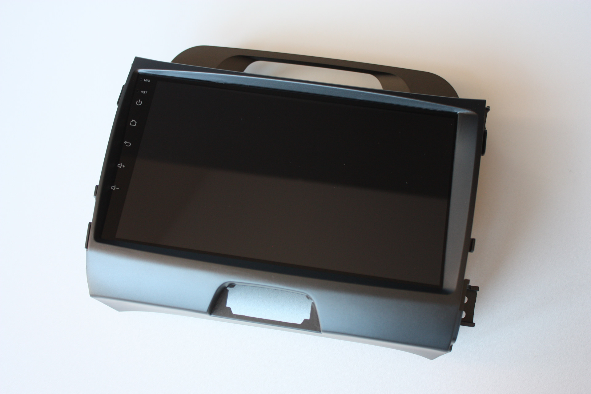

Знакомьтесь, флагманская процессорная магнитола Incar Maximum TMX-1815-6. К сожалению, любимое мной аналоговое управление безвозвратно ушло в прошлое, а значит, будем осваивать современные технологии.
Основные технические характеристики, на которые стоит обратить внимание:
— операционная система Android 10 “Quince Tart”,
— экран 9” QLED 1280×720 с 2.5D антибликовым стеклом,
— алюминиевый корпус-радиатор с интеллектуальной системой охлаждения,
— 8-ми ядерный процессор Unisoc UI8581i 2.6 GHz,
— оперативная память 6 Gb, внутренняя память 128 Gb,
— встроенный модуль Wi-Fi,
— встроенный 4G (LTE) модем,
— два слота для SIM-карт и двойной внешней GSM-антенной,
— встроенный GPS/Glonass модуль с внешней антенной,
— FM/AM радио-тюнер NXP6686,
— 4 USB-порта для USB-источников и аксессуаров,
— усилитель мощности TDA7851 MOSFET 4×55 W,
— цифровой DSP-процессор звука Asahi Kasei AK7604,
— Bluetooth 5.0 с чипом Qualcomm QCC3008 и поддержкой кодека aptX.

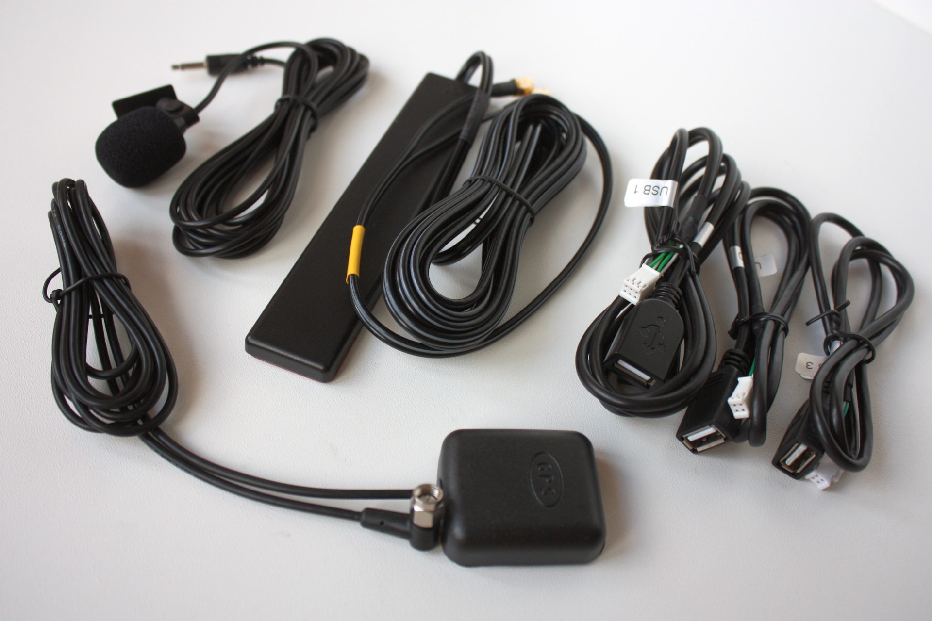

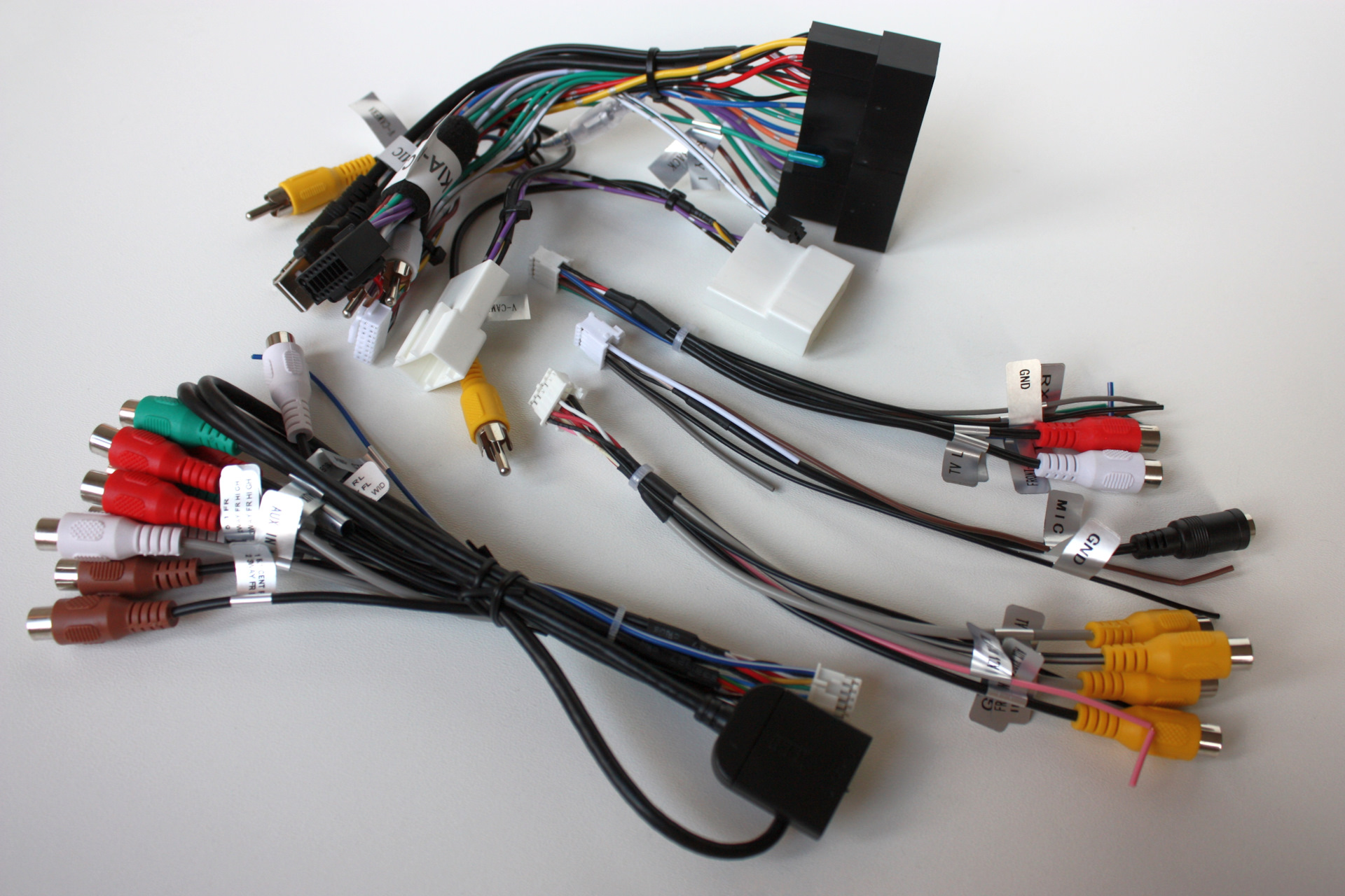

Устройство поставляется в достаточно объемной коробке, в которой, кроме непосредственно магнитолы и переходной рамки, обнаружился огромный набор проводов на все случаи жизни, ISO-кабель и лицензионный ключ для навигационного приложения «СитиГИД» (приятное дополнение!). Подключить можно почти всё, что придет в голову даже заядлому аудиофилу, и немного больше. Также допускается подключение двух камер, которые могут работать одновременно, реализуя двухканальный видеорегистратор. Посадочная глубина магнитолы — 8 см.

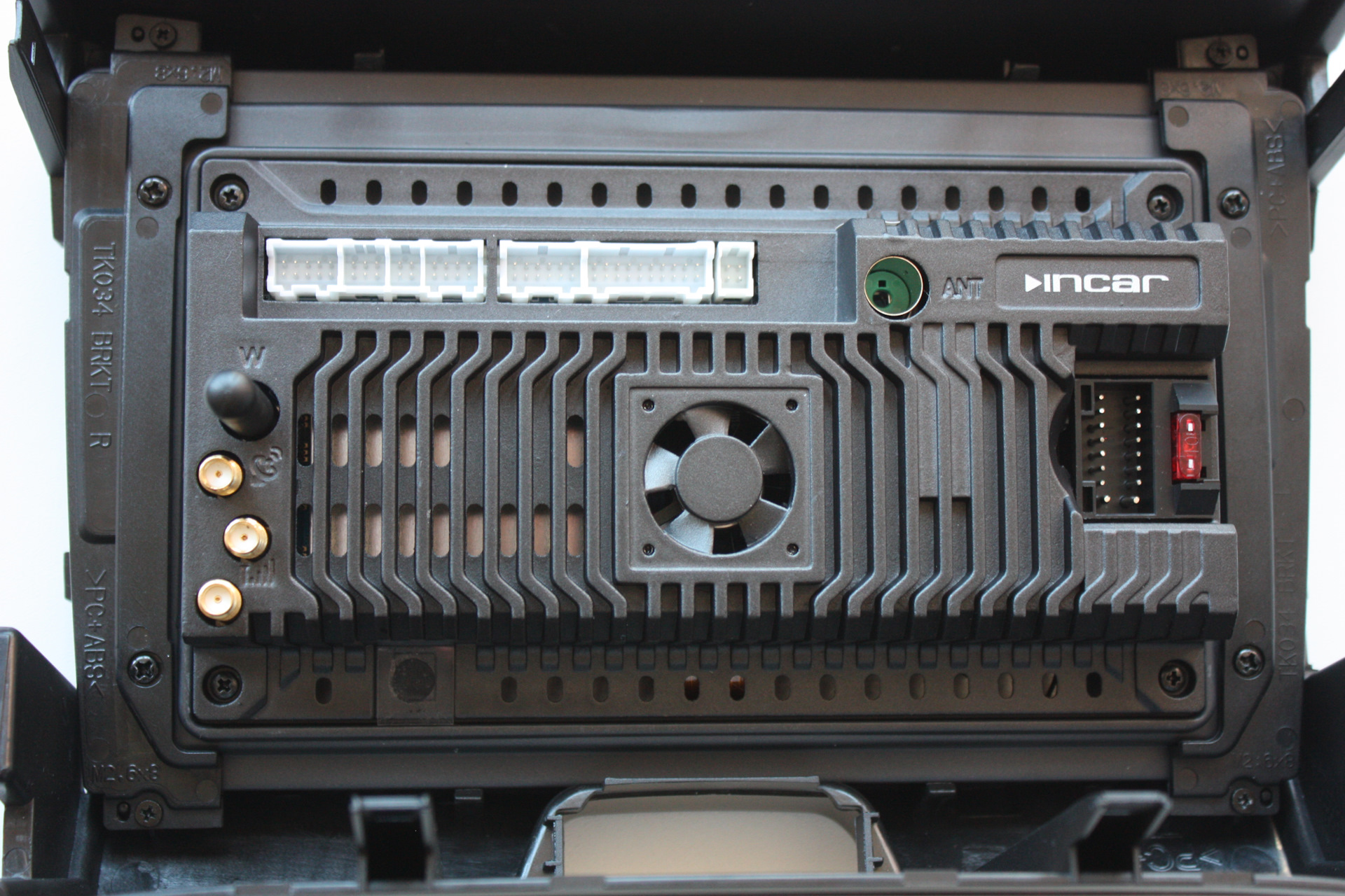

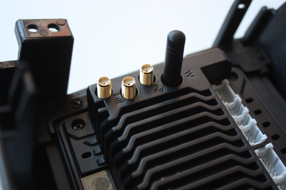

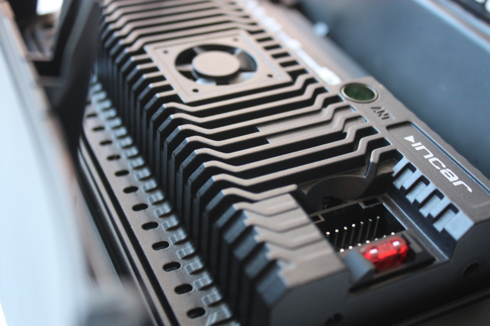

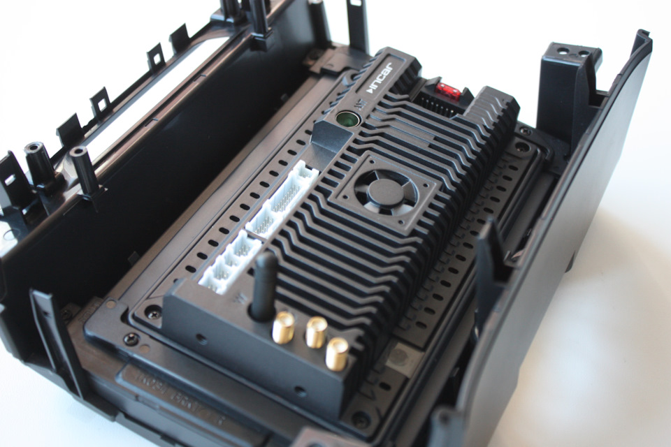

Задняя часть корпуса изготовлена из литого алюминия и выполняет роль огромного радиатора. Для дополнительного охлаждения встроен вентилятор, который включается только при повышении температуры выше порогового значения. При желании можно настроить режим работы вентилятора вручную, через предустановленное приложение.
Звук высочайшего качества обеспечивает 8-канальный DSP процессор, реализованный на чипе Asahi Kasei AK7604. Ох уж эти ласкающие слух японские слова, не дающие покоя многим любителям качественной музыки. :)
Усилитель построен на одной из топовых микросхем TDA7851, а радио-тюнер работает на довольно интересном чипе NXP6686, обеспечивающим превосходный радио-приём.
За связь, кроме встроенного модуля Wi-Fi, отвечает Bluetooth модуль на базе суперсовременного Qualcomm QCC3008 с поддержкой aptX, что также оценят все аудиофилы.

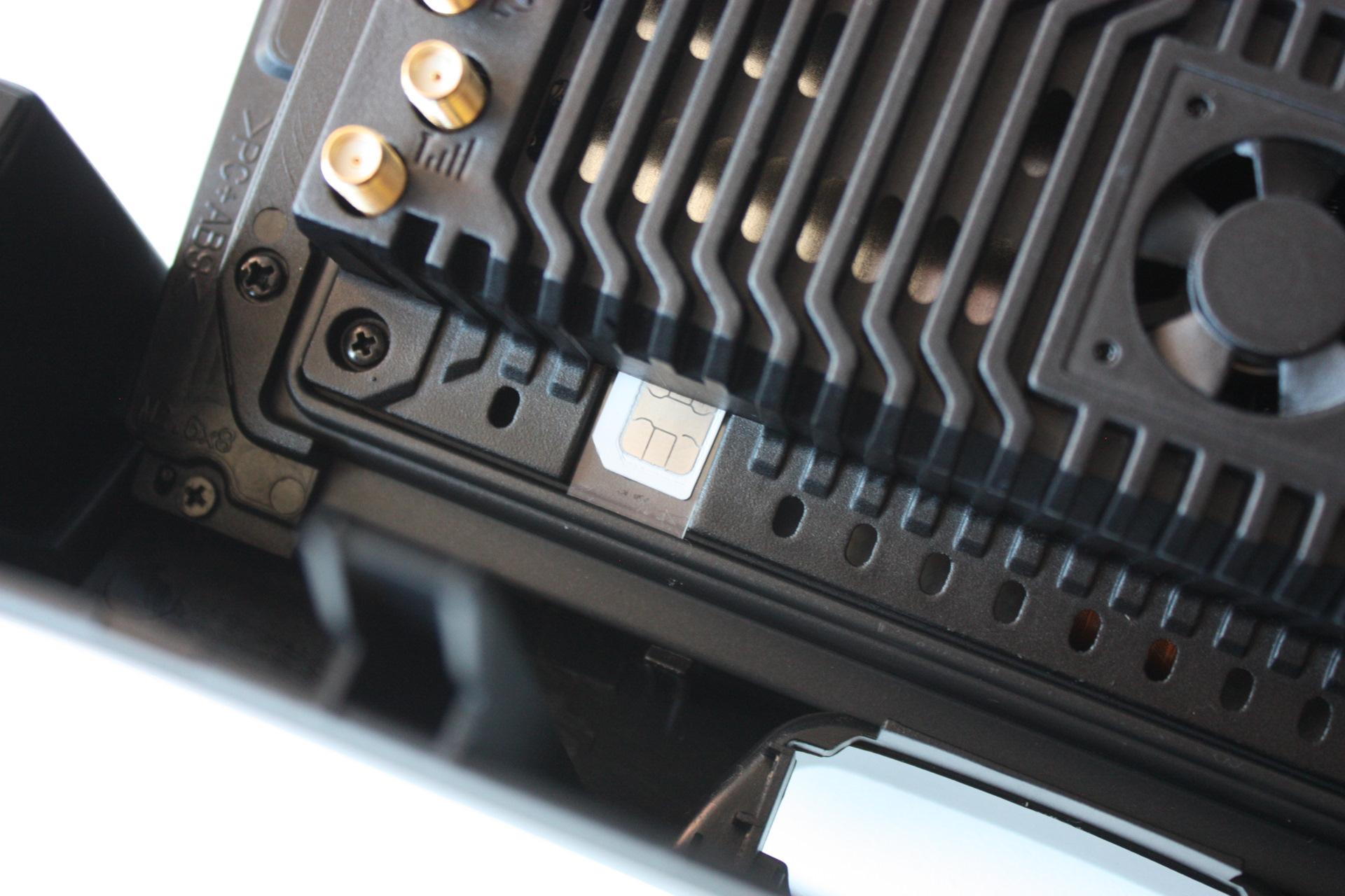

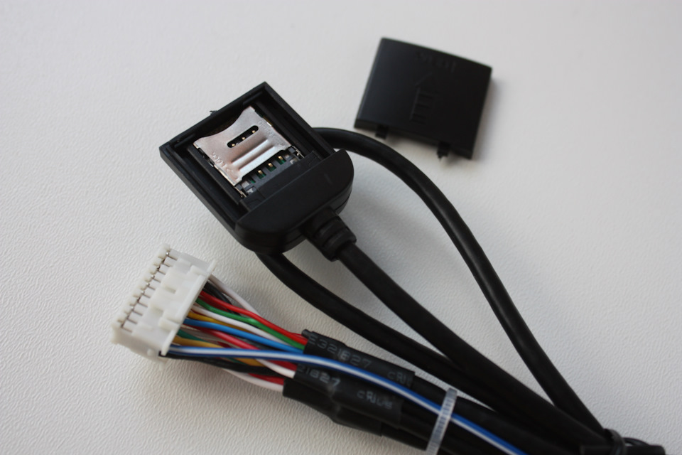

Для подключения интернета магнитола имеет два слота для SIM-карт. Встроенный в корпус и выносной, что очень удобно в случае частого извлечения SIM-карты.

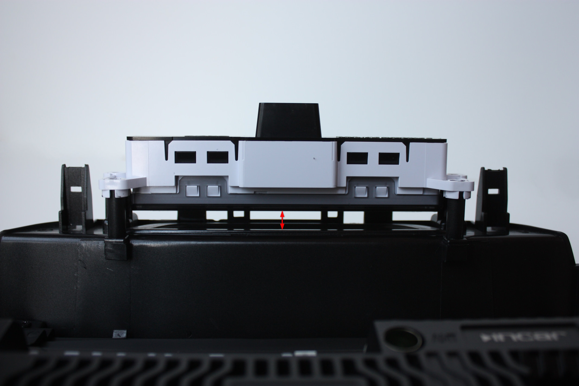

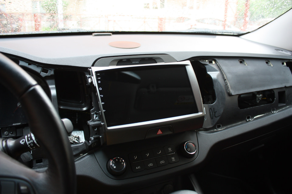

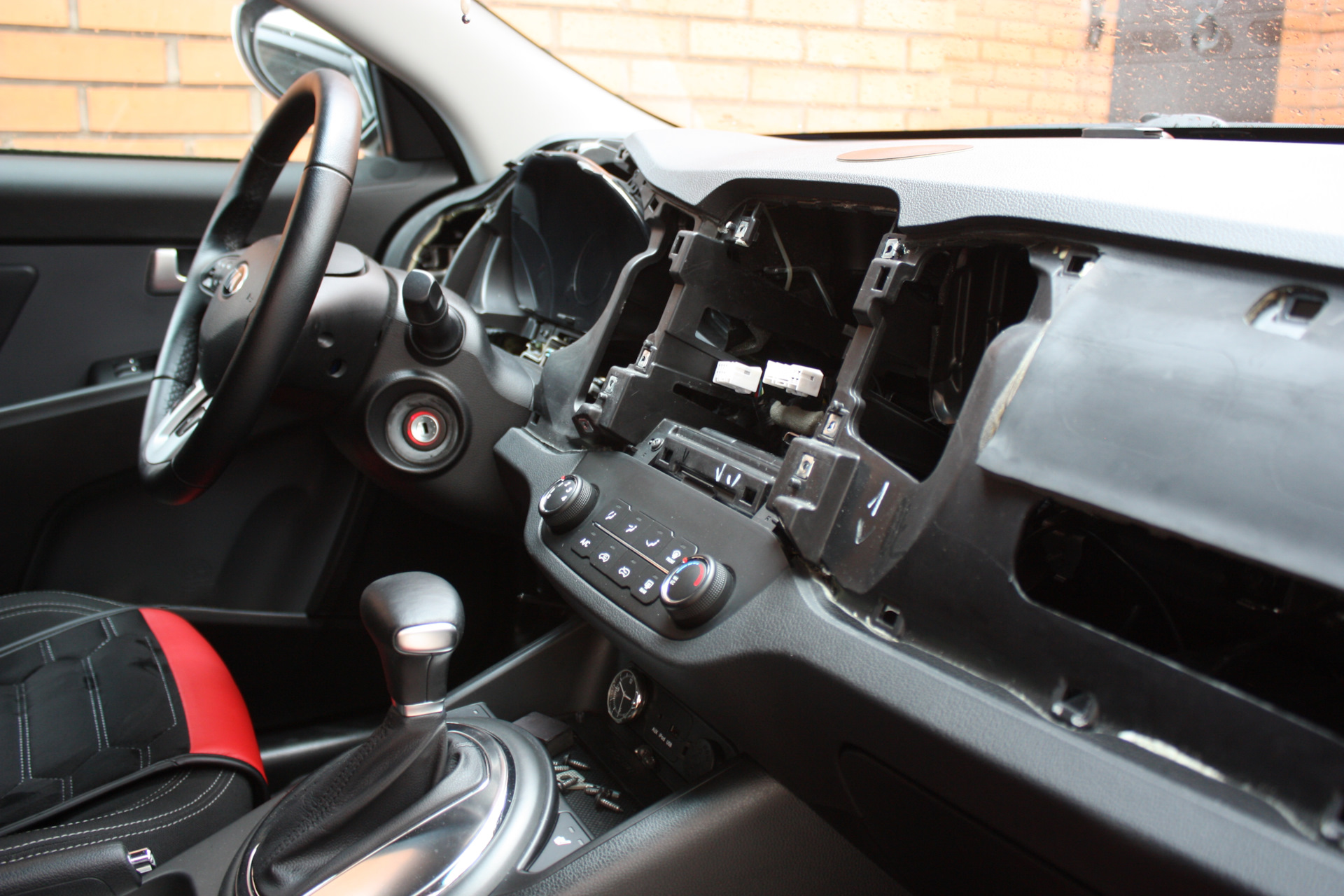

При установке магнитолы естественно не обошлось без курьёзов (куда без этого). Как обычно, для установки на переходную рамку блока индикации подушек безопасности пришлось прибегнуть к помощи ножовки и надфиля, так как посадочные столбики оказались традиционно длинными. Для чего производители делают так уже почти десятилетие, остается загадкой. Также пришлось немного доработать посадочное место для кнопки аварийной сигнализации, но всё это не является серьезными проблемами при наличии инструмента.
Весь штатный функционал сохранился, управление на руле, которое настраивается программно, работает, как и панель USB/AUX. Старенькая камера заднего вида Incar благополучно подружилась с новой магнитолой. Микрофон решил использовать из комплекта поставки. Осталось перепроложить проводку передней камеры, защелкнуть панели обшивки и наслаждаться новым приобретением.

Отваливается периодически слот сим-карты. Буду разбирать в ближайшее время или отвозить в сервис-центр.
Очень не хотелось бы, но без интернета неудобно.
Ну на крайний случай можно с телефона вифи раздать

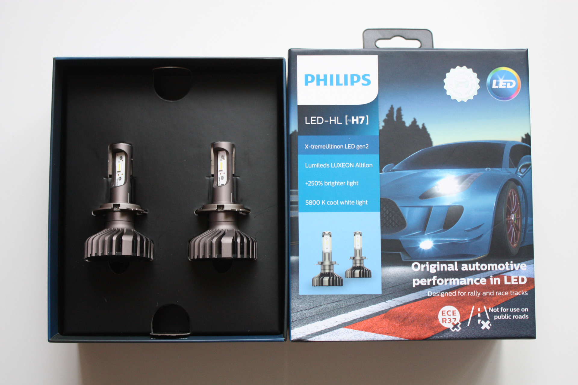

Ещё до кучи вопрос, по диодным лампам. Ты же ставил себе? Что есть хорошо в данном вопросе, хочу себе поставить диоды. Линзы + галоген у меня в комплектации.
Ты имеешь ввиду лампы Н7?
Я устанавливал Philips X-Treme Ultinon LED gen2. Лампы хорошие, но установить их непросто, ввиду немаленького драйвера.
Если бы искал что-то сейчас, тоже скорее всего посмотрел бы что-нибудь у Philips.

Как по цвету совпадает с накладкой?
Ниже всё написано. У меня совпадает хорошо, но зависит от цвета обшивки твоего салона.
KVpart
у меня оригинальная накладка не идеально совпадает по цвету с остальной панелью, с чего это всех так раздражает?
У меня оригинальная магнитола цвет в цвет. Мне лично чисто эстетически не нравится что цвет отличается.
хорошо если совпадает. Я вот декоративно-художественное образование имею и точно могу сказать, когда цвет отличается. В 99% дилеерских SL она почему то разная. Не сильно, но разнотон виден еле-еле.

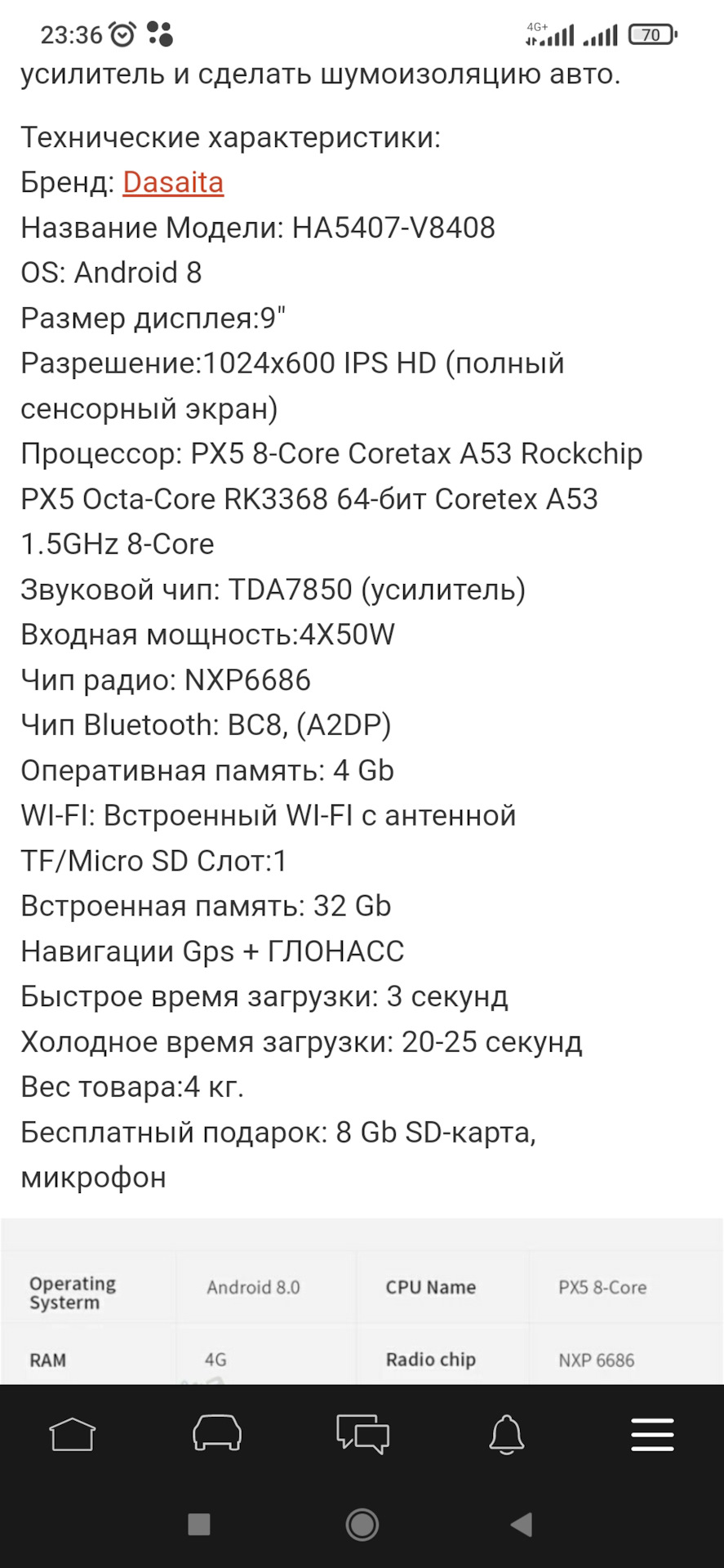

Я свою покупал 4 года тому назад была с хорошими характеристиками вот они. Щас бы поменял на такую как у тебя. Хочиться экран QLED и звук получше.
Четыре года назад это были вполне приличные характеристики. Сейчас они конечно устарели, но по прежнему актуальны для обычного использования.
Продай и купи новую. Нужно что-то менять в жизни. :)

А меня интересует отличается ли рамка магнитолы от остального пластика по оттенку цвета. А то поглядишь у некоторых как светофор выглядит…
Рамка практически не отличается от моих панелей. Очень незначительное отличие есть, но под определенным углом зрения и если сильно присматриваться.
Нужно учитывать, что на Sportage устанавливалась обшивка салона двух цветов и к другому цвету эта рамка не подойдет. И это только на дилерских машинах было два цвета обшивки, а по факту их больше.

Рамка отлично подходит без модификаций для корейских и американских авто. Там кнопка аварийки чуть тоньше (красного цвета). Сверху, где вам пришлось пилить — у американских машин стоит другое табло с ремнями, а у корейских — часы. Для этих вариантов не только более длинные ножки для крепления, но и само окошко в рамке.
Да это понятно, что рамка должна к чему-то подходить. :)
Дело в том, что корейцев и американцев в России кот наплакал. Основная масса это дилерские автомобили, для которых приходится пилить. Но это небольшая проблема.
Да, но моё чувство перфекционизма не давало мне покоя и нашёл на евроавто 959503W000 американскую панель, в окошко рамки встаёт идеально. Угол наклона правильный. Но с этой панелькой подушки падают в ошибку. Иная логика работы и мозги это понимают. Больше беспокоит несхождение зазоров с панелями соседними. Снизу вывел, но сверху пока не придумал как.
Перфекционизм это хорошо, сам такой. :)
Посидел часик с переходной рамкой и всё получилось вполне перфекционно. Руки и инструмент творят чудеса.
Зазоры с боковыми панелями сошлись?
Окошко для нашего табло с человечками имеет зазор сверху и снизу. Левая грань рамки наползает на крайнего человечка. С этим делали что-то?
В данном случае сошлись. :)
Как впрочем и со старой рамкой этого производителя. Хотя столбики для панели подушек пилил и там, и здесь.
Кстати старая рамка была просто черная и некрашеная, а новая вполне себе черно-серый металлик, как и положено.
Сделайте фото, по возможности. Как стоит новая рамка относительно боковых панелей
Обязательно. Во второй части всё будет.

В таких вещах важны детали. И даже если не залезать внутрь, то на данной модели цельнолитая задняя крышка-радиатор, а у других китайских планшетов она пластиковая. )

А чем отличается эта магнитола от упомянутых тобой … Ну ты просто сравни основные характеристики и железо (я специально сделал выжимку) и вопросы отпадут сами собой. У тех производителей нет аналогичных устройств.
Да все там плюс-минус то же самое: teyes-shop.by/ob-ustrojst…golovnyix-ustrojstv-teyes
Я тоже так думал. :)
Всё, да не всё. Посмотри на процессор, DSP, радио, блюпуп … Это всё древнее и бюджетное, даже в самой дорогой версии.
