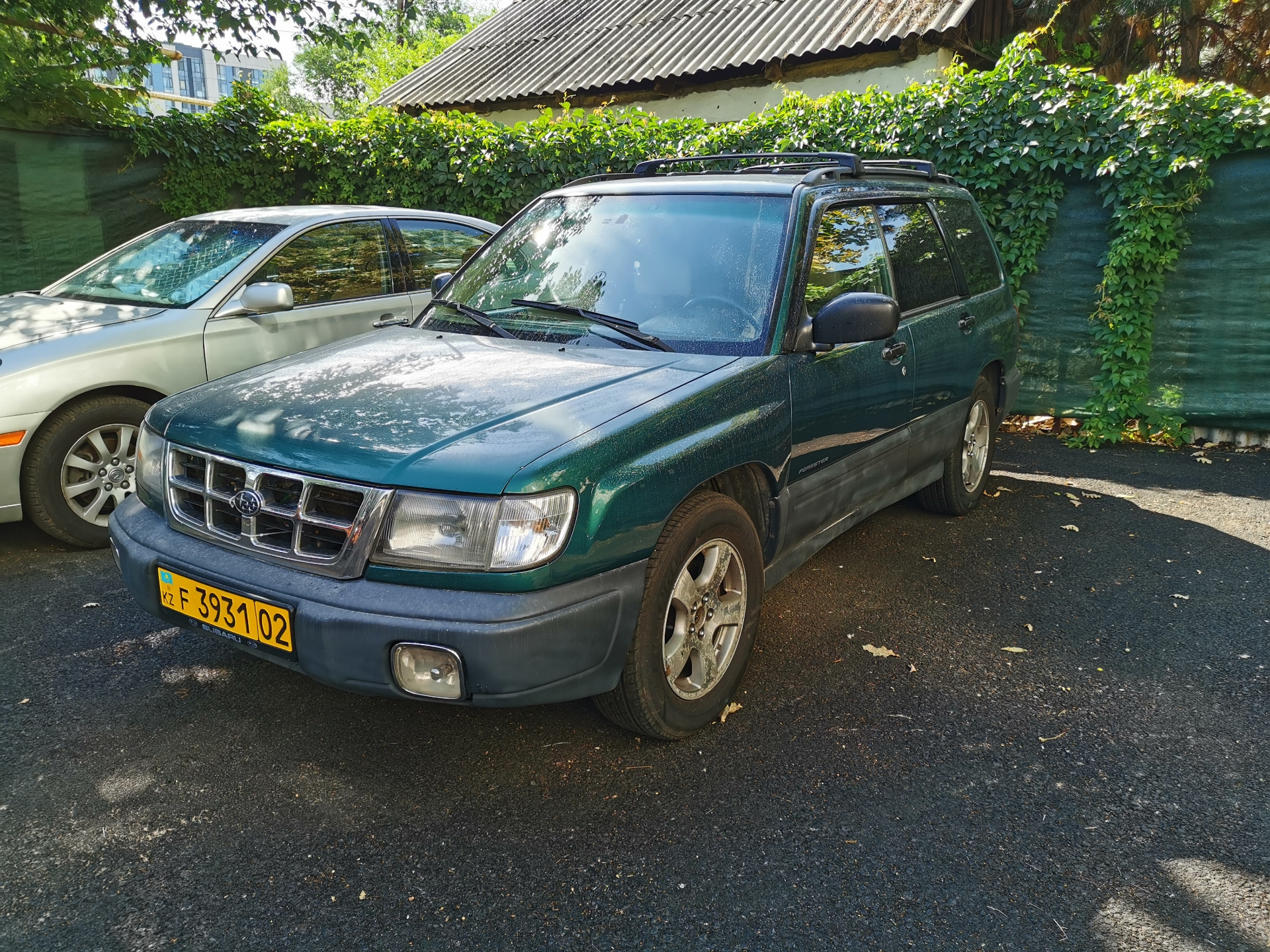

Короче сюжет такой. Под нагрузкой или при движении в гору, машина тупит мой EJ20 троит и не едет. Возможно это просто бронепровод, может катушка или один из датчиков. К примеру дпдз. Кстати пытался его отрегулировать, так вот 0.50В достигают я только в крайнем положении. Это странно. Короче машина старая, опыта по её косякам полно должно быть, Желательно найти электрика с мотор-тестером. Чтобы прогнать скрипты под нагрузкой и посмотреть графики…
