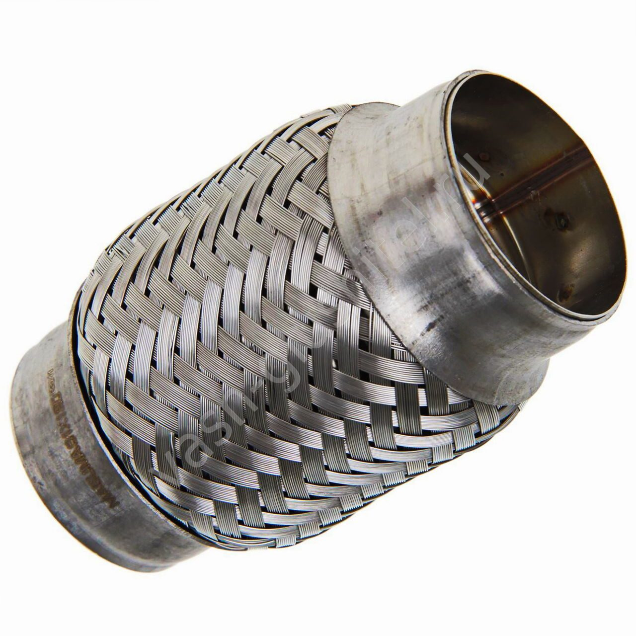

Третий раз за год порвалась гофра глушителя, на этот раз купил эластичную гофру.
На ощупь действительно мягкая (легко гнется во все стороны).

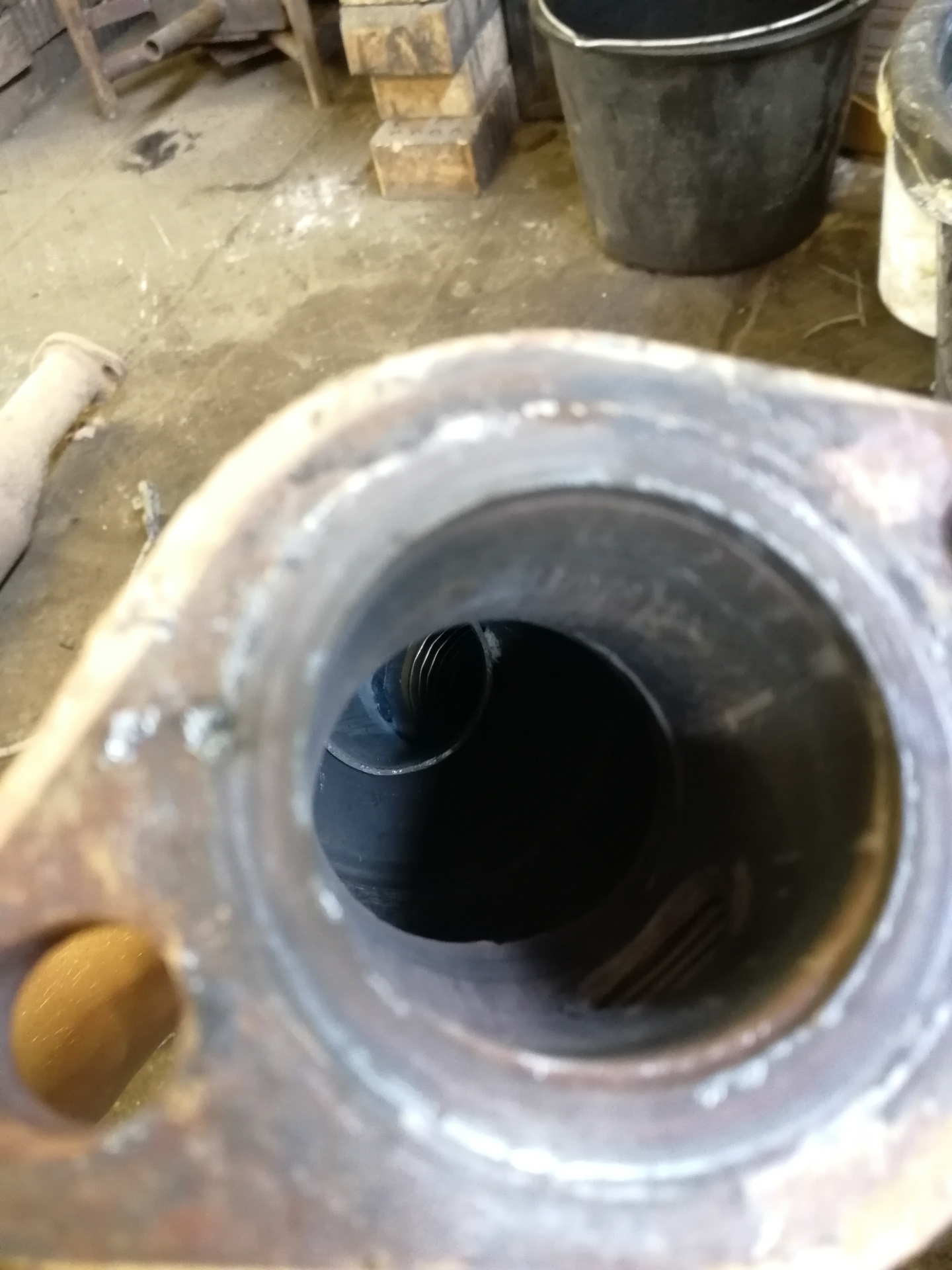

Заодно выбили катализаторы
И естественно после удаления катализаторов прошил мозги. Прошивка модифицированый ледокол.
За прошивку отдал 4 рубля
После прошивки и удаления катализаторов машина стала ощутимо резвее до 2.5 тысяч оборотов начала ехать лучше, после 2.5 разгон стал заметно быстрее, расход думаю, что будет больше, потому что замечаю, что в городе постоянно больше 3к оборотов.

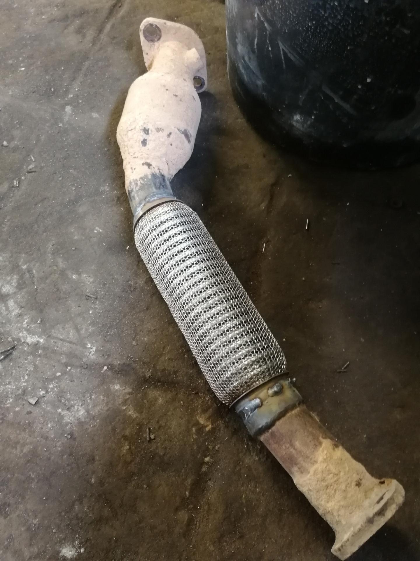

Можно было за одно трубу вместо банки вварить, более правильно и ставить удобнее
Что га гофры были, которые рвались? Может приварили криво
Или внатяг.
AksOnOff
Вот такие до этого были. Разваливались от того, что цеплял где-то глушителем.
