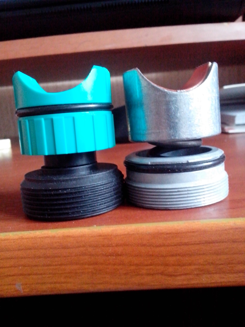

И так В поисках глухого стука продолжение, грешил я на рулевую, мол в ней стучит, потому что увидел зимой, что масло в гуре убежало + мокрый пыльник рулевой тяги справа, левый не видно под аккумулятором. Масло было с собой, остатки после Замена масла ЭГУР, долил и контролировал, с наступлением тепла перестало уходить, но я люблю когда все идеально, поэтому закупил ремкомплект рулевой, новый толкатель червяка, а так же стальной с пружиной от 308 и еще литрушку масла.
Хотел поставить от 308, подпружиненный, но резьба разная и уплотнительное кольцо в разных местах.

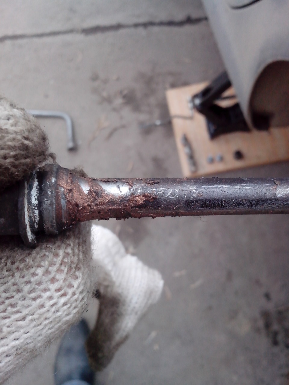

Сделали доскональную диагностику передней подвески. Заключение, все в норме, стуков не должно быть, рулевая не люфтит, масло не течет, но остались следы подтеков, все верно текло только зимой, причем с двух сторон и даже выдавило со стороны толкателя, сказали пока можно до зимы ездить, а там уже думай, или ремонтировать, или залить стоп течь и ждать пока застучит, а потом уже ремонтровать. Оказалась порвана только нижняя подушка двигателя, об этом я уже знал. Sasic проездил год, выдрали его, запихнули полиуритан www.polyurethan.ru/produc…aja-dvigatelja-29-12-809/ в нижнюю опору, прям на весу, эта будет ездить вечно! Вот тут можно ознакомиться с характеристиками резины и полиуретана: Сравнение

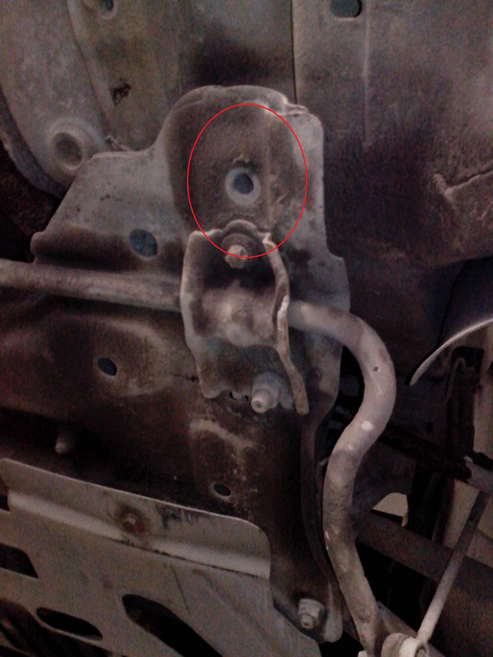

Наконец-то движок не трусит и скрип порваного сайлента пропал. Скорости теперь плавно переключаются и торможение двигателем приятное. Закрепили локеры и весь пластик радиатора, стук остался, справа, хотел было поменять стойки на б/у в хорошем состоянии (спасибо romletin), снял правую, т.к. стук справа был, стойка оригинальная, живая, сама выходит на полный шток без заеданий, не люфтит, провальчик исчез, не течет, опорник целый, начал ставить обратно, и обнаружился потерянный болт подрамника, вот виновник стуков и отдачи в руль, а я думал рулевая. Так же диагностика показала, что задний левый аммортизатор бильштайн потек.

Привет . помоги пожалуйста ! Какай шаг резьбы на 4062.38 не мог бы ты полностью померить подпружиненный . Спасибо
Я открутил у себя а резьбы почти нет, токарь не может померить шаг резьбы и какой радиус где резьба ?
К сожалению уже продан упор и установлен на 408.
Миха, а нет информации по моменту затяжки упора рейки? очень надо)
Есть, в личку сейчас скину, картинку, не все так просто, как просто затянуть моментом :)

тяги и наконечники менял перед зимой все брал trw, просто появился стук, поехал думал рейка дошла, но не тут то было приговорили передний амортизатор в нем появился стук, хотя тоже не течет и сказали вообще выглядит как новый,
А когда его снимут с машины бывает и так, что можно удивиться, шток просто вываливается из аммортизатора, хотя не течет и выглядит как новый и даже работает, пока на машине :)
Я свои снимал по осени, свиду все норм, не текут, но когда шток начинаешь утапливать, то сначала есть провал около 0.5-1см, а потом только сопротивляется, прокачка не помогает. Планирую поменять.

Жаль от 308 не подошел толкатель. Нам вместо втулки пружину никак не приспособить я так понял
В принципе пружину поставить можно, ничего не мешает, вопрос в том выдержит ли пластиковая гайка?
Да, рискованно, с такой мощной пружиной пластиковая гайка не выдержит скорее всего, этот момент я не учел. Кстати я почему-то думал что подушка двигателя будет копия нашего оригинала, а она оказалась копией сасика. По ощущением все гуд я так понял, не жесткая.
Говорят подходит от диска сцепления ВАЗ классики. Лично не проверял, но с форума ребята ставили. Гайку в этом случае ставят металлическую(заказывают у токаря)
Тоже помню где-то читал про такую доработку.
Да в принципе и штатная нормальная. Только требует контроля и, если нужно, подтяжки в процессе эксплуатации. А наши дилеры не заморачиваются, пока не приедешь с изношенными зубцами, когда, соответственно, уже поздно и рейка под замену…
Это правда, я у себя уже несколько раз подтягивал. Ну лучше бы с завода сделали по человечески
