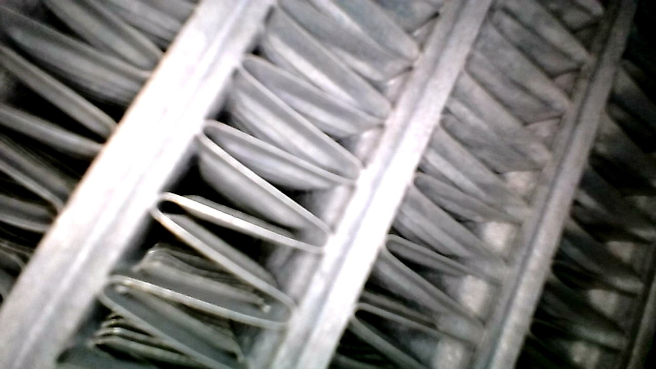

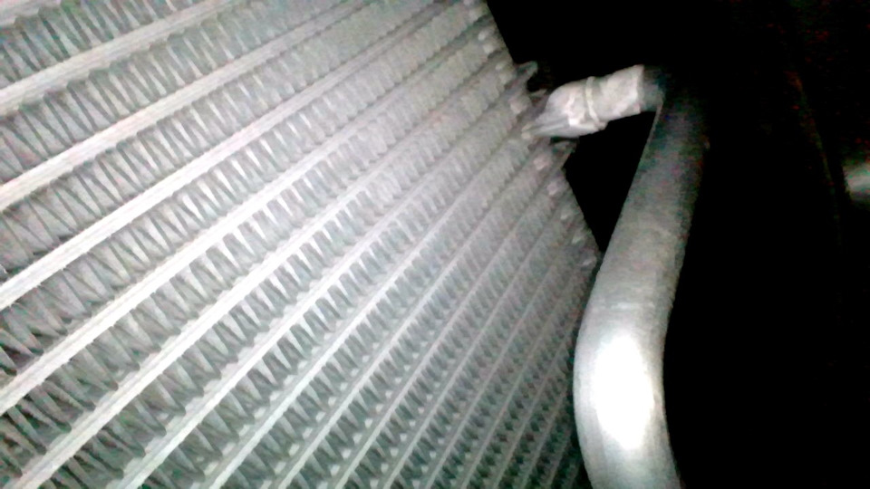

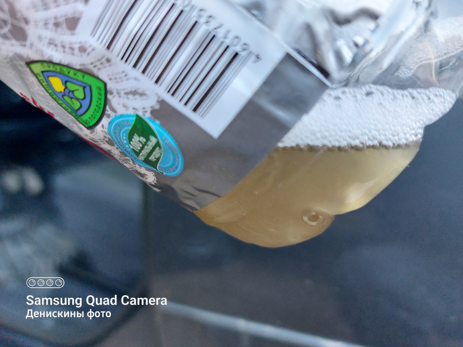

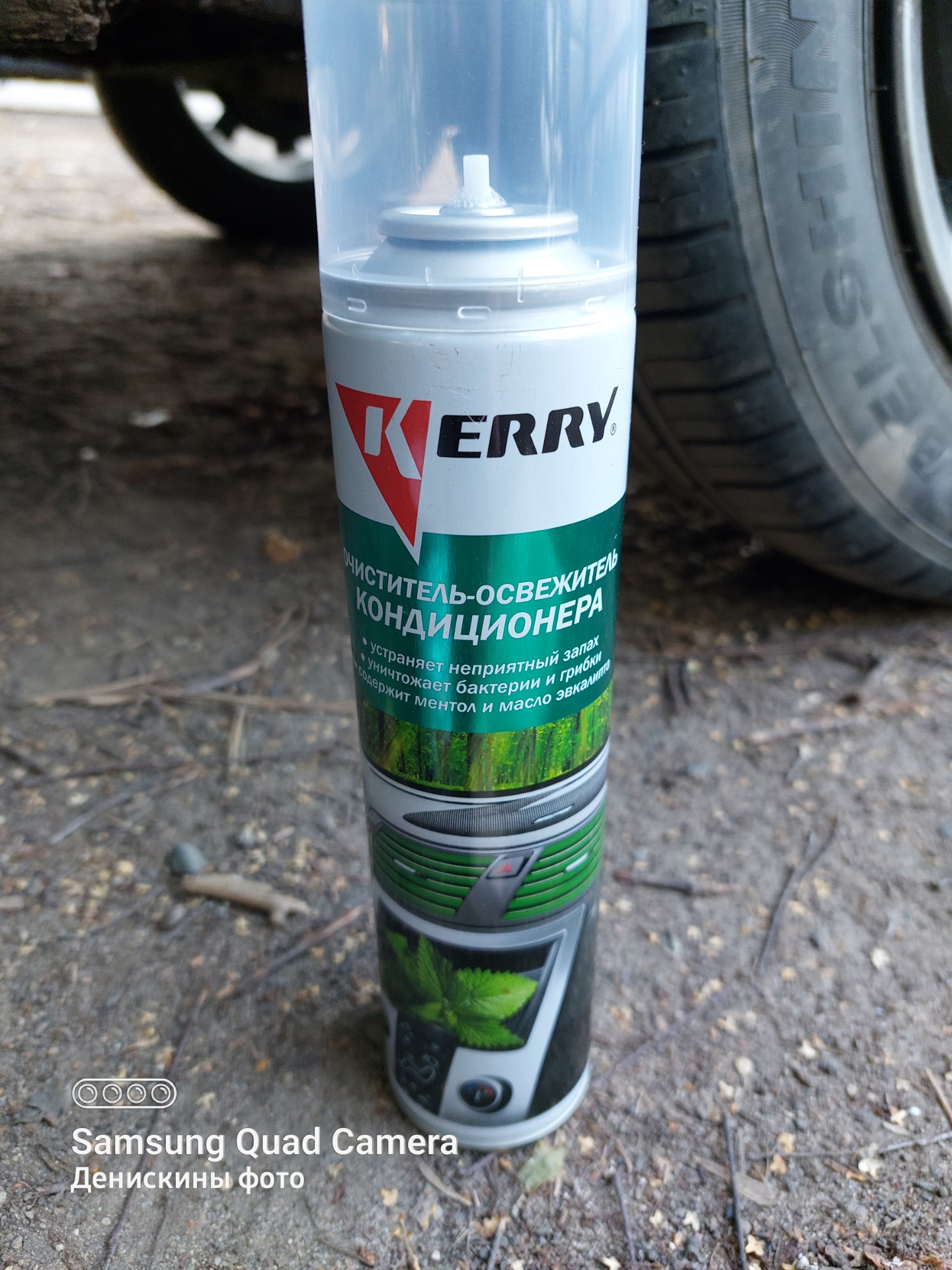

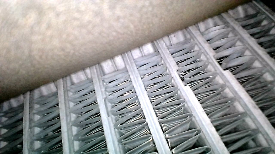

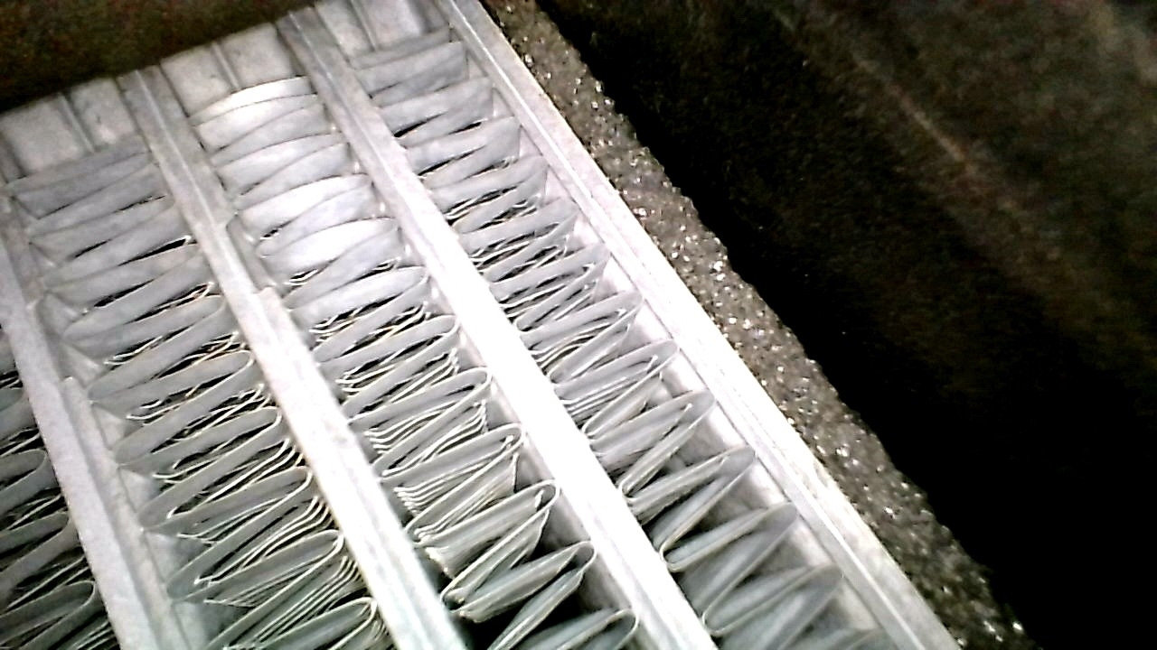

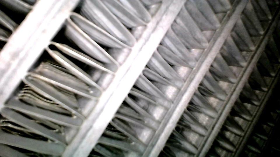

Машине через месяц и шесть дней будет 4 года. Вздумалось провести профилактику испарителю кондиционера, никогда на этой машине не занимался такой фигнёй, это в первый раз и думаю последний.Так вроде запахов в салоне никаких нет посторонних и вроде всё чипега. Прикупил пенный очиститель, думаю, вечерком почищу, лето у нас удалось вроде, темпа на улице 26-31, кругом болота, попец постоянно мокрый((( с кондёром частенько езжу. Настал вечерок, думаю пора)) только сначала сниму резистор печки, засуну в отверстие эндоскоп и гляну что там да как, и… посмотрев на испаритель, понял, что он практически чистый! Ну дела…раз купил фигню, думаю попеню через дреннаж, не пропадать же добру. Через 10 минут пена стекла слегка мутной водичкой. Больше заниматься такой фиготой не буду, просто лень

тож делал. брал Рунавей. запенил воздуховоды. испаритель. делал ибо иногда пуками пахло. одного балона хватило на 2 машины. сча дышу полными жабрами.
Не зря сделал, в эндоскоп грибок не увидишь, а он там есть.
Есть конечно…
Вы там что, грязь ожидали увидеть пластами? :)
Производят дезинфекцию испарителя от грибка и бактерий, которые визуально совершенно незаметны.

Как чистили? Через резистор? Хочу в понедельник почистить, купил балкон с трубочкой(инструкцию ещё не читал)
Я вам не советую фигнёй заниматься, но если очень хочется, то конечно пожалуйста. Через резистор смотрел эндоскопом на чистый испаритель. Пенить через резистор не советую, пена пойдёт через отверстие резистора, да и моторчик печки можно залить пеной. Пеньте через дреннаж, аккуратно просунув трубку, сильно глубоко она не войдёт, т.к. я понимаю она упрётся в испаритель
