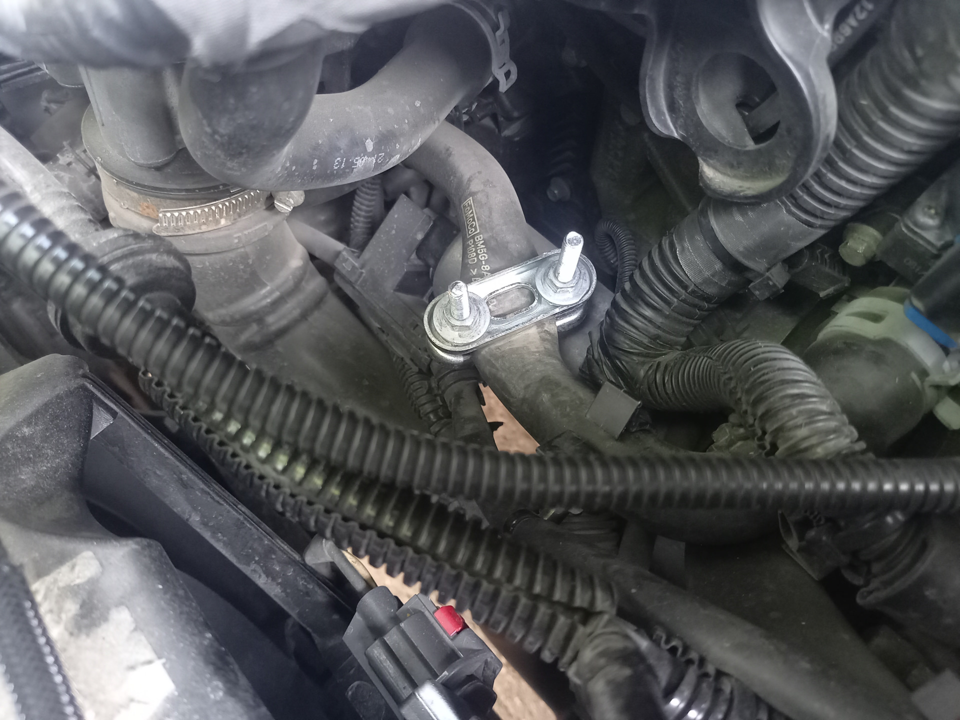

И так по порядку. Началось все после капиталки двига. Чтобы уберечь двиг от перегрева запилил клапан у термостата и убрал потроха у клапана байпаса, но стало только хуже. Теперь я понимаю почему.
Что бы разобраться почему же оно не стреляет решил начать с составления схемы работы СО. Перелопатив все, что можно по ремонту системы охлаждения экобуст 1,6 и ее агрегатов, а также полазив под капотом набросал принципиально схему.
Далее проследил алгоритм работы клапанов.
И так мы имеем 4 контура охлаждения (контур Y-образный трубки я в расчёт не беру по причине микроциркуляции).
1контур(охлаждающий): выход из головки-радиатор-термостат-помпа-вход в блок.
2 контур (догревающий): выход из головки-расширительный бачок-клапан у термостата КТ-помпа-вход в блок.
3 контур (контур печки/летом догревающий): выход из головки-печка-масляный радиатор-клапан КТ-помпа-вход в блок. Кстати поэтому печка постоянно под нагревом.
4 контур (догревающий/ байпасный): выход из головки-клапан байпаса КБ-помпа-вход в блок.
Теперь разберёмся с работой клапанов, термостата и перераспределением потоков ОЖ. Термостат 82°(установлен с завода). КБ-нормально ЗАКРЫТ, т.е. закрыт при выключении, а КТ-нормально открыт, т.е. ОТКРЫТ при выключении.
Это сделано для того, чтобы при выходе их из строя СО могла корректно функционировать. Переходим к работе. Итак заводим двиг, температура ниже 82°-термос закрыт, КБ открыт, ОЖ идёт по второму, третьему и четвертому контурам (через бачок, печку и байпас), если печь не работает, то ОЖ просто циркулирует постепенно нагреваясь. Двиг прогрелся до 82°-85°, открываются первый и четвертый контуры (1-за счёт открытия термоса), двиг продолжает нагревается, т.к. вент не включён, а половина потока ОЖ циркулирует по "горячим" контурам. Когда двиг в расчётных 100°, ЭБУ регулирует температуру вентилятором и КБ (включил вент/закрыл КБ… и наоборот). А вот когда температура зашкаливает, то КБ и КТ закрываются и вся ОЖ прямиком идёт через радиатор и вент работает на полную.
Резюмируя все перечисленное, для уменьшения догрева нужно не открывать КБ и КТ, а закрывать. Но… КТ закрыть нельзя иначе перестанет работать печка. Но, как говориться, Если нельзя, но очень хочется, то можно. Поэтому я немного уменьшил сечение КТ с 13мм до 7,5мм в диаметре.
А КБ я заглушил, вынул сердечник и подпер механизм в закрытом состоянии куском резиновой трубки. Проток через бачок уменьшился в половину, соответственно проток через печь тоже. Двиг стал медленнее перегреваться в затяжном подъеме, по крайней мере теперь не доходит до аварийных температур, вентилятор молотит на полную.

Попробовал пережать трубку байпаса, не заметил измнений, возможно тоже стоит попробовать заузить сечение этого КТ, а можно ли там пережать, для проверки эффекта, или все шланги жесткие? Я в трубках этих запутался.
Вот привожу фото пережатой трубки байпаса (если я все правильно понял, и сделал, конечно)
ну да, она. А трубку КТ можно переждать снизу, в районе масляного фильтра, опять же не до конца

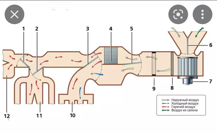

На всех современных машинах стоит два радиатора в печке и они перекрываются заслонками
чисто для уточнения формулировки — только воздушные потоки перекрываются заслонками
Действительно, вы правы, посмотрел схемы, печь регулируется исключительно воздушными заслонками, поэтому убрал кусок текста про это, чтобы не путать никого.
На наш вопрос это не влияет, все остальные рассуждения актуальны.
AlexEscape54
именно так, печь всегда горячая, приключения кнопки открываются заслонки и воздух идёт в салон

здесь нет ни заслонок, ни сервоприводов, ни трехходовика на печке, просто бл… шедевр инженерной мысли)))
По мне так это правильно. Регулировать температуру воздуха смешиванием с холодным быстрее, чем регулировать температуру жидкости в радиаторе.
