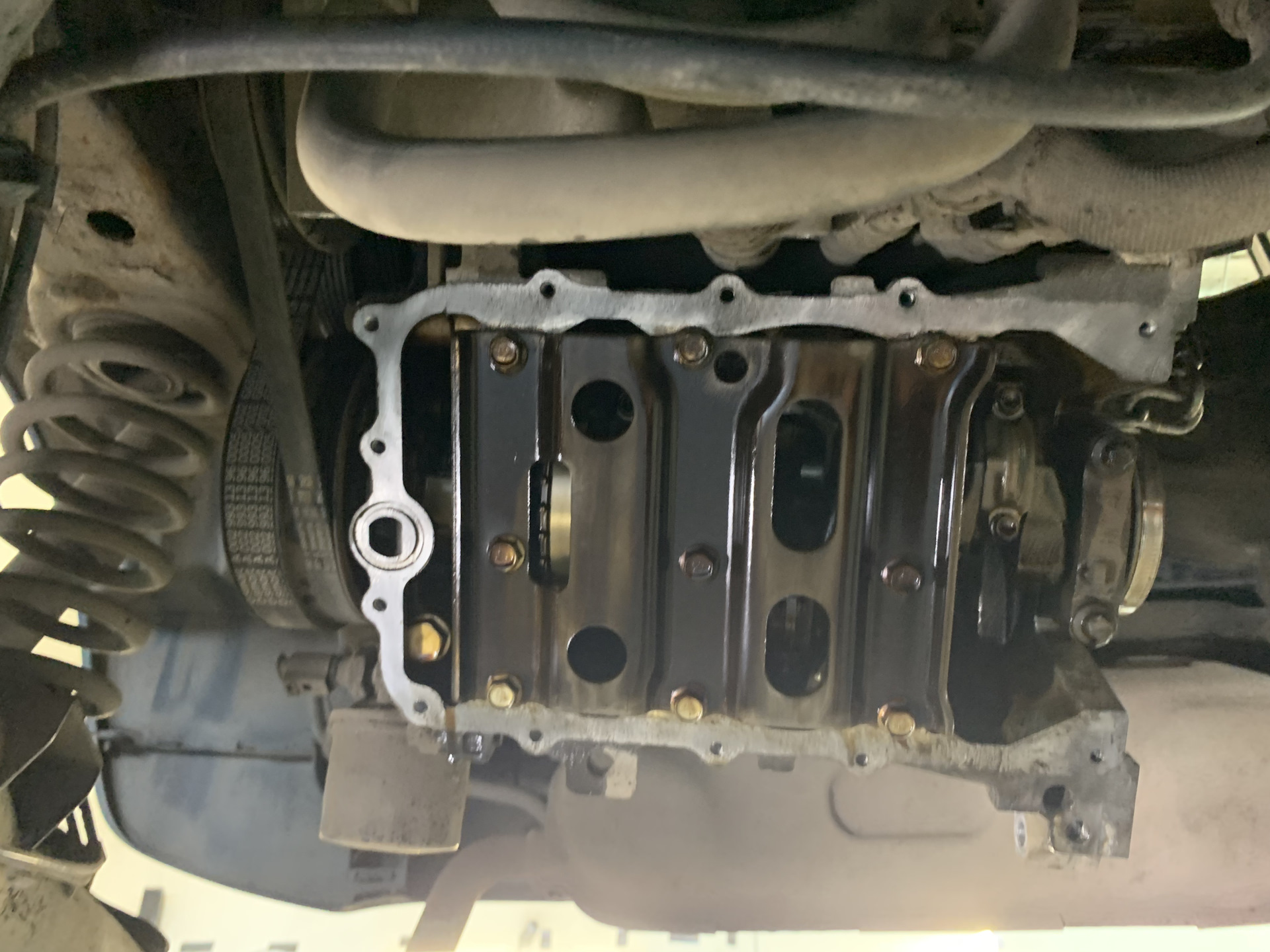

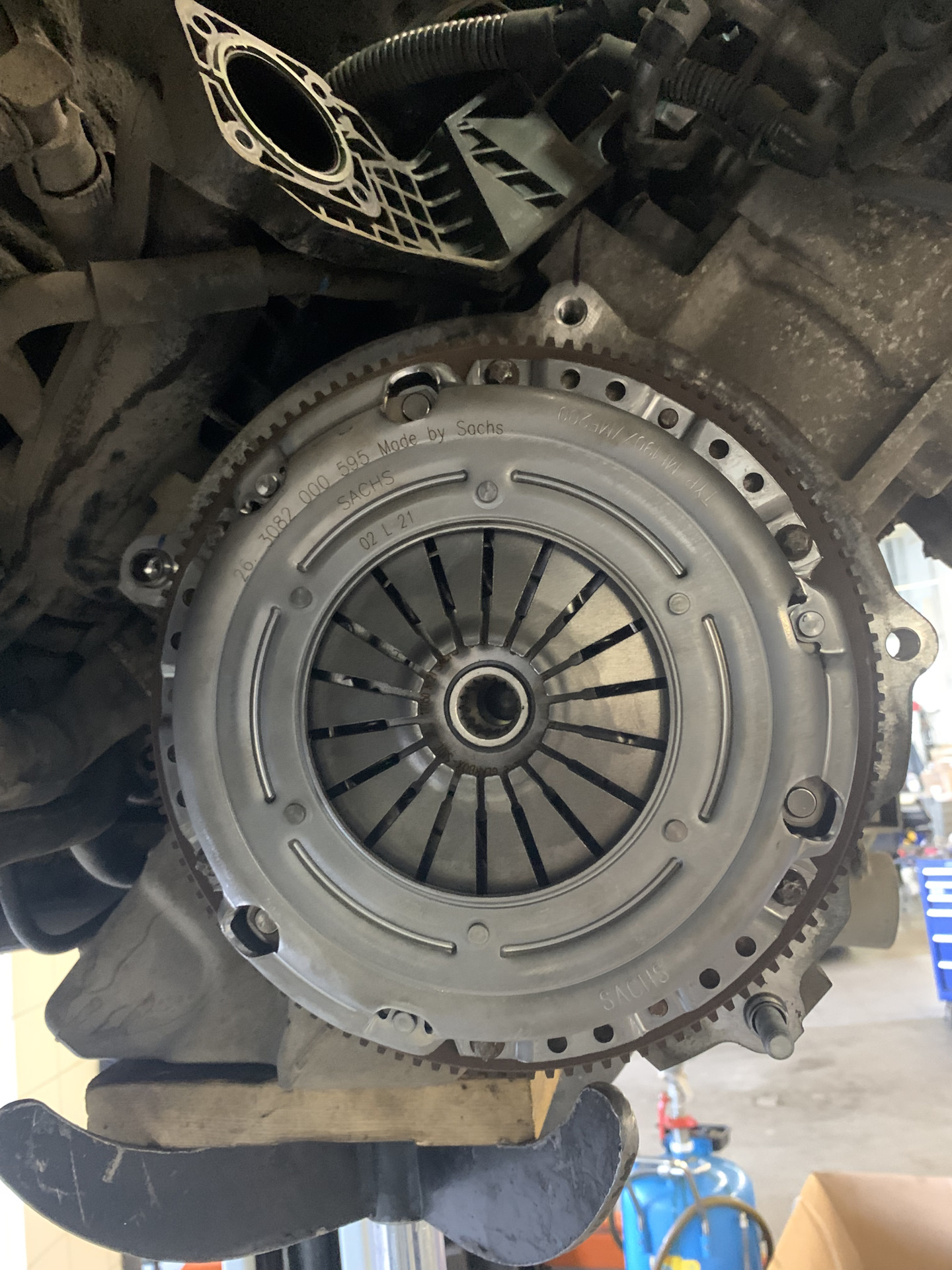

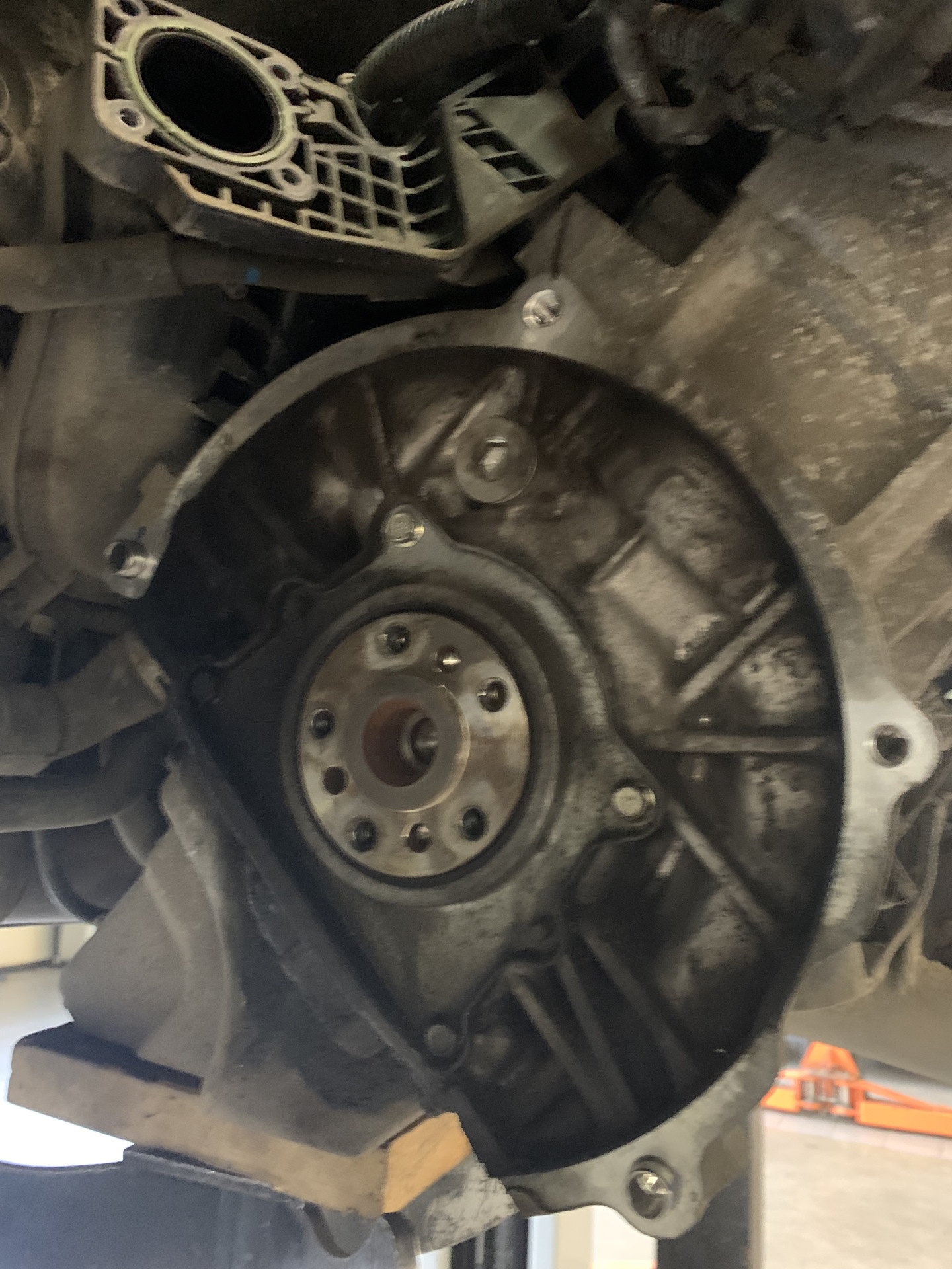

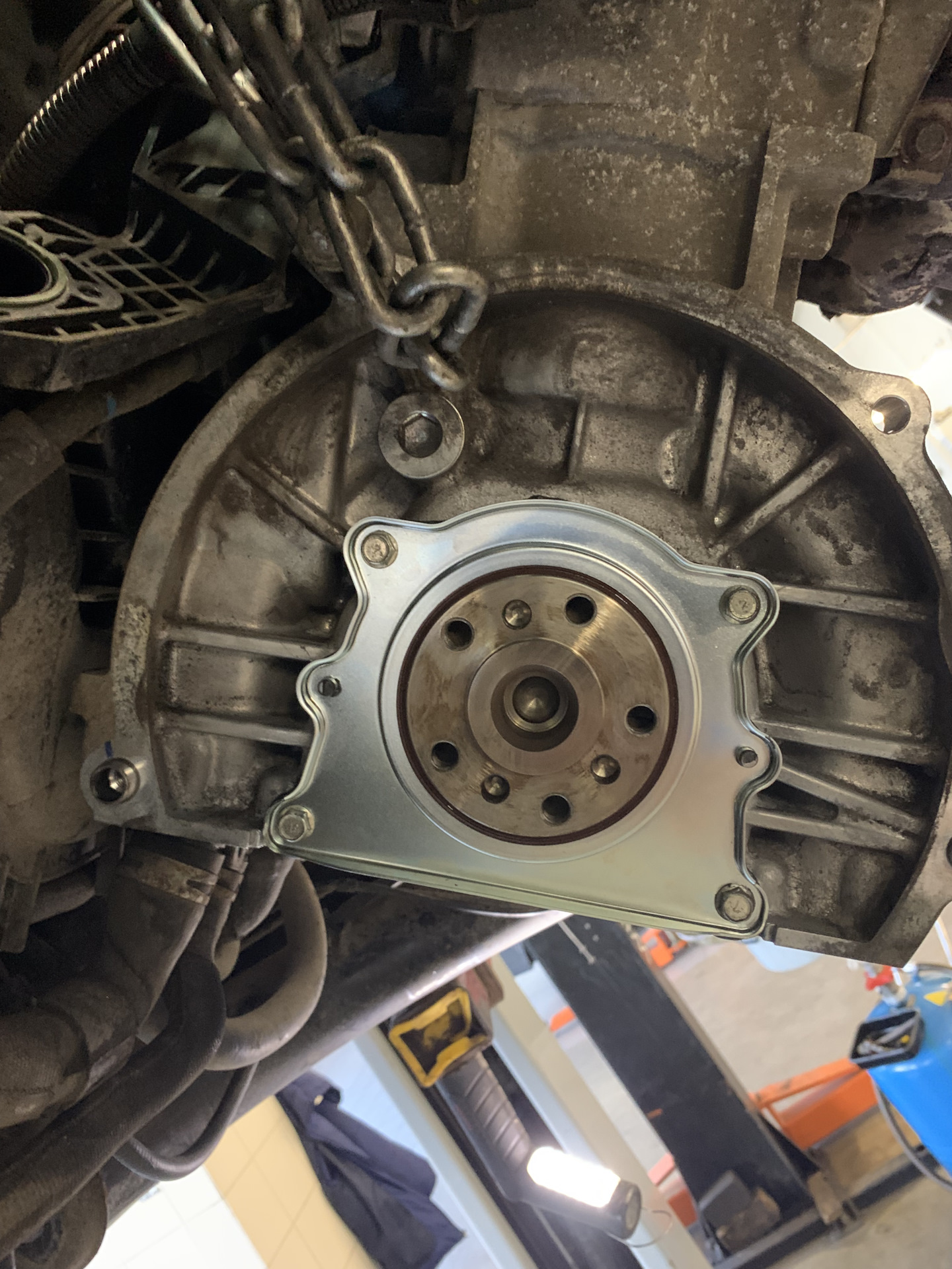

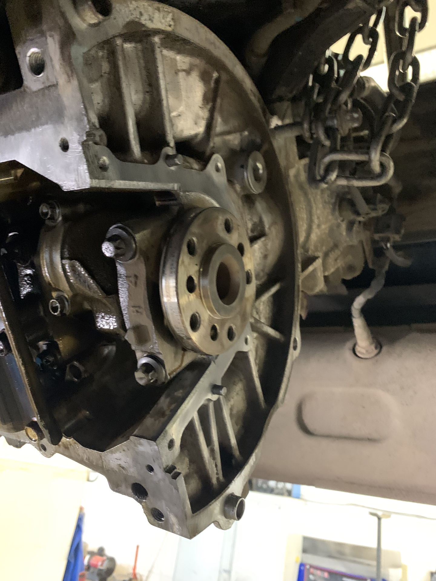

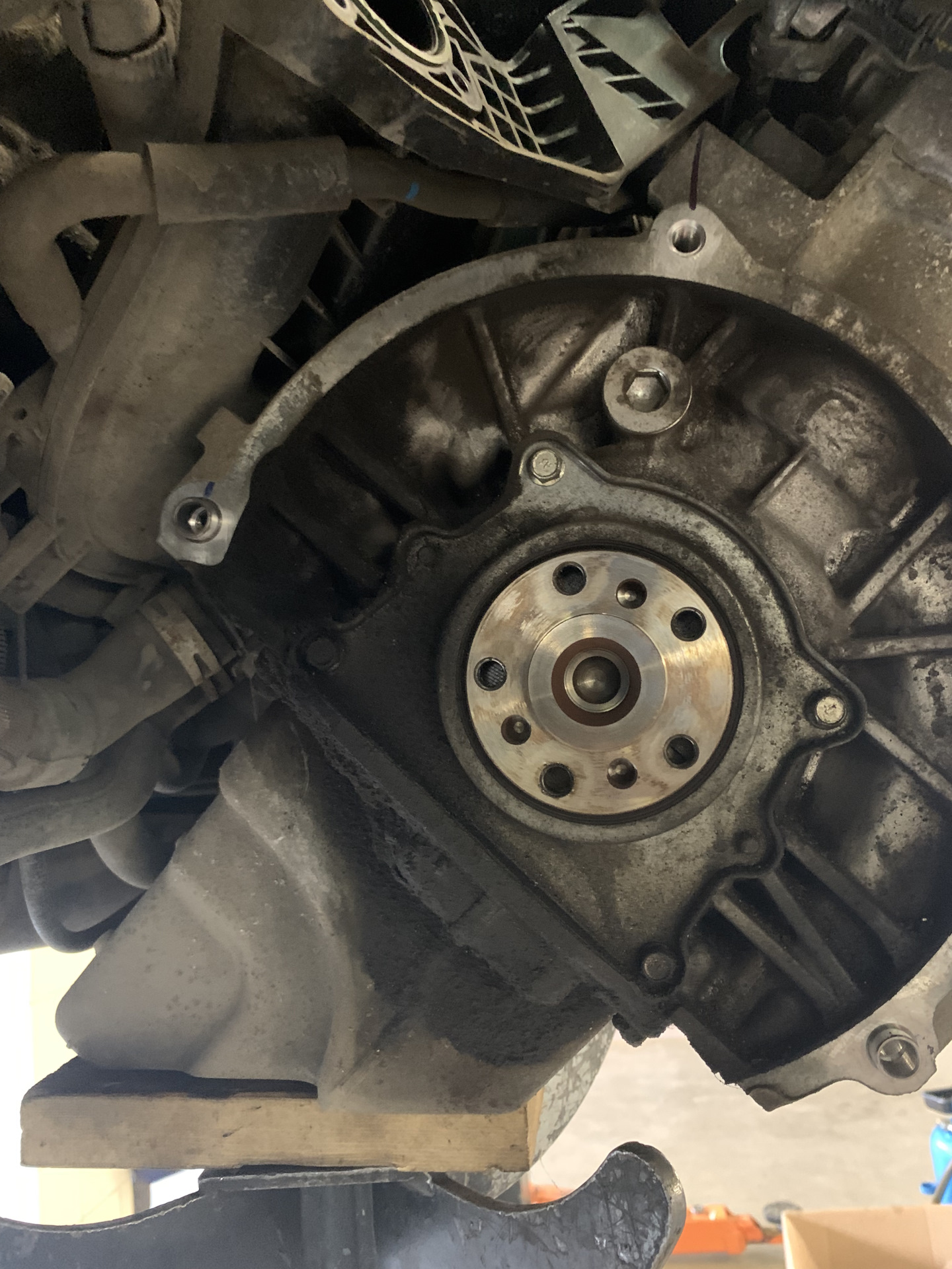

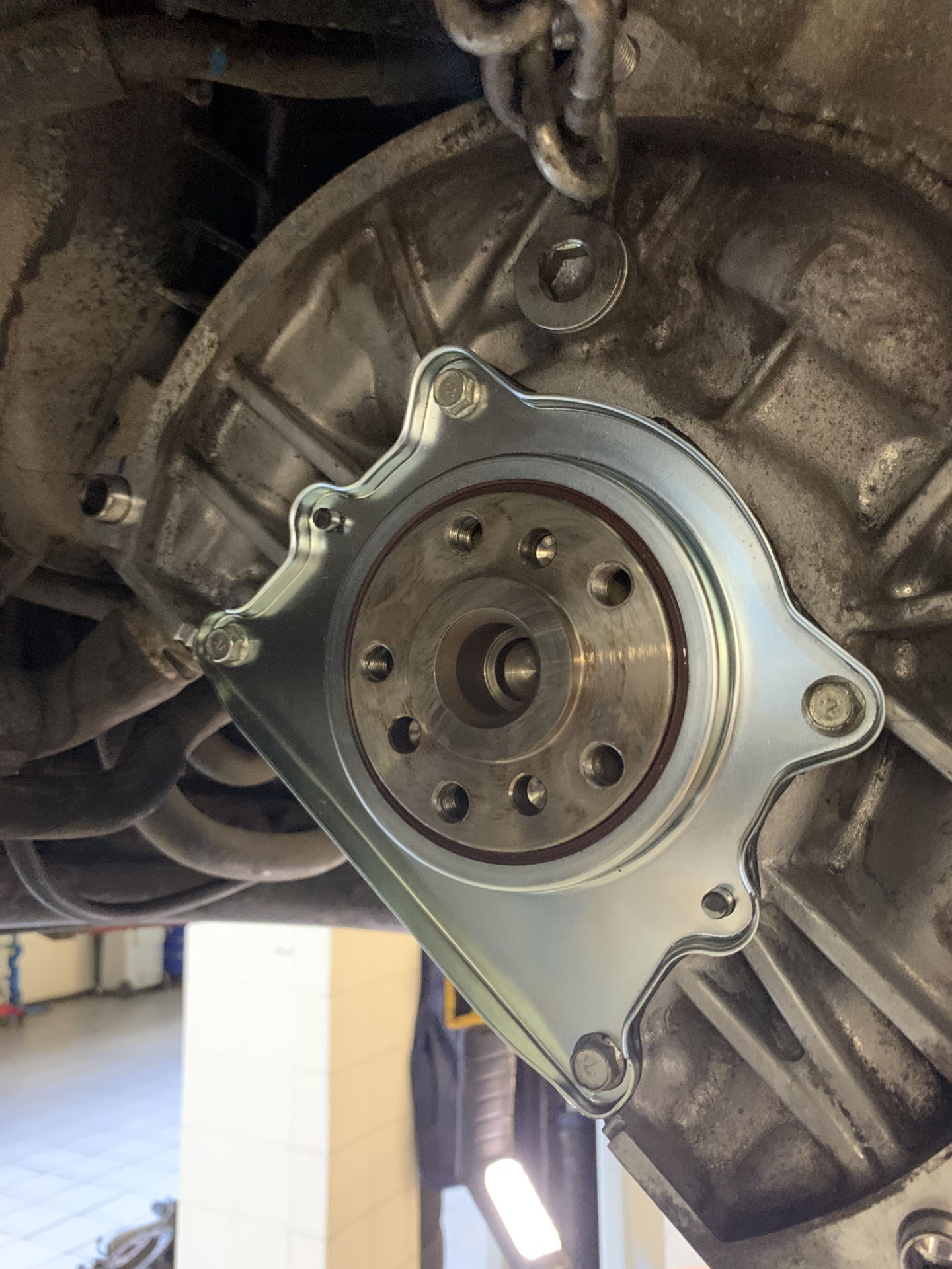

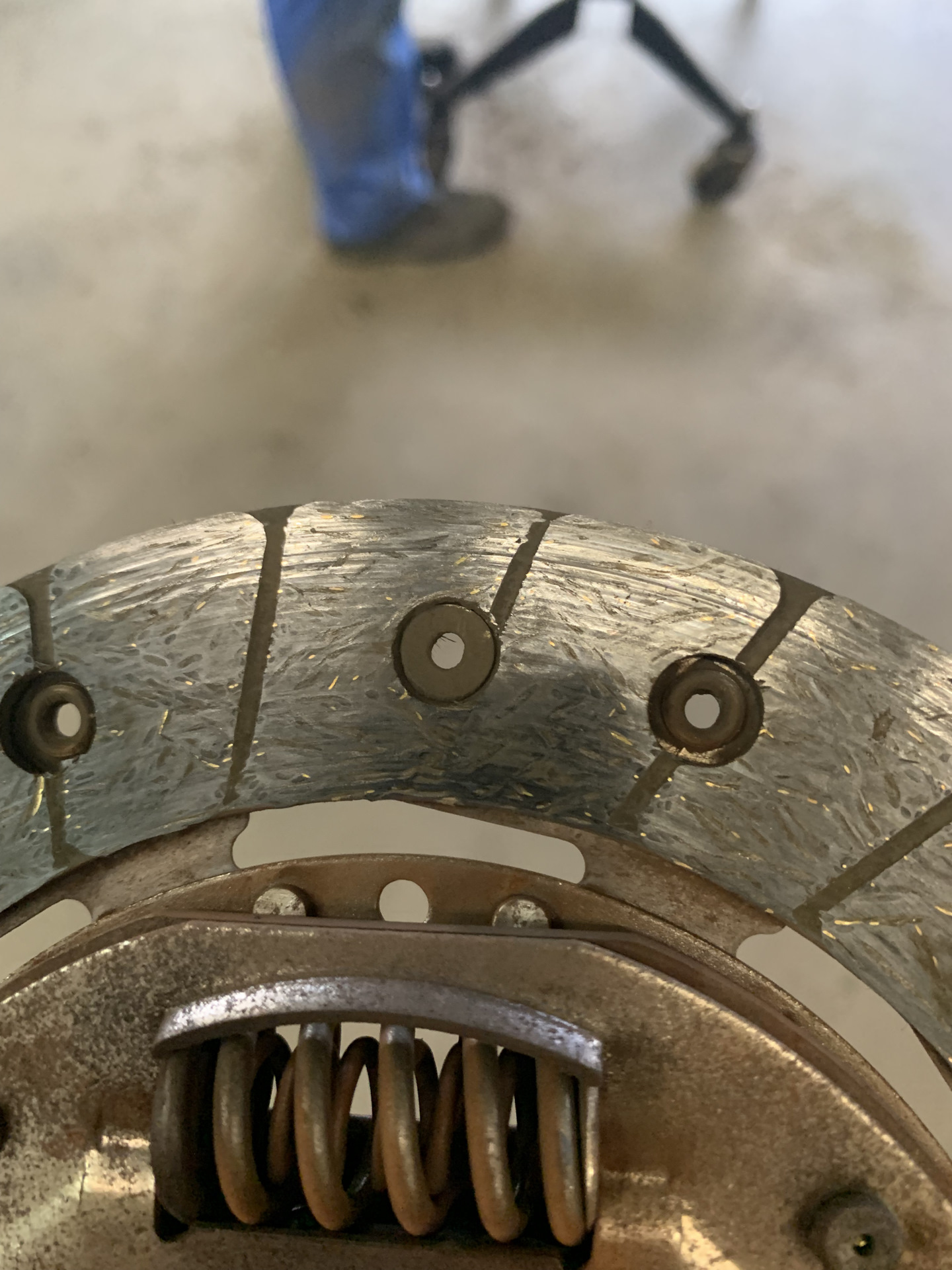

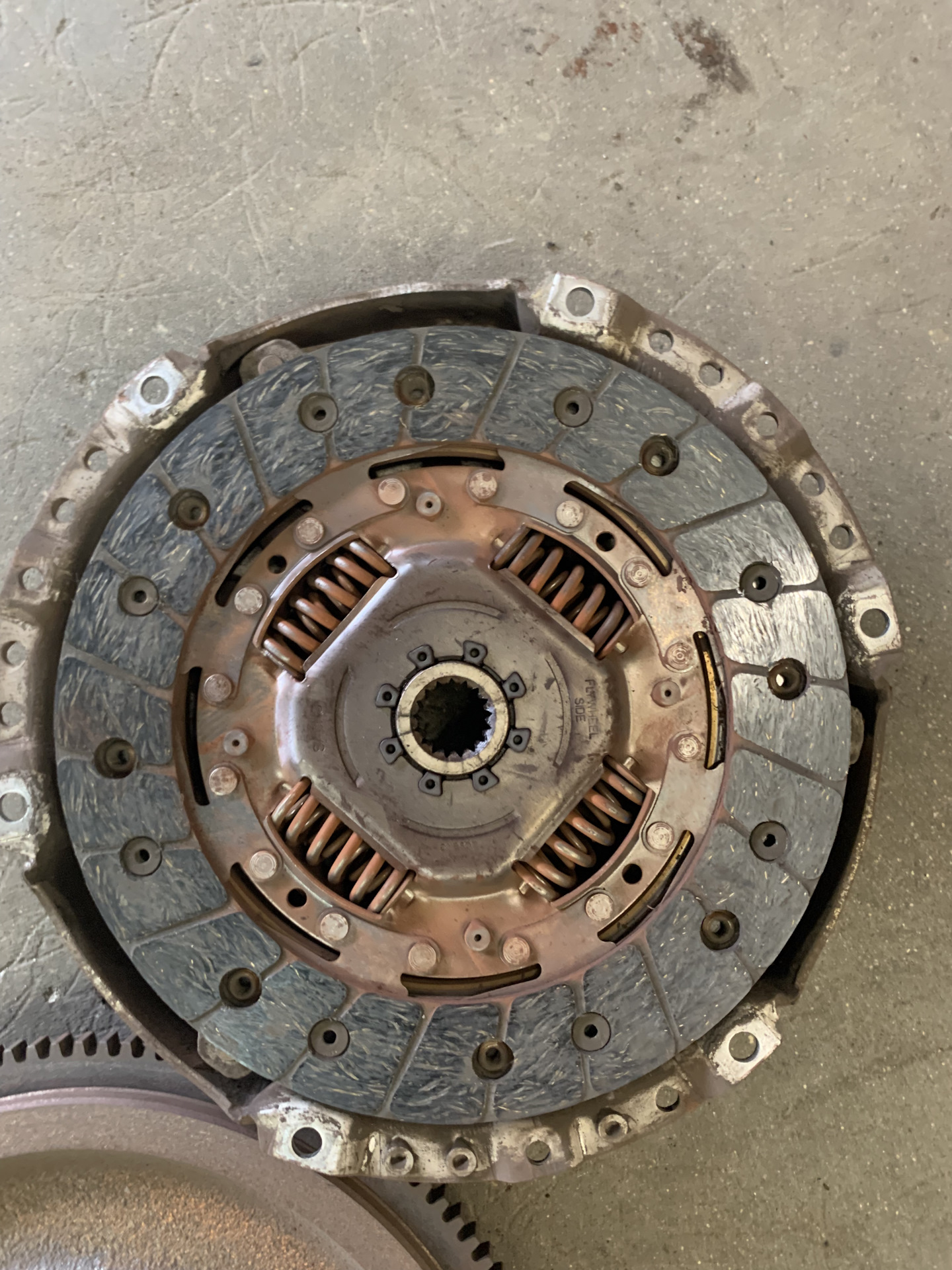

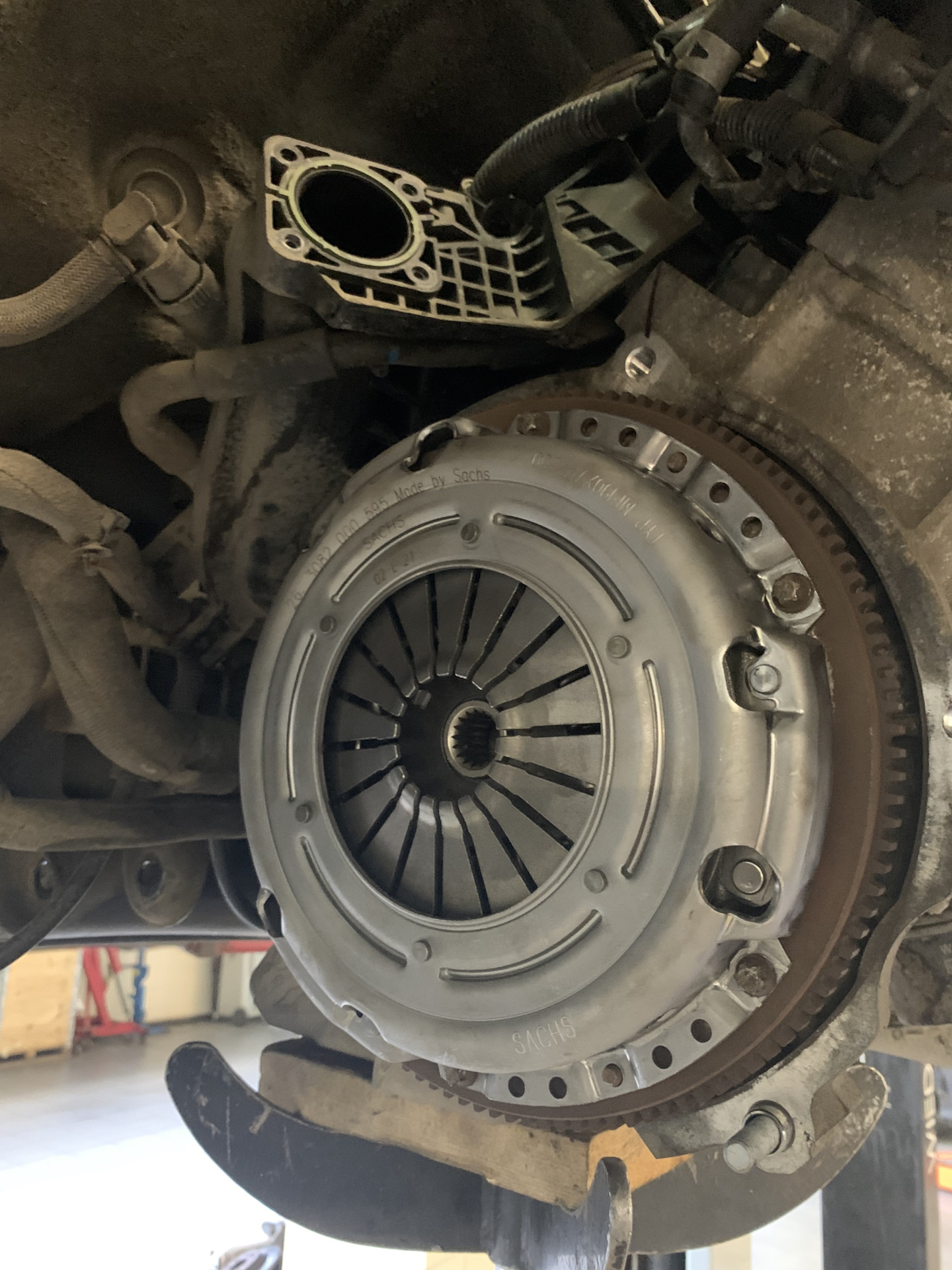

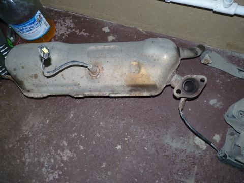

Всем привет! Вчера поменял сцепление. 1,5 месяца все времени не было. Смарт стоял после замены актуатора. Поменяли: сцепление (комплект), задний сальник коленвала, сальник первичного вала КПП, сальники приводов левого и правого. Для нормальной замены заднего сальника коленвала, лучше произвести работы со снятием/ установкой масляного картера ДВС. Сцепление выходило около 70 000 км.
