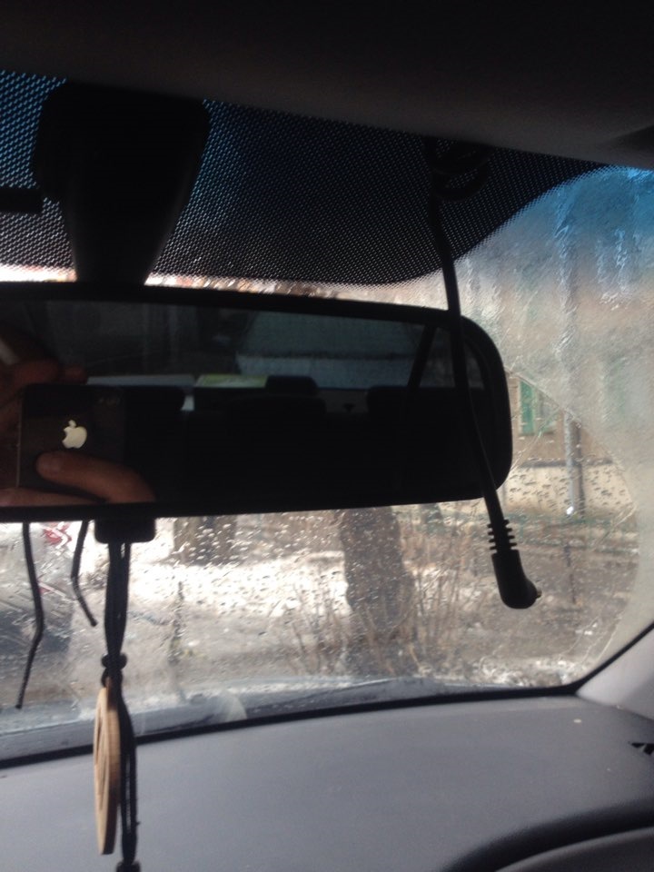

День добрый. Не люблю когда висят провода от радара. Прочитал на форумах как да что подключить. Фото не делал только конечный результат.
Сначала снимаем пластиковое стекло плафона над водителем, ртом откручиваем два болта. Потом аккуратно со стороны лобового стекла поддеваем отверткой, там два металических крепления и смело тянем на себя. Все вы сняли плафон. Там штекер и три провода, черный красный и серый. Я обошелся без паяльника. Просто в штекер красный + и соответственно черный -, подсоединил провода от радара. Подсоединяем радар проверяем есть ли питание. Если да, то все собираем в обратном порядке. Теперь у вас все подключено и не нужно вести через стойки.
