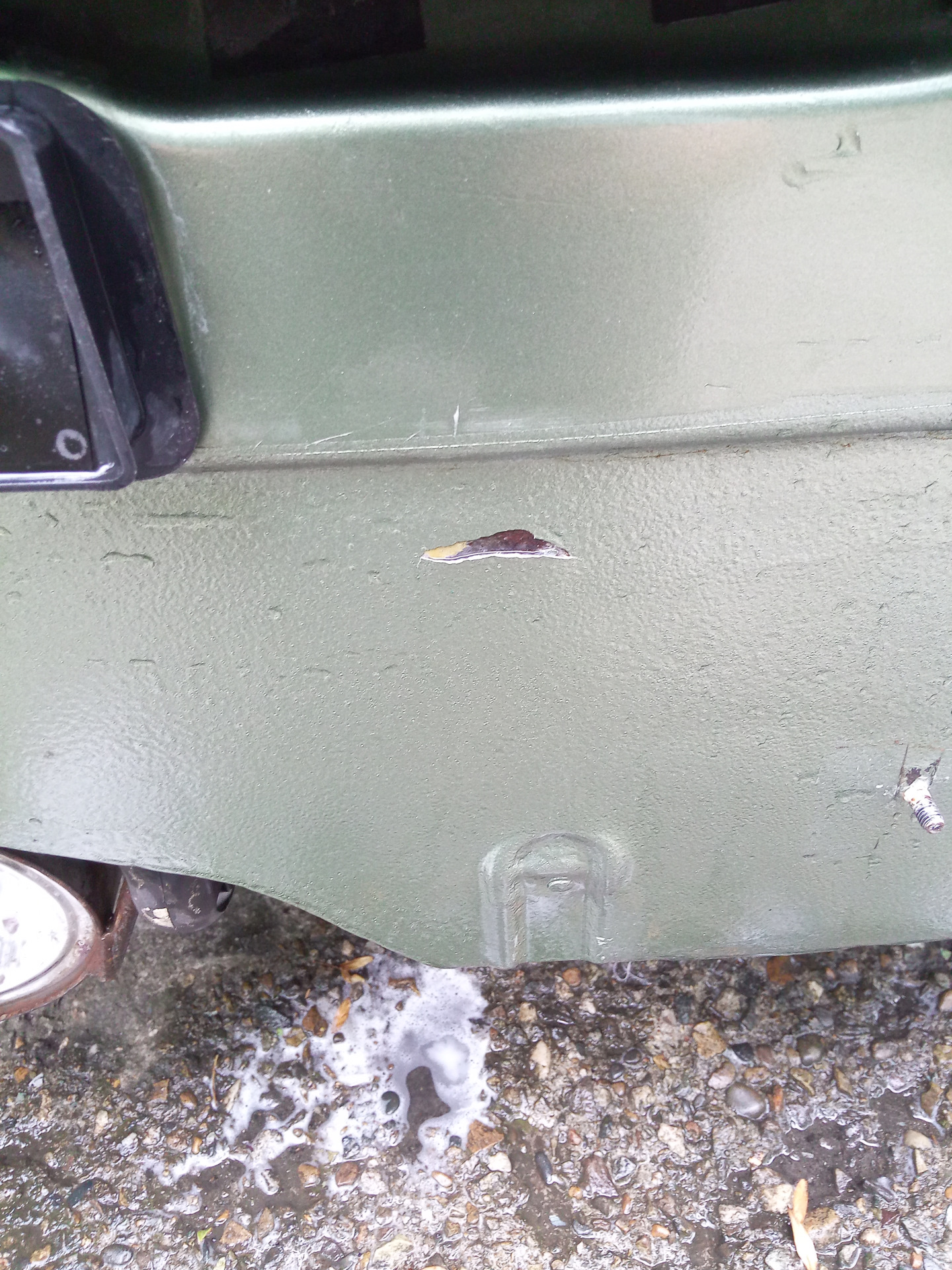

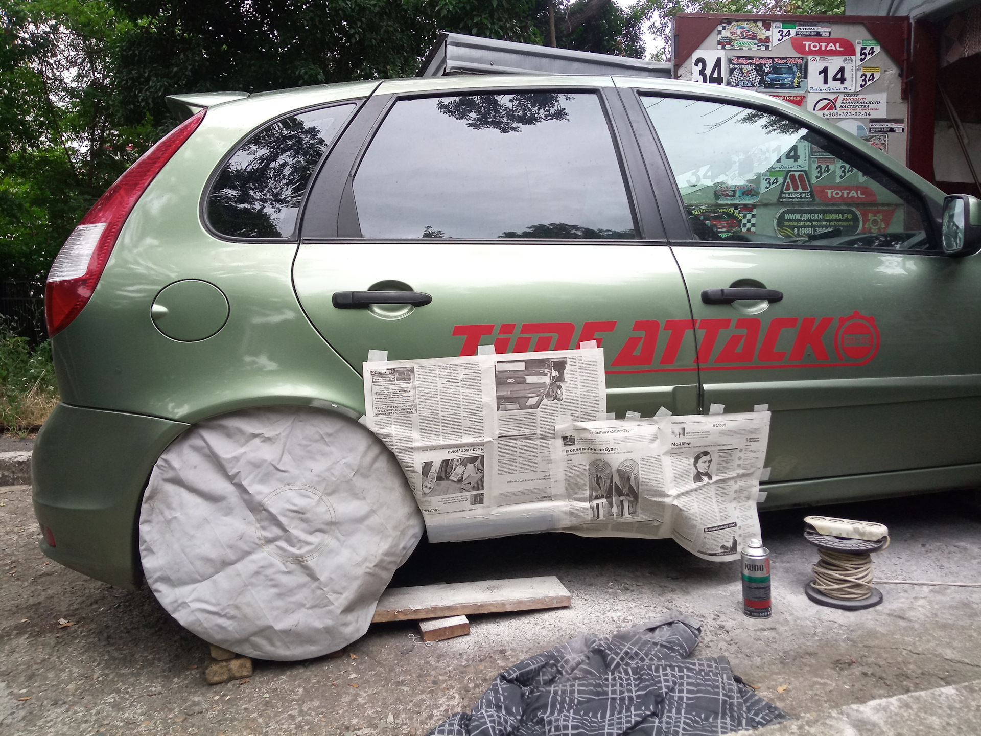

Прошлой осенью я "запечатал жучков" по левому борту. До сих пор ничего не вылезло, значит, можно продолжить
тем же способом .

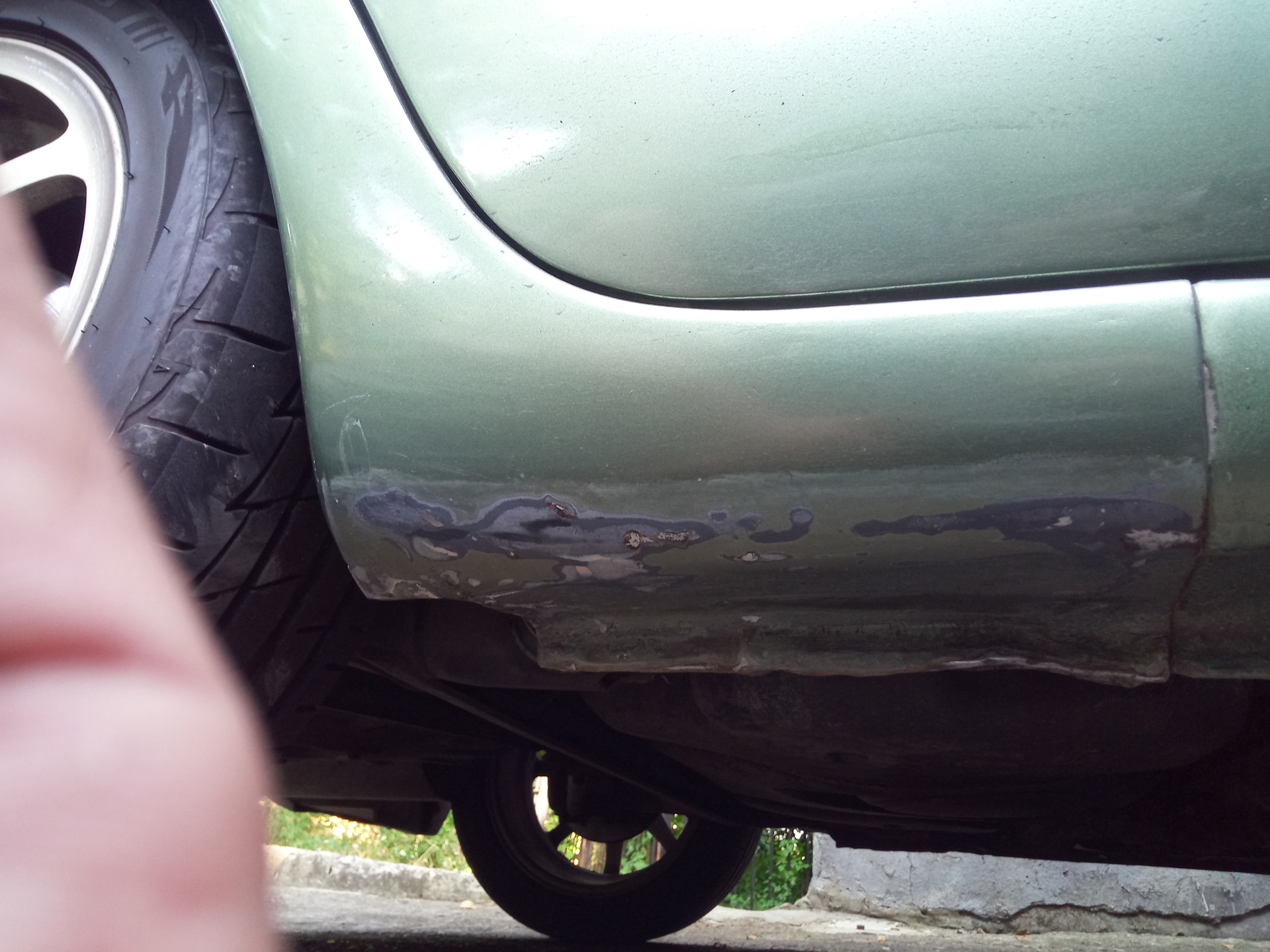

Посмотрим, что у нас справа?🧐

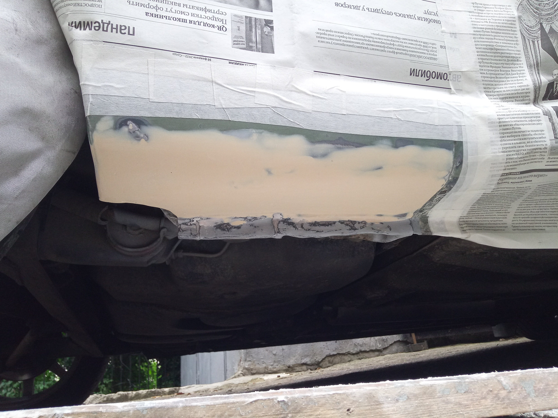

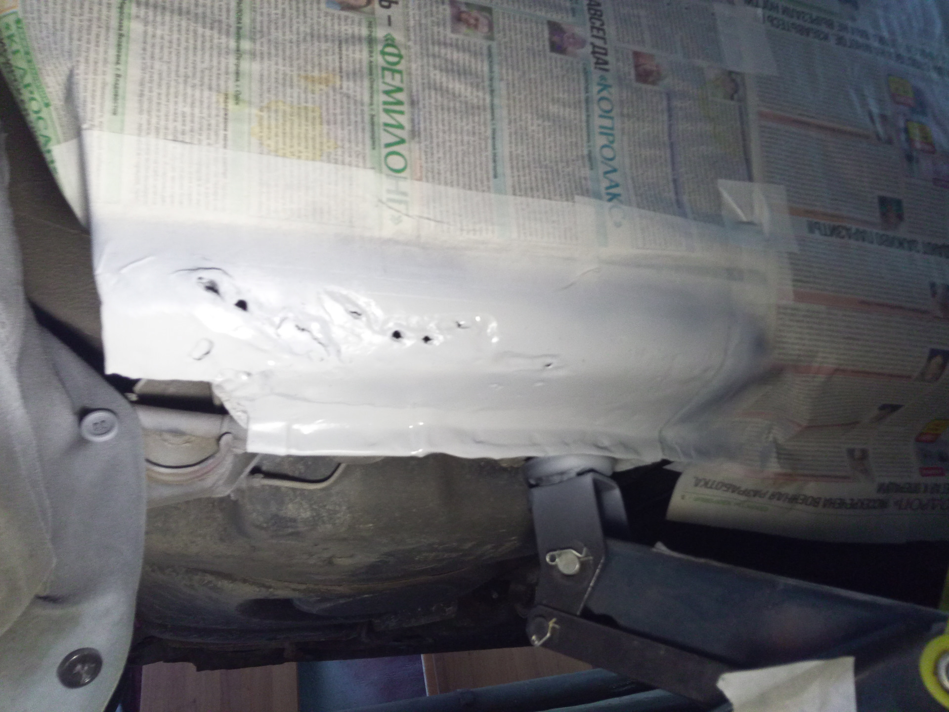

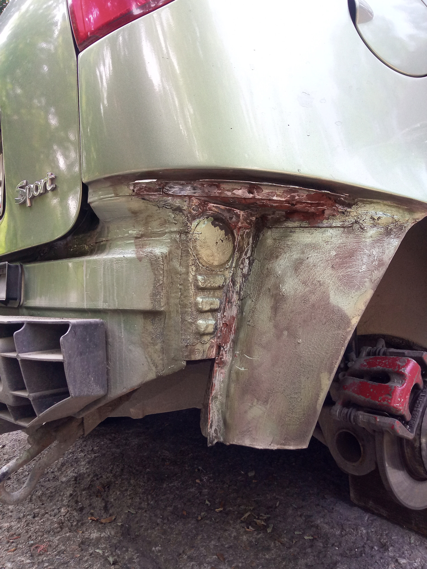

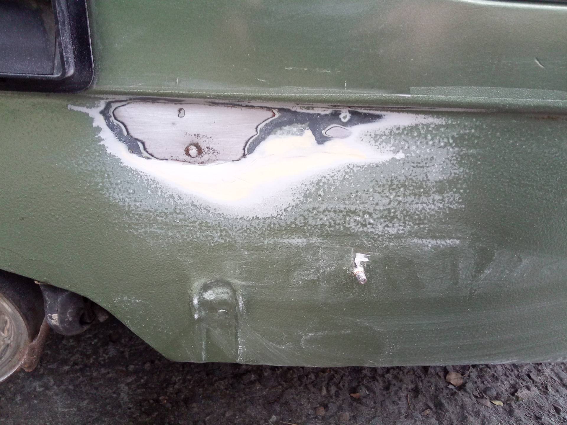

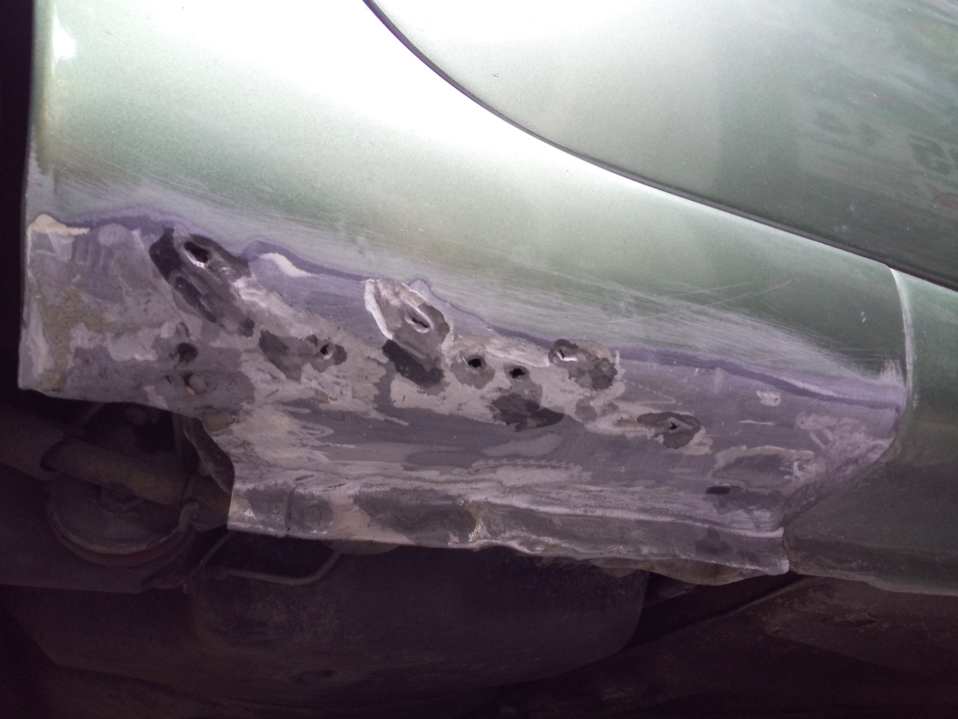

Порог кишит "жучками", надо его зашкурить, чтобы понять масштабы трагедии.
Всплывают некоторые подробности технологии "мастера".
Становится страшно!😟…но не мне!😊
Кислотник сделает своё дело.💪

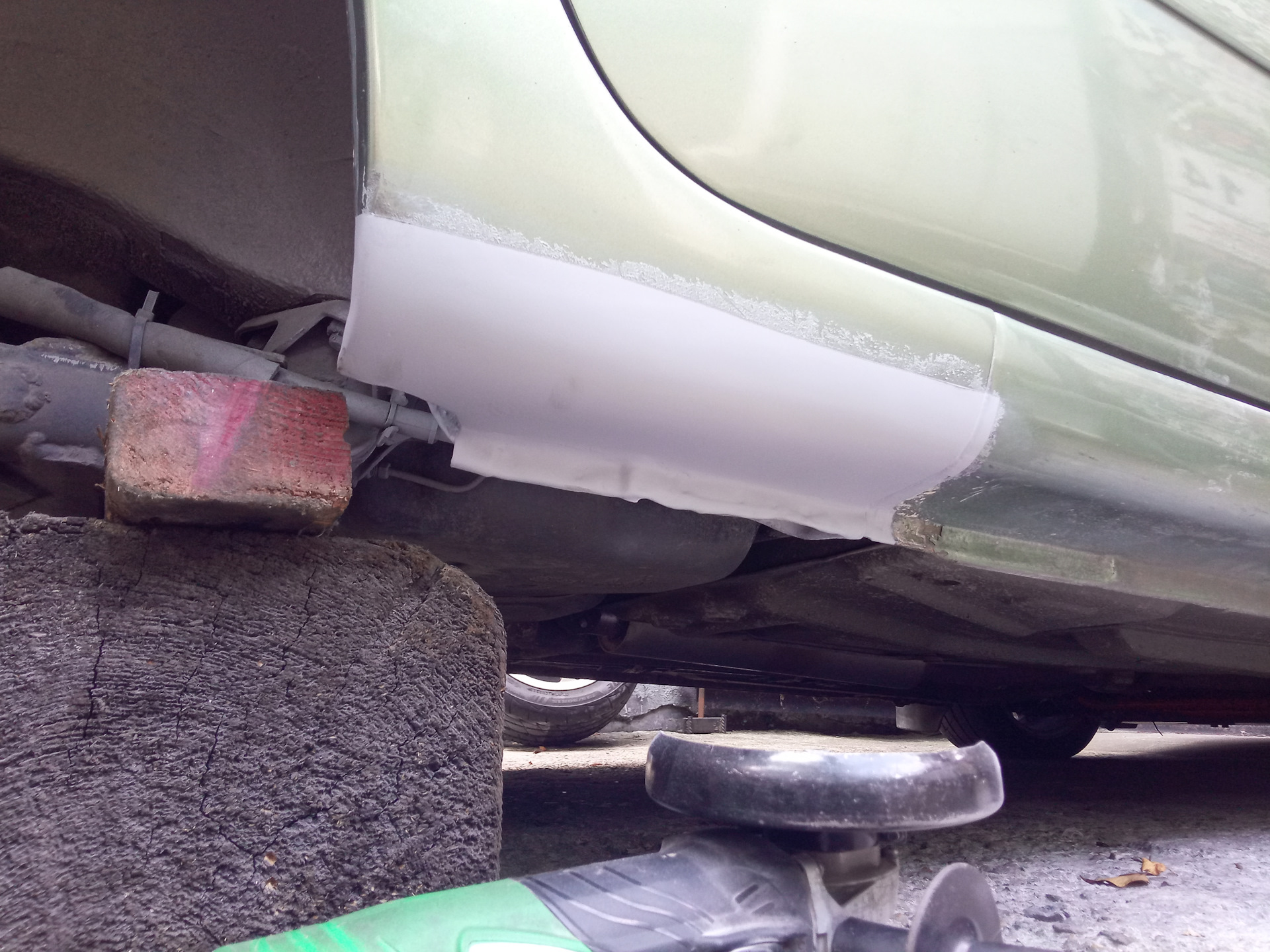

Акриловый грунт блокирует доступ кислорода.
Шпакля со стекловолокном, затем обычная скроет лень рихтовщика.
И снова акриловый грунт.

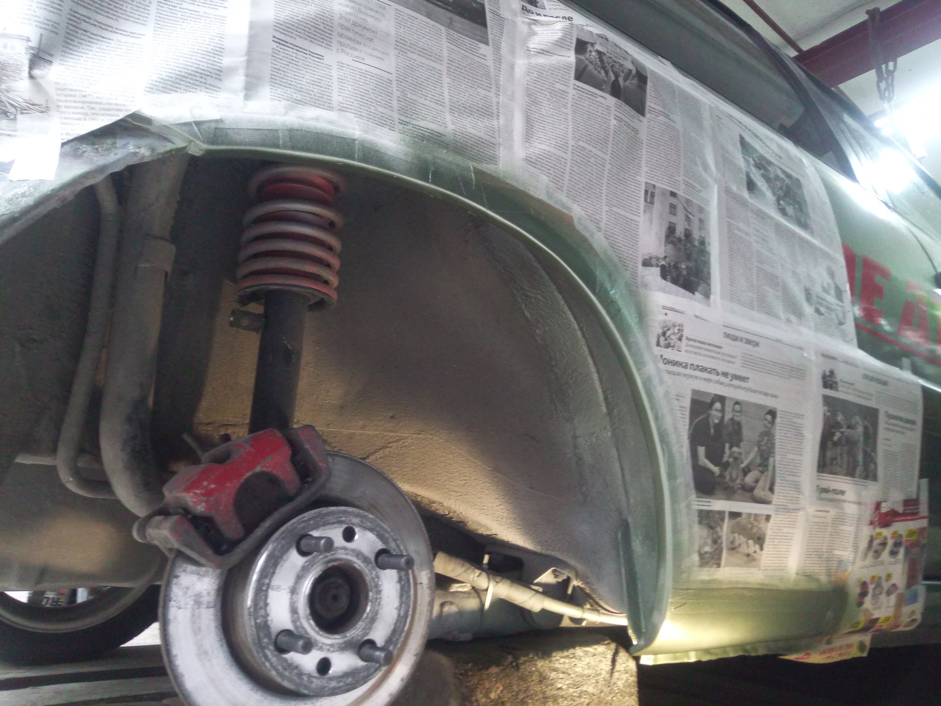

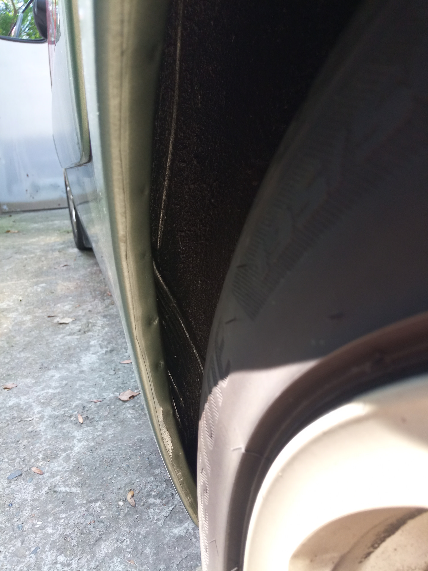

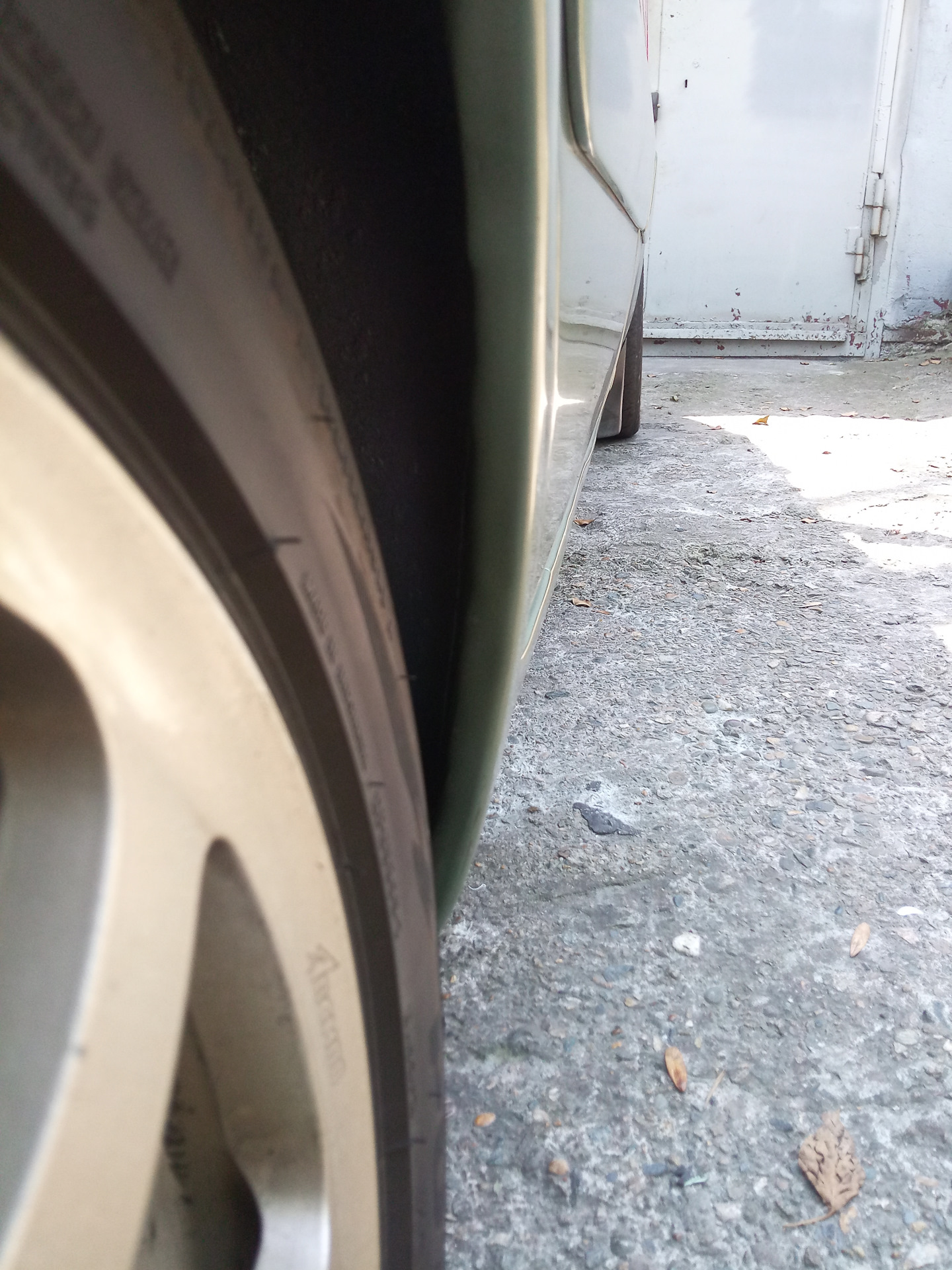

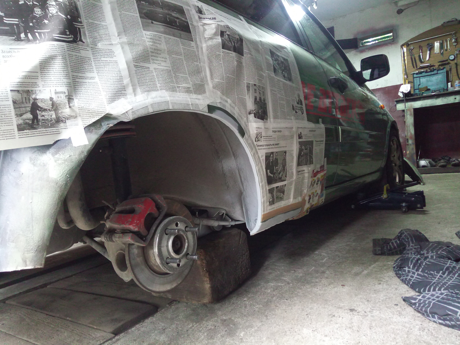

Давно собирался заузить арки, вот и настал час!

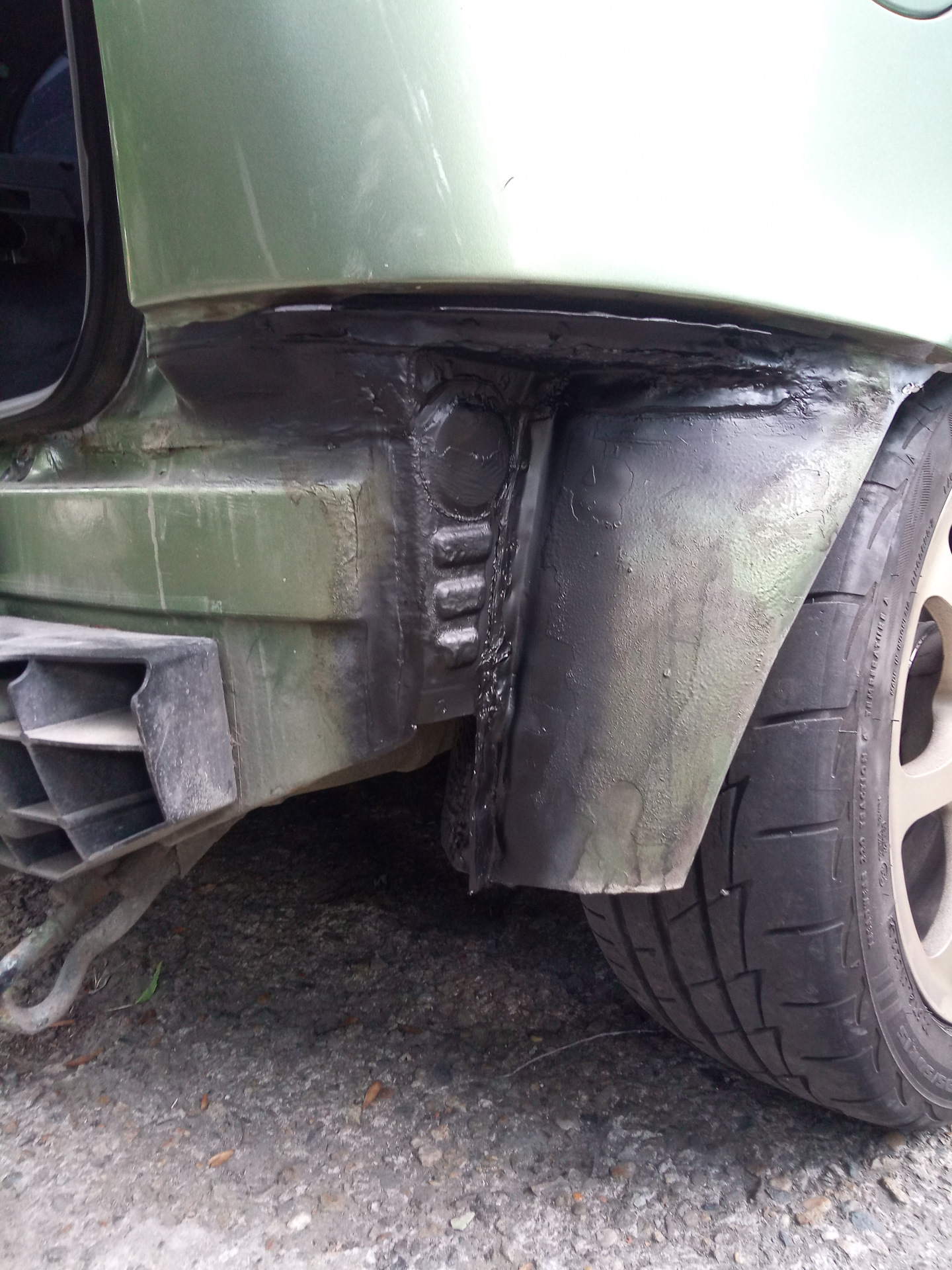

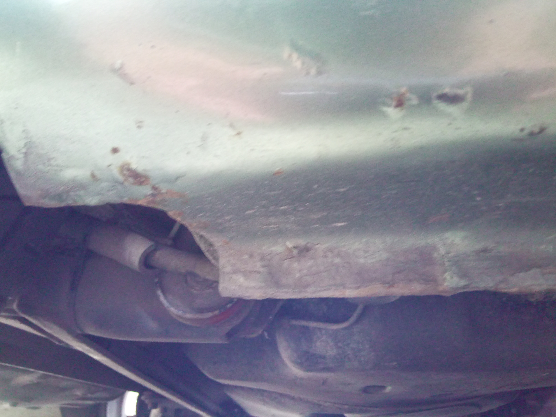

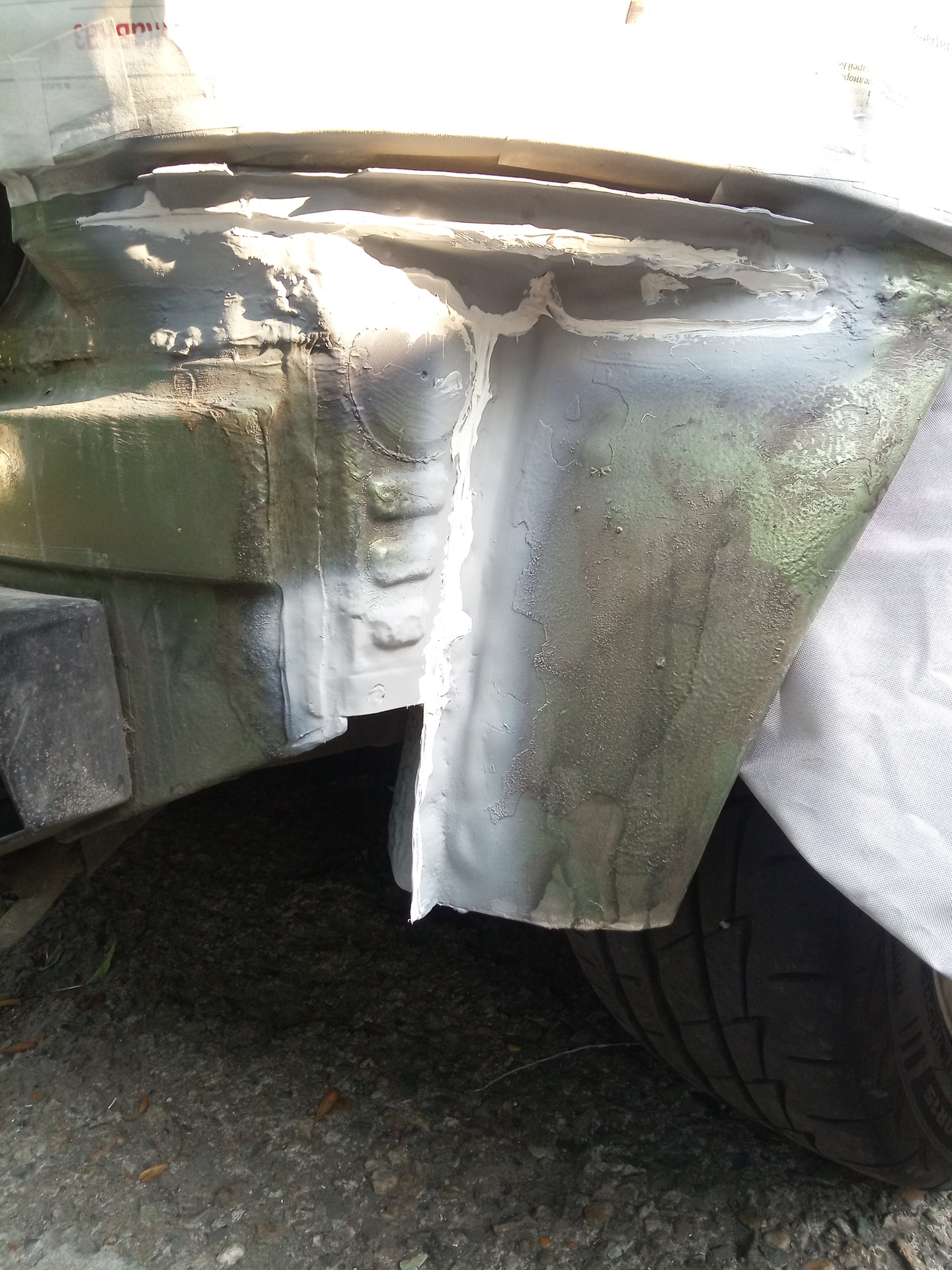

Пока снят бампер, вскрываю обнаруженные "жучки" на брызговике.
Вышкуриваю ржу беспощадно! Не брезгую преобразователем ржавчины.
Немного шовного герметика.

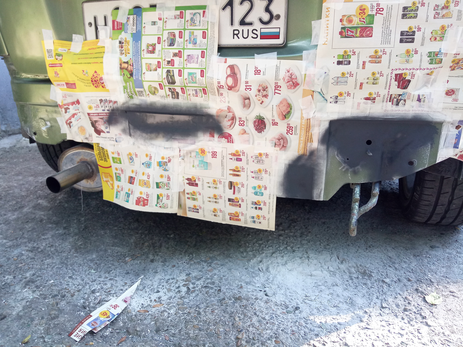

Грунт и эмаль из баллончика. Черная потому, что колумбийскую зелень ещё не привезли.

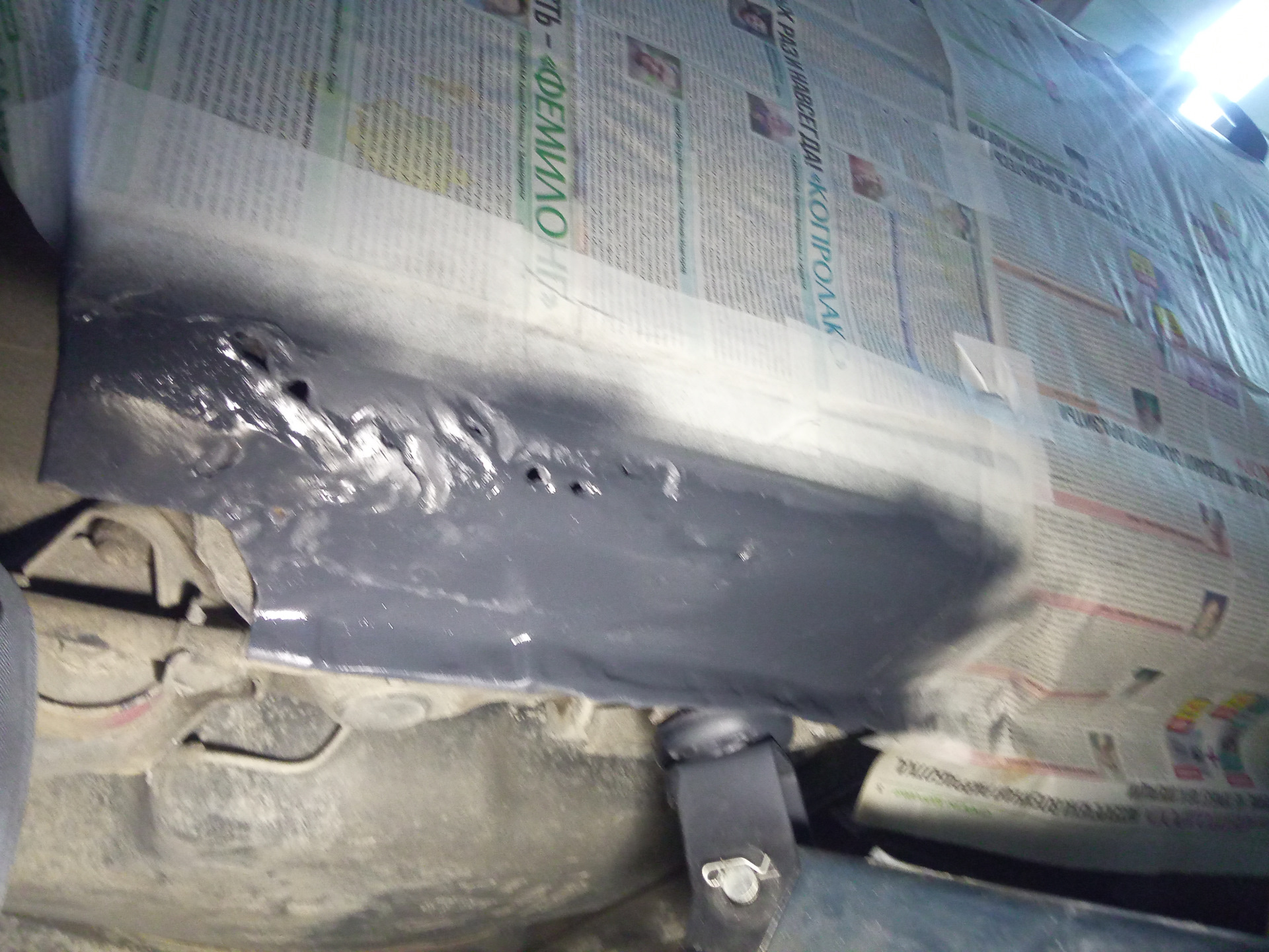

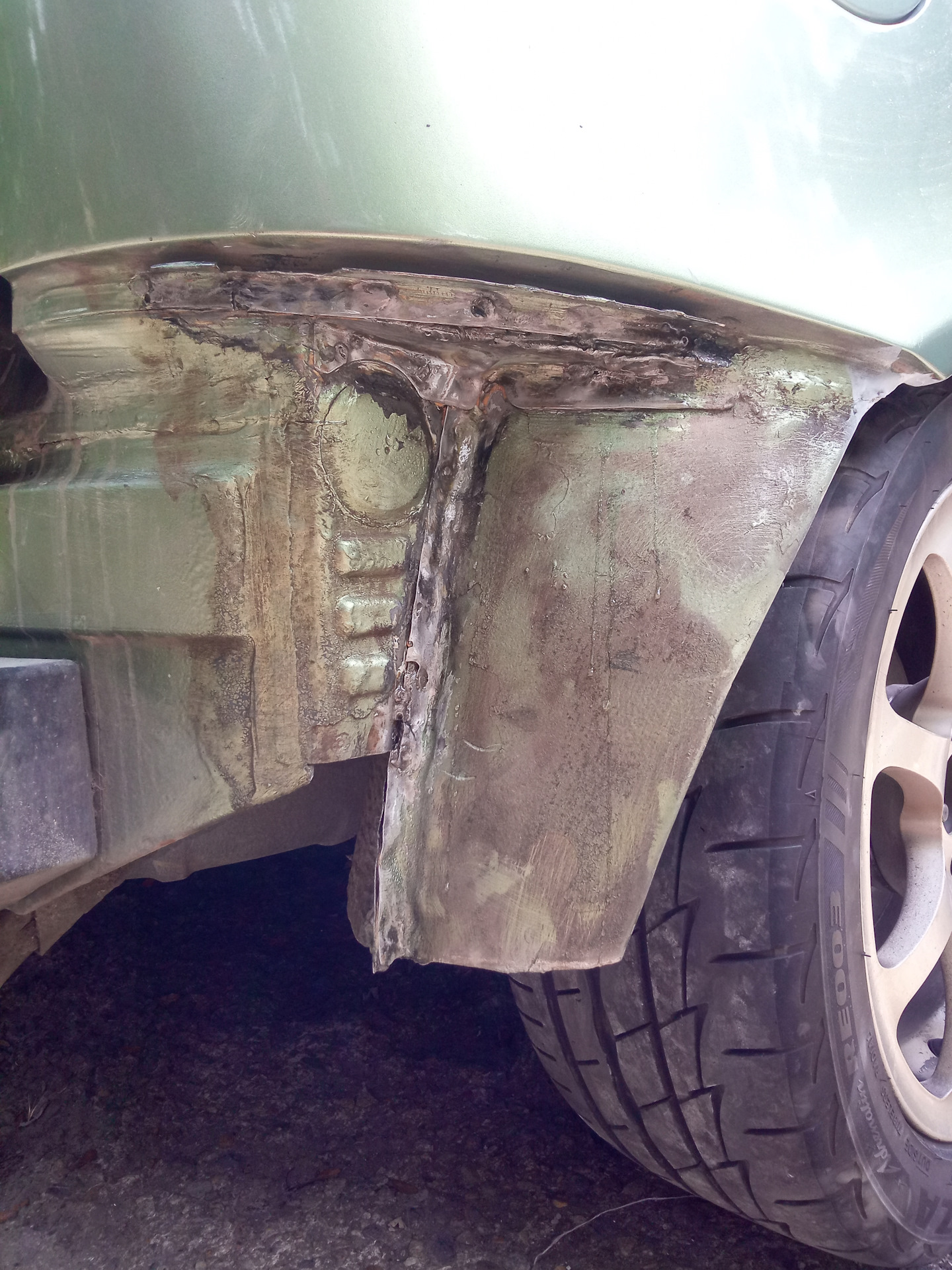

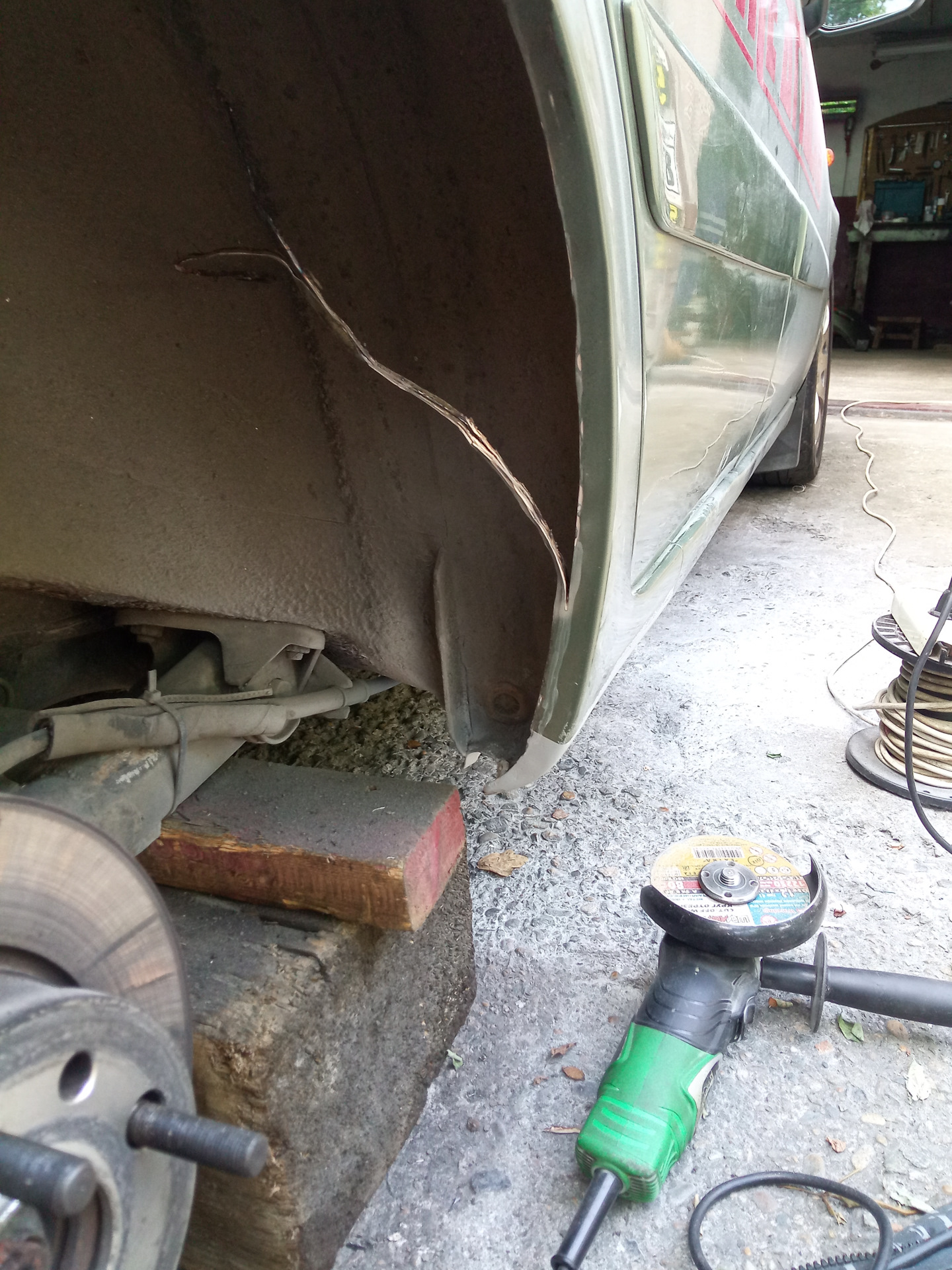

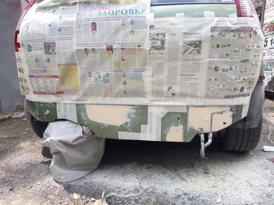

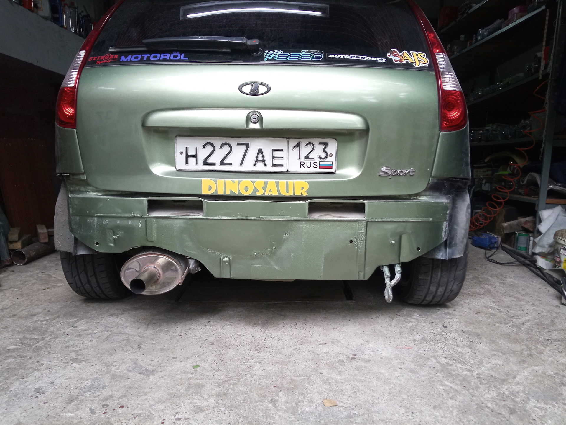

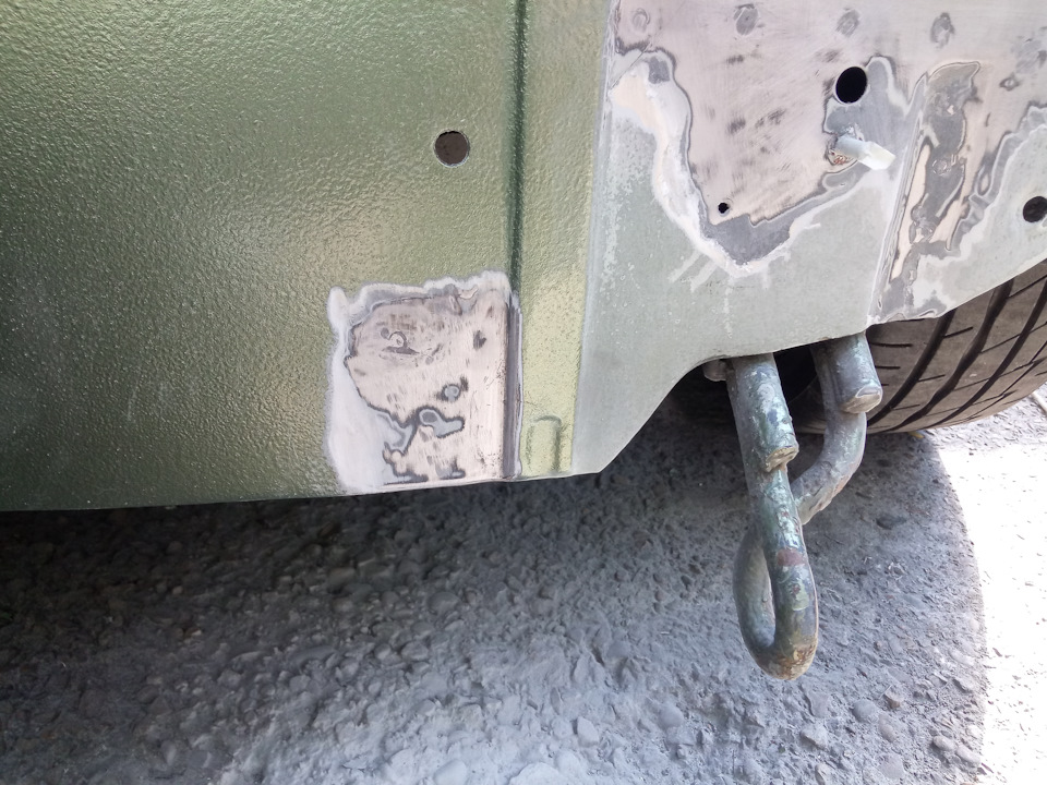

На задней панели вижу трещины, вскрываю их.
Неприятная картина.

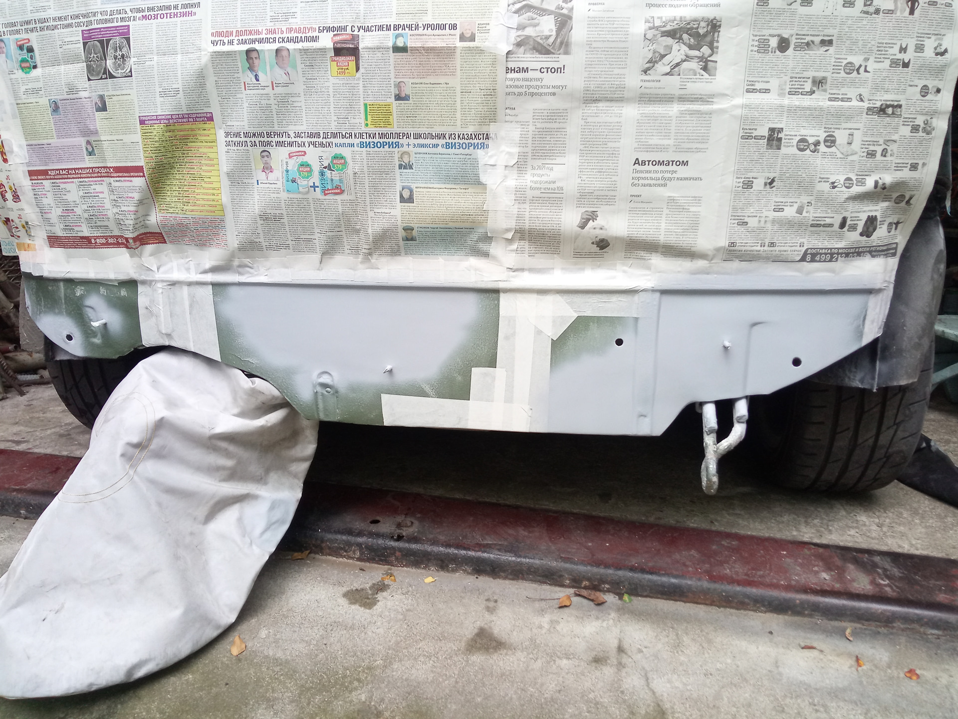

Усиленно работаю руками.😊

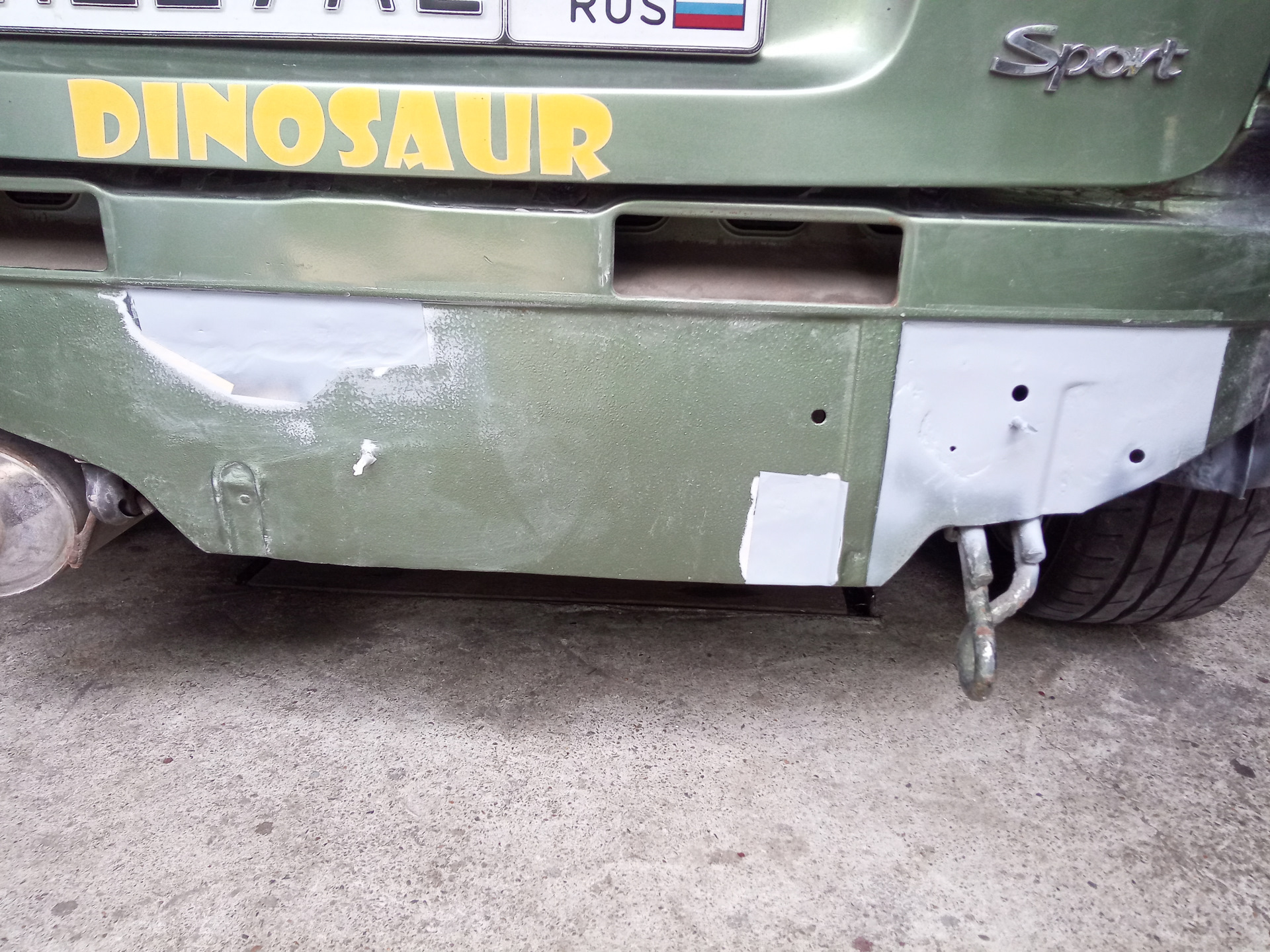

Снова кислотник.
…акрил

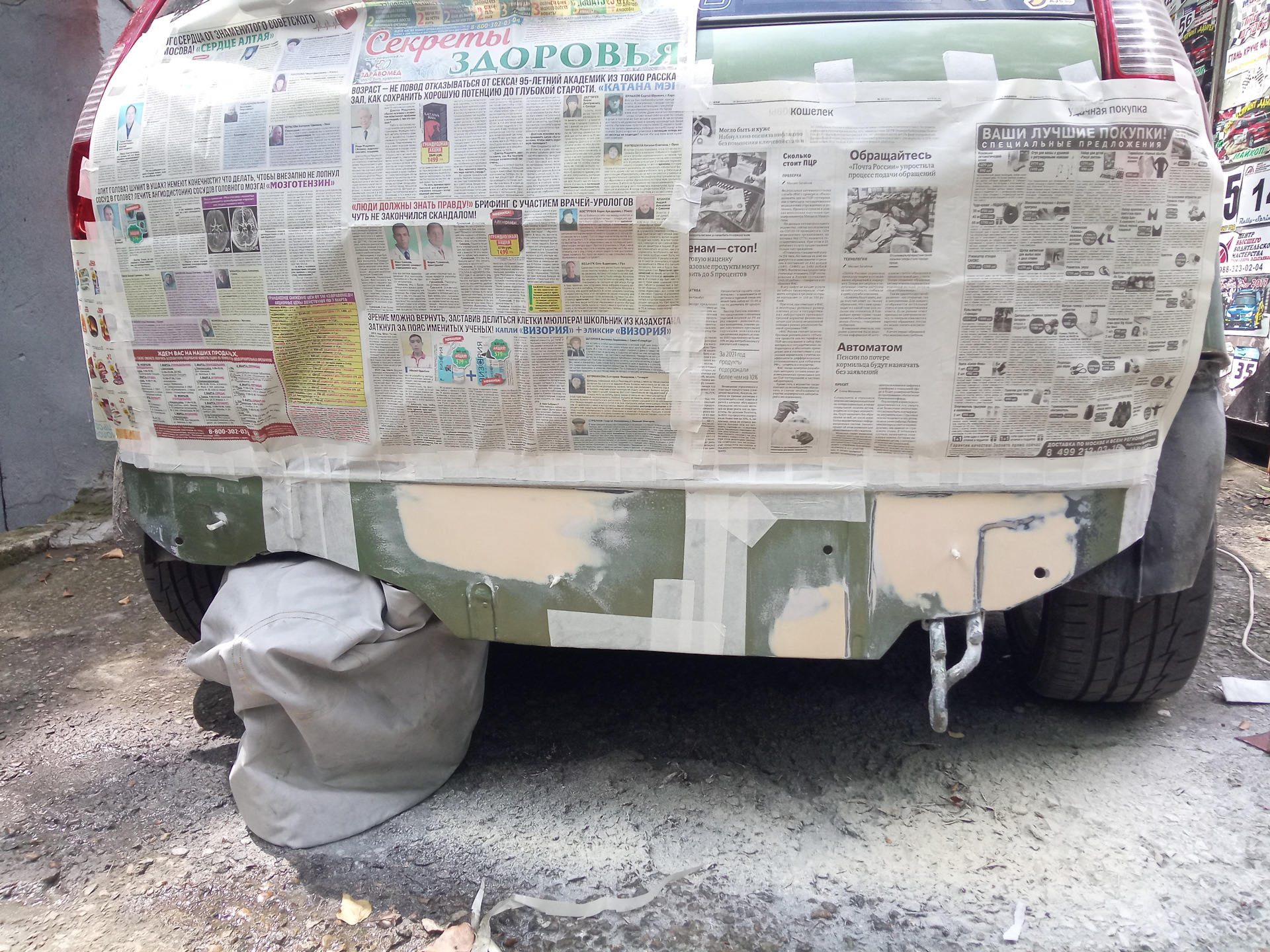

Шпакля
Сверху грунт.
А вот и колумбийскую зелень подвезли, в баллончике, без подбора. Колумбийская зелень мне очень нравится и по цвету, и по запаху!😎

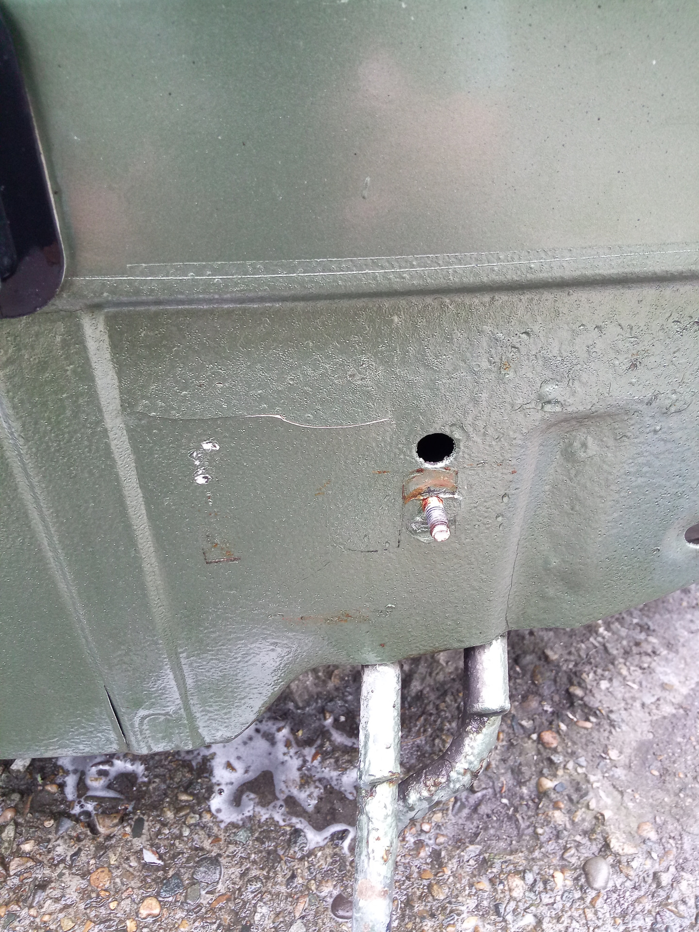

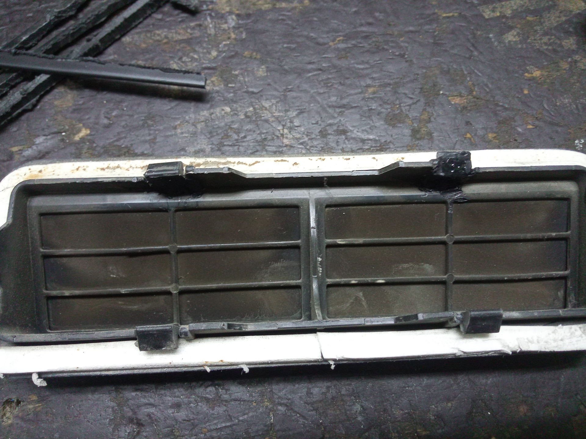

При снятии сломал фиксатор клапана, не беда, запаял.
Арки стали уже на 6-8мм, можно поиграться проставками.
В процессе работы.
Финал.

Акриловый грунт пропускает все на свете и влагу и воздух, для изоляции эпоксидный грунт
Не всё так страшно, сверху лак.
А если отбортовку задних арок ещё и раскатать немного, подогнуть то есть, то будет ваще красота!
Нечем раскатать, а то бы сделал.
Красиво конешно но ржаветь всё одно будет продолжать изнутри . Практически всегда от туда лезет . Но не суперэлитное авто и посему пойдёт .
Ну, я тоже не вечный…😉
