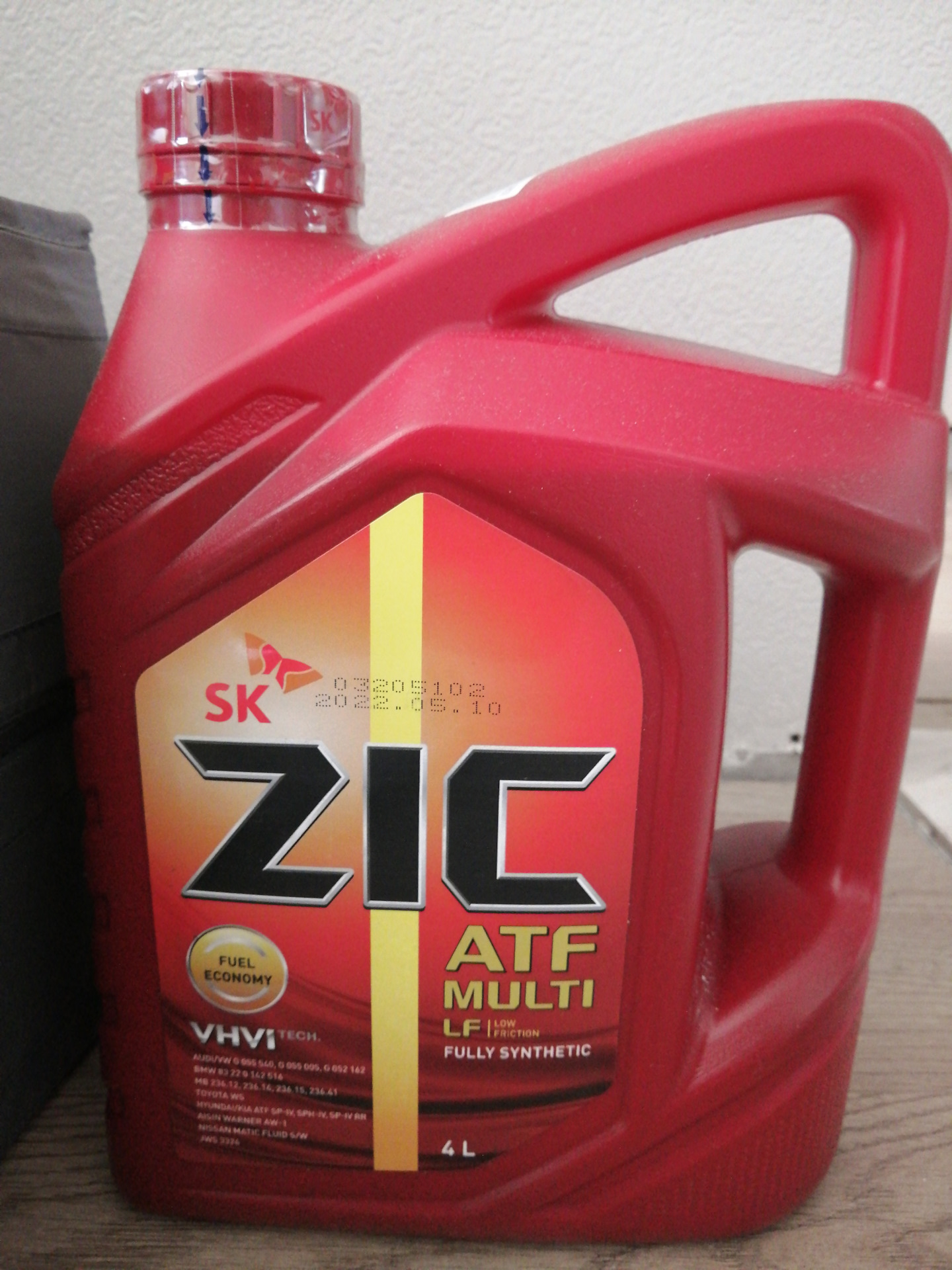

Нужно ваше мнение и помощь. Машина у меня 2010 года рестайлинг. По записям старого владельца выяснил, что он менял масло в АКПП. Но по артикулу, который он записал, залили масло nissan matic D. Я хочу залить масло zic multi lf. Вопрос — можно ли сделать частичной заменой в несколько этапов? Слить и залить канистру сейчас и затем ещё разок тысяч через 30. Или нужно менять методом вытеснения со сливом через радиатор? Гидроблок и поддон снимать не планировал.

У этого масла нет допуска к матик D
Зик норм масло, можно лить смело.
А чем орига плоха?
Ценой
4 года заливаю себе а акпп, меняю каждый год частичной заменой, проблем нет. Где то давно читал что нисан льет в свои тары именно масло ZIC.
Кароче можно всё. Если данное масло подходит по номенклатуре то пожалуйста.
ZIC качественное масло. Сам лью заместо оригинала в корейцев
я на такое менял, но поддон снимал зменил фильтр и магнитики почистил
"можно ли сделать частичной заменой в несколько этапов?" — можно, лей и не парься.

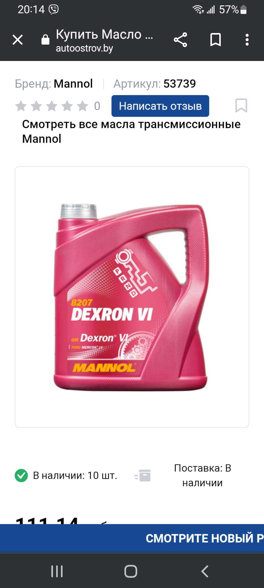

Норм масло лей в рест ок я взял манол 6й
Приветствую! Можно про Маннол подробнее? Что за масло!
Во такое
ArtyJam
Оно именно в рест)
Спасибо огромное за информацию. У меня АКПП прошита на рест. И требуется масло именно для реста. Аналог Nissan Matic-S.
