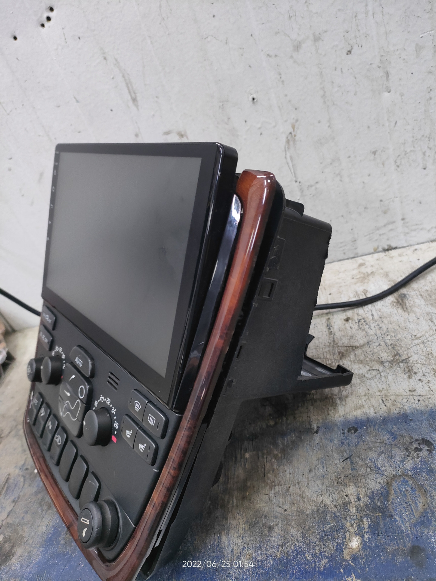

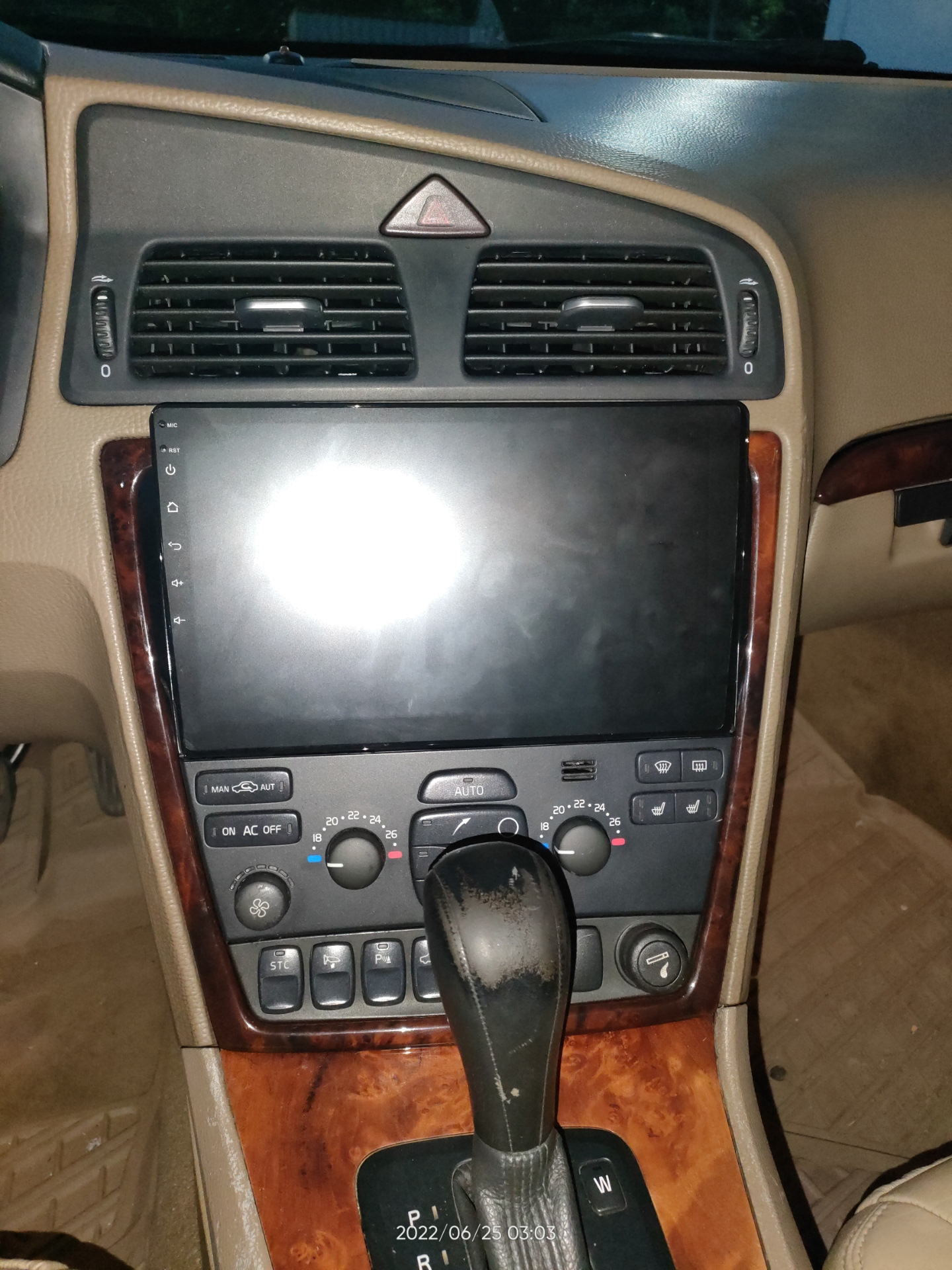

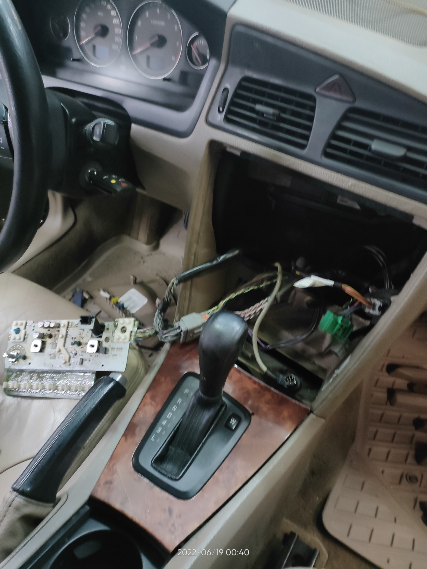

Стояла значит штатная hu850, не работала, разобрал, прогрел чипы заработал только центральный динамик, либо плохо прогрел либо усилку всё, что скорее всего, так как центральный запитывается напрямую от магнитолы. Смело выпаял с неё разъёмы на всякий случай и в мусорку. Достал свою Teyes cc3 10.2 дюйма которая осталась со шкоды и пошло поехало.

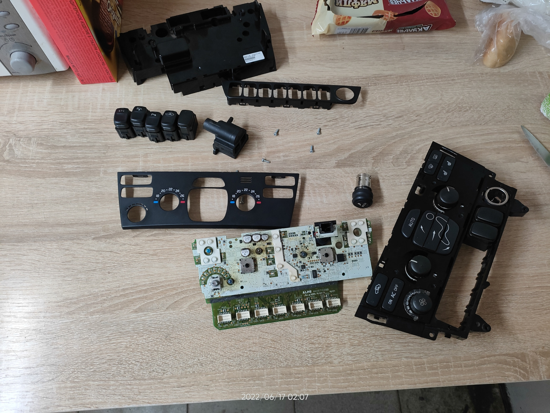

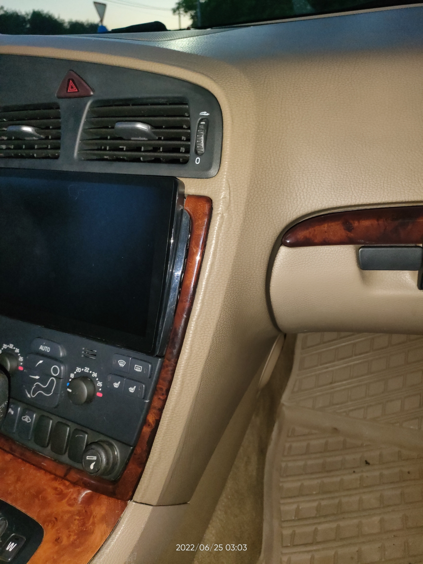

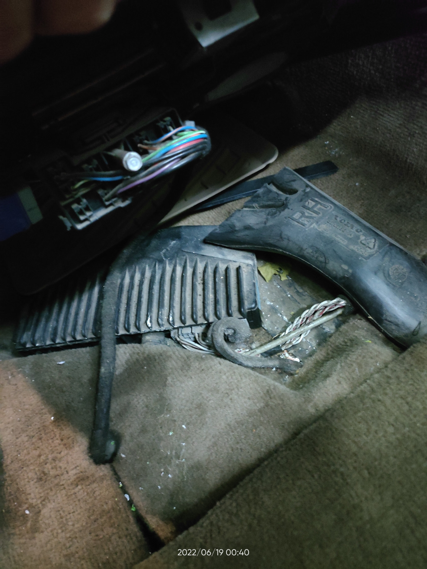

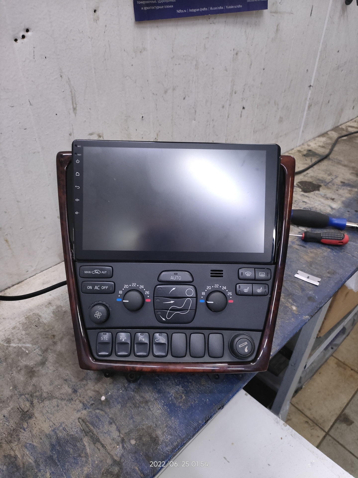

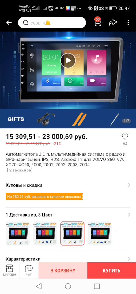

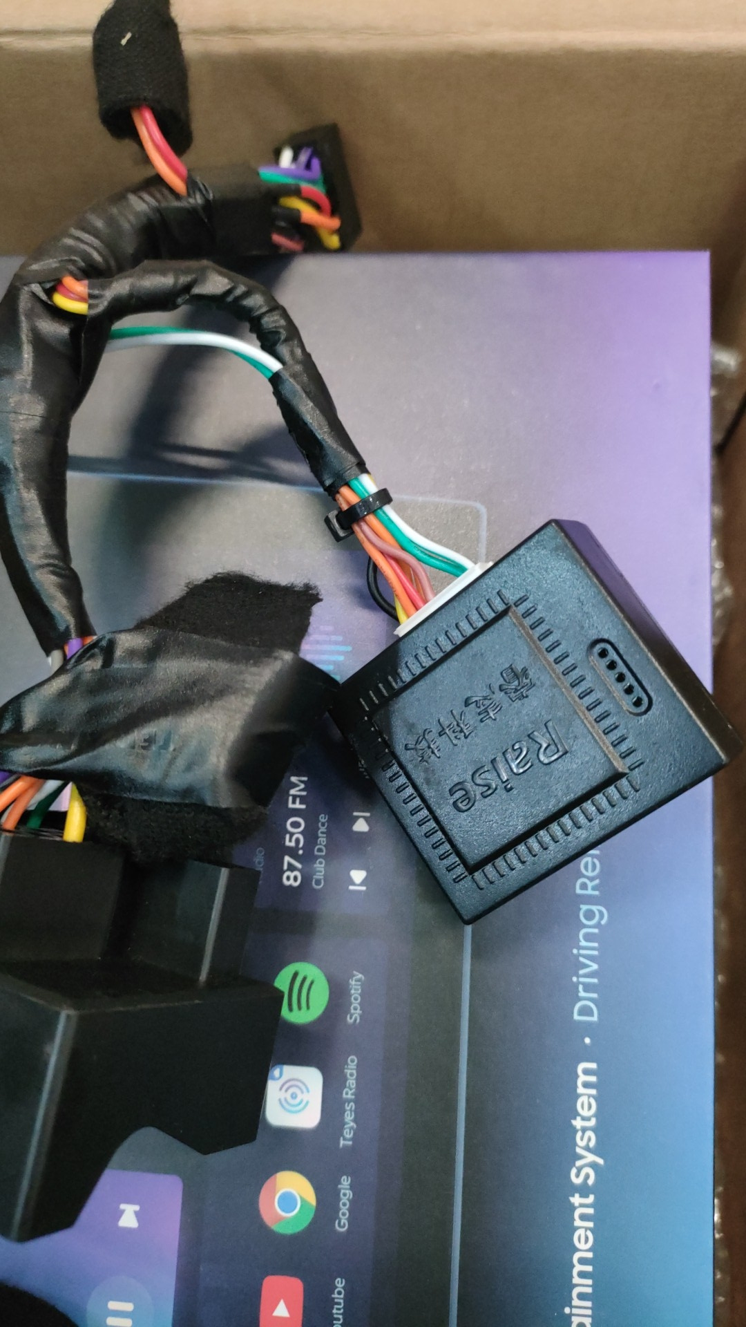

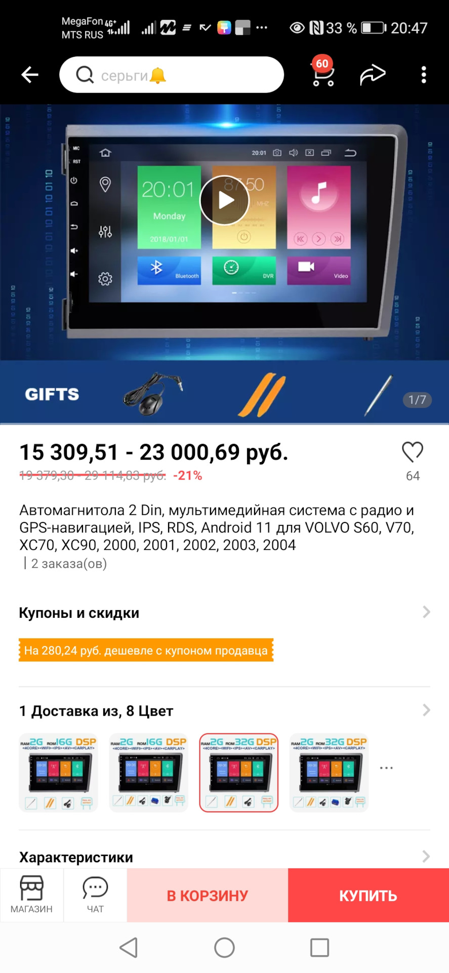

Начал разбираться в проводах чё к чемуПодключил всё работает, штатную проводку не резалЧаса 3 импровизацииВроде ничё такПо итогу как то так, пока что прототип, надо кое где подточитьБесячие заломы, кто-то до меня пытался снаружи вынимать всю консоль, извергиЕсли усилок рабочий штатный то буду припаивать к штатному разъёму тюльпаны, сс3 8омную систему то тянет, но усилка не хватает Удивлюсь конечно если он рабочий, но шансы что получится его реанимировать я думаю всё-таки естьС остальной проводкой пока что вопрос открыт, есть такой кан адаптер от шкоды, незнаю подойдёт или нет, как его ваще подключать. Есть какой то вариант на алике с кан адаптером и разъёмами за 2000, но заказывать пока не решаюсь, если кто знает 100% вариант подскажите плз.Заодно разобрал климат, хотел починить крутилку регулировки оборотов вентилятора печки, но резко стало лень и я купил просто другой такой же блок, брат где -то в калуге надыбал лампочки по 40 рублей, их сразу тоже заменил и всё поставил, всё работает.Тут тоже лампочки заменил

Спасибо, посмотрел, именно такие провода идут у teyes в комплекте но они их отдельно не продают гады, даже канбас тот же и надпись 1 в 1, закажу короче с алика тоже рискну.

Посмотри запись у меня по поводу магнитолы. У меня и кнопки работают и на фары реагирует. Узнаешь какой адаптер тебе нужен)

Пришли провода, поставил, всё работает, настройки остались от шкоды а5, приглушает звук даже при задней передаче

Расскажи как сделал крепление, какие подводные камни.
Подводных камней нет никаких, что мешает просто отрезаешь и всё) с нуля сложно сделать что то, должна быть основа, моей основой была рамка от октавии

Проводку с алика заказал с кан адаптером от s80, работает на настройках от октавии а5
