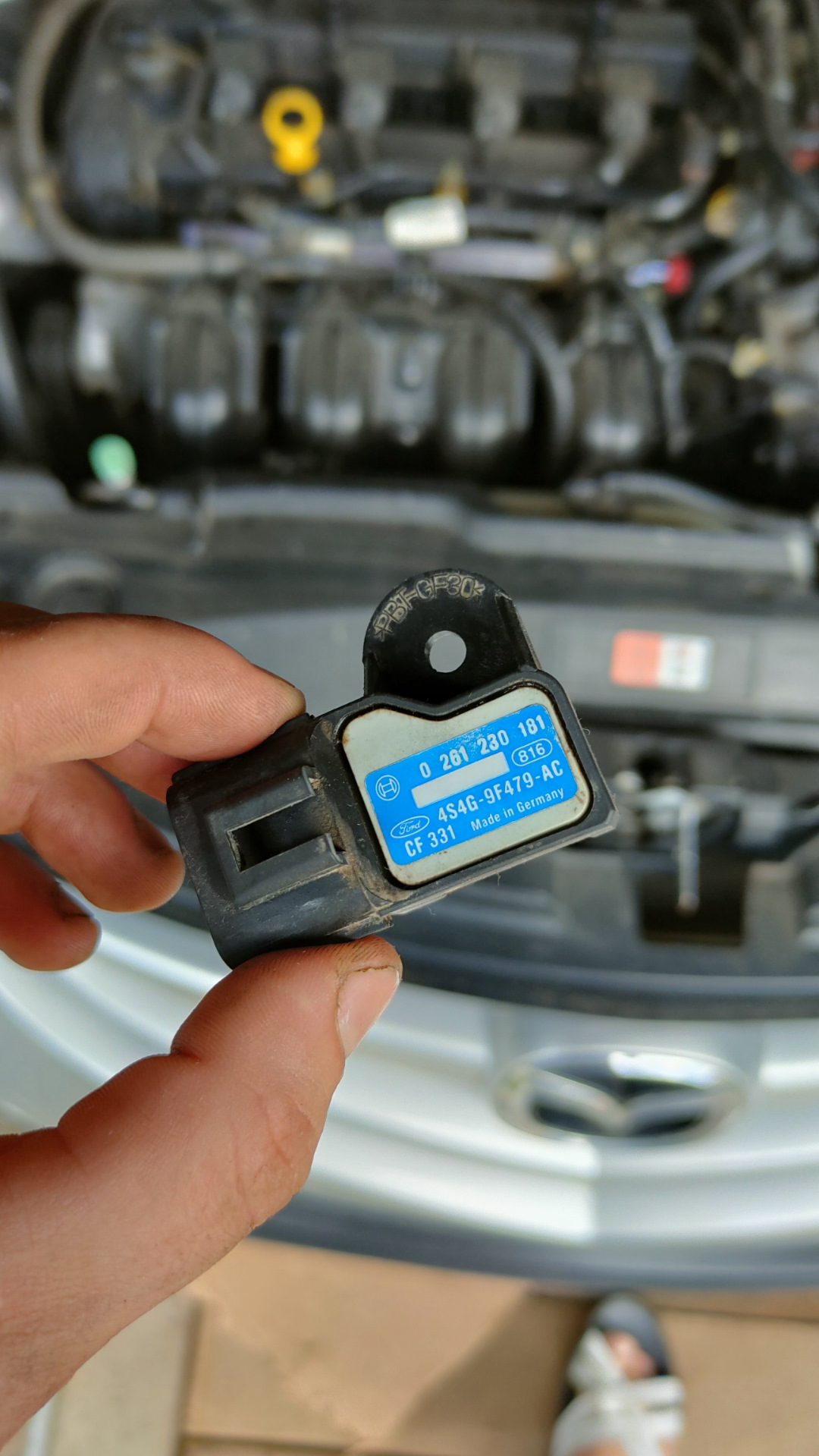

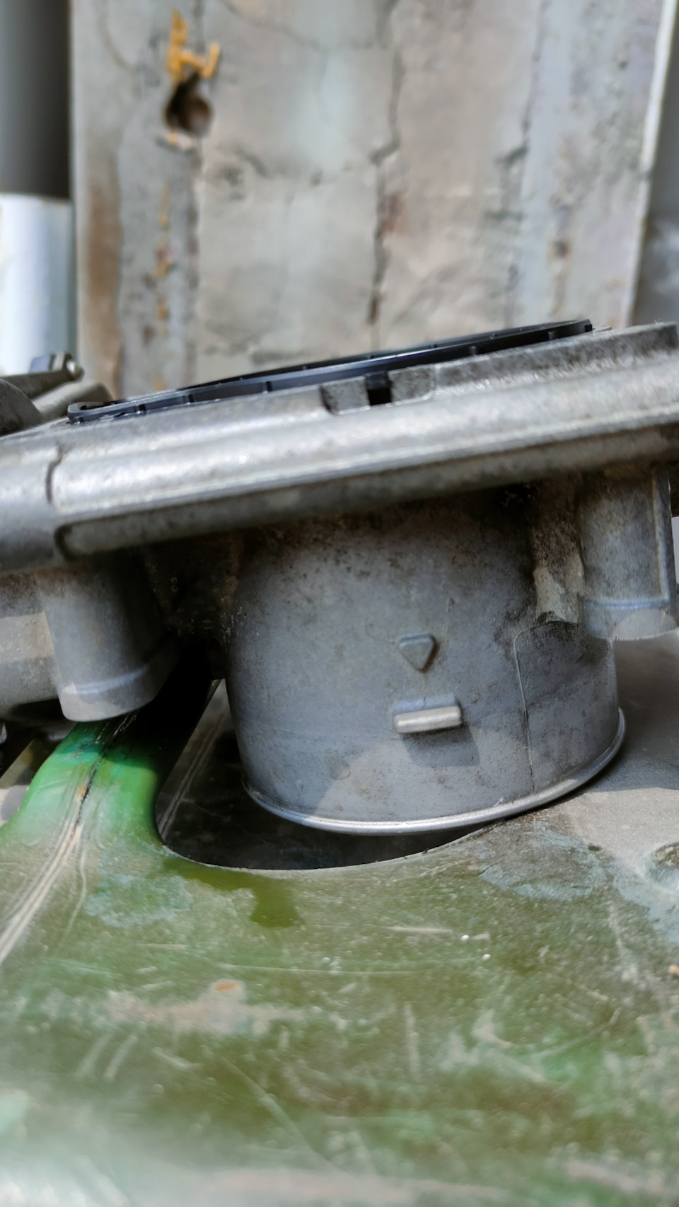

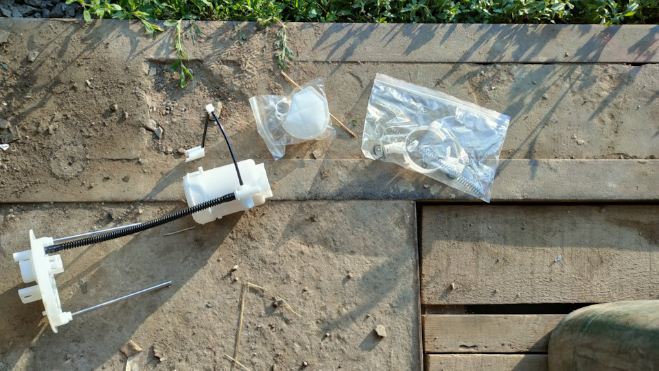

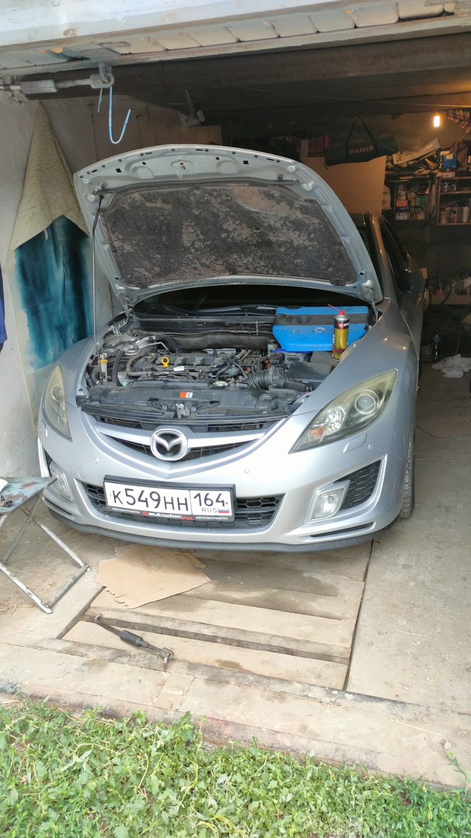

Всем доброго времени суток. Решил поменять топливные фильтра, для замены приобрёл комплект фирмы нипартс ( приобрёл я его два года назад на прошлую мазду, а на эту поставил). Начнём с разбора, скидывает заднию сидушку, откручиваем лючок, и перед нами куча пыли и грязи. Так как я забыл взять пылесос, мочил тряпку и все её собирал, с пылесосом было бы быстрее. Винты оказались в очень плохом состоянии, откуручивал с помощью плоской отвёртки, про рубал и в сторону откручивания стучал, срыватаються легко, винты закупил м4 на 50 вроде бы. Открутив все извлекает, фоткаем на всякий случай как все было, разбираем, и собираем со всем новым, в принципе сложного ни чего нету, у меня все быстро получилось, ставим в обратной последовательности и радуемся. Ещё решил открутить датчик МАР, с ним все сложнее, из за его расположения ни удобного, но все получилось, чистил его очистителем контактов на спирту, ну дмрв тоже им же, заменил ещё фильтр воздушный. Да ещё и прокладку дроселя поменял, дросель помыл. Машина стала на педаль газа отзывчевие, ещё бы расход упал бы), а то 15 ощутимо)

А что за фирма прокладки ДЗ ?
Hilt
Не, читать то я умею ))
Страна ?
Не видел просто таких ещё здесь ))
HLLT Динамично развивающаяся компания, осуществляет оптовую и розничную продажу аналоговых автозапчастей для иномарок. В ассортимент нашей продукции входит более 2000 наименований запчастей для ряда известных марок автомобилей таких как: Audi, BMW, Skoda, Ford, Great Wall, Honda, Mazda, Nissan, Hundai, Tayota, Mitsubishi, Mersedes Benz, Opel.
Основной линейкой выпускаемой продукции в настоящее время, является:
— карданные валы;
— рейки рулевые;
— шрусы, привода;
— трубки кондиционеров;
— шланги ГУР, насосы ГУР.
Но так же имеется и дополнительная линейка: датчики, брызговики, багажники, зеркальные элементы.
Страна:Китай
Благодарю 👍🏻
ILAI01
Страна ?
На автодоке заказывал
ILAI01
HLPRK286 артикул
На ZZAP не бьётся
Шикарный отчет! Не подскажете, удалось избежать залпа бензина при съеме насоса? Если да, то как сбрасывали давление? А то собираюсь заняться тем же) Спасибо.
Не не удолсь, тряпку подкладывал старался на неё чтобы лился
uncleSasha07
Видел что кто-то предохранитель на бенщо насос снимал, но все равно залп есть
uncleSasha07
Вытащить пред бензанасоса и завести машину, как заглохла, можно менять. Там выльется немного топлива
