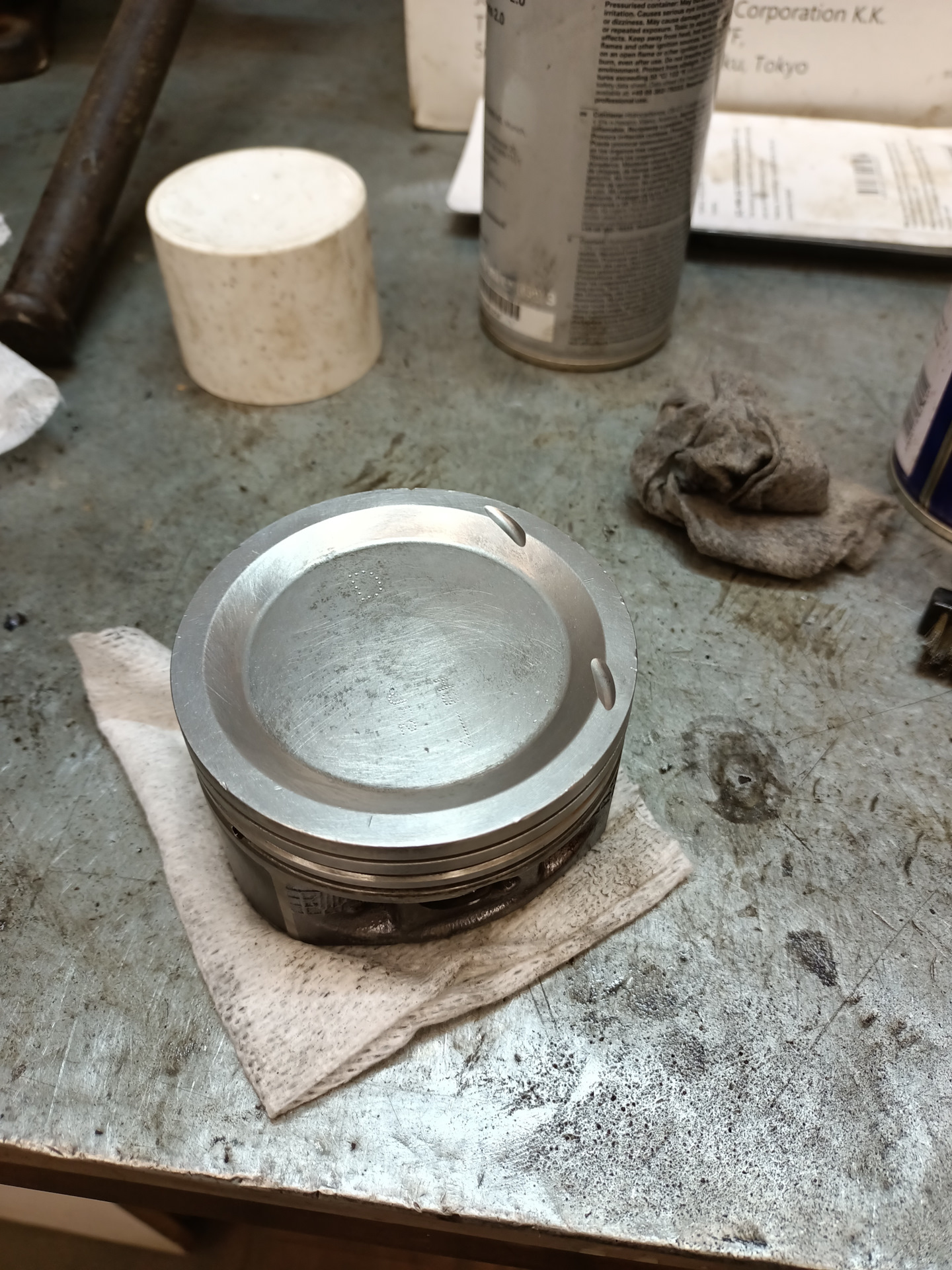

Так исторически сложилось, что используя современные виды топлива и системы управления двигателями в турбомоторах оптимальной степенью сжатия для получения максимальной мощности является соотношение 8.5:1 (Тут товарищ Emmibox приводит в пример опыт инженеров AMG). Именно по этой причине инженеры Volvo в процессе форсирования двигателя B5254T4 разработали новый поршень, применение которого снижает степень сжатия до указанной величины и в целом пару поршень-шатун, выдерживающую увеличенные нагрузки. Данный набор отлично подходит для тюнинга двигателей B5254Tx линейки RNC. Безусловно они прочны, с легкостью выдерживают высокие нагрузки, стоят дешевле кованных поршней и шатунов от сторонних тюнинг-контор, но их достаточно сложно купить (возможно я просто не там ищу?).

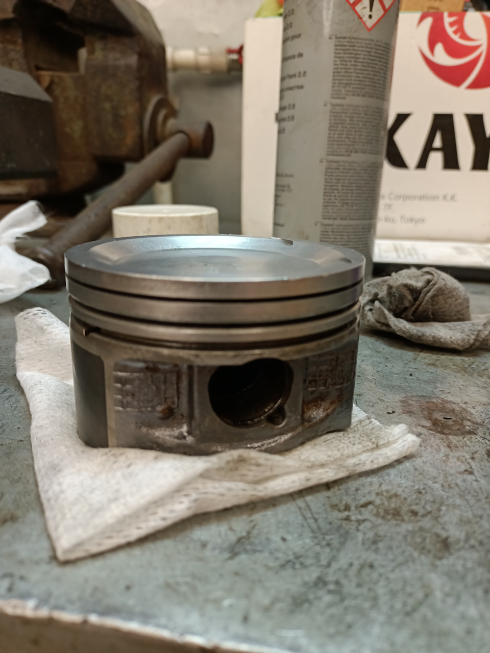

Раздел с историей в этой записи приведён не просто так — из него можно подчерпнуть тот факт, что RNC- и RN-модели имеют много общих точек пересечения, в частности по поршням и шатунам. И если внимательно посмотреть на модификации двигателей переходной линейки, то можно увидеть, что на двигателе B6294T, одним из первых в RN-серии, как раз искомая степень сжатия 8.5:1. Так как основные габаритные размеры поршня (такие как компрессионная высота, диаметр и длина поршневого пальца, высотка юбки) соответствуют таковым для поршня ST, это означает возможность его применения в RNC моделях B5254Tх начиная с модификации Т3 и выше.
Но самым главным плюсом этого решения является его стоимость. На момент написания статьи стоимость одного б/у поршня B6294T на евроавто начиналась от 800 рублей! Таким образом для снижения сжатия потребуется всего 4000 рублей, что, например, в 25 раз дешевле решения Тягин Перфоманте и приблизительно в 7.5 раз дешевле комплекта поршней S60R.

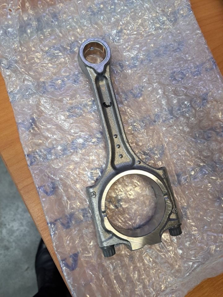

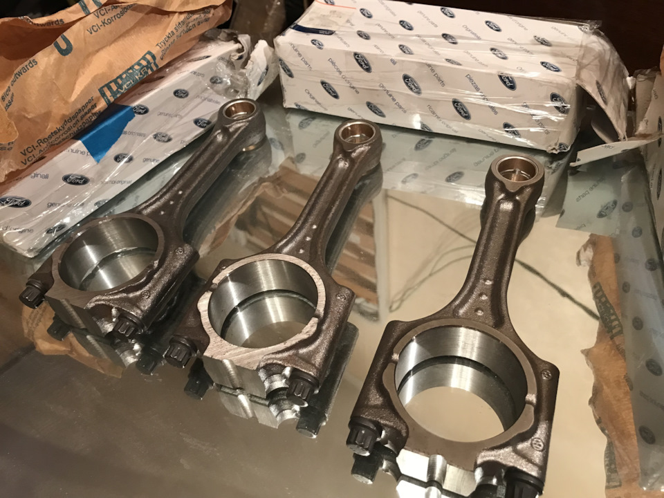

Добрый…не подскажите…такой вопрос а шатун 31355860 идёт к нам на 2.5Т…он как бы замена 8677870, 31251469 и т.д., потому как найти за адекватный ценник 1886473 просто не реально…цена от 53 за один… и в космос…спасибо
Если верить каталогам, то шатун 31355860 пошёл с B5254T10 и должен вроде как подойти. Но… На разборках от 2.5Т стоят тысячи по две, две с половиной за шатун с поршнем.
Спасибо…просто мотор под гильзовку, строю под себя, новые поршня уже едут, там так размолотило, в поршне дыра… боюсь погнуло и шатун…его под замену, раз пошла такая пьянка, решил заменить все пять…три штуки 1521294 поймал по адекватной цене (1886473, 1521294, 1371838)…а два докупать по 30-50 тысяч за один…честно жена домой не пустит…да и нет их в наличии, только под заказ…вот сижу репу чешу…заказал один на пробу от Volvo 31355860 у этого шатуна три точки и одна сбоку…а у Ford идут три точки, что это обозначает… вес, просто маркировка, какой металл (из чего сделан) либо просто какой стороной ставить…сижу гадаю, кто знает подскажите… кстати взвесил 1521294 все как один 631 грамм…

Добавлю фото с точками…Volvo 31355860…здесь три и одна справа сбоку…
SuhorukovDmitry
Ford 1521294…здесь три точки
Офигеть) вы первый на моей памяти, кто купил стоковые шатуны новыми)
))))…вот хочу всё новое…знаю дорого будет…))))…думаю один блок и колено старым останется…
Я не осуждаю 😄 каждый дрочит как хочет))
Нравится мне этот мотор…чего у меня только не было за 40 лет владения машинами…на этом ездил последние 18 лет и просто садясь за руль S-max, с 2.5Т…получал истинное наслаждение от мотора, управления и вместимости…))))…приедет шатун от Volvo, взвешу его и сделаю замеры…просто чтобы не попасть весной, когда начнётся сборка мотора…думаю стоковых шатунов, достаточно будет…для 270 сил и 500Н.м…Bluefin очень нравится…)))))

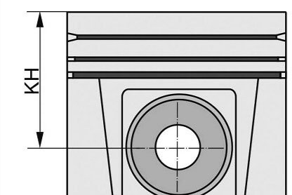

с поршнем от B6294T понятно. а почему шатун наш остается? поршень T6 прямо настолько ниже, что компенсирует разницу высот шатунов ST и RS/S60R?
Потому что компрессионная высота поршня B6294T идентична таковой B5254T3. На RS/S60R она больше и потому шатун короче (момент с разным диаметром пальца опустим).
т.е. снижение СЖ достигается за счет глубины лужи?
Все верно.
