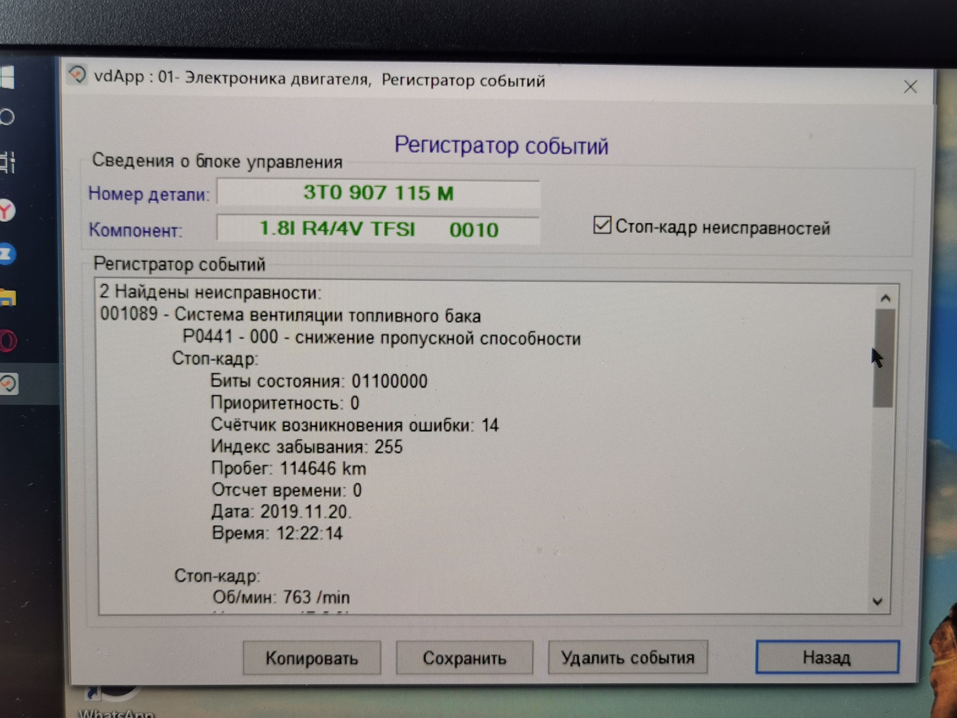

На этот раз я решил рассказать на своем опыте как различить (косвенно диагностировать) ошибку P0411 — неверная пропускная способность системы вентиляции топливного бака.
За последний год я познакомился с несколькими шкодо-ваго-водами в Раменском районе, где я уже 6-й год нахожусь в командировке. Одним помогал с обслуживанием их супербов, другим — с подбором качественных аналогов, кому-то с подбором ваго-машины :) и всем — с компьютерной диагностикой, так как есть Вася и опыт работы с ним.
Любители заправляться до второго (тридцатого) шелчка на АЗС, а также любители заливать некачественное топливо "по-дешевле" летом, в жару, столкнулись с ошибкой вентиляции топливного бака (аж 3-е!).
У 2-х загорелся на приборке Check, а у третьего чека не было, но висела ошибка.
Ниже вся информация, которую я собрал на личном опыте и моей уровне логики, поэтому не претендую на докторскую. Как раньше говорили — ИМХО.
Поехали

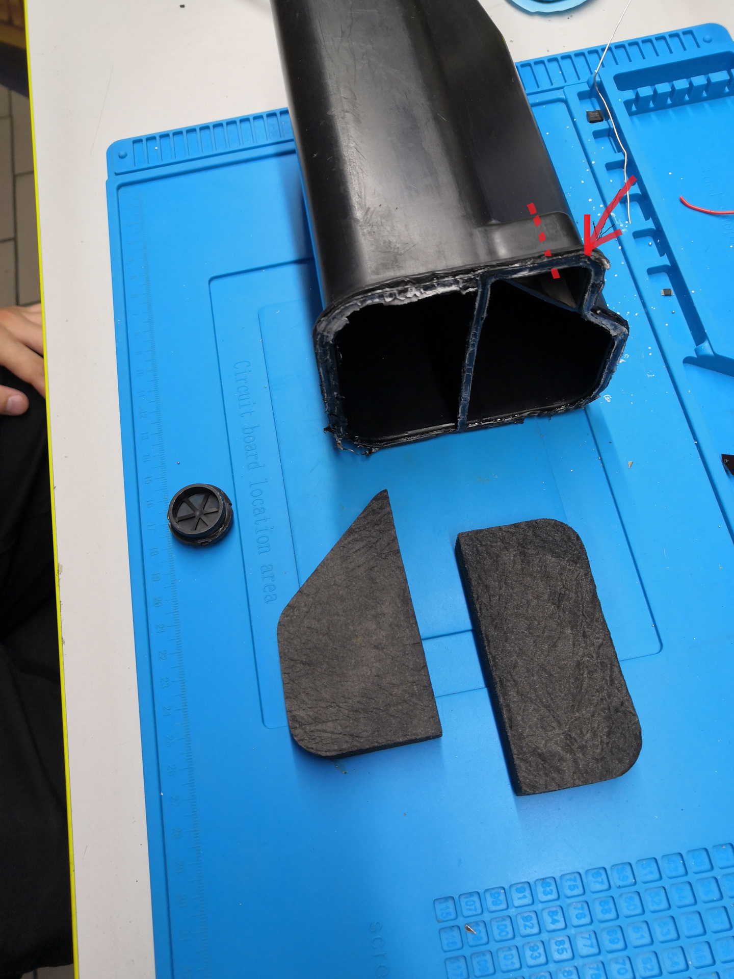

Поставив одному товарищу адсорбер Sollo 02V60010 (в оригинале — VAG 1K0201797AE, еще есть аналог DPA 82010961002) — ошибка ушла. У второго не было средств на покупку нового адсорбера и я решил реанимировать оригинальный после замены его у первого. Работа не сложная, главное спокойно делать и чтобы под рукой все было, что может понадобиться в процессе. Об этом в следующем посте (www.drive2.ru/l/624087199045928659/). Ошибка пропала у второго тоже и все счастливы :)
Из моих наблюдений: у адсорбера Sollo, по весу, угля столько же, как в оригинале. DPA руками не трогал, много кто ставит — работает без проблем. Из минусов, слышал, угля там меньше, чем в оригинале, зато на крышке затерт "якобы" оригинальный номер.
В комплекте с новым адсорбером идет новая трубка, которая ниразу не пригодилась, родная чистая и снимается легко. Будьте внимательны: адсорбер "вставляется" в направляющие на площадке крепления (вертикальная площадка), но средняя направляющая имеет защелку! Перед снятием, ее нужно отогнуть плоской отверткой, далее просто вверх поднять адсорбер. Если ее сломаете — тоже ничего страшного, адсорбер никуда не улетит.
Из инструментов для демонтажа/монтажа вам понадобится плоская отвертка и плоскогубцы (для снятия хомута).
ИМХО
Если загорелся чек и ошибка вентиляции топливного бака, а машина едет, как и ехала — это клапан адсорбера.
Если чека нет, но ошибка есть — сам адсорбер.
В следующей статье распишу о восстановлении адсорбера с ошибкой.

Здравствуйте, а ошибка разве не 0441? Просто у меня superb 2, и он показывает 0441 ошибка вентиляции пропускная способность клапана
Добрый день! По памяти не скажу сейчас, вроде, все правильно написал выше.
29v0g
Приветствую! P0441 в Васе на Октавии А5fl.
Не заводилась?
Тогда — заводилась.

Интересная инфа. Может есть мысли почему может сильно пахнуть бензом в подкапотке и затягивать в салон при температуре на улице выше 35 градусов? Адсорбер, клапан новые, ошибок нет, но вонь порой жуткая. Особенно если меньше пол бака топлива.
Запах со стороны адсорбера.
Я бы по схеме всю систему осмотрел, у адсорбера есть выход для сброса давления. Указал стрелкой.
Я бы копал в эту сторону, крышка горловины как пшикает? Может, там клапан умер. Топливный фильтр давно менялся? давление верное на нем?
А может из за неработающей пробки бака лишнее давление давить в адсорбер и через клапан в подкапотку?
Не знаю, просто из логики предположил.
Ошибки смотрели?
Ошибок нет
А впуск не трогали? Может, рампа топливная как-то не плотно села.
Нет, это давняя проблема. Да кажется я сам уже понял куда копать. Надо смотреть почему лишнее давление с бака через клапан адсорбера выходит а не через клапан во впуск
