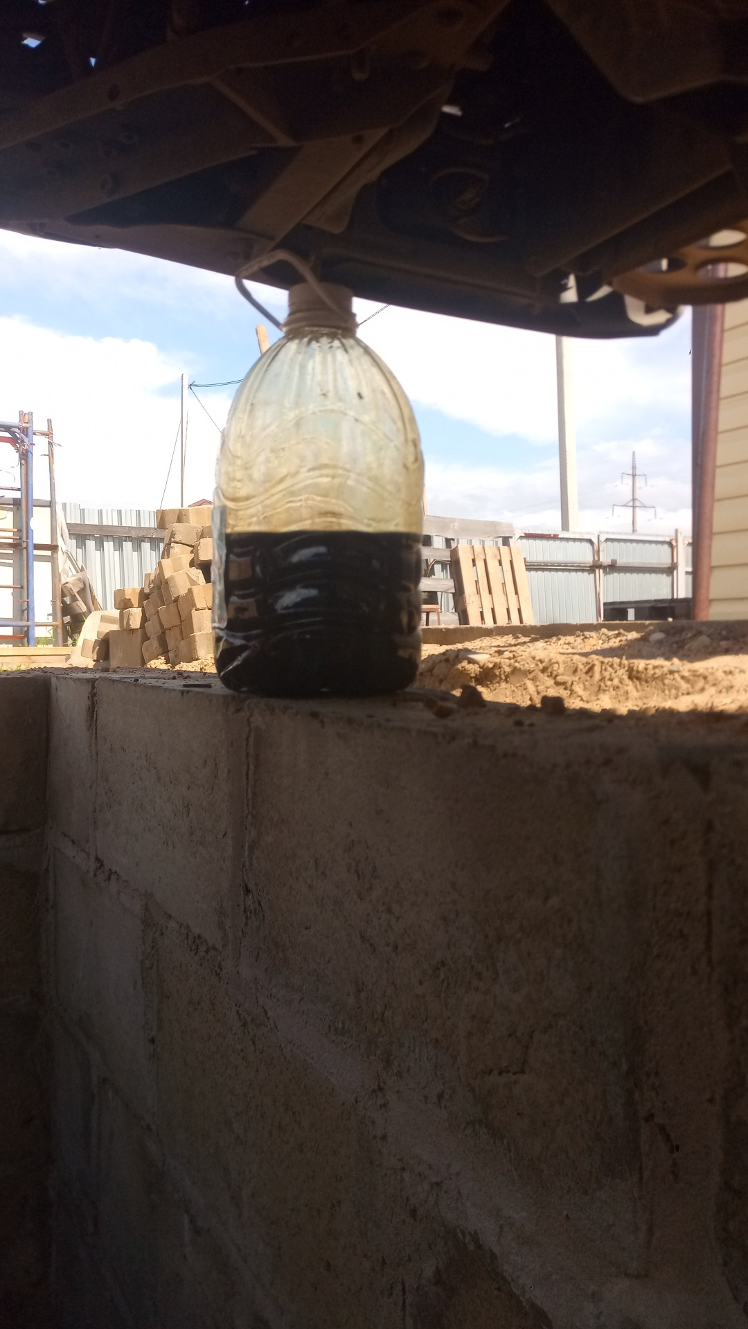

Стала шуметь коробка, появились посторонние звуки. решил проверить масло. Масло полный уровень но подозрительно темное, решил поменять. На сливной пробке был приличный ёжик (не сфотографировал). Вот думаю, что же там было залито…
Залил 75w90 от лукоил.
Ещё подозрительно, по мануалу вроде как пять литров в коробке, а по факту около 2,5 литра. Может что-то напутал…

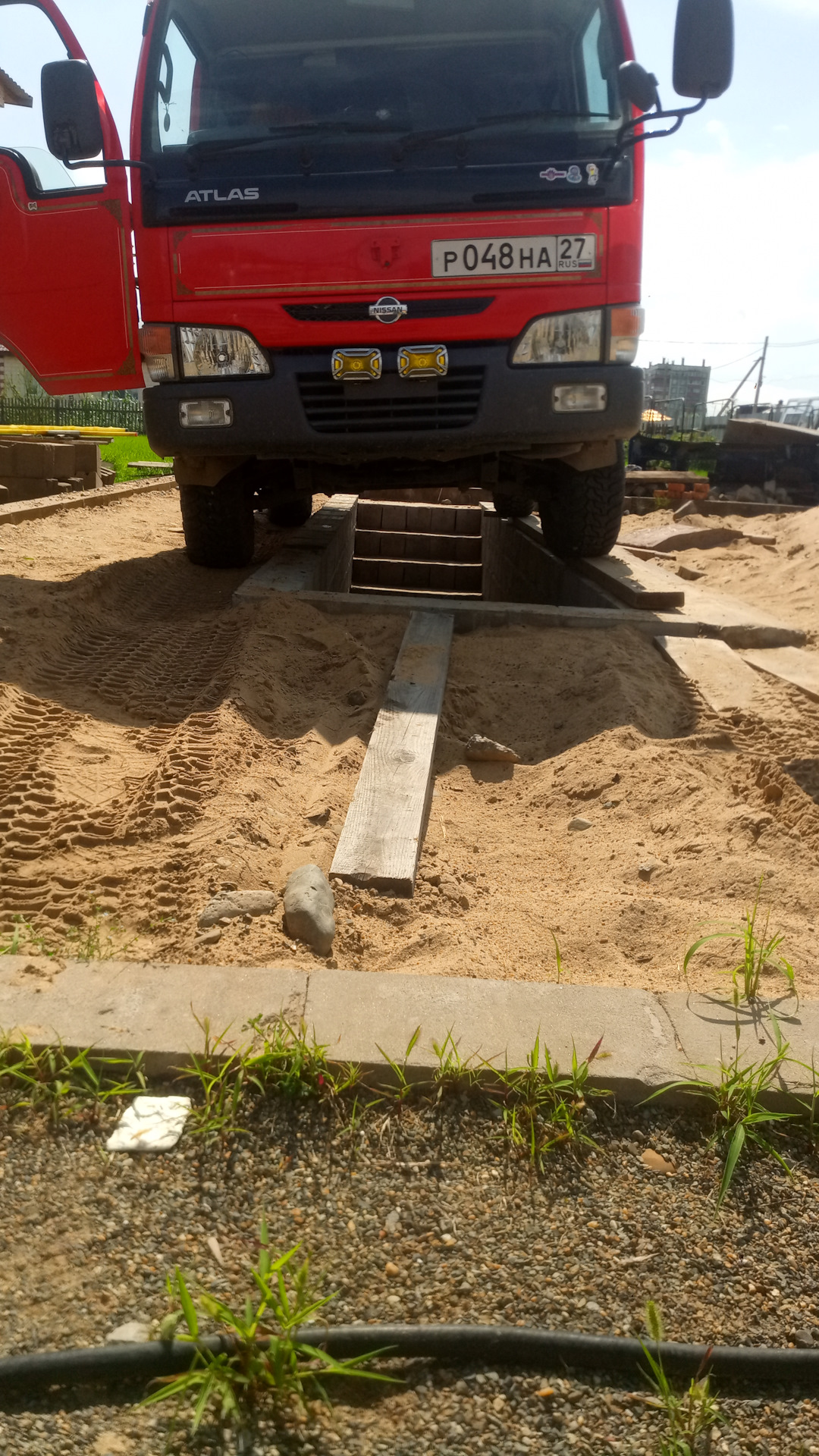

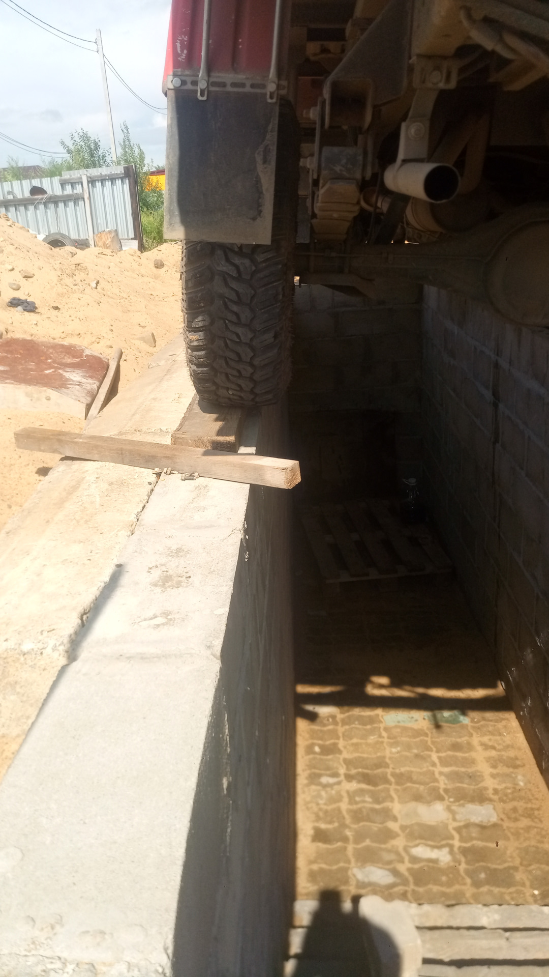

Кстати, сделал яму смотровую. Сначало сомневался в целесообразности но теперь понимаю что очень удобно. Сегодня обновил.
