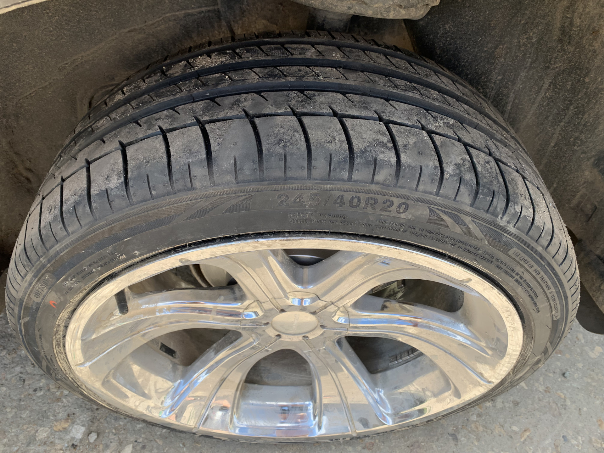

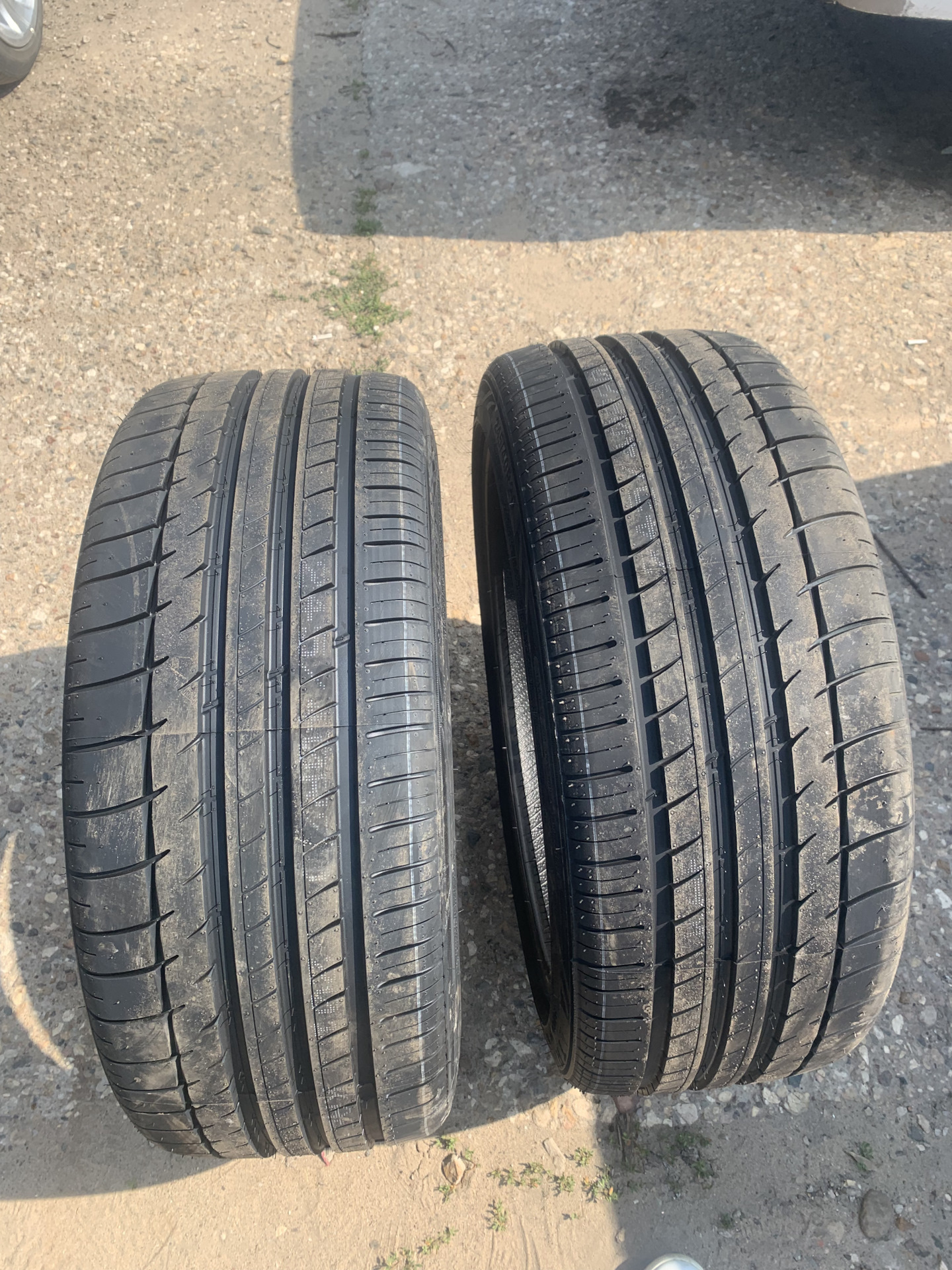

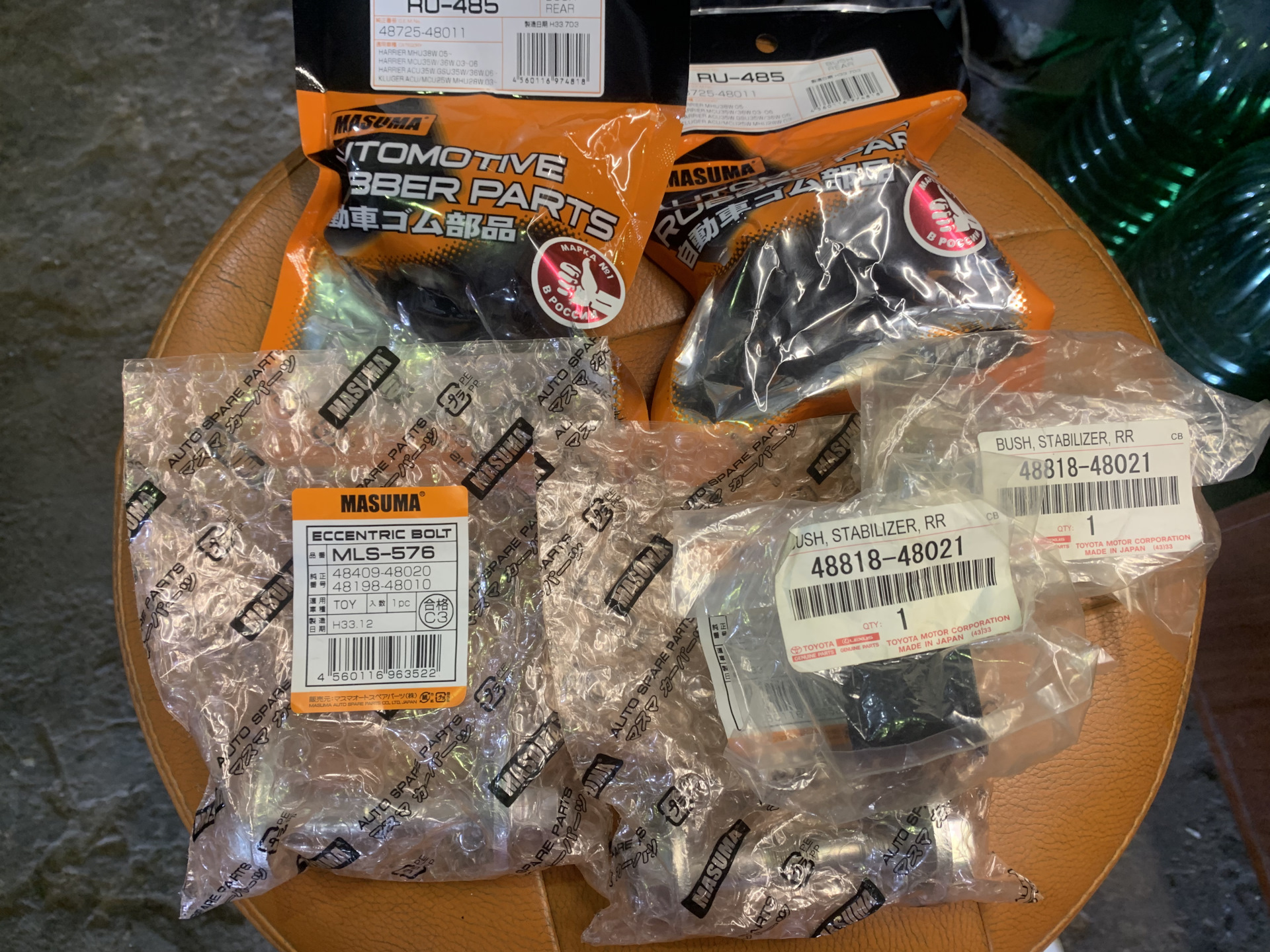

В последнее время заметил, что на ровной дороге при небольшой скорости всю машину трясёт, посмотрел задние колёса, а там грыжа, да ещё и внутренняя сторона в ноль стёрта. Заказал два новых колеса, сходразвальные болты, сайлентблоки и втулки стаба(сайлентблоки не пригодились). Поменял резину, сделали сход развал. Теперь красота, как по рельсам)
Резина Triangle 13.400
Запчасти 2.700
