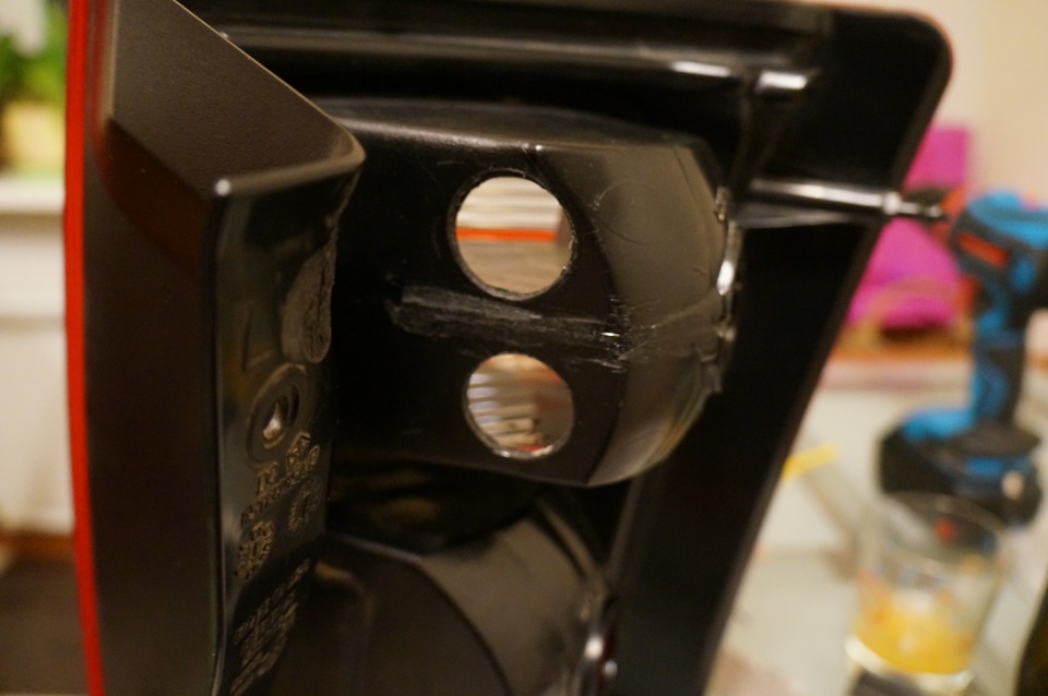

Этапы, может кто захочет повторить или поругать:

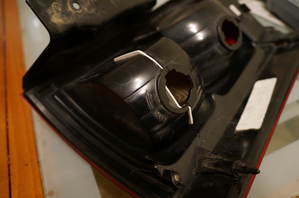

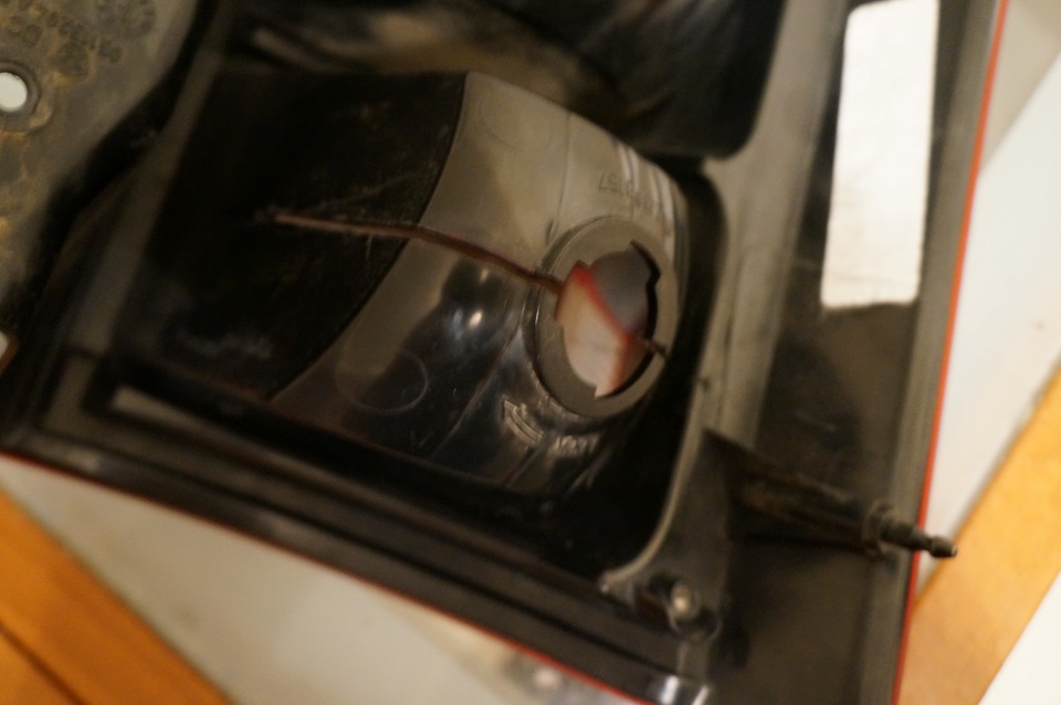

1. разрезаем корпус вдоль предполагаемой линии раздела отражателя.

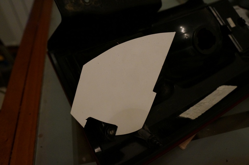

2. Вырезаем по шаблону разделительную вставку из пластмассы, обклеиваем алюминиевой липкой лентой.
3. Вставляем разделитель в корпус фонаря и проклеиваем эпоксидной смолой.

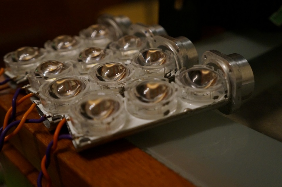

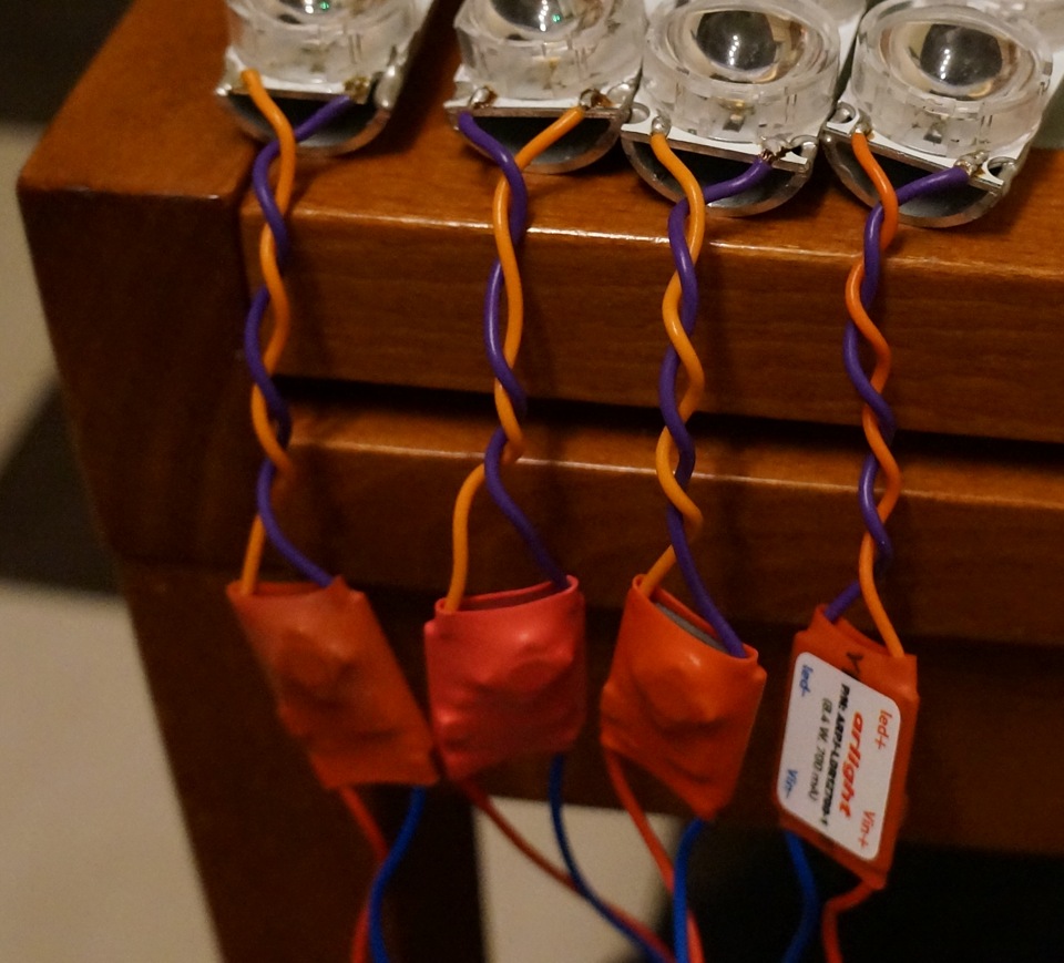

4. Собираем светодиодные сборки, как у Александра, припаиваем драйверы на нужный ток. Тут я решил немного отступить от инструкции, и упростить установку светодиодов в фонарях. Для этого были высверлены отверстия диаметром 25 мм. А платы со светодиодами были установлены в заранее подготовленные держатели из алюминия. Первоначально драйверы должны были стоять в теле держателя, но после раздумий, выбор остановился на более надежных, но больших по размеру драйверах. Рекомендованных Александром.

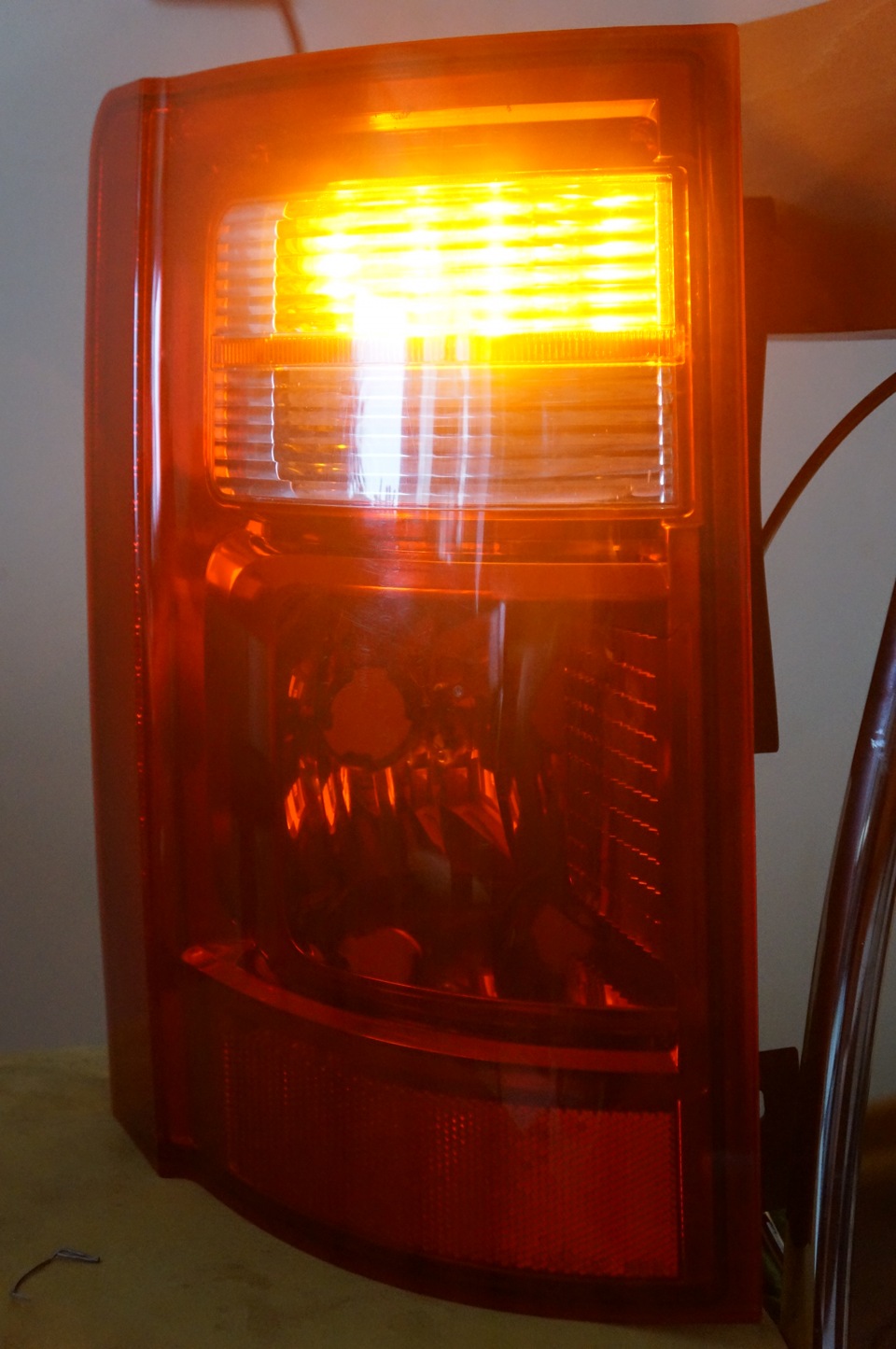

Держатели были установлены в фонари и прикручены винтами через герметик. Провода припаяны к стандартному патрону штатной лампы.

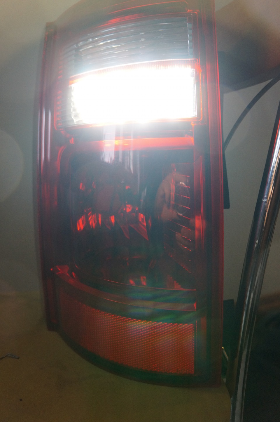

Вот так святит фонарь:

источник тока (DC-DC) 350mA 4.2W ARPJ-LDR 12350-1 235 руб — это для трех светодиодов мощностью 1Вт.
Прошу прощения, но светодиоды для указателя поворота должны стоять вот такие:
Светодиод 3Вт Оранжевый ES-3W Orange 53 руб.
Источник тока (DC-DC) 700mA 8.4W ARPJ-LDR12700-1 235 руб. — это для трех светодиодов мощностью 3Вт.

В чём тут упрощение, я, честно говоря, так и не понял. Но каждый делает так, как ему проще и это главное. Я просто отрезал заднюю часть рефлектора секции заднего хода, ставил перегородку, как описано выше и приклеивал платы с светодиодами. Припаивал драйверы и закрывал платы с драйверами отрезанной частью рефлектора. Провода от драйверов припаиваю к штатноме патрону. Теперь это не патром, а просто разъём для подключения к электропроводке.
Для тех, кто захочет повторить, я всё-же рекомендую взять оранжевые светодиоды не 1w, а по 3w. Дело в том, что светоотдача оранжевых светодиодов много ниже, чем у белых. Яркости может просто не хватить.
Комплектующие Александр выбрал очень хорошие, надёжные.
Отдельная большая возня — электропроводка. Там есть свои подводные камни.
А в самую нижнюю секцию, в катафот, отлично монтируется задний ПТФ. Светильник я делал на трёх 1w красных светодиодах. Результат ОТЛИЧНЫЙ.
