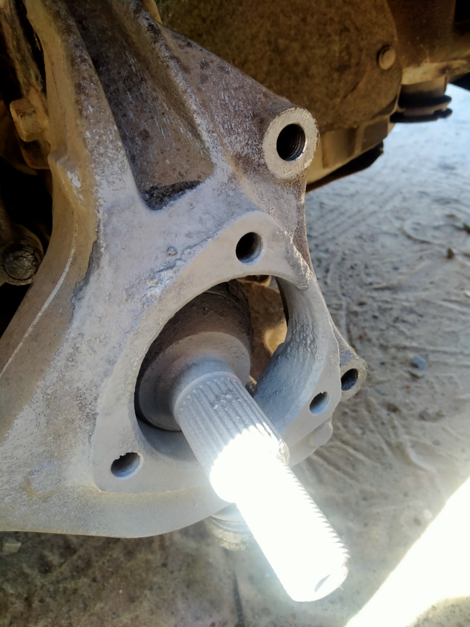

Процес замены прост как никогда но есть небольшие НО. Откручиваем болт привода, дальше домкратим, снимаем колесо, откручиваем супорт, отсоединяем датчик АБС, откручиваем три болта ступицы, в идеале вынимаем ступицу из посадочного места, НО это не мой случай. Взял пневмозубило, тарахтел тарахтел, результата ноль. Берем два молотка один наставляем на ступицу вторым что есть дури бьем, и БИНГО ступица снята.дальше все зачищаем и смазываем, зачем не знаю, но так на всякий случай :)
попытался снять родной датчик АБС но он зараза упирался упирался, а потом сломался. Ну и Х с ним, на новой ступице он в комплекте. Дальше все просто, собираем все обратно и наслаждаемся отсутствием посторонних гулов и шумов.

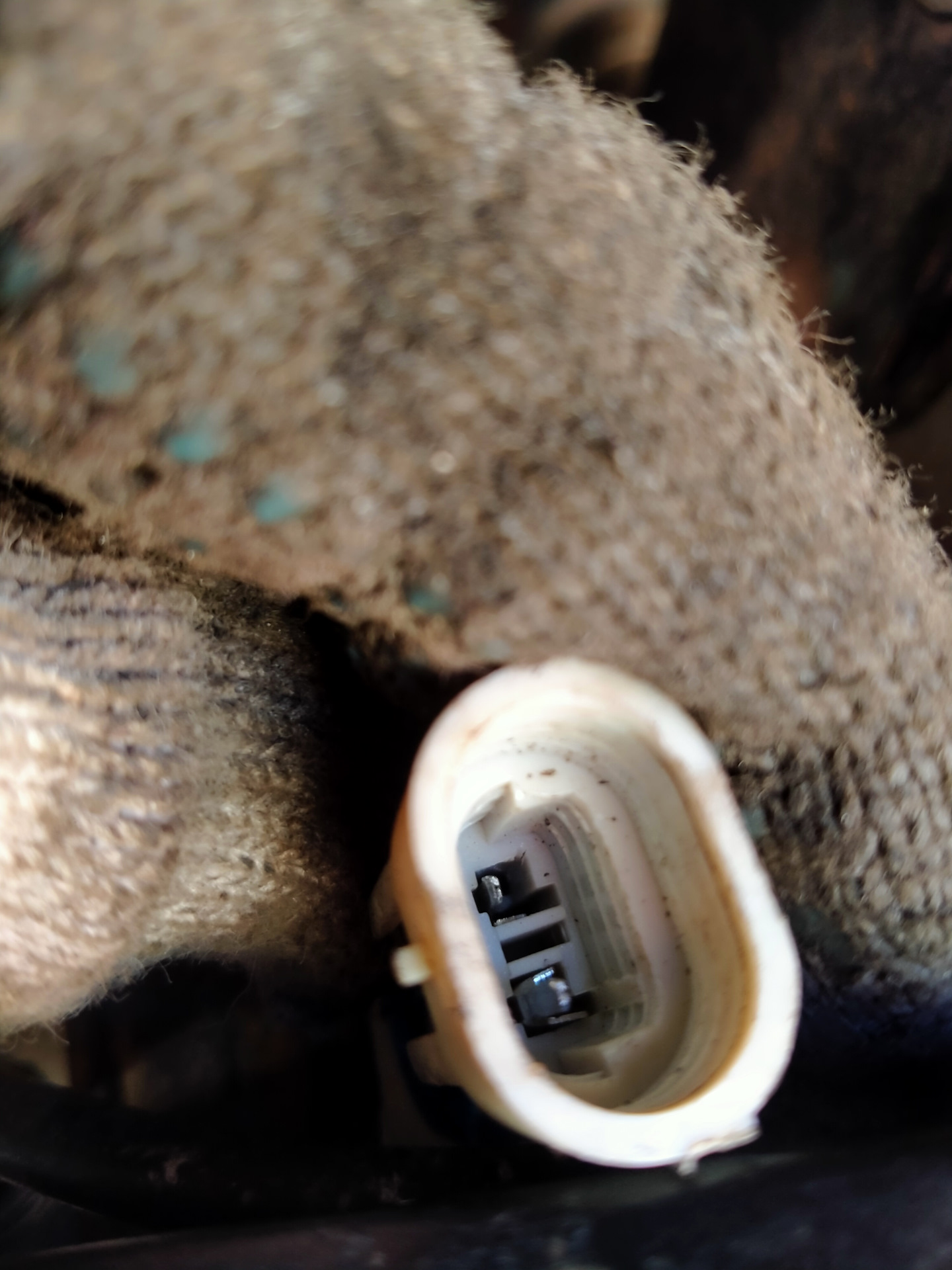

НО это в идеале, но не у меня. Поворачиваю ключ и ЗДРАВСТВУЙ ЖОПА НОВЫЙ ГОД. на панели новогодняя гирлянда. АБС, ЭСП, неисправность полного привода и помощника при спуске. Думаю ща проедсь и все пропадет. НО опять это не мой случай. Прочитал ошибки, почитал о них в инете све как один пишут, накрвлся брок АБС. Ну думаю пипец полный 30+ новый б/у 17-20. Ту т как раз брат позвонил я еме поплакался, а он мне говорит, без паники, проверь контакт для начала. Снимаю колесо, провод вроде целый, отсоединяю фишку и вот тебе гребаные еврогейцы контакт не до конца вставили
узкогубцами подтянул до щелчка, все собрал и АЛИЛУЯ, ошибки пропали, теперь наслаждаюсь тишиной.
