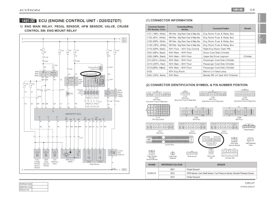

Вот здесь есть вся документация на весь модельный ряд SsangYong, включая электросхемы. И что мы там видим? А видим мы, что электрика на Кайрон собрана по нескольким схемам:
Kyron D100 2005.10
Kyron D105 2006.02
Kyron D120 2006.09
Kyron D130 2007.04
Kyron D145 2008.07
Kyron D146 2010.01
Kyron D149 2011.01
Листаем в самый низ каждого варианта и находим электросхемы. В моём случае, т.к. машина 2008 года, есть два варианта. Это либо D130, либо D145.
Открываем D130.
Да, есть печальная надпись, удостоверяющая, что машина у меня неполноценная. Но! Ответный разъём от подрулевой спирали в машине не такой, как на правой половине схемы. Его я отметил овалом.
Открываем D145.
Есть! Разъём такой как у меня и нет страшной надписи про неполноценность )))! Вот она, великая сила информации! Значит круиз-контролю на моём автомобиле БЫТЬ!
Купил набор разноцветных проводов шесть штук по три метра сечением 0,5 мм. Протянул от ответного разъёма спирали до ЭБУ. Через C212 тянуть не стал – не нашёл столько пинов. Знакомый отдал пару б/у разъёмов от какой-то азиатской машины. Из них и выковырял подходящие пины. А пины на ЭБУ вот по этому совету выковырял из БП компьютера. Ахтунг! Этот пост про бензинки! Пины на ЭБУ на дизеле другие. Совпадают только пины на улитке. Пины вставлял в разъём ЭБУ после того как вставил и прикрутил его на место. Иначе пины выскакивают из гнезда, их выдавливает ответная часть. Также их зафиксировал зубочистками ))). Теперь порядок – никуда они не денутся и контакт хороший.
Дождался ЭБУ из прошивки и поехал покататься. И… Круиз работает!
Ручку от себя – активация. Ручку вверх – увеличение скорости. Вниз – уменьшение скорости. На себя – выключение. Ура! Кто молодец? Я молодец!
Советую не отчаиваться владельцам машин с проводкой D130 и ниже. Пробуйте! А вдруг получится? Может эта надпись на схеме только потому, что просто отсутствует проводка до ЭБУ? А удостоверится в работоспособности очень просто, даже если у вас нет переключателя круиза на руле, нет подрулевой спирали и нет проводки. Надо только включить в ЭБУ круиз и скорость по кан-шине. Вывести провода на включение круиза от ЭБУ к переднему пассажиру. И по достижении скорости 40-50 км/ч пассажир по команде водителя кратковременно соединяет провода. +12 вольт можно взять с любого места, да хоть от прикуривателя. Специально для вас я определил на какие контакты ЭБУ подаётся напряжение и при каких условиях.

Вы ищите схемы по кодам. И Вам подошла схема с кодом D145. А еще я глянул вот это видео (таймер стоит на нужном моменте)
И у меня прошивка HCD38A01_D145_MT_EXP. Обратите внимание на вторую группу символов. Точь в точь совпадает с номером схемы проводки. И это дает надежду что может получиться активировать круиз без прошивки. Но пока нету возможности проверить.
