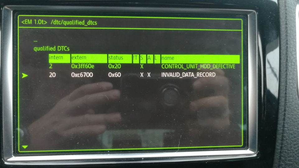

03175
Через green menu, в моём случае было 20 а не 17
1: Enter green menu
2: go to DTC
3: go to qualified DTCS and check error number (in that case 17)
4: go to control and select 17
5 press Send Test Passed and then press Clear Error Memory
6 go back and go to qualified dtcs. The error was fixed.
7 go to main menu and restart the mmi with 3 button combination.

вопрос по ошибке 03175
а каким образом можно изменить в грин меню DTC циферку 20 на 17, оно не активно и там ничего сделать нельзя … ?
20 или 17 — это номер канала, тут его нужно узнать, а меняется он в одном из соседних пунктов на уровень выше, на 12 секунде видоса видно.
