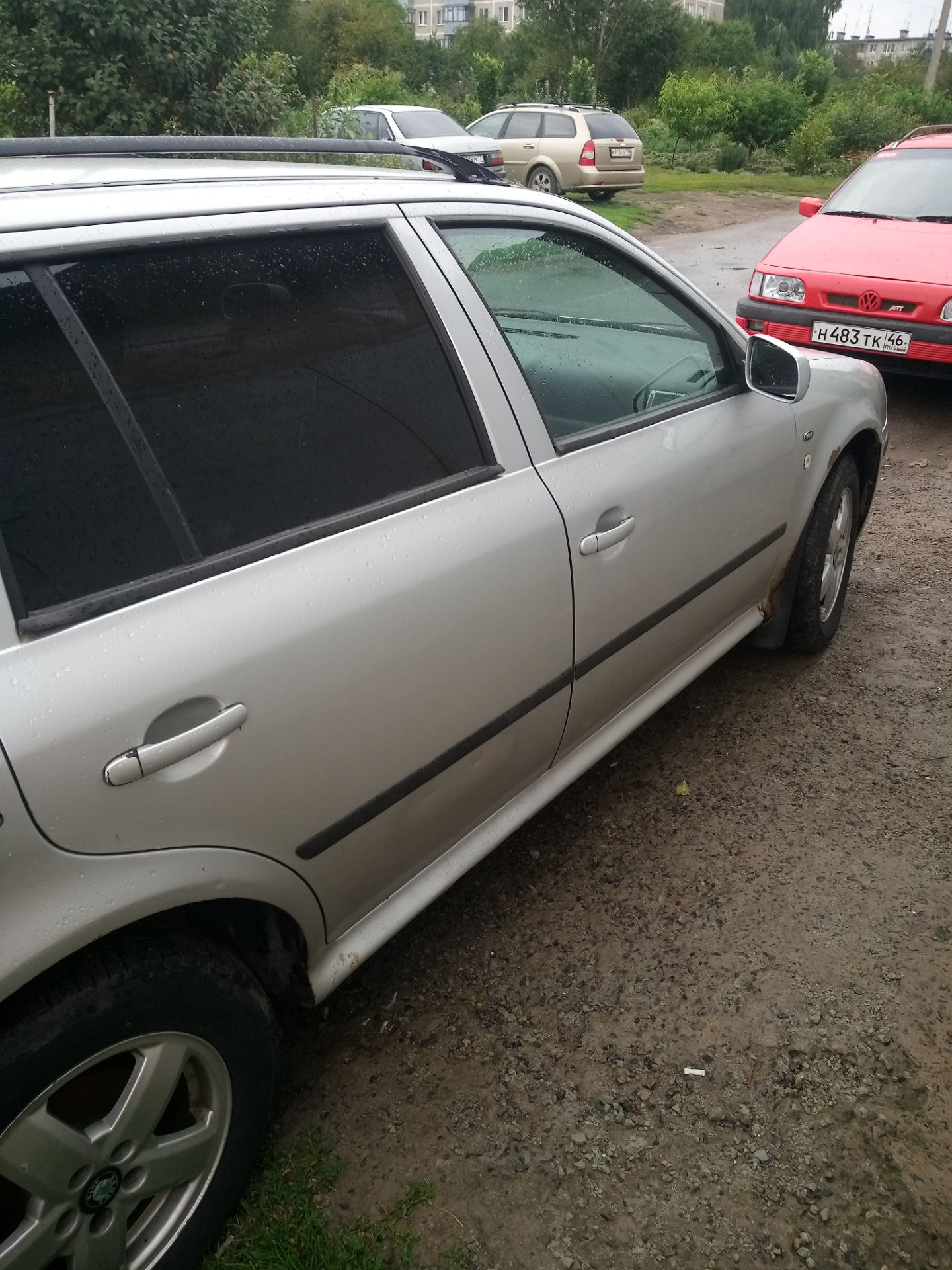

По кузову рыжики, в паре мест дырки. В некоторых местах подкрашивалась краской не в цвет.
