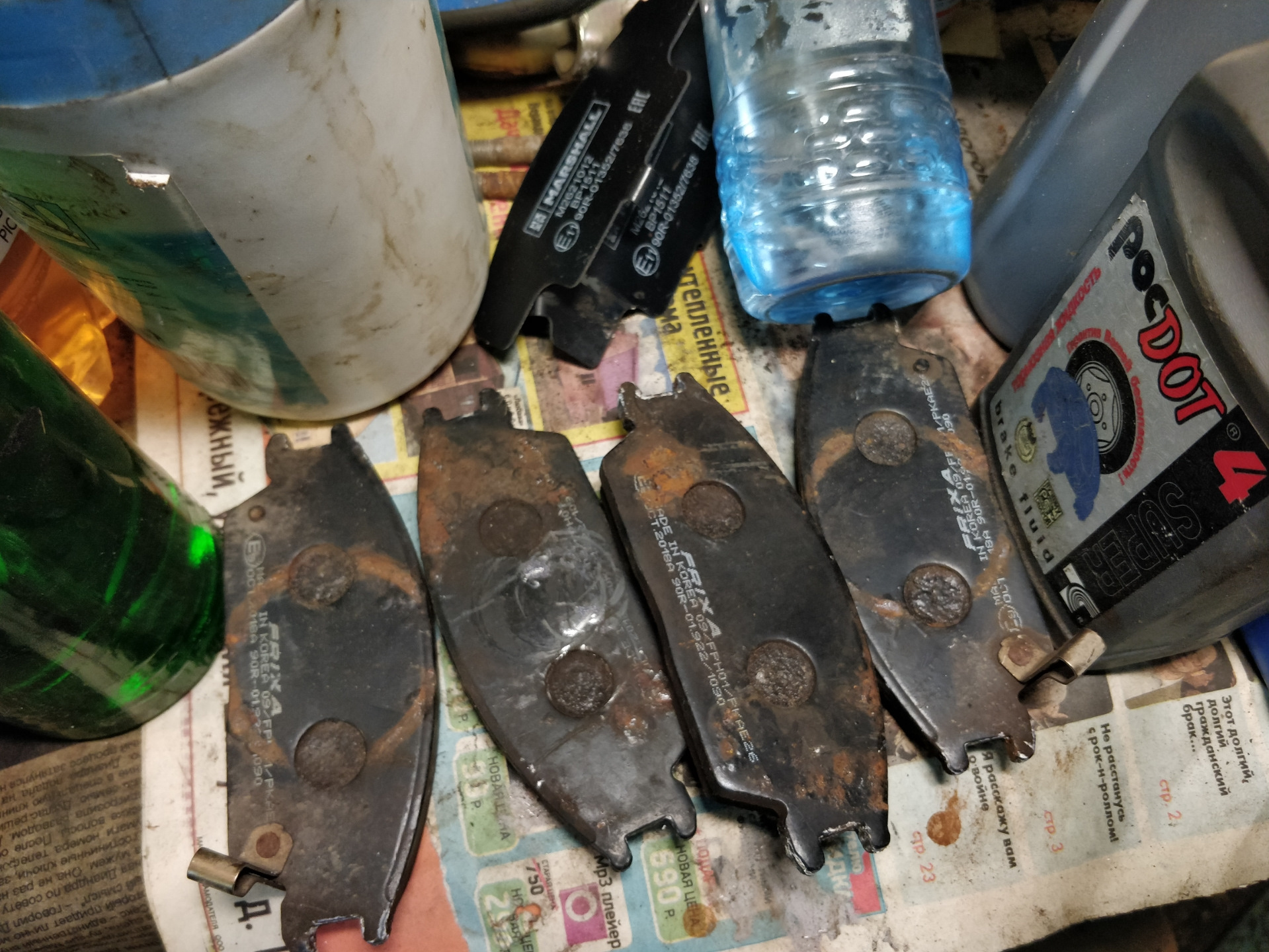

Появилась у меня проблема, начали бить тормоза при торможении. Последний раз менял колодки вместе с дисками зимой 20 года, тогда взял колодки Frixa и диски Hi-q. Но добрый емекс, как всегда всех обманул и вместо Hi-q мне прислали H-Q. Сразу не обратил внимания, заметил дома. HQ оказался галимым китаем, возврат оформить не получилось, поэтому пришлось ставить что есть… Не так давно эти китай диски повело и они начали дико бить, особенно, при торможении.

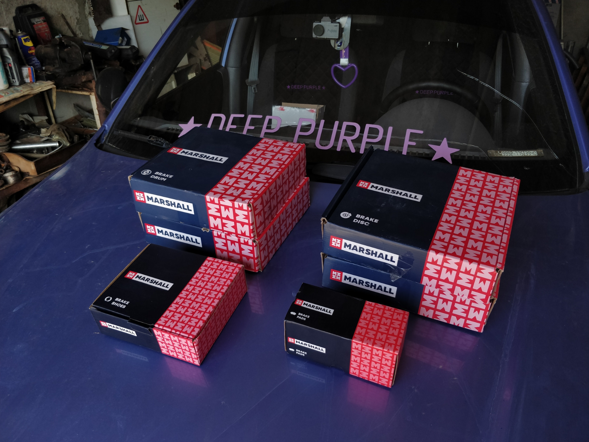

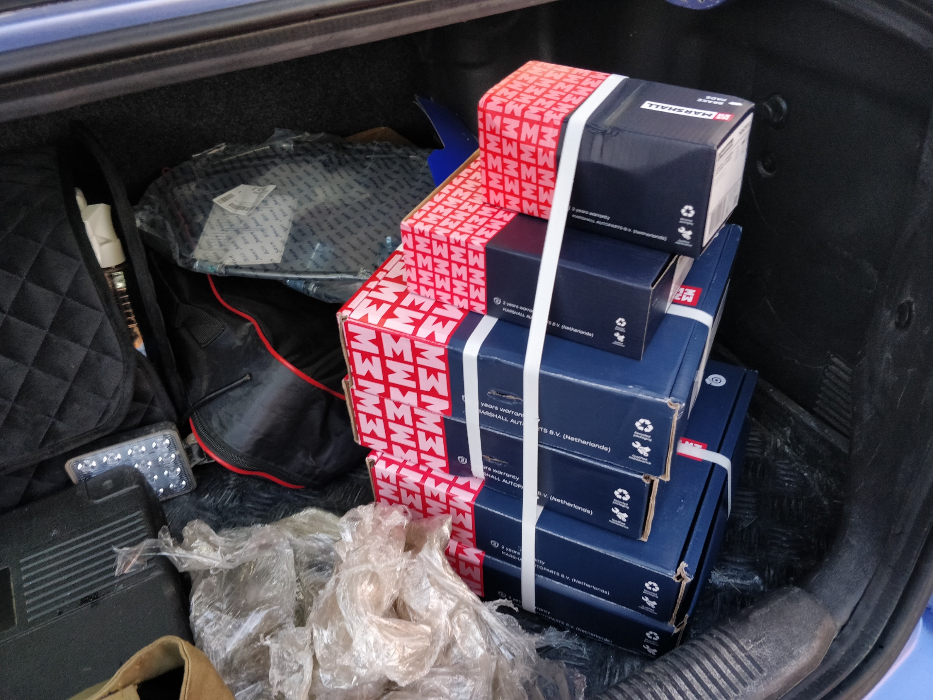

Что ж, надо опять лезть в тормоза. Решил, на этот раз, подойти основательно к этому вопросу. Основные детали заказал от Marshall, это тормозные диски, барабаны и колодки (перед, зад).

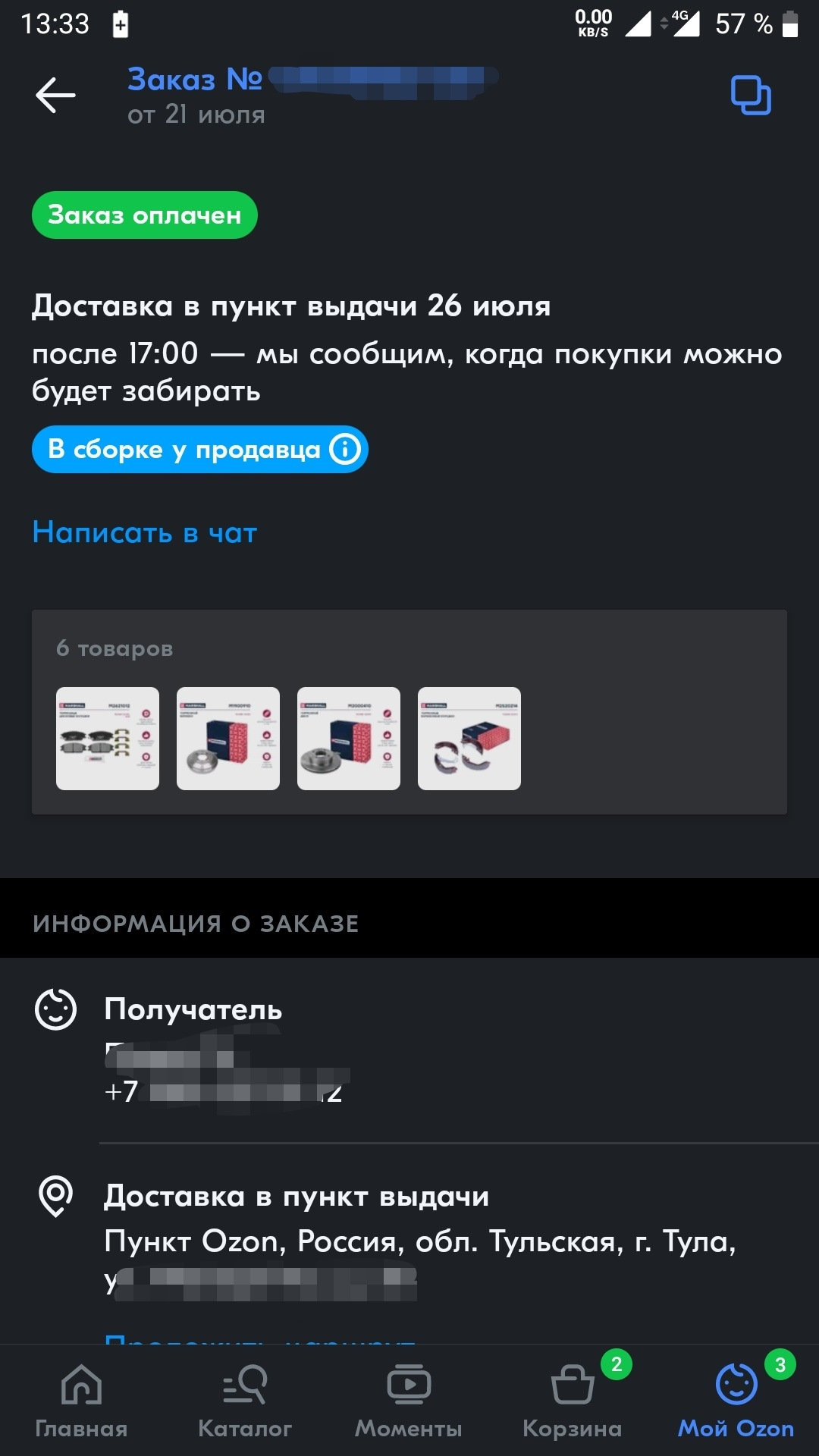

Заказывал на озоне, от производителя куда дешевле, чем на том же экзисте…

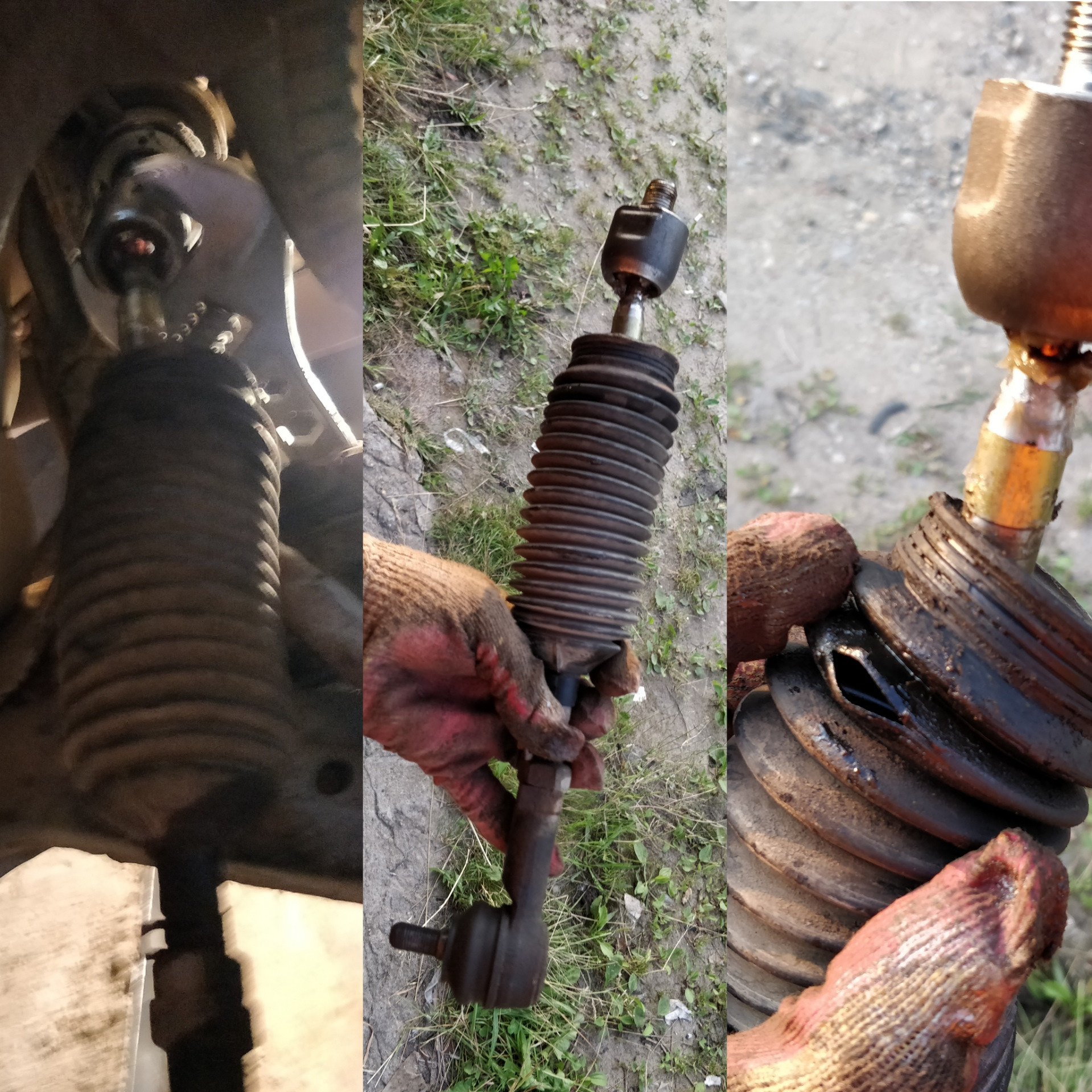

Вместе с передними тормозами менял еще и рулевой наконечник и тягу.
Пыльник на тяге был порван, а дома лежала тяга, наконечник и пыльник. Как так получилось?) Деталье досталось от отца😁.

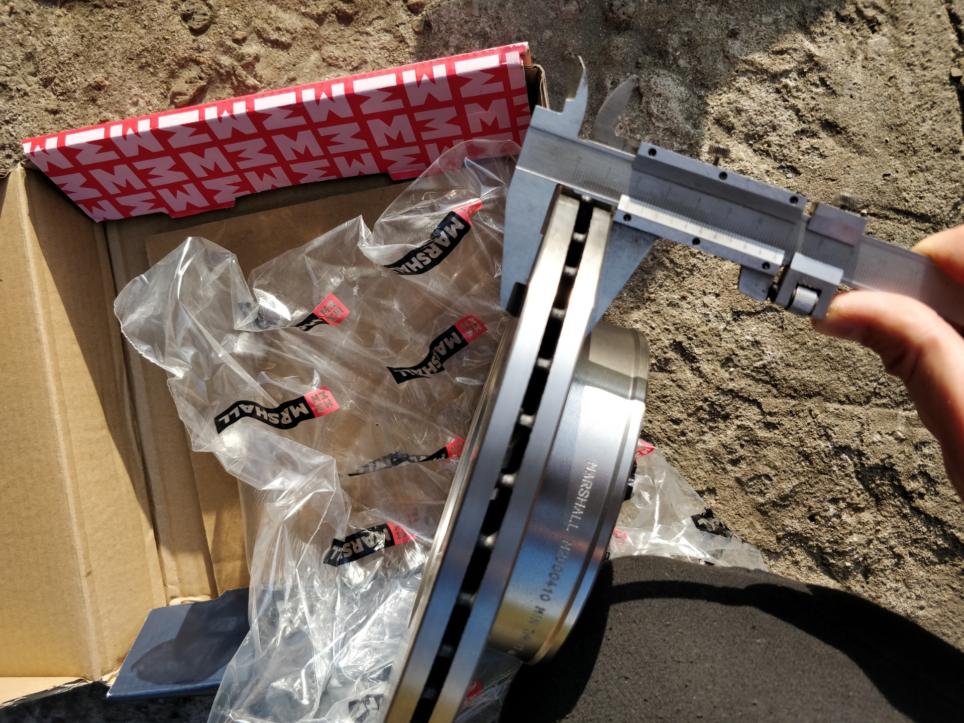

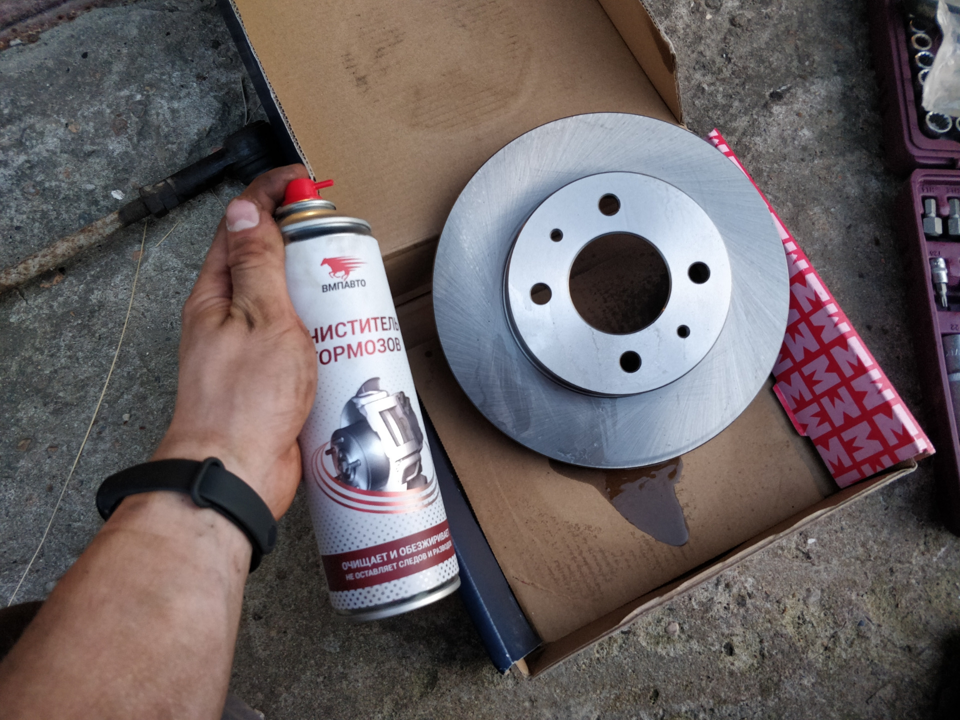

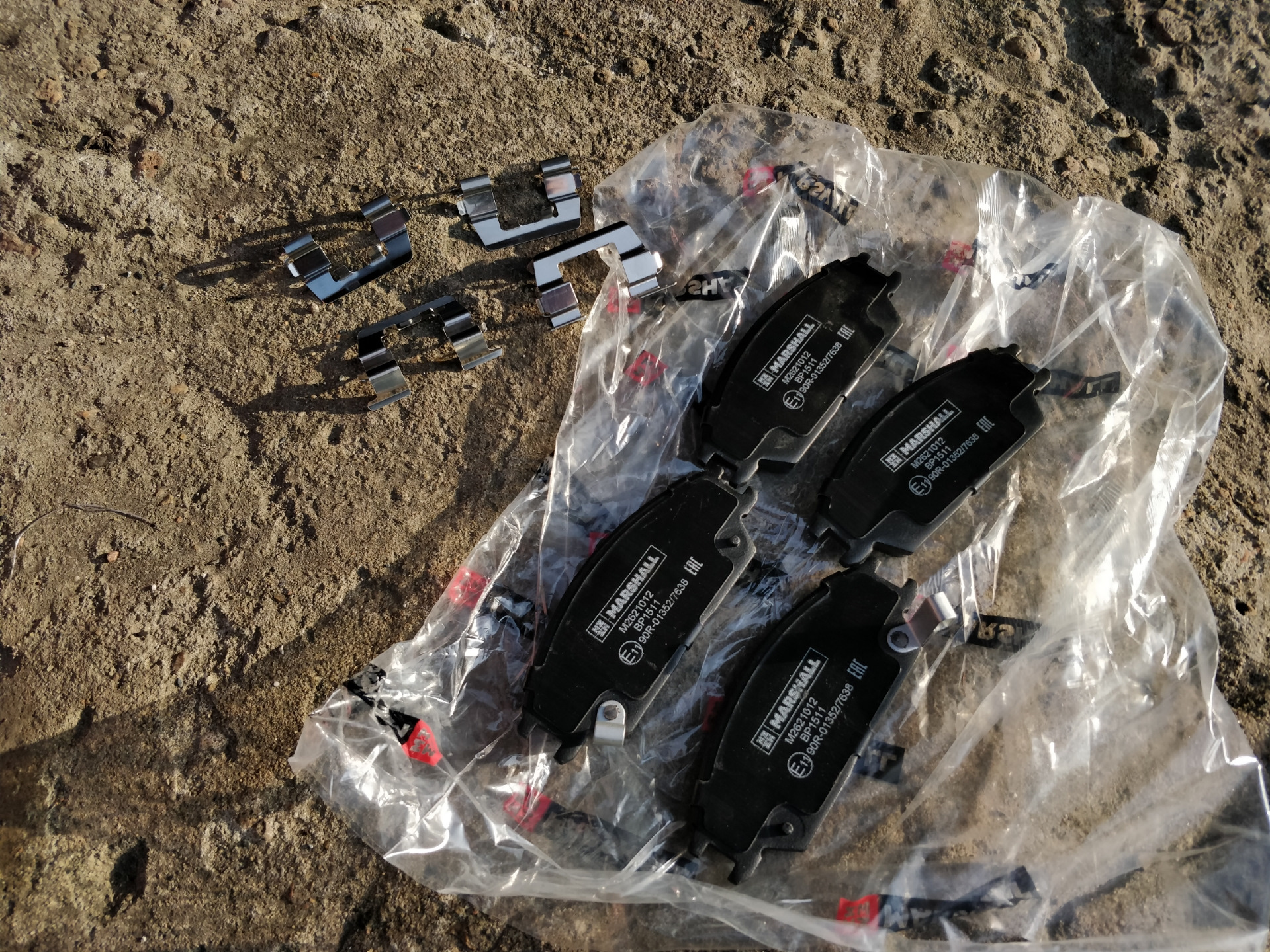

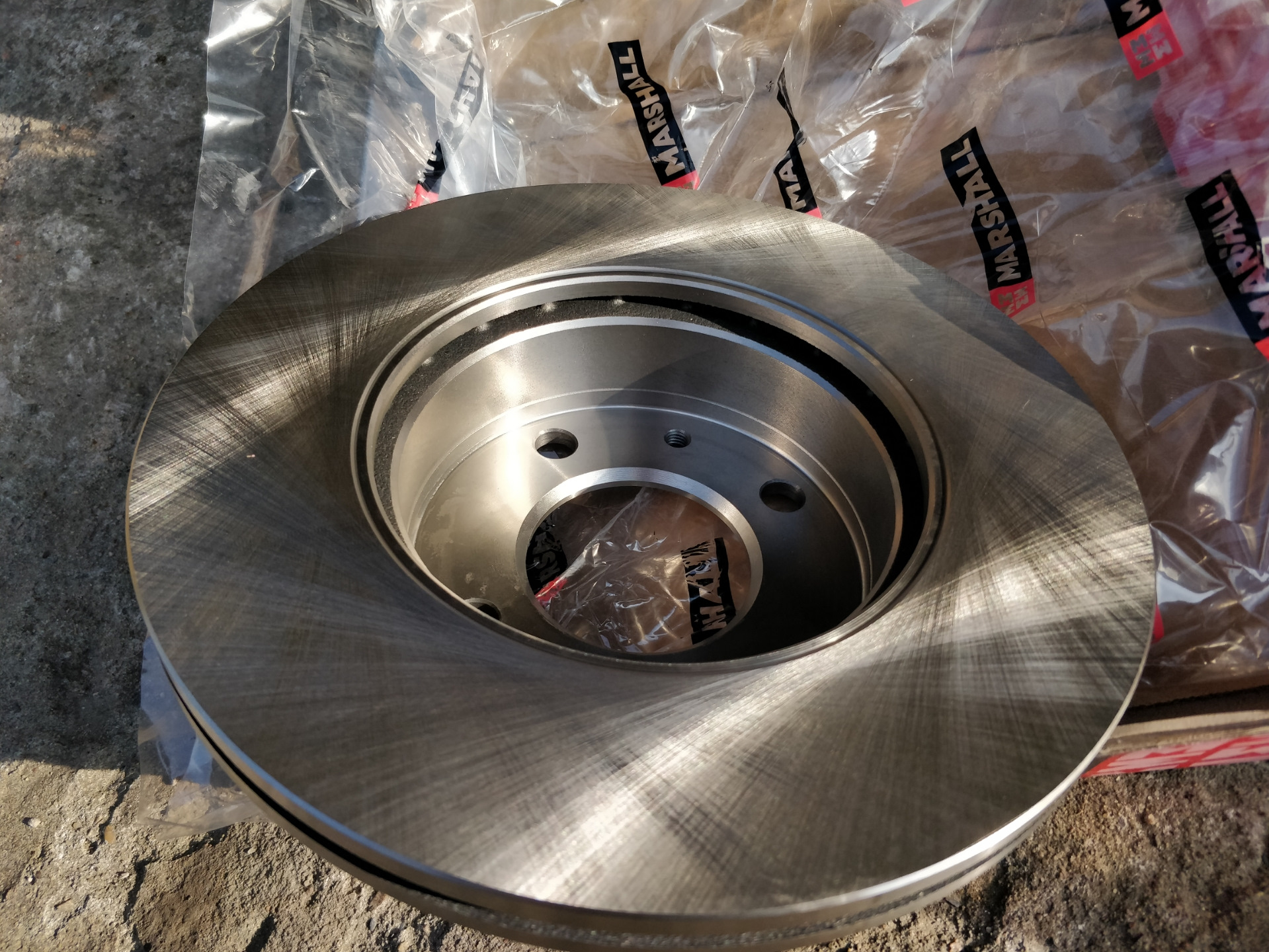

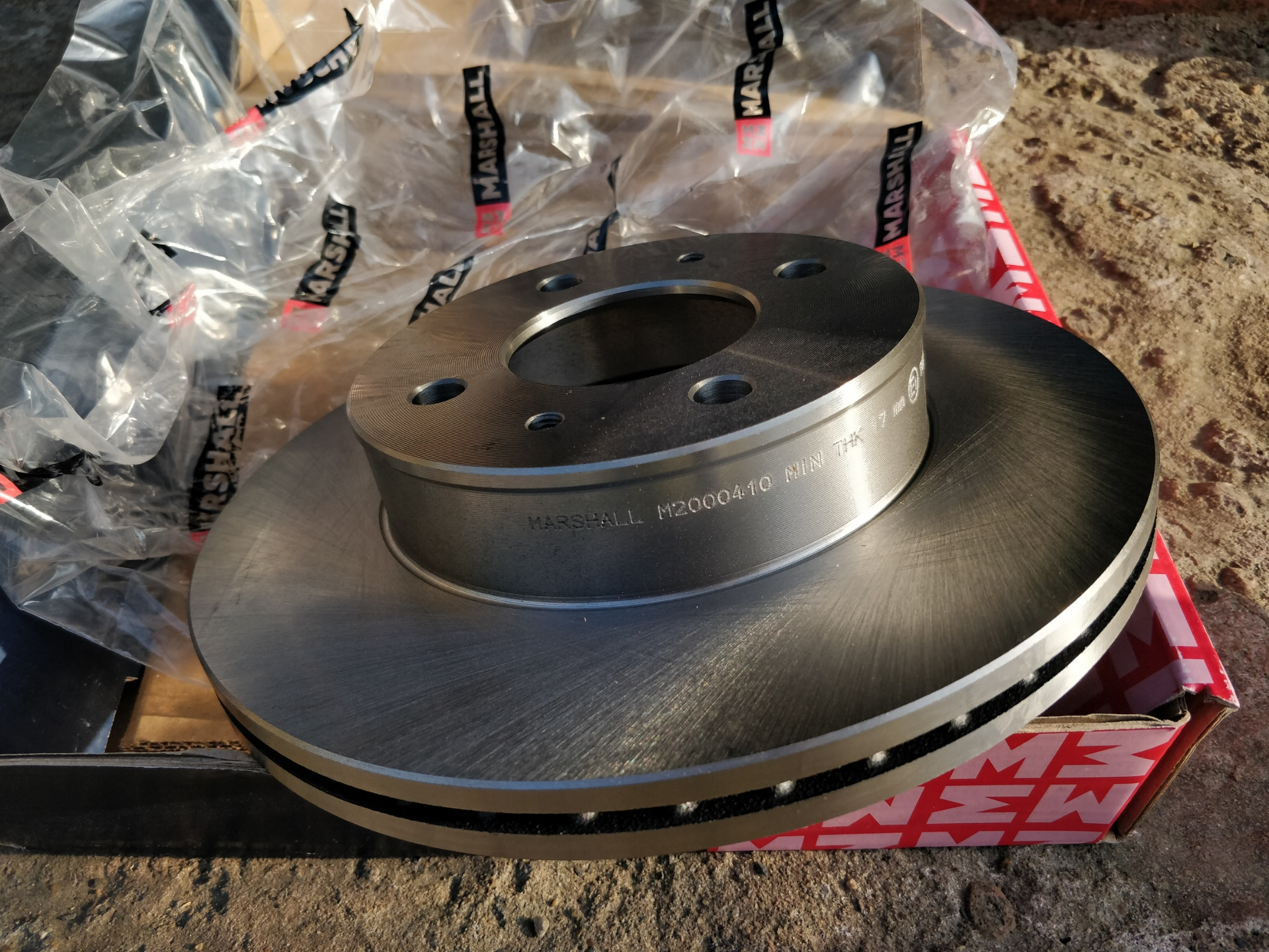

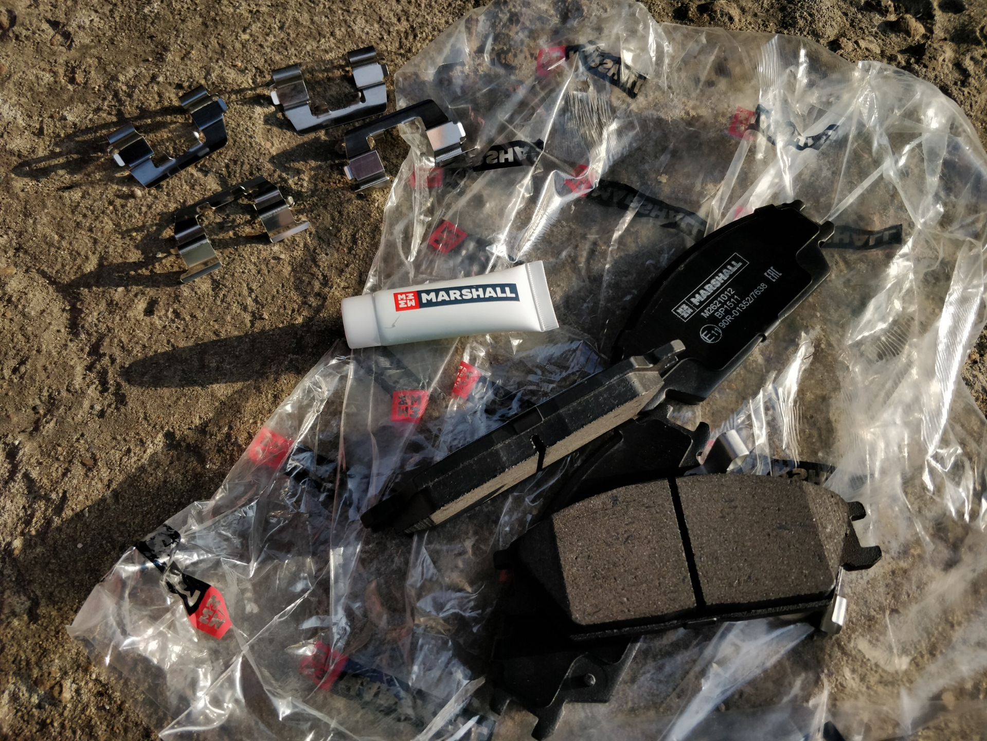

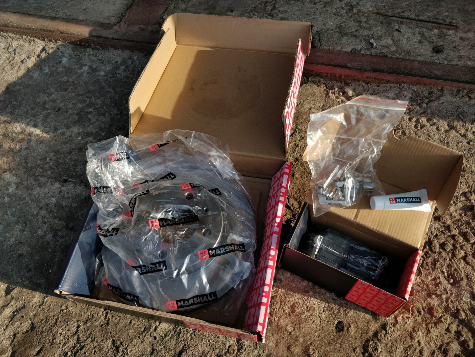

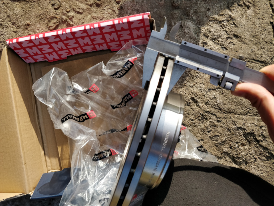

Начнем с новых деталек)
Так смело решил заказать комплектующие от Marshall, потому что начитался хороших отзывов на драйве, да и отец гоняет с колодками от этой фирмы, ничего плохого не может сказать (думаю, он бы отговорил от покупки, если было бы фуфло).
По качеству изготовления вопросов не имею, все в соответствии с размерами, нет никаких огрехов производства и облоя, как например с другими бюджетными аналогами, маркировка лазерная на дисках, вообще огонь).

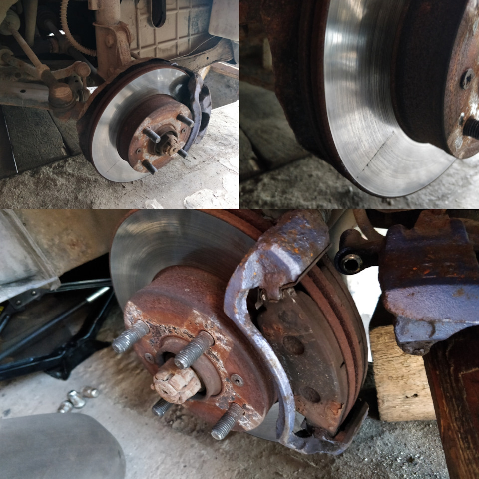

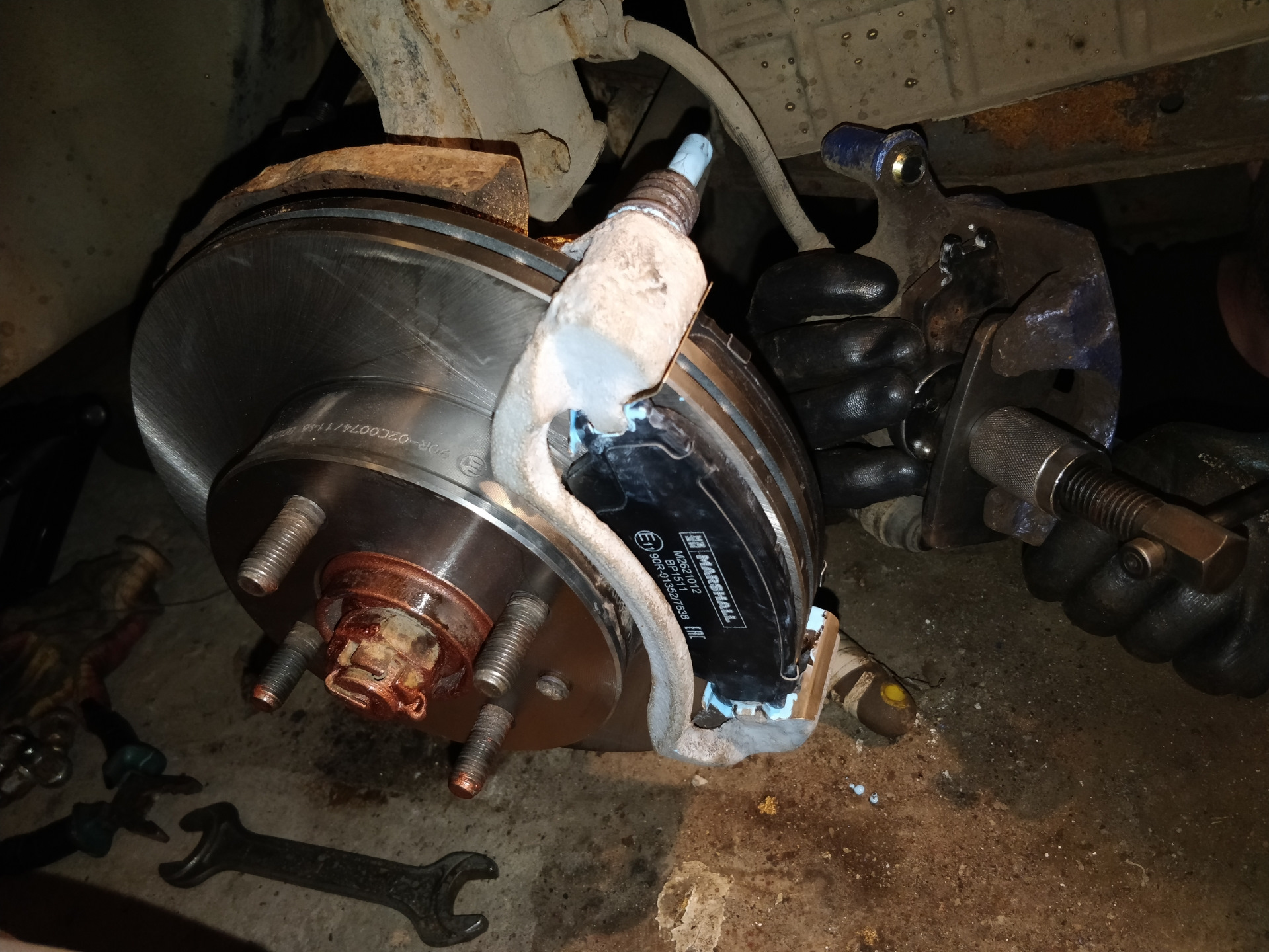

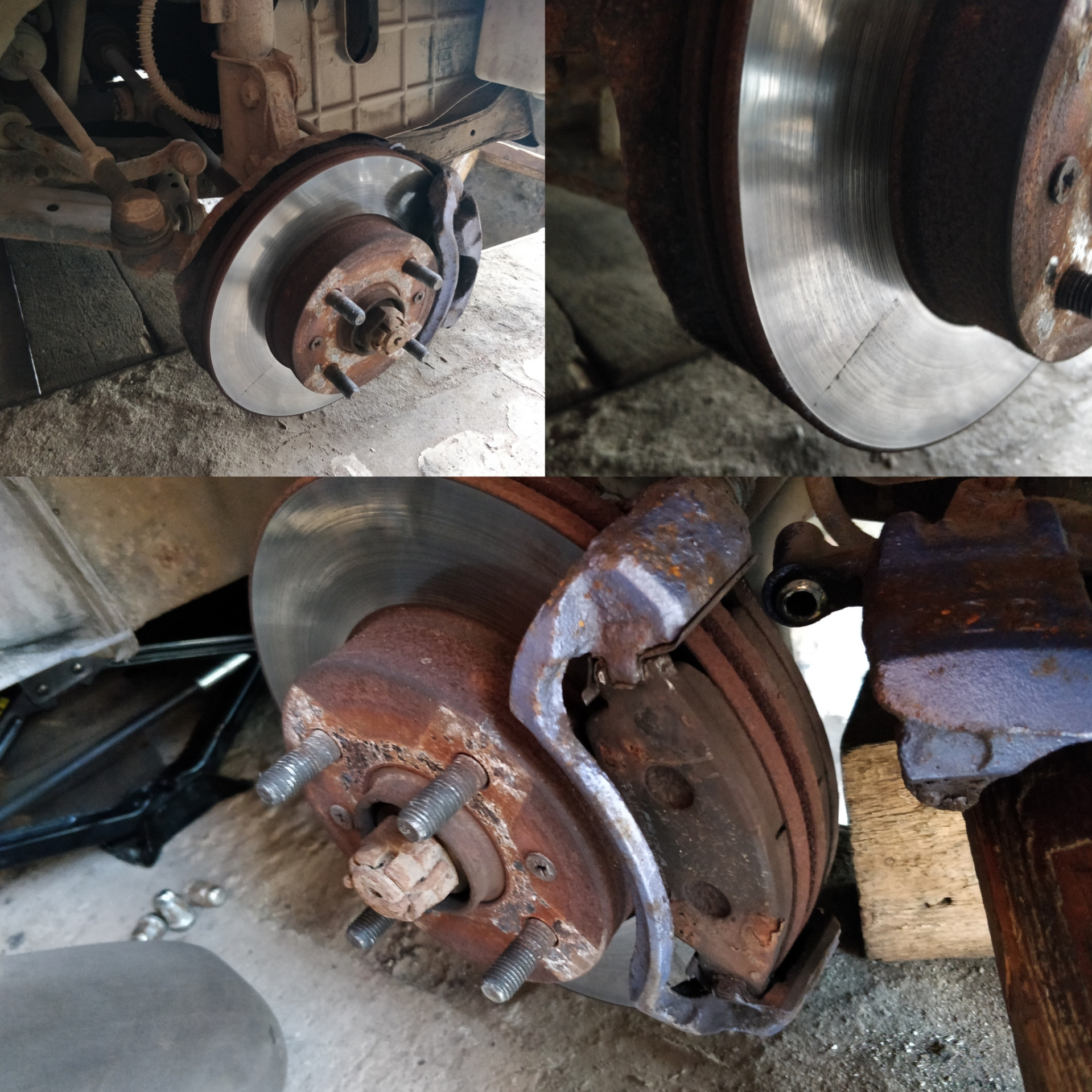

В общем, замена колодок и дисков простая, если все будет хорошо откручиваться.

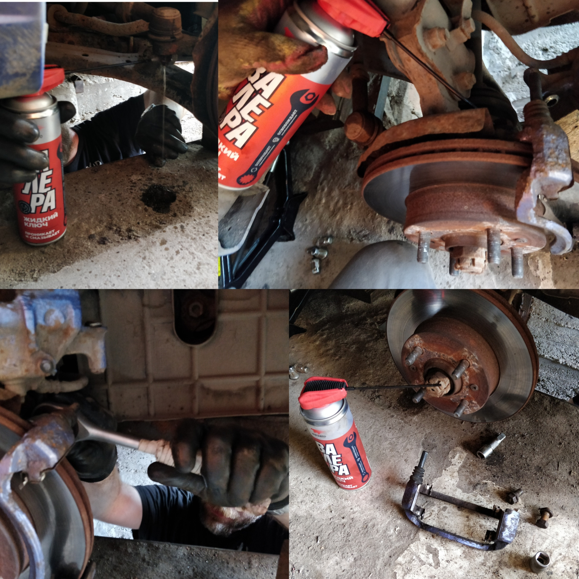

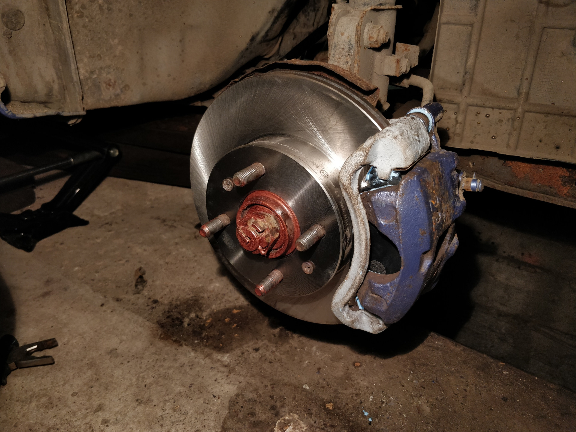

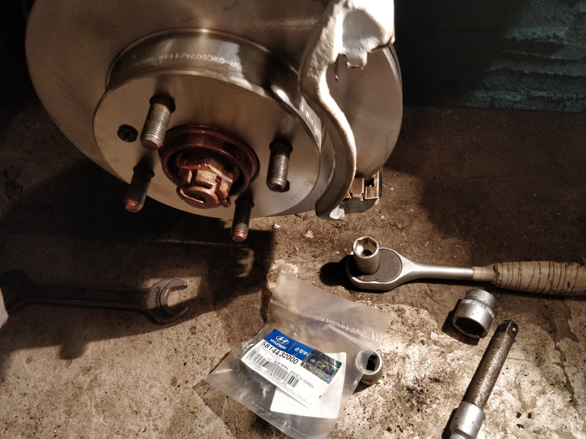

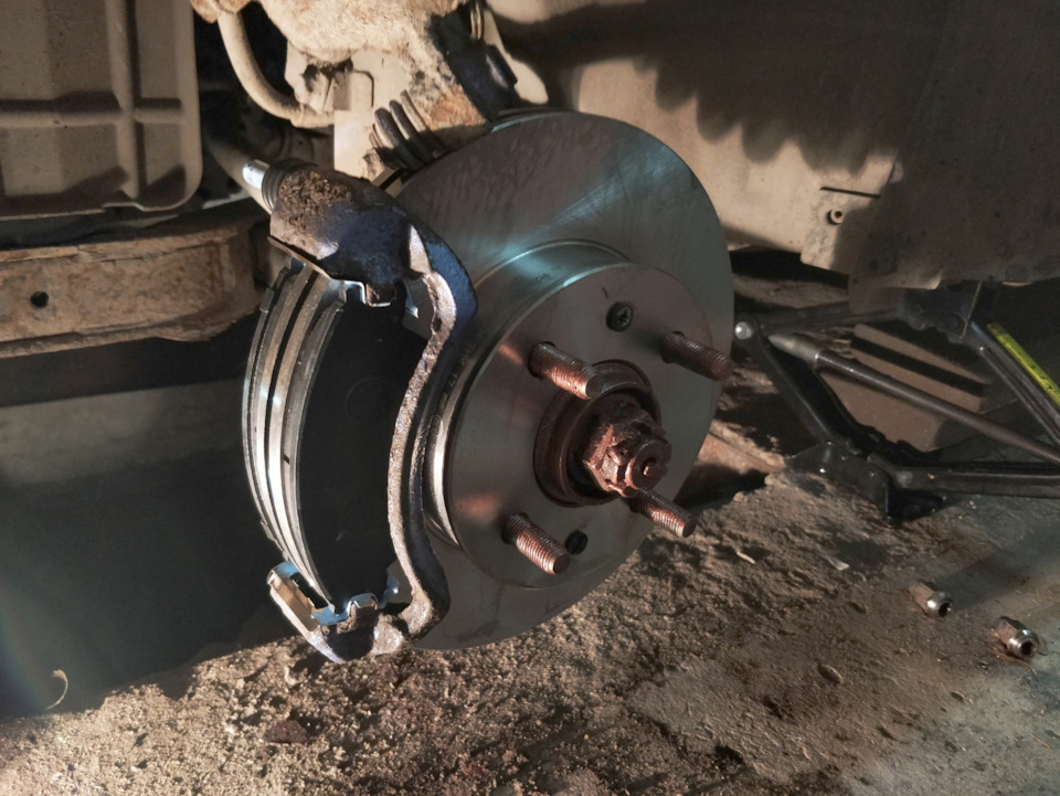

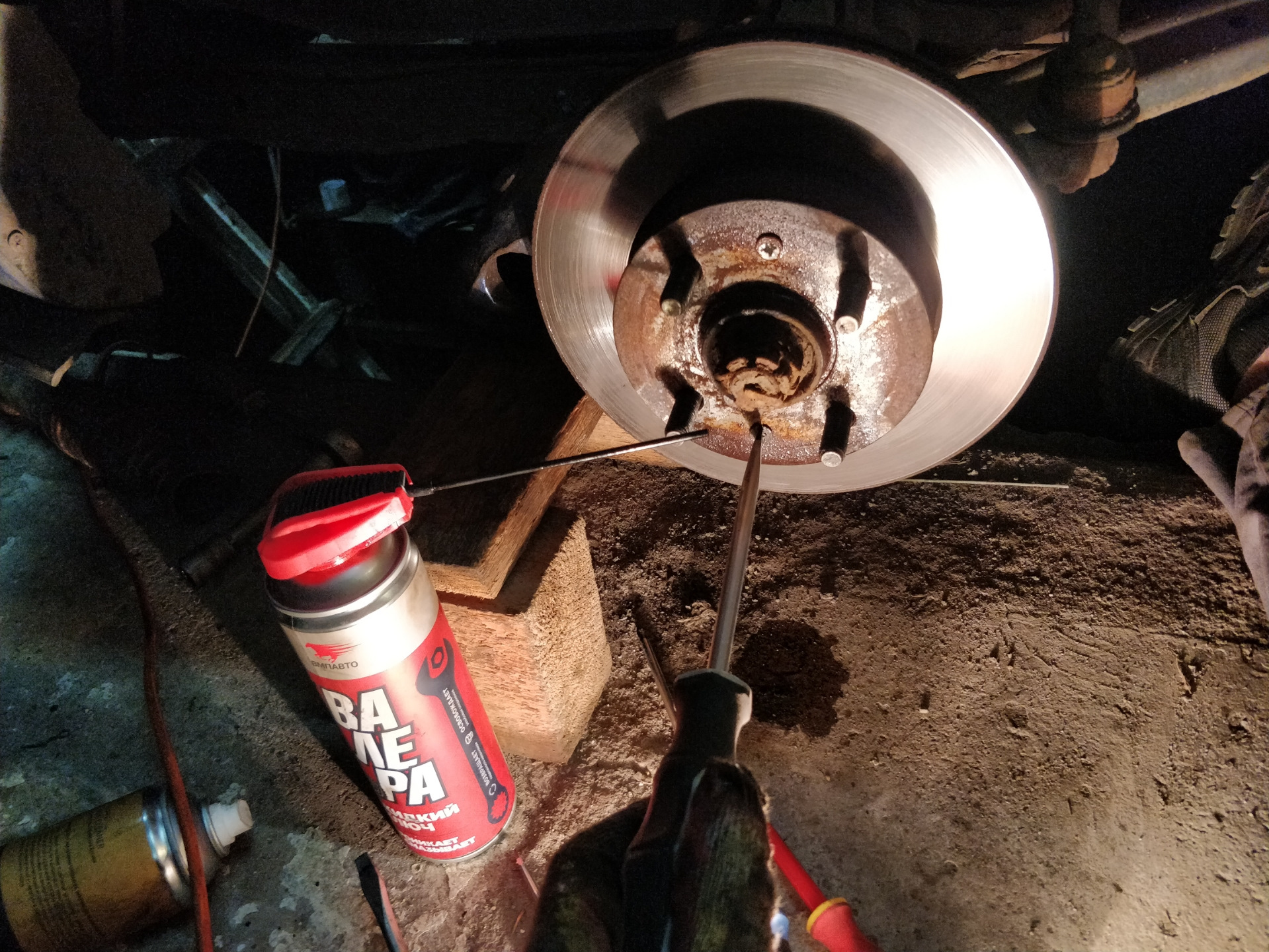

Снимается колесо, откручивается нижняя направляющая суппорта, после чего можно подвесить суппорт. Затем снимается скоба суппорта, после чего тормозной диск. Это все в теории. На практике все болты закисли…

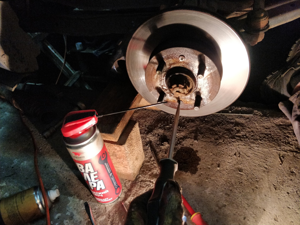

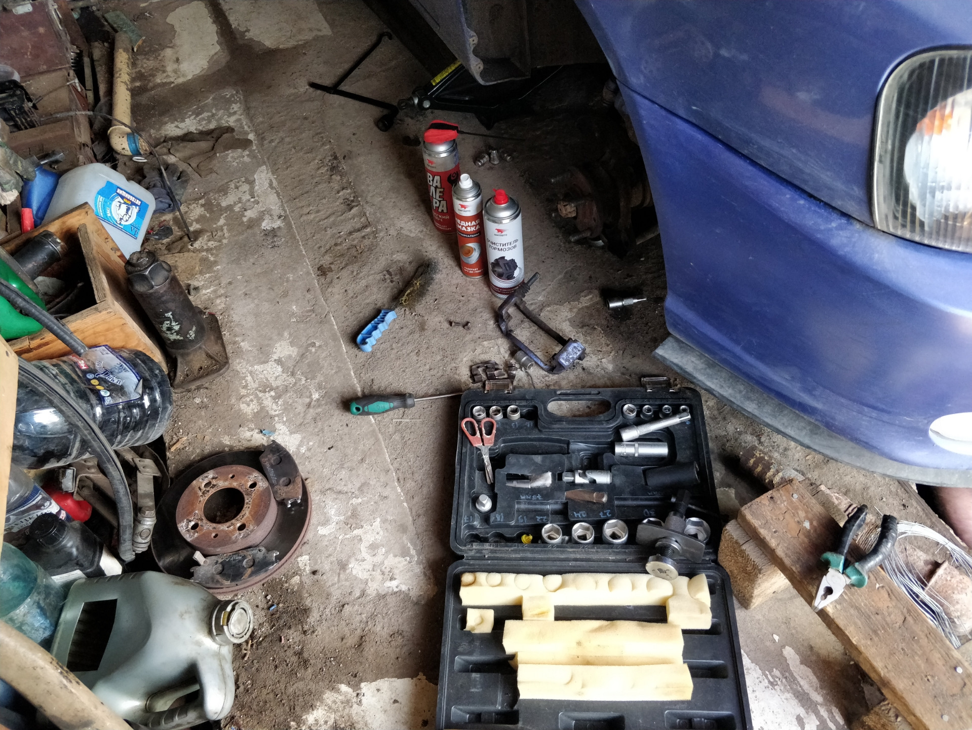

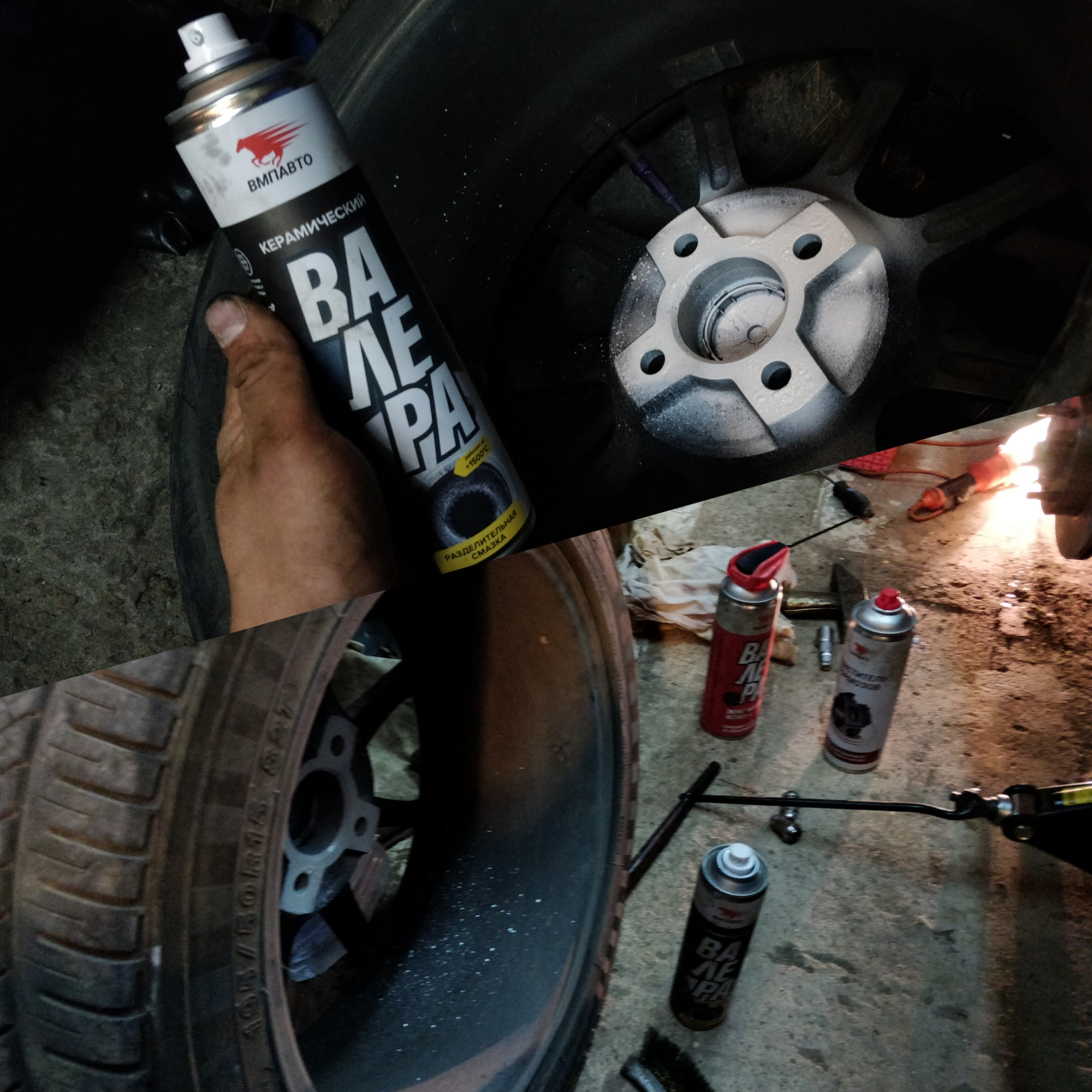

Отмачивал жидкий ключом "Валера", часто видел рекламу, вот, наконец-то, решил протестить на себе. Что могу сказать — удобно распылять, можно четко дозировать струю, очень удобно попутно не засирая все вокруг😁. Этим же жидким ключом отмачивал гайку рулевого наконечника.
… И винты крепления диска к ступице…

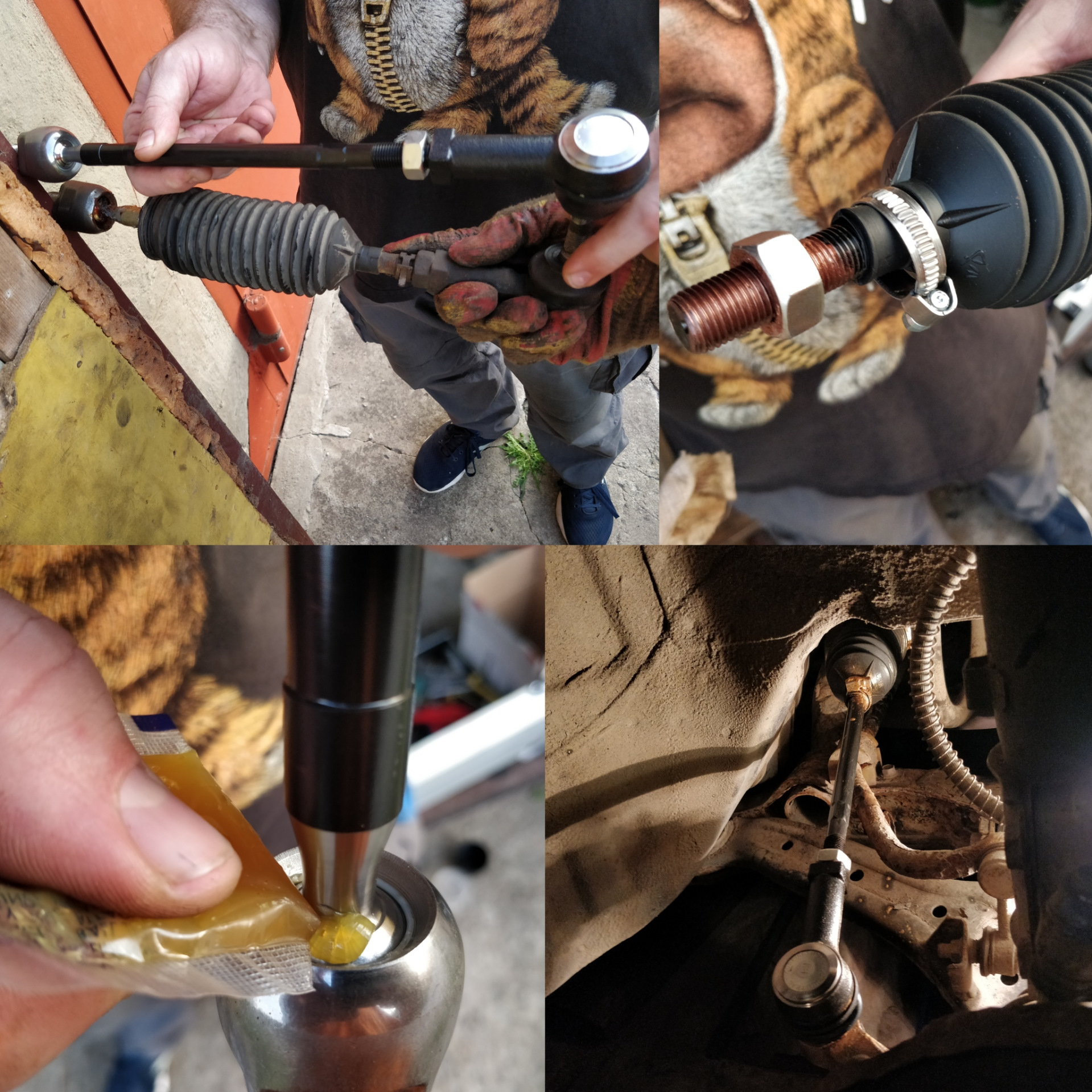

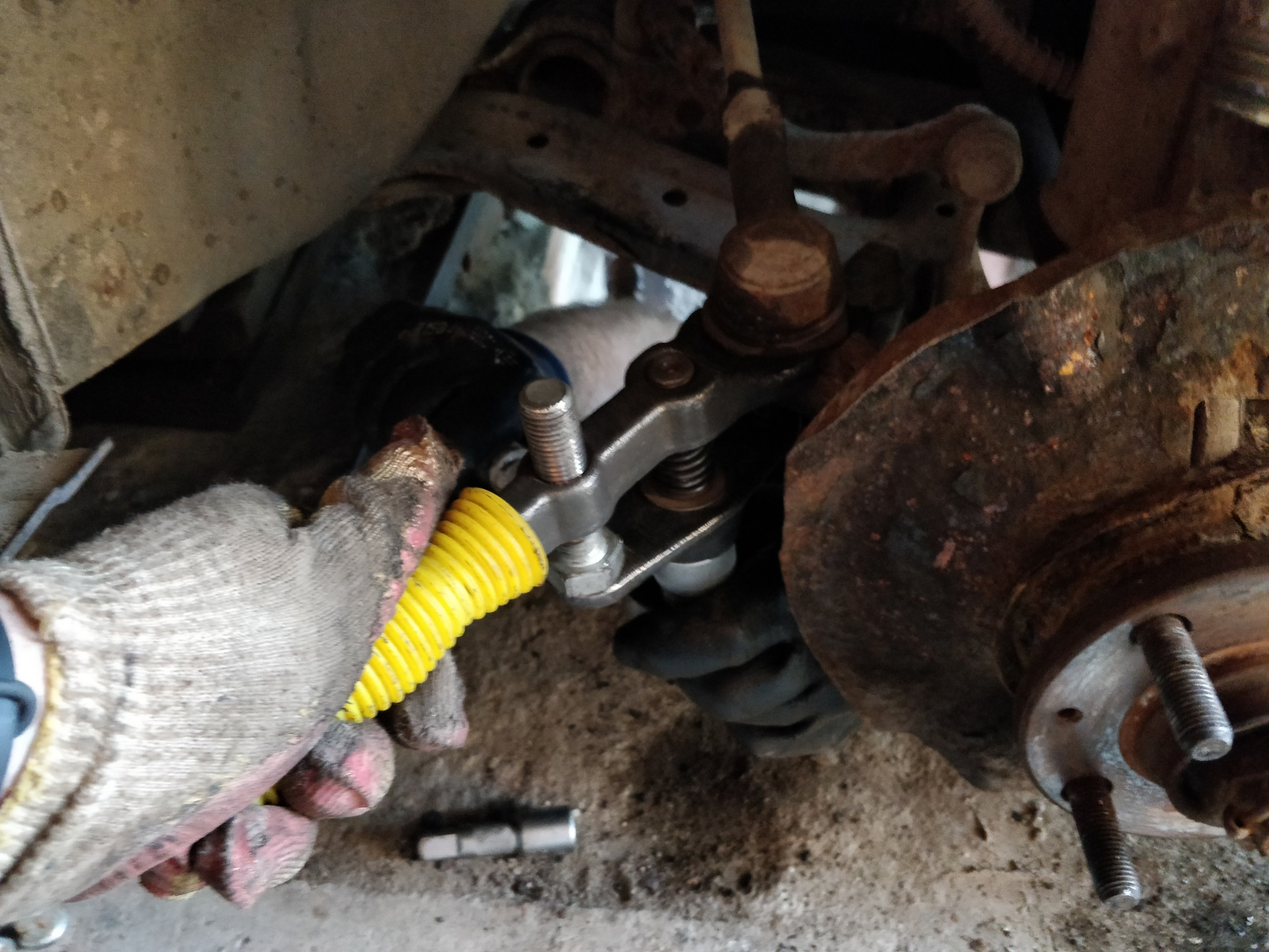

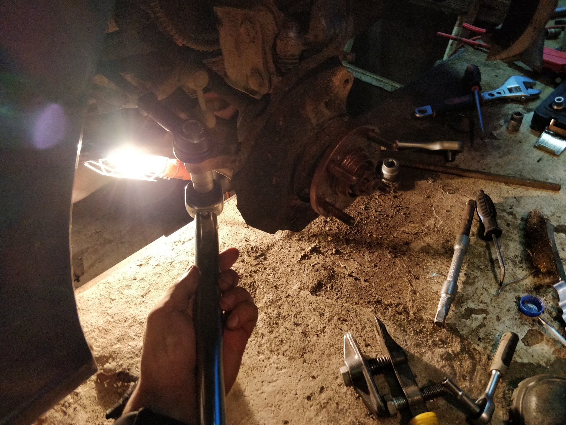

Рулевой наконечник, после того как открутили гайку, сняли с помощью специального съемника, очень удобно, без лишних танцев и бубнов.

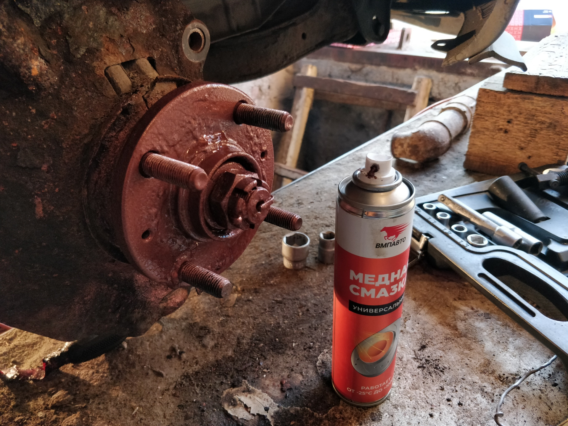

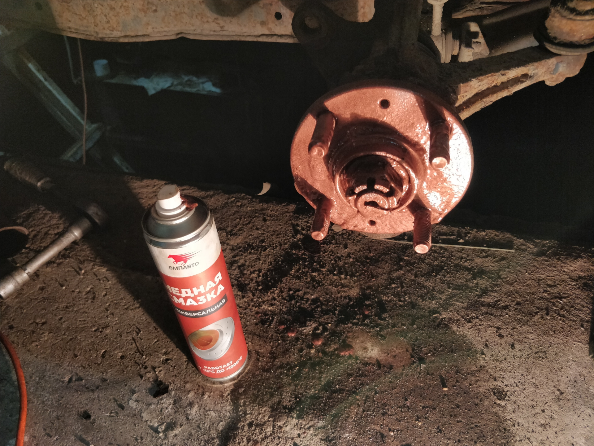

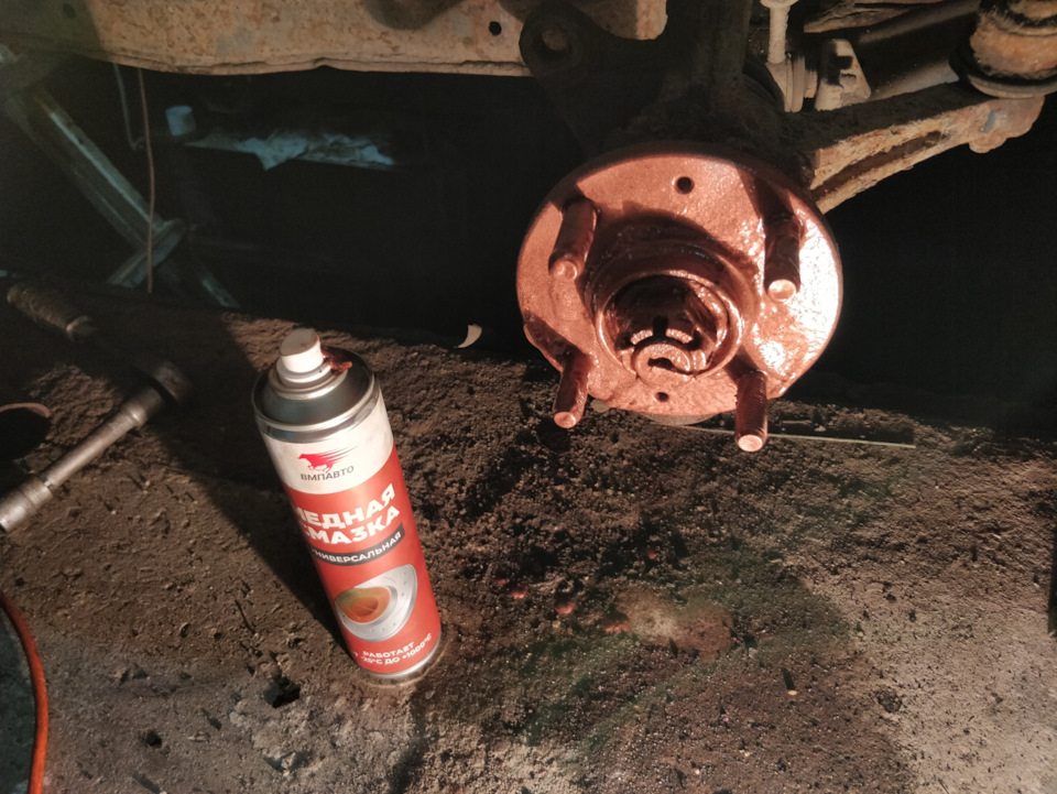

Привалочную поверхность ступицы зачистил металлической щеткой, почистил очистителем тормозов (тоже от ВМП), после чего нанес медной смазки (угадайте от кого?))) ВМП… Сегодня все на монобренде).
Кстати, медная смазка понравилась, во-первых, так же плавный распыл, по консистенции густоватая и вязкая, по цвету — насыщено медная, в отличии от других, которые иногда бывают, прям, бронзовые.
Старая рулевая тяга с наконечником…
Новая тяга с наконечником была выставлена по старой, чтобы схождение не сильно ушло, хотя один фиг регулировать надо.
Далее сборка тормозов, в обратном порядке)
Привалочную поверхность колесного к тормозному диску обработал керамической смазкой, вообще впервые открыл ее для себя, это по-сути, та же медянка, только держит бОльшую температуру (1500°С, вместо 1000 у медянки)

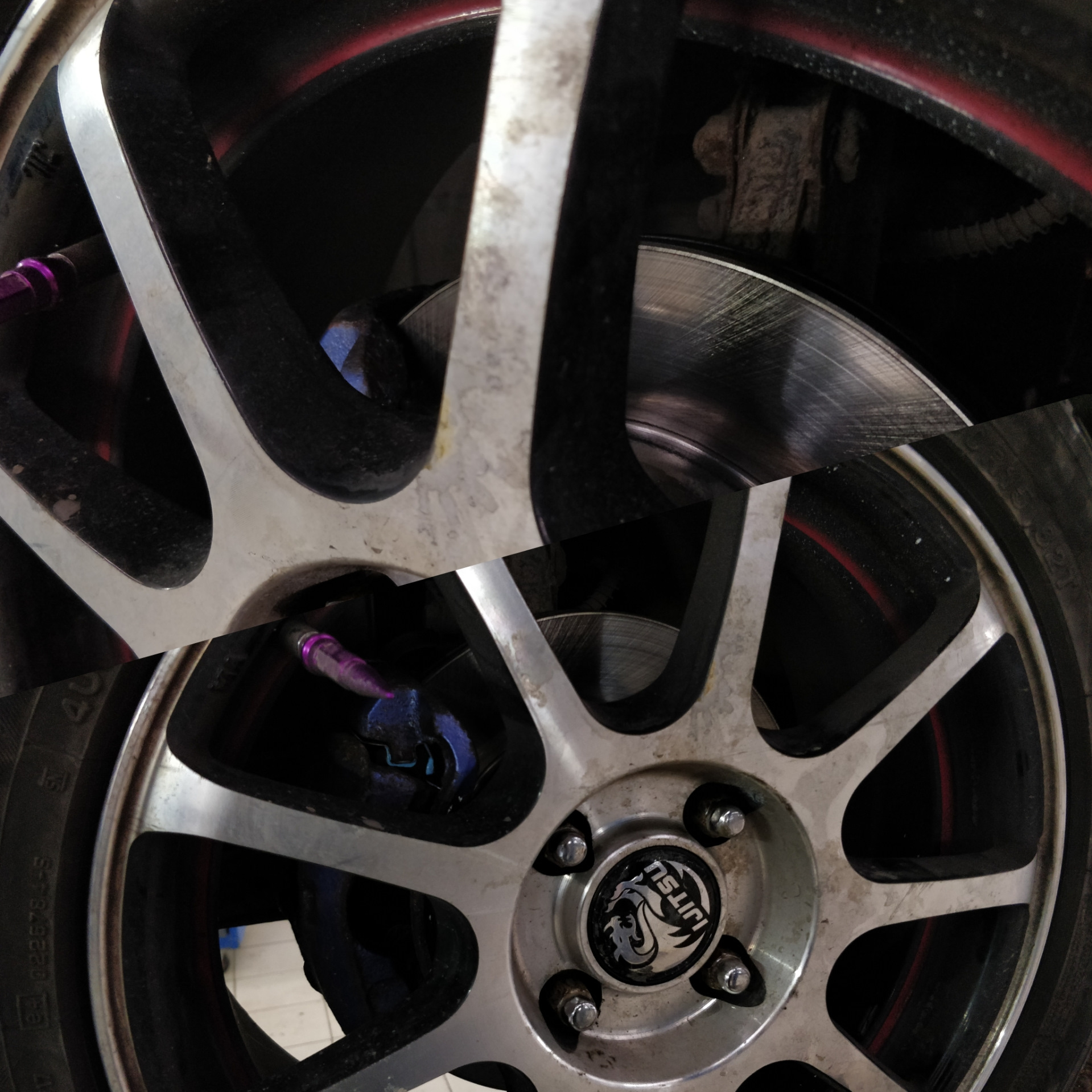

Что могу сказать по новым передним тормозам: они перестали бить и стали не такими мягкими. Более уверенное торможение, а так же наконец-то перестали скрипеть как электричка😁

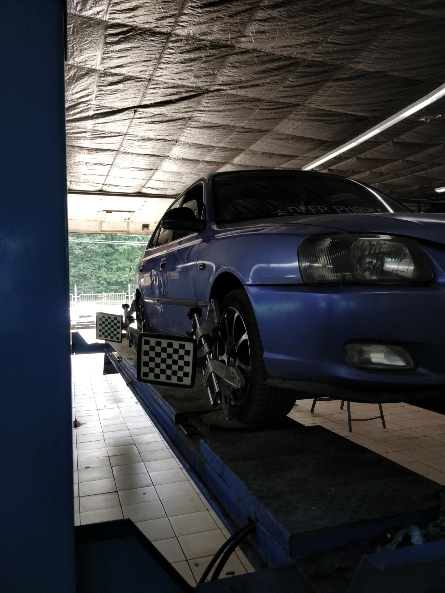

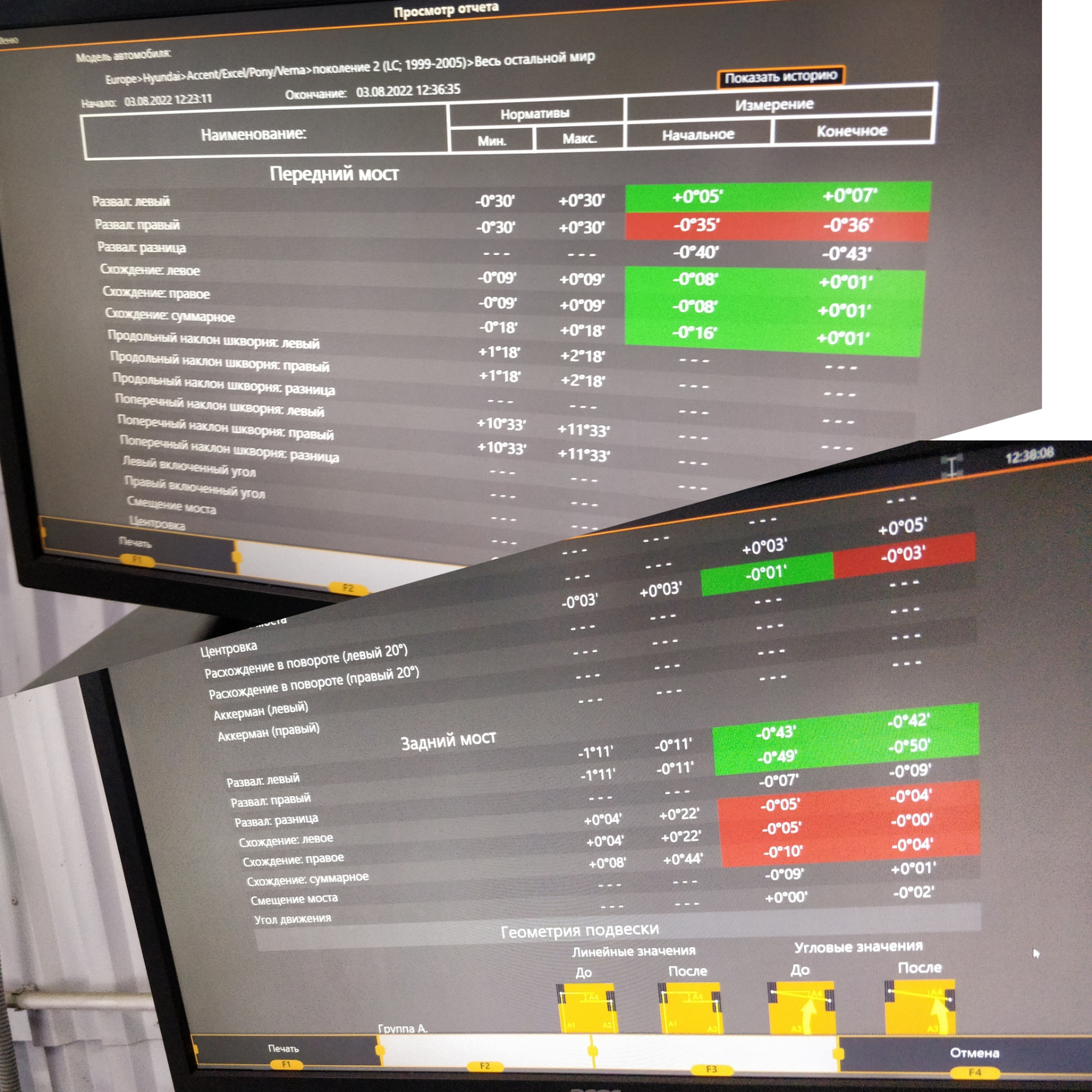

Сход развал делал в первом попавшемся серваке. Я остался КРАЙНЕ не доволен выполненной работой "Автоплюс" (г. Тула), на сайте одни цены, по телефону другие, на месте оказываются третьи цены… На задней оси, толком, нифига не выставили схождение
В итоге, с меня допом взяли ещё 400 р за то, что погрели горелкой два регулировочных болта на задних рычагах👍🏻 на вопрос: "Что так дорого?", ответили что-то невнятное типо: "Ну, надо же ещё машину не прожечь и не спалить".
В итоге, чудо-мастер еще и не затянул хомут на рулевой тяге… Ну, мы люди не гордые, сами затянем, зато буду уверен, что затянуто нормально…
В общем, не могу рекомендовать…
Парт номера:
передний диск — M2000410
задний барабан — M1900910
колодки задние — M2520214
колодки перед — M2621012

Сколько щас не спрашиваю в эту медную смазку все плюют. Типа закручивать с ней ох как удобно. Но вот снять что то года через 3 очень тяжело.

Вранье про медянку. Все прекрасно разбирается и через пять лет, ничего не закисло. И еще пугали, что литье сожрет, ступица железная, смазка медь, диск алюминь, все медь сожрет и отвалится. Через четыре года эксплуатации литых дисков, я просто протер от смазки привалочную плоскость, никаких язв и прочего ужаса, диски продались можно сказать в идеальном состоянии.
Это противники медянки) для них изобрели керамическую смазку хD
