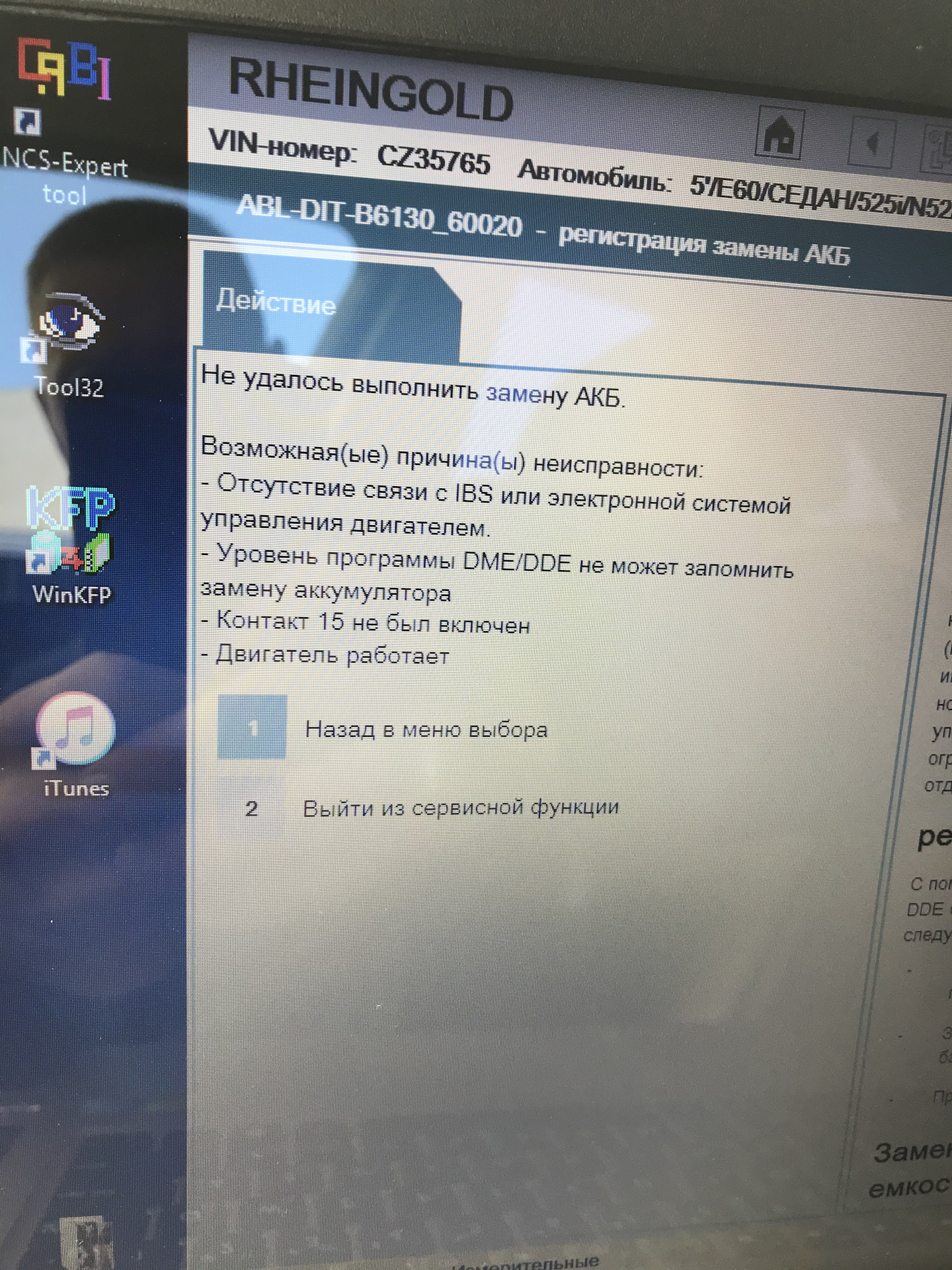

1. Регистрация замены батареи через Rheingold
После идентификации машины идем в Операции ->Сервисные функции ->Уровень 1: Кузов -> Уровень 2:Электропитание -> Уровень 3: Аккумуляторная батарея ->Уровень 4: Регистрация замены АКБ
нажимаем "поиск" и выбираем "ABL регистрация замены АКБ".
Далее все просто, по шагам следуем инструкциям: включите зажигание, нажмите то-то и т.п.

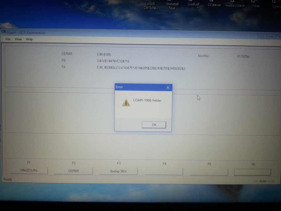

Подключаем шнурок к OBD, запускаем NCS, загружаем профиль, предназначенный для кодирования авто (о профилях и программировании BMW расскажу в отдельном посте в блоге).
1) Считываем данные машины, для этого жмем
F1 "VIN/ZCS/FA" потом F3 "ZCS/FA из ЭБУ" выбираем кузов (E9x обозначаются как e89), в следующем окне выбираем CAS. После этого машина идентифицируется. Ждмем F6 "Back".
2) Далее считываем конфигурацию. Для этого жмем F3 "Кодир. ЭБУ" и выбираем для кодирования модуль CAS. Затем жмем F2 "Смена операции" и в списке выбираем CODIERDATEN_LESEN (т.е. чтение). После чего жмем F4 "Считать ЭБУ"(или F5 и в списке выбираем coapiReadSgGetFswPsw, в появившемся окне просто жмем ОК). Данные на экране обновятся(запомните этот момент), а в папке NCSEXPER\WORK в файле FSW_PSW.TRC появятся данные из модуля. Не закрываем NCS Expert.

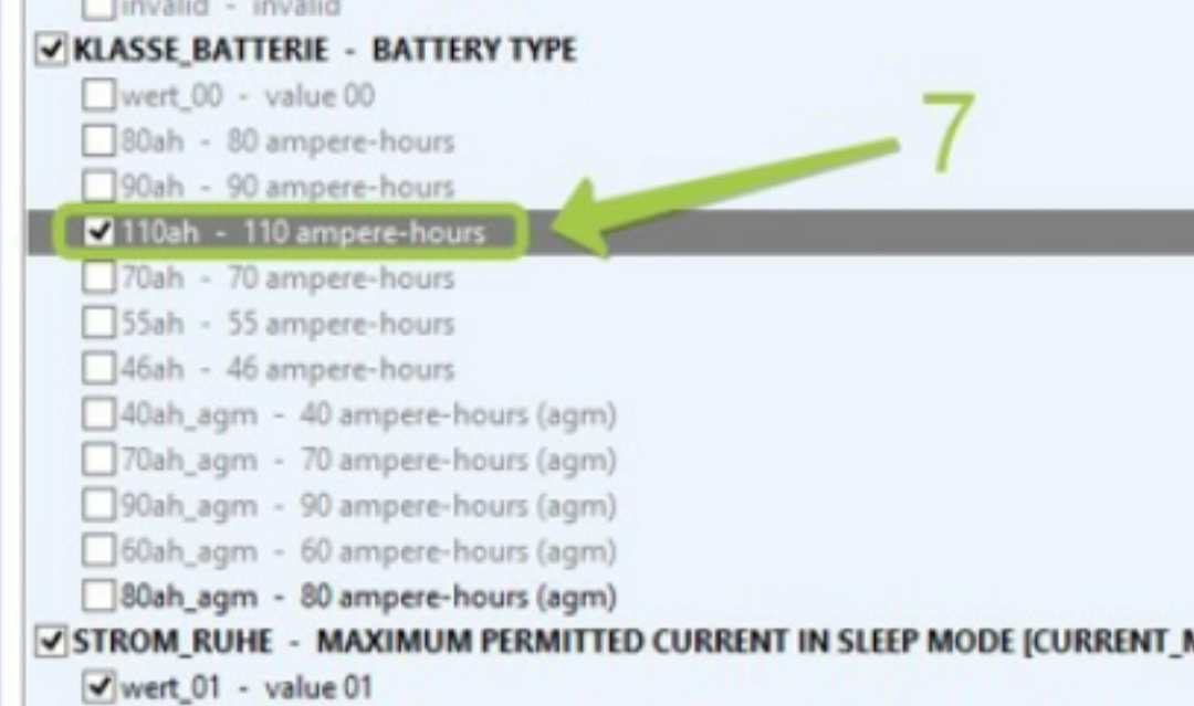

3) Далее нам нужно изменить тип батареи, который содержится в этих данных. Для этого воспользуемся NCS Dummy. Эта программулина помогает вносить изменения в TRC-файлы и не напортачить. Она предлагает все варианты опций, которые можно прописать в файле и которые машина "поймет", таким образом исключен риск банальной опечатки или того, что вы по незнанию вобьете несуществующий параметр.
Запускаем NCS Dummy, выбираем Chassis для своей модели (1).
Значение Module(2) выбирается по экрану NCS Expert (я писал "запомните этот момент" парой строк выше). Так вот, в NCS Expert после чтения данных из блока, на экране высветится версия, например у меня высветилось: CAS3.C08. Этот модуль и выбираем в NCS Dummy.
Обратите внимание, если выбран неверный модуль, то внизу программы появится красное сообщение, что модуль не соответствует считанной конфигурации. Затем указываем путь к уже упоминавшемуся выше файлу FSW_PSW.TRC (3). После этого программа подгрузит содержимое файла FSW_PSW.TRC. Нажимаем Filter->by keyword(4) и ищем по слову "batterie". (5). После того как поиск будет завершен, жмем в окне поиска "Find Next" и программа отобразит нужную запись "KLASSE_BATTERIE", а так же все возможные для нее опции. Ваша текущая батарея будет отмечена галочкой, в моем случае это "80ah_agm" (6).
Ставим галочку напротив варианта, соответствующего новой батарее(в моем случае "110ah" (7)).

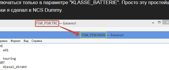

Затем сохраняем измененную конфигурацию в файл, нажав EXPORT FSW/PSW (8) и выбрав Export FSW_PSW.MAN.
Засим выходим из NCS Dummy.
По сути, если сейчас зайти в папку Work и открыть файлы FSW_PSW.MAN. и FSW_PSW.TRC, то разница в них будет заключаться только в параметре "KLASSE_BATTERIE". Просто эту простейшую работу для перестраховки я сделал в NCS Dummy.

а 95 agm как регить? только как 90 agm? как 95 нет способов?
смело ставь 90
да, спасибо)) уже во всём разобрался))

здесь можно добавить — главное выставить тип батареи — регистрация не обязательна . Датчик ибс сам распознает новую батарею . Единственный минус — может еще какое-то время ругаться на разряд.
а если я поставил 100 ач!не агм! отмечать 90?
АГа, 90

ничего страшного — главное чтоб тип был правильный
Здравствуй) подскажи пожалуйста что это такое может быть? Что за контакт 15?)
скорее всего у тебя этого датчика просто нет либо он удален )) Тогда ничего делать не надо
Спасибо, разобрался уже) Прописал свой 90, вместо 80го, который был в памяти)
Подскажи пожалуйста, тоже сейчас прописываю…так же в рейнгольде пишет как у тебя на фото
Max6319
контакт 15 на сколько я понял, это зажигание, первое положение ключа, либо кнопки старт стоп. Чтоб панель приборов работала, но двигатель был отключен
95 получиться регистрировать?! Или какой регистрировать?
Все написано ж
Я понял))) а как быть с 95кой?)))
Регать как 90
а почему регать как 90, если в блокноте можно вручную прописать 95 ? В чем проблема ?

e65 2007г в блоке CAS нет таких строчек (для смены емкости и типа акб), где их искать?
Не в самом блоке, в FA, на е90 FA высчитываются из CAS и NFRM
то есть данная инструкция про NCS в е65 не работает, там надо фа менять?
В инструкции же написано, что FA тоже нужно менять, как это делать на е65 конкретно я не знаю, у меня такой не было, но думаю схожим образом через NCS
про это написано после) я не дочитал, т.к. встал на пункте раньше

Привет! Резко "умерла" батарея, приобрел такую же 105 а/ч не AMG. По твоему описанию в рейнгольде дошел до пункта ABL регистрация замены АКБ, а дальше засада — действия не расписаны, просто три кубика без надписей. Если выделяешь какой нибудь то проявляется надпись продолжить. Однако наобум-Лазаря не стал нажимать, вернулся назад. Статус операции — прервано. Походу что то с Рейнгольдом. Обратится чтобы прописали батарею не к кому. В этой связи вопрос — не вспомнишь последовательность действий после АВL регистрация? Если бы скриншоты — вообще шикарно было бы.
я наизусть не помню, но совет простой: поставь рейнгольд другой, там все будет написано понятно)
Сейчас нет возможности скринов наделать…
Понятно! Придется что то делать, а то с утра приходишь и даже часы приходится выставлять. По видимому электроника отключает всех потребителей из-за глубокого разряда батареи.

Лайк записи безусловно.Дружище не подскажешь что мне делать с этой ошибкой?Вылетает когда выбираю блок CAS.
попробуй MAN файл очистить в папке /WORK

В каком профиле кодировал CAS?
CAS - Система доступа в автомобиль?
Если бы еще подробнее про кодировку FA
Привет, CAS — блок системы доступа, кодировал в профиле FSW/PSW.
FA кодируется в expertnmod'e. Про кодирование FA ссылка в тексте есть: www.drive2.ru/l/3580865/, тут все хорошо описано!
