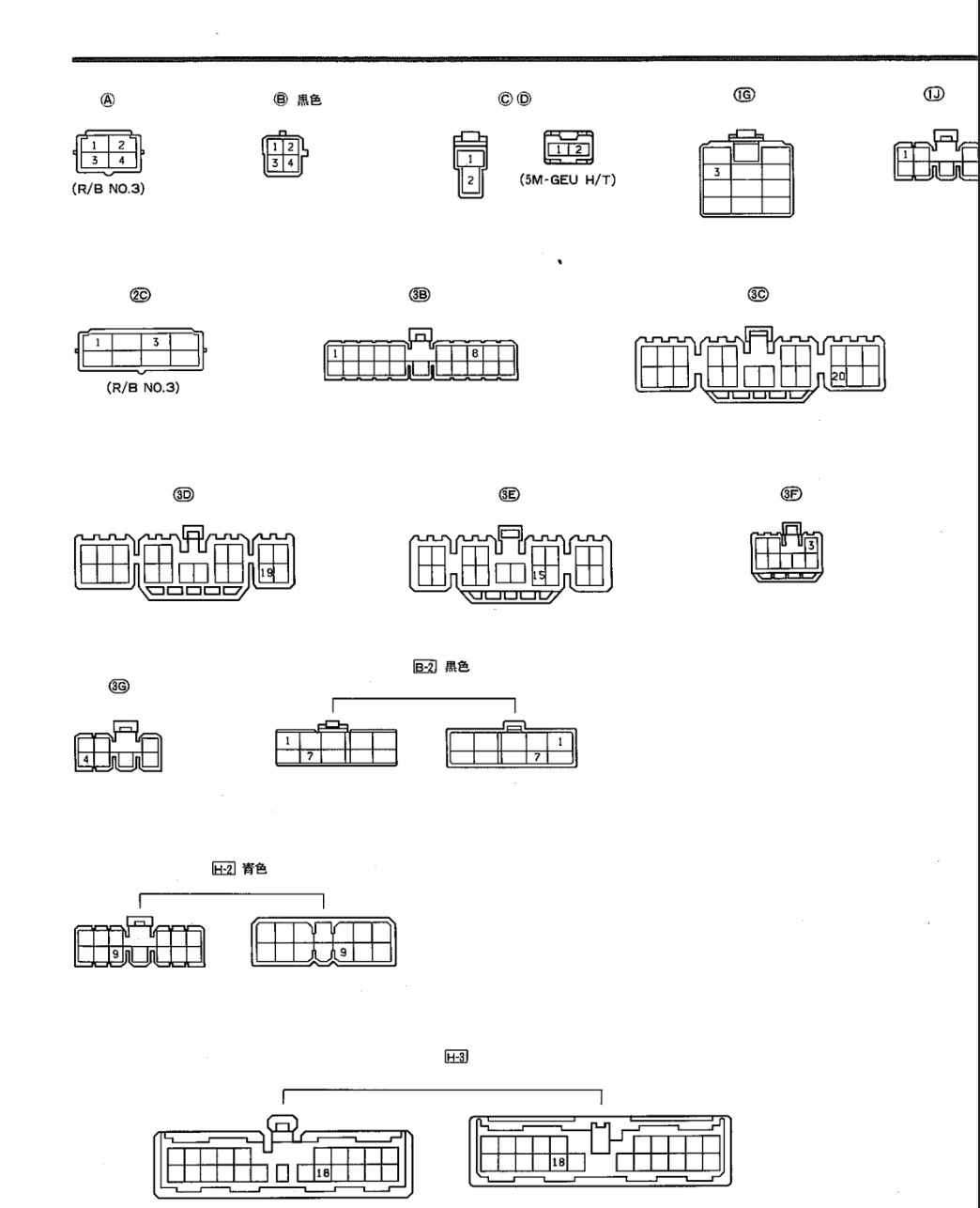

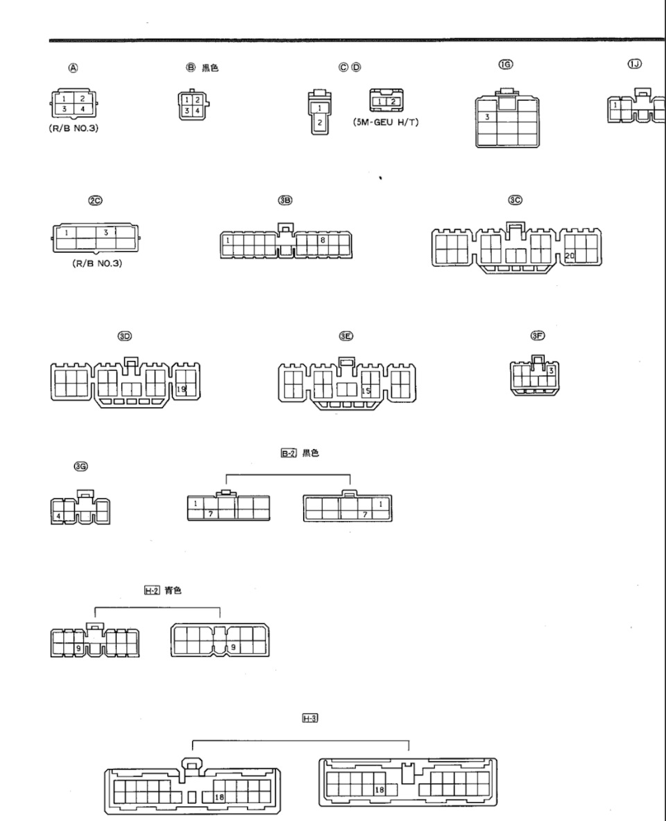

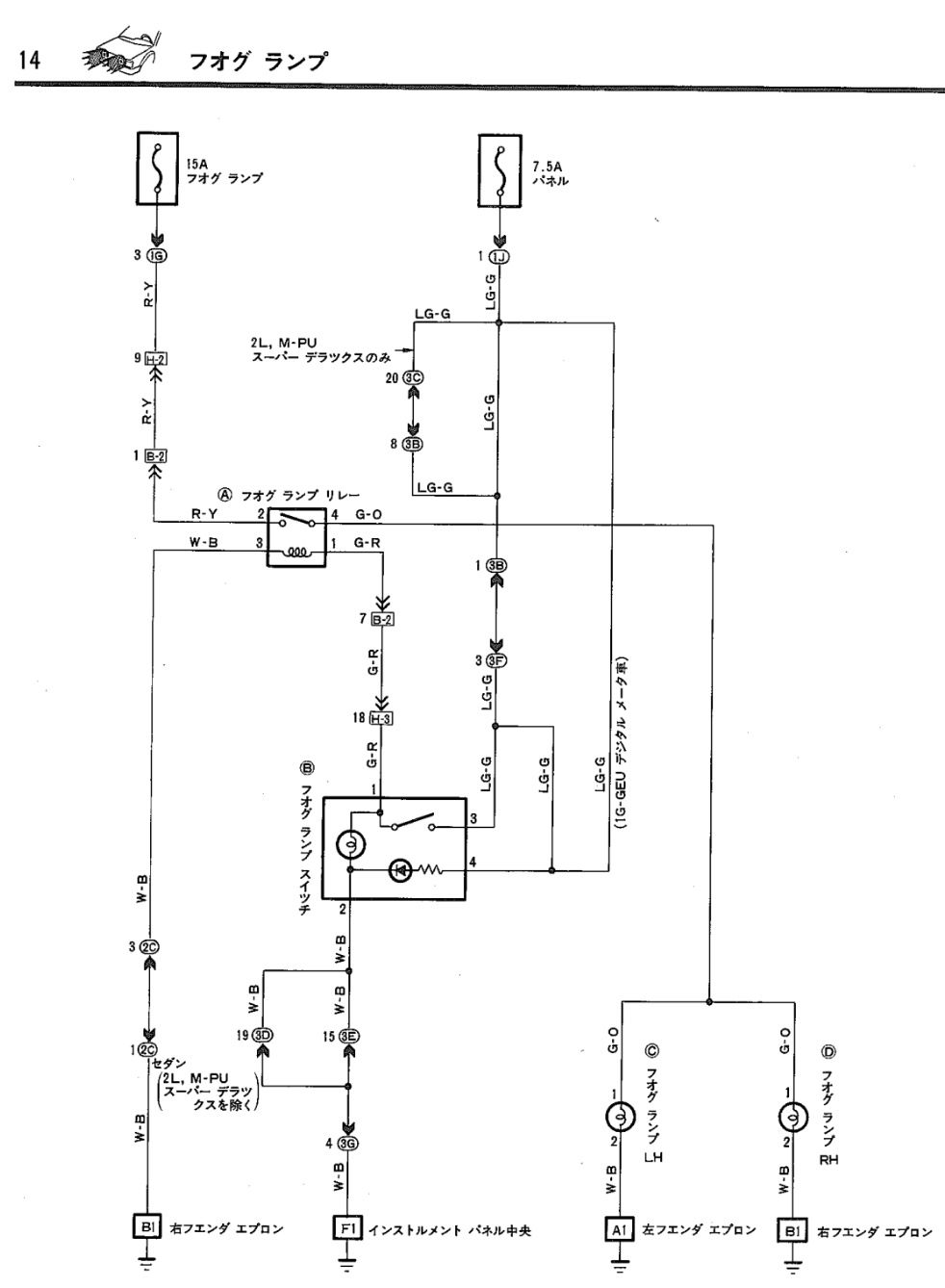

Суть переделки в следующем — кнопка ПТФ по заводу запитывается от плюса "габаритов" и этим самым плюсом замыкает реле в подкапотном блоке, которое, в свою очередь, подает уже силовой плюс на лампы ПТФ. И вот вместо плюса от "габаритов" на кнопку подается плюс от зажигания. Приступим:
Не приступим. Сначала — электросхемы. Нужная нам кнопка — фишка "В".

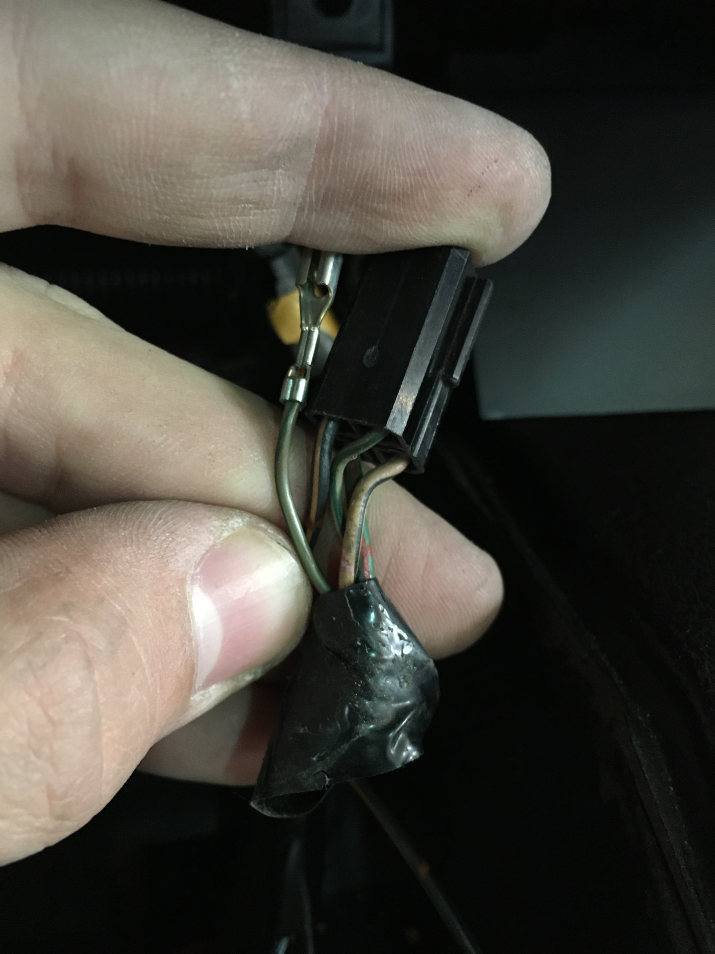

Снимаем крепление кнопок ПТФ и аварийки, а также черную пластиковую панель вокруг приборки и саму приборку (это необходимо для доступа к проводке). Ну и, естественно, отключаем фишку с кнопки включения ПТФ.
В этой фишке нужный нам провод — светло-зеленый с зеленой полоской, расположенный в 3 посадочном. Второй светло-зеленый с зеленой полоской провод (т.е. плюс от "габаритов") относится к подсветке самой кнопки, он в 4 посадочном месте.

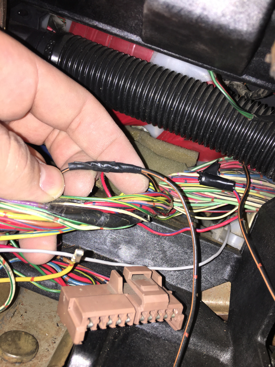

Я с другой проводки вытащил такой же пин с нужным мне черным с оранжевой полосой проводом (провода этого цвета, как правило, несут в себе плюс после зажигания) и подключил в свою фишку, а старый пин завернул термоусадкой и примотал к проводке кнопки (для возможности быстрого возврата к стоку). Новый же провод с большим запасом провел до приборочной косы (это самый близкий к нашей кнопке провод с плюсом после зажигания), нашел в ней черно-оранжевый провод, удостоверился, что он несет в себе плюс после зажигания, и на скрутку внедрил новый проводок. Естественно, с последующей изоляцией этого соединения. Если что, этот пин цепляется на предохранитель IGN в подкапотном блоке.
Таким образом мы получаем ПТФ, которые можно использовать в качестве дневных ходовых огней, без включения основного освещения. Т.к. включение реле ПТФ зацеплено на плюс после зажигания — можно было бы вообще никогда кнопку эту не выключать. Но есть косяк — они не отключаются во время включения стартера, что не есть хорошо. Поэтому, для снижения нагрузок на аккумулятор лучше все же размыкать кнопку (но, проверено, работает и так нормально).
