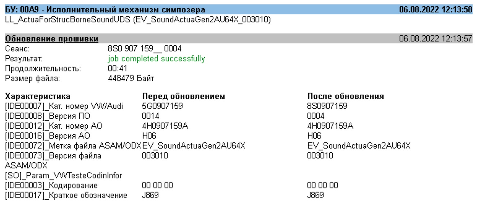

Потестировал всякие разные варианты прошивки симпозера github.com/jilleb/mqb-sou…wnload-unlocked-firmwares
остановился на FL_8S0907159___0004_UNLOCKED_1.odx (Audi TT-R) — приятно урчит и добавляет немного эндорфинов водителю. Заметно в спорте\индивидуальном, мало заметно в обычном-эко.
Остальные варианты показались слабо заметными, кроме разве что Audi RS4/RS5. Реально начинает трынчать будь-здоров!
Поездив так недельку, сделал несколько вывоводов для себя.
1. Звук двигателя — должен доставлять в первую очередь водителю, а не окружающим.
2. Круто и правильно когда звуком можно управлять.
3. Всякие "неуправляемые" решения — даунпайпы, прямотоки, и прочее — не для меня. Иногда хочется тишины иногда драйва, звук двигателя должен быть управляемым. У друзей есть тюнингованные выхлопы которые слышит вся улица. Точно не готов это слушать постоянно.
4. Сам симпозер — крутое инженерное решение с точки зрения дешевизна\профит. Инженерам вага ожнозначно плюс в карму. Софтово прошив RS4/RS5 можно понять — вообще надо оно вам или нет.
