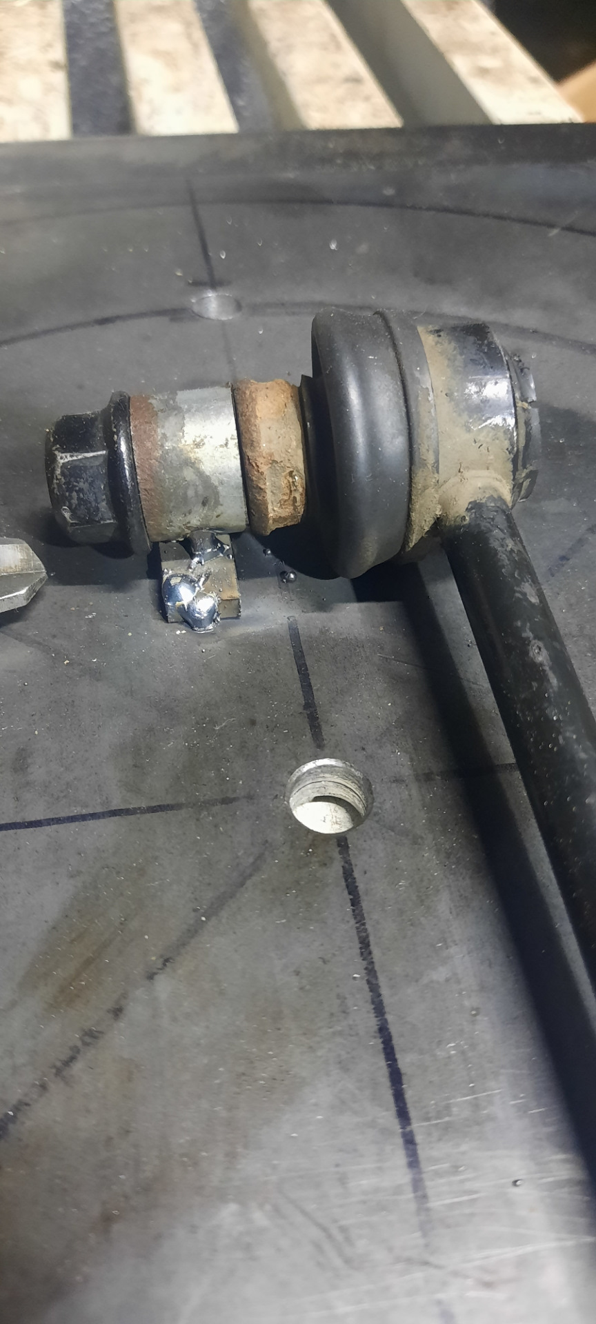

Разметил центр и отметил окружности, для подшипника и для фиксатора.
Фиксатор, адаптировал направляющий, от тормозного спорта а/м Санта фе
Нашёл пружину, она была с гбц, от соляриса, но в итоге отказался от неё, она слишком жёсткая оказалась.
Пружину нашёл, чуть послабее, рукоятку использовал, стойку стабелизатора от соляриса
