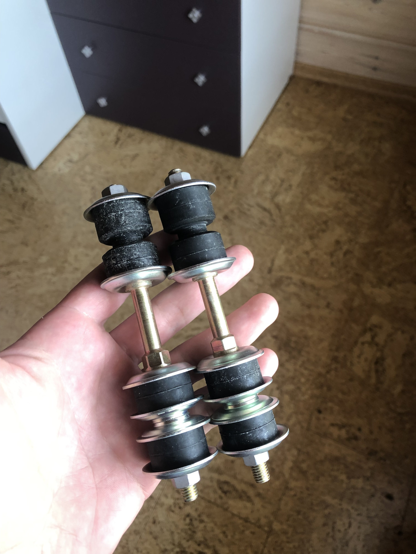

Стойки стаба:
Стойки перед 2шт: 48819-30020
Стойки зад 2шт: 48802-30020 (отсутствуют)
Гайки 6шт: 90179-08034 (отсутствуют)
Резинки перед 8шт: 48817-30020
Шайбы перед нижние 4шт: 90948-02015
Шайбы перед внешние 8шт: 90948-02032
Втулки заднего стаба 2шт: 90385-11021
Проставки втулок задy 2шт: 90560-10275
Болты зад 2шт: 91112-41040 (отсутствуют)
Шайбы зад 8шт: 90948-02024
Резинки зад 8шт: 48817-10010

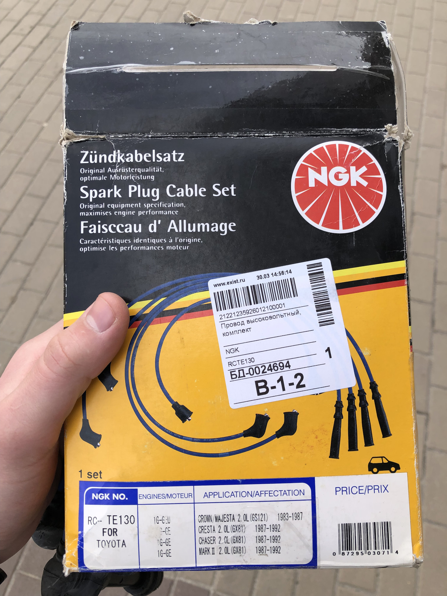

Провода:
Высоковольтные, комплект: NGK RC-TE130 (могут встречаться под номером 3071)

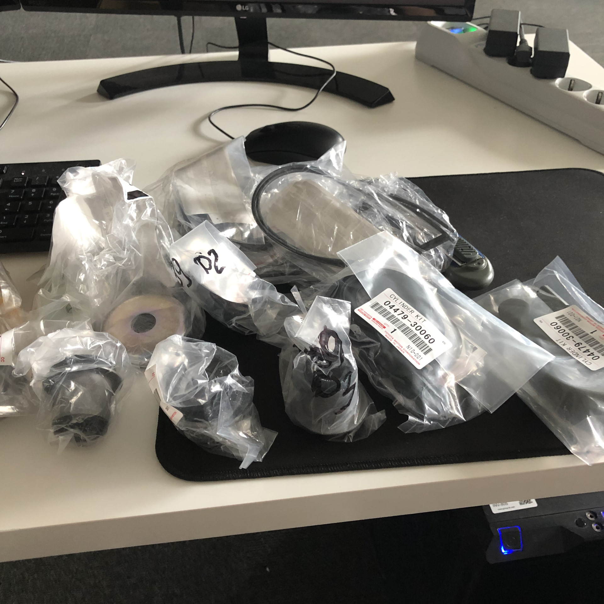

Часть запчастей приехала из Японии, благодаря ныне закрывшейся компании Impex (на последнем рейсе уехала моя коробочка!), часть — из ОАЭ, часть со складов в РФ, часть дозаказывал в процессе через Exist.

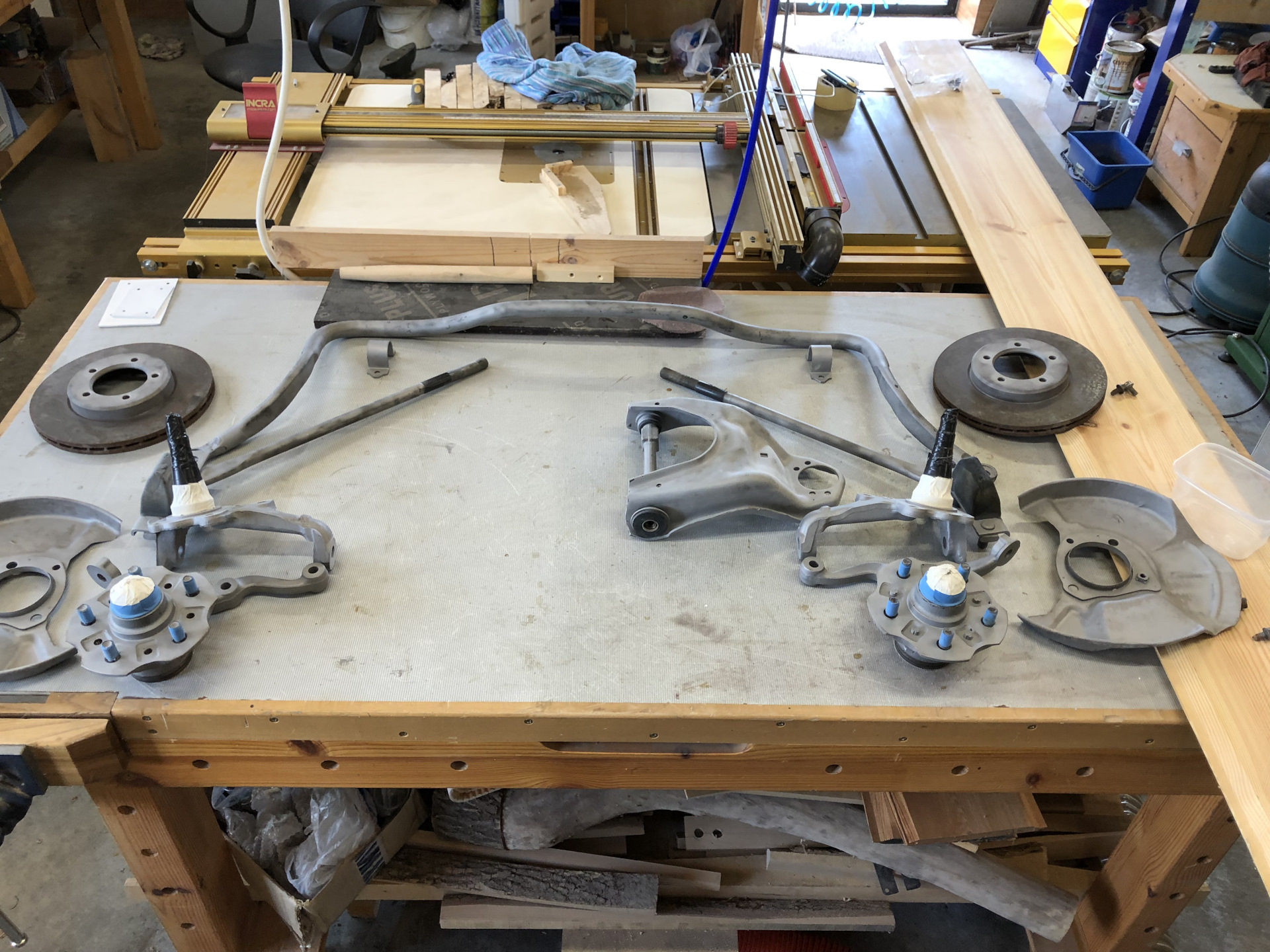

Теперь, заказав всё необходимое, можно перейти к делу. Такое большое количество запчастей устанавливать на старые ржавые рычаги — очень некрасиво и неуважительно. Потому — в хозяйство был приобретен пескоструй минимальных объемов.

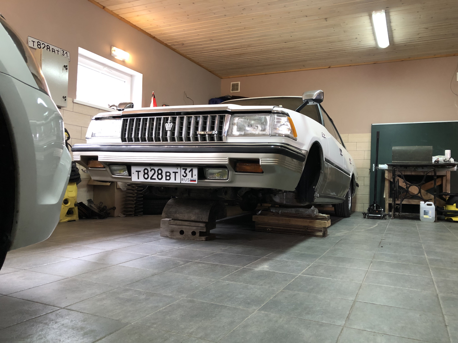

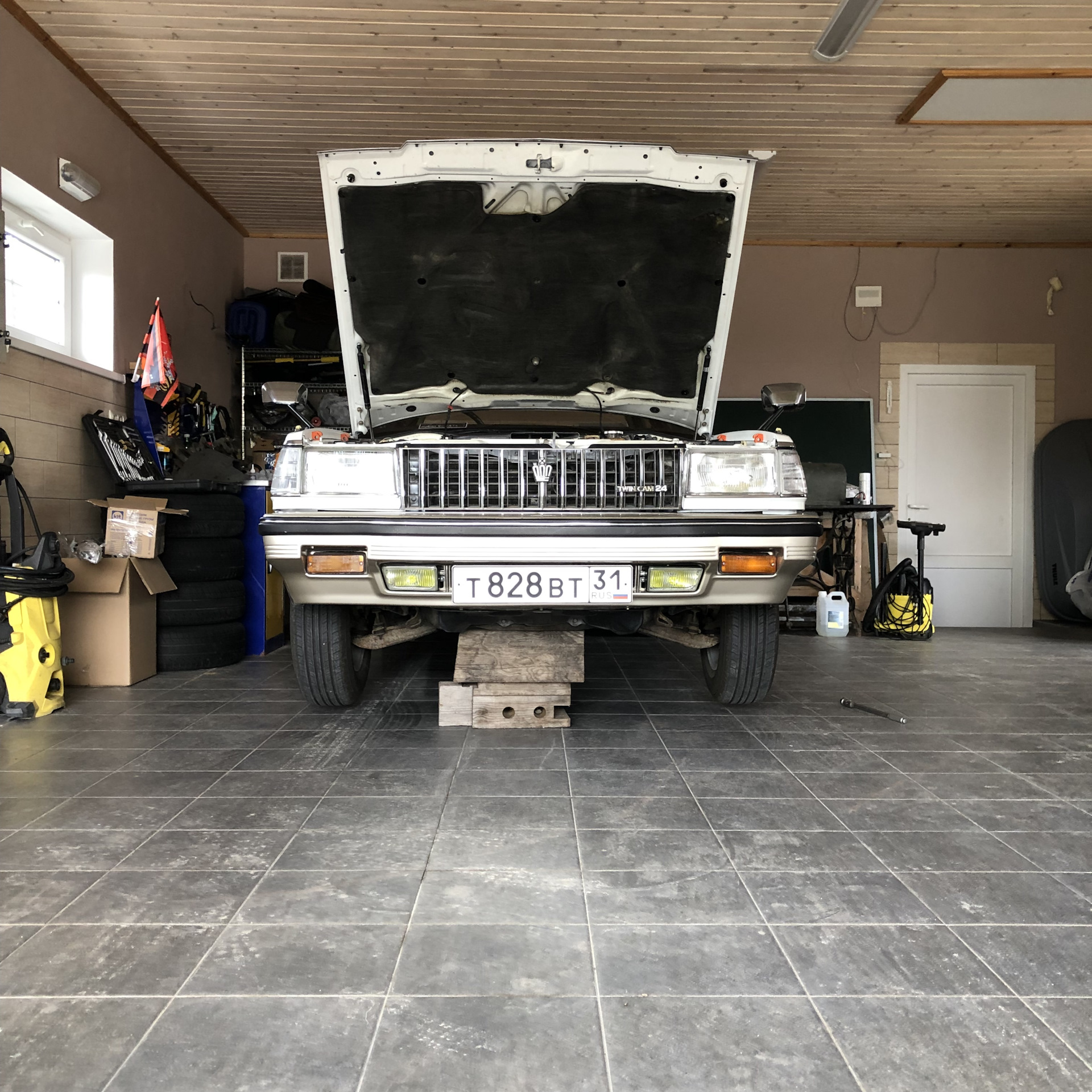

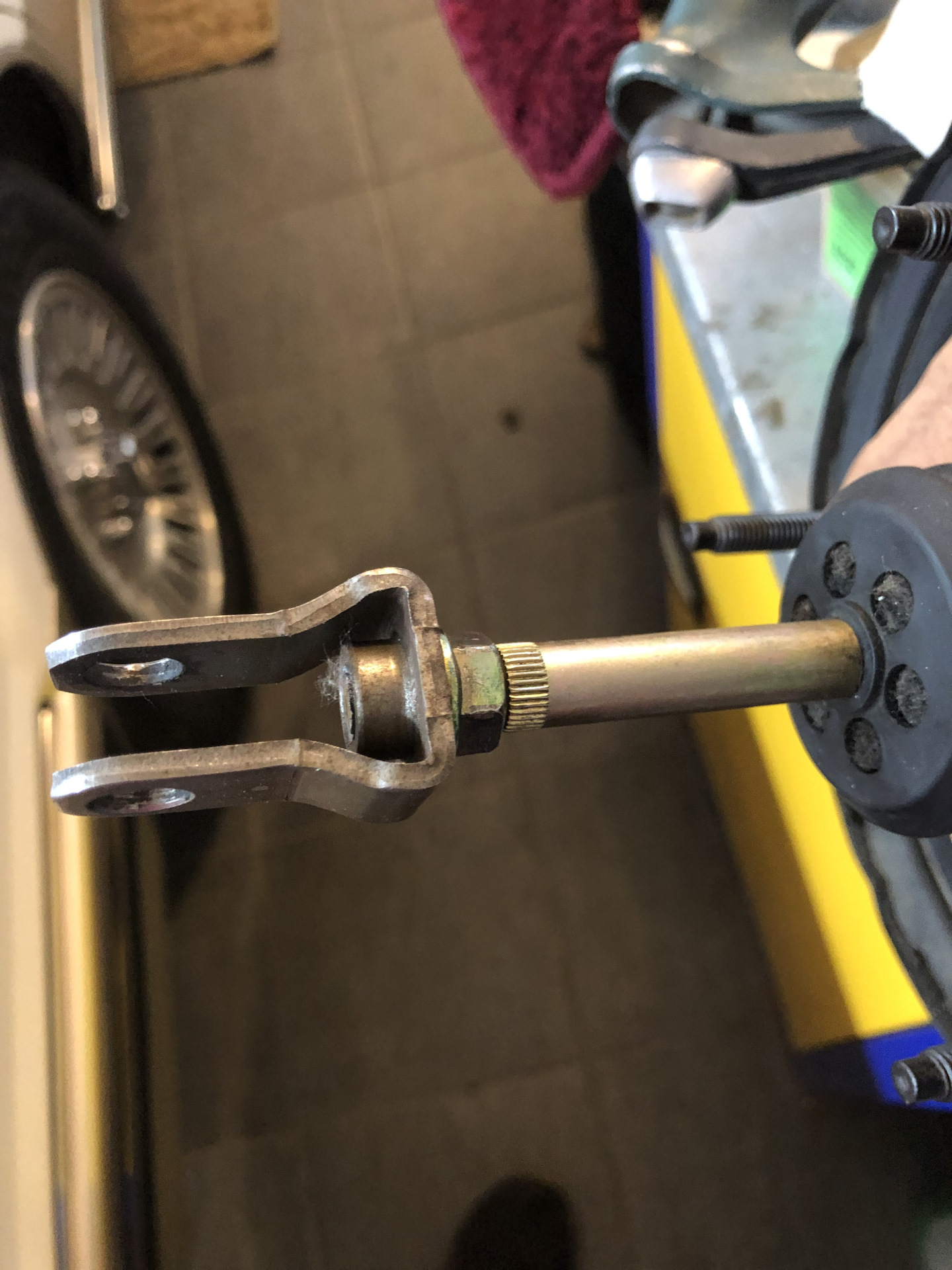

Ну и я приступил к разбору подвески, вывесив переднюю ось 23 апреля 2022 года:
На разборку ушло 7 часов, с учетом перерыва на обед и поездкой для покупки съемника вилочного (без него снять шаровые не вышло).
В процессе записал видео с работой верхних рычагов:
Ну и в таком виде оставил машину:
Через неделю приехал заказ с Impex, прямиком из Японии. Всё выглядело максимально круто, запчасти как-будто вчера изготовлены и упакованы. Ничего не надорвано, все пакетики идеально чистые. Смотреть и держать в руках одно удовольствие.

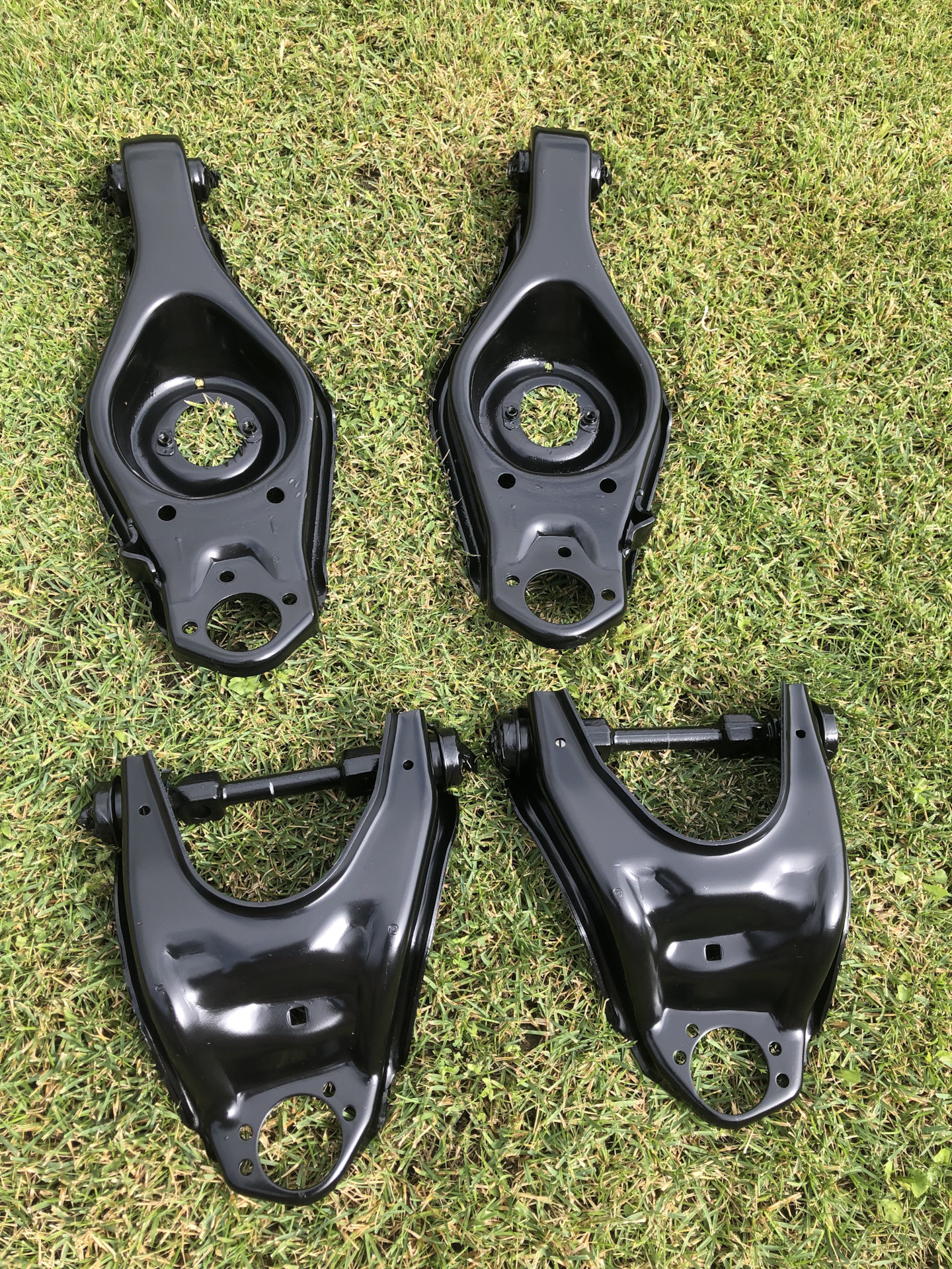

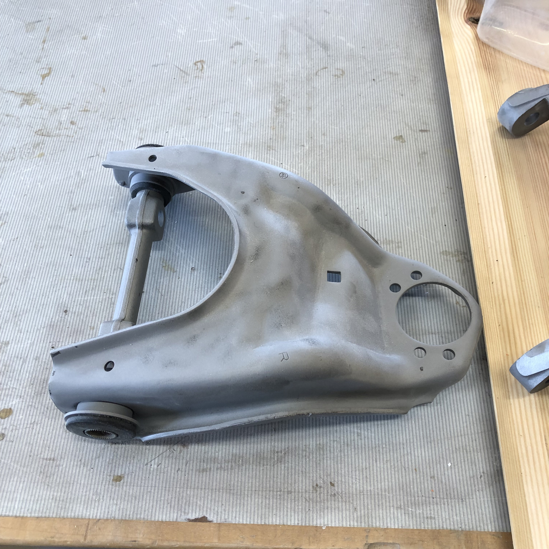

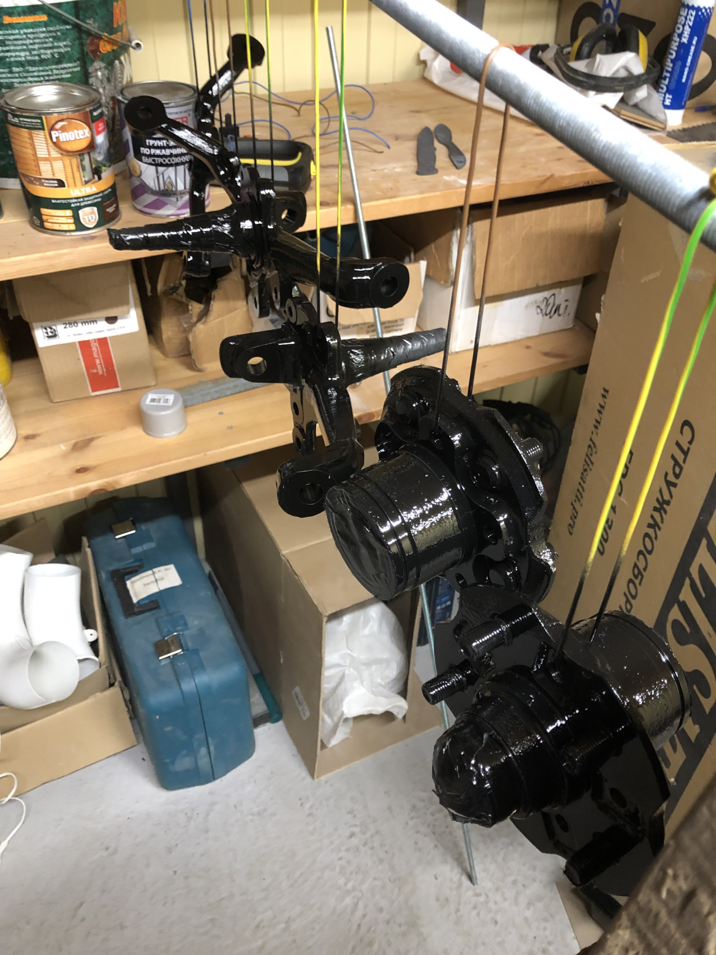

Еще через неделю я отправился начинать работы с металлом:
Сразу объясню, почему красилось простой эмалью с балончика, а не запекалось порошком. Так как детали подвески достаточно нагруженные — существует не нулевая вероятность того, что для увеличения их прочности заводом-изготовителем производилась закалка. При покраске порошковой краской и последующем запекании существует очень большая вероятность "отпуска" стали. Т.е. металл после некоторой термообработки потеряет свои свойства и "обмякнет". Нет, это не выдумки и не бред сумасшедшего, изучите, удостоверьтесь. Утверждаю на правах человека, в сарае у которого несколько муфельных печей, кузнецкий горн и кузнечный молот.
Соответственно мною был выбран хороший грунт с цинком и не менее хорошая краска. Единственный совет, который могу дать — не повторяйте моих ошибок, красьте ступицы и центра тормозных дисков термостойкой краской (если, конечно, будете это делать). Я почему-то не задумался об этом и, возможно, буду вынужден переделывать свою работу (пока что все ок, но время покажет) :(

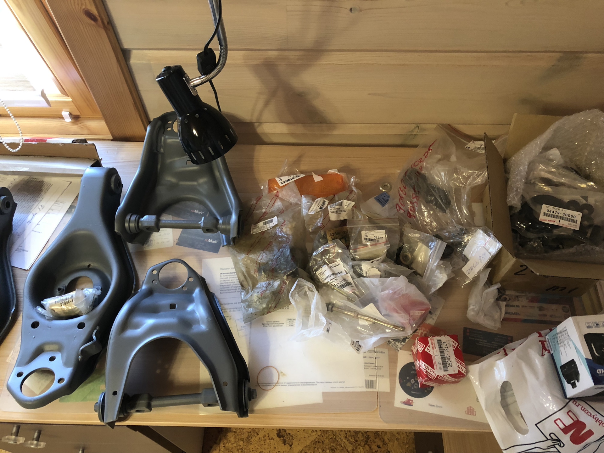

Еще через пару недель доехали запчасти с ОАЭ и российских складов.
Да, на фото рычаги не окрашены. Они были покрыты грунтом и оставлены дома на столе во избежание появления коррозии. Причиной этому долго ехавшие нижние сайлентблоки, да и отсутсвие спешки и времени с моей стороны.

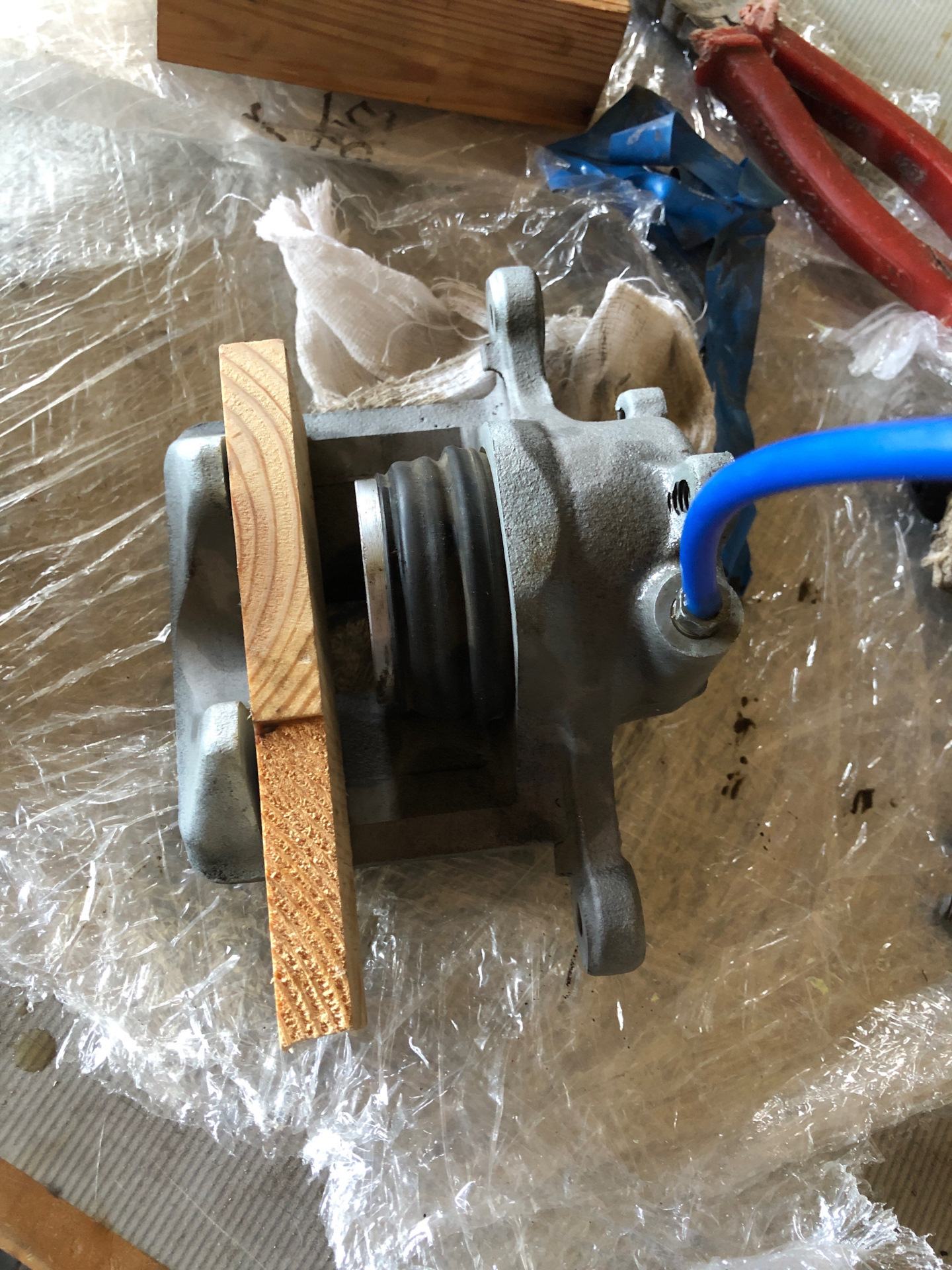

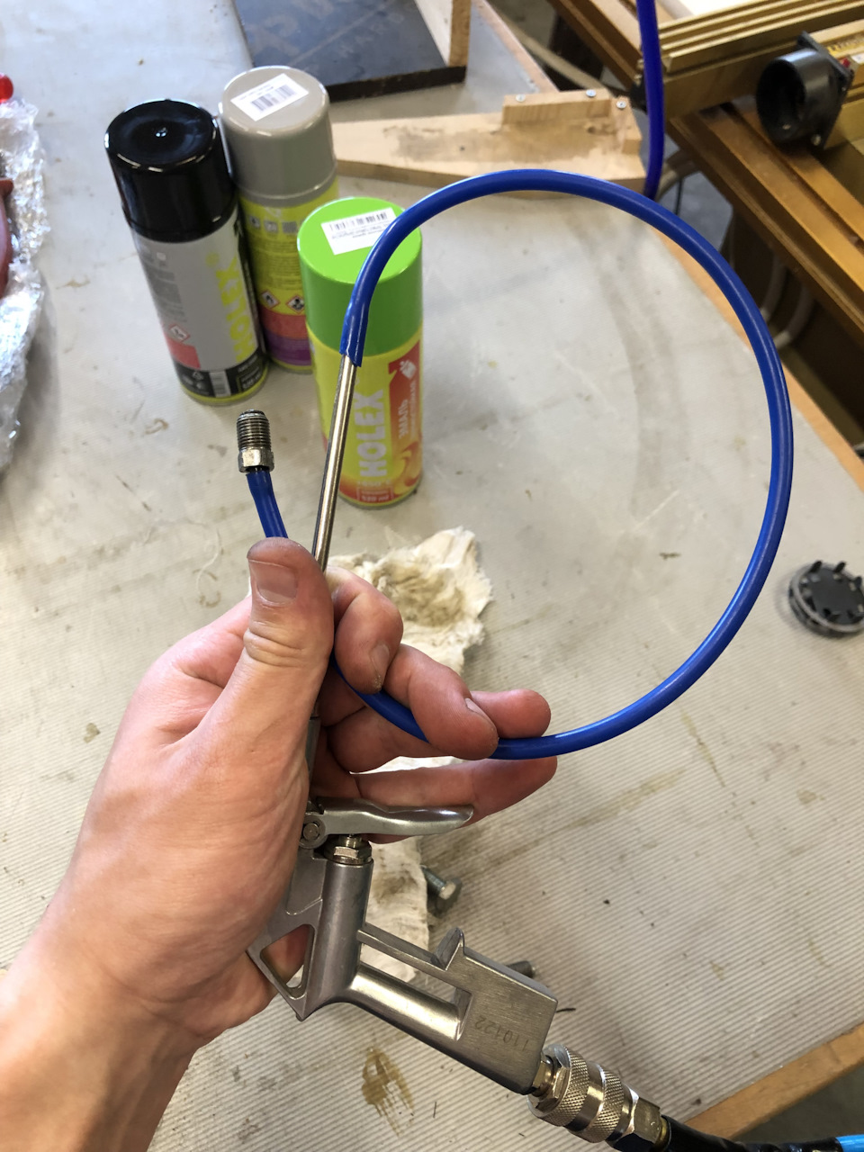

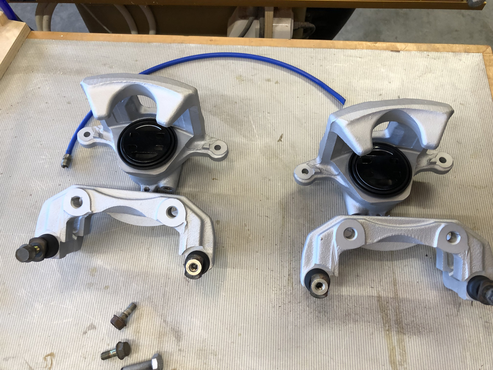

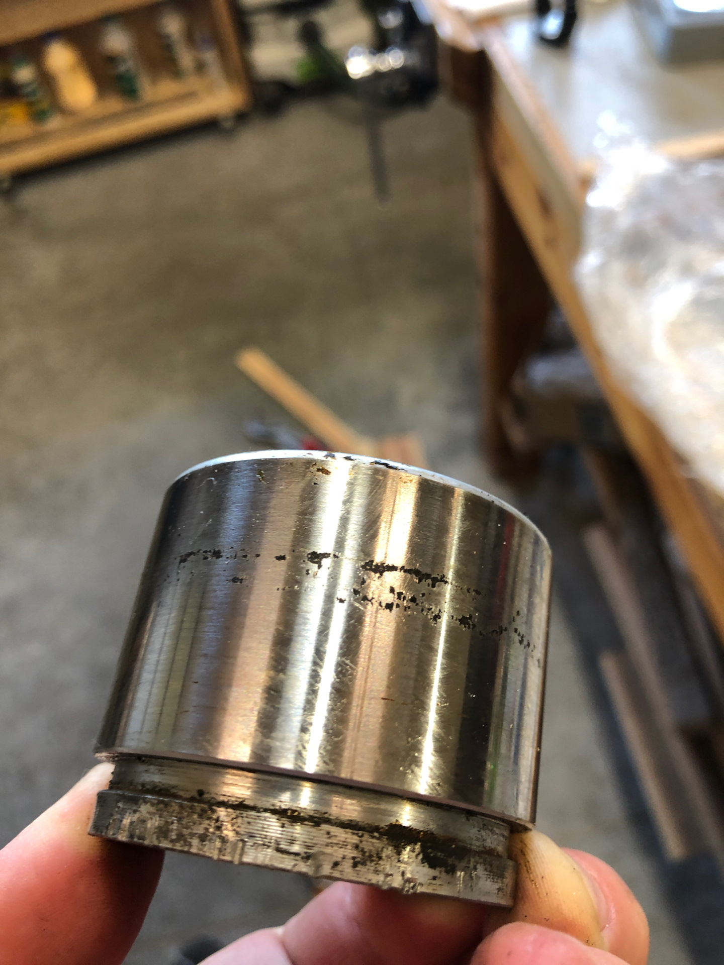

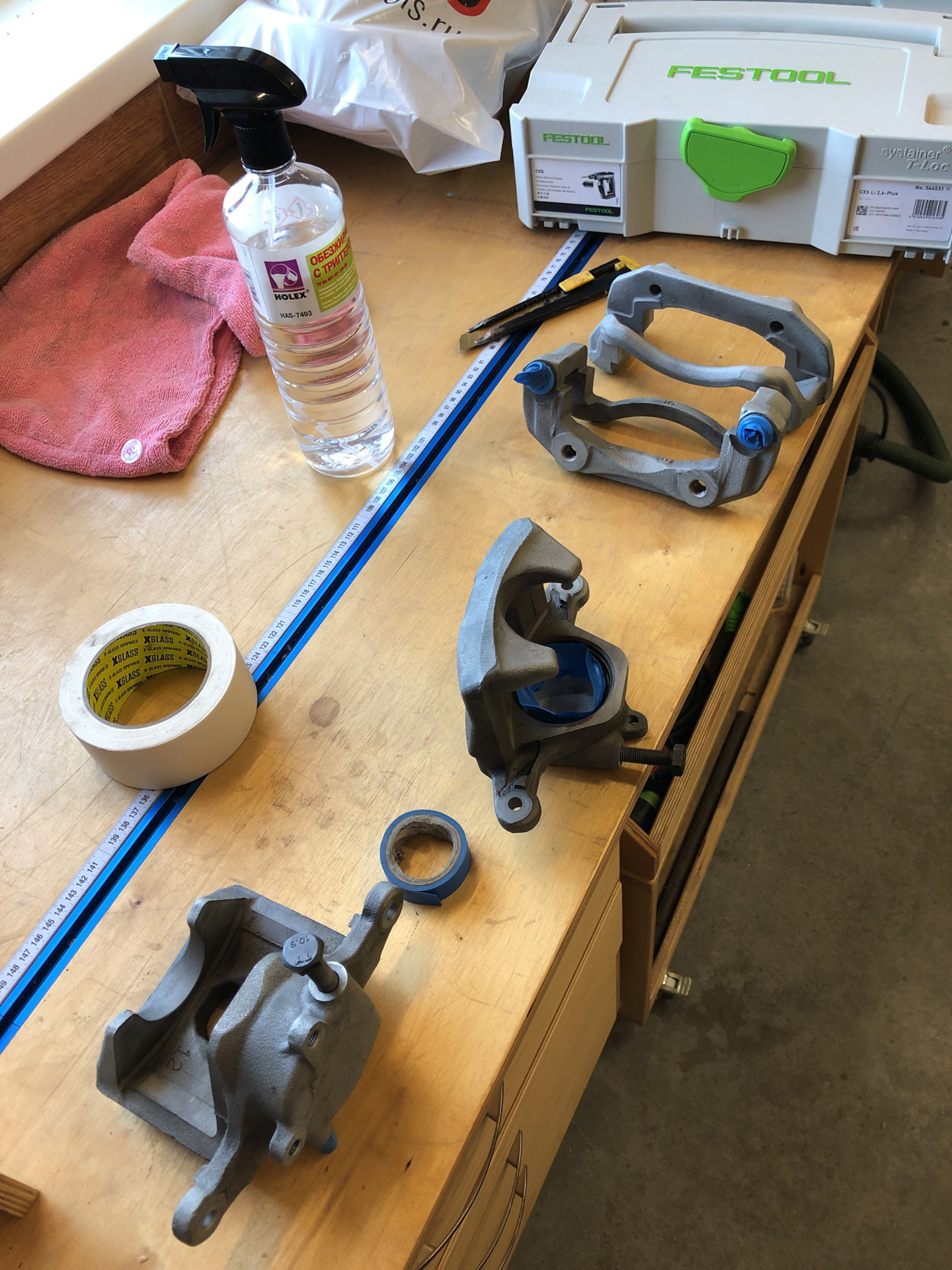

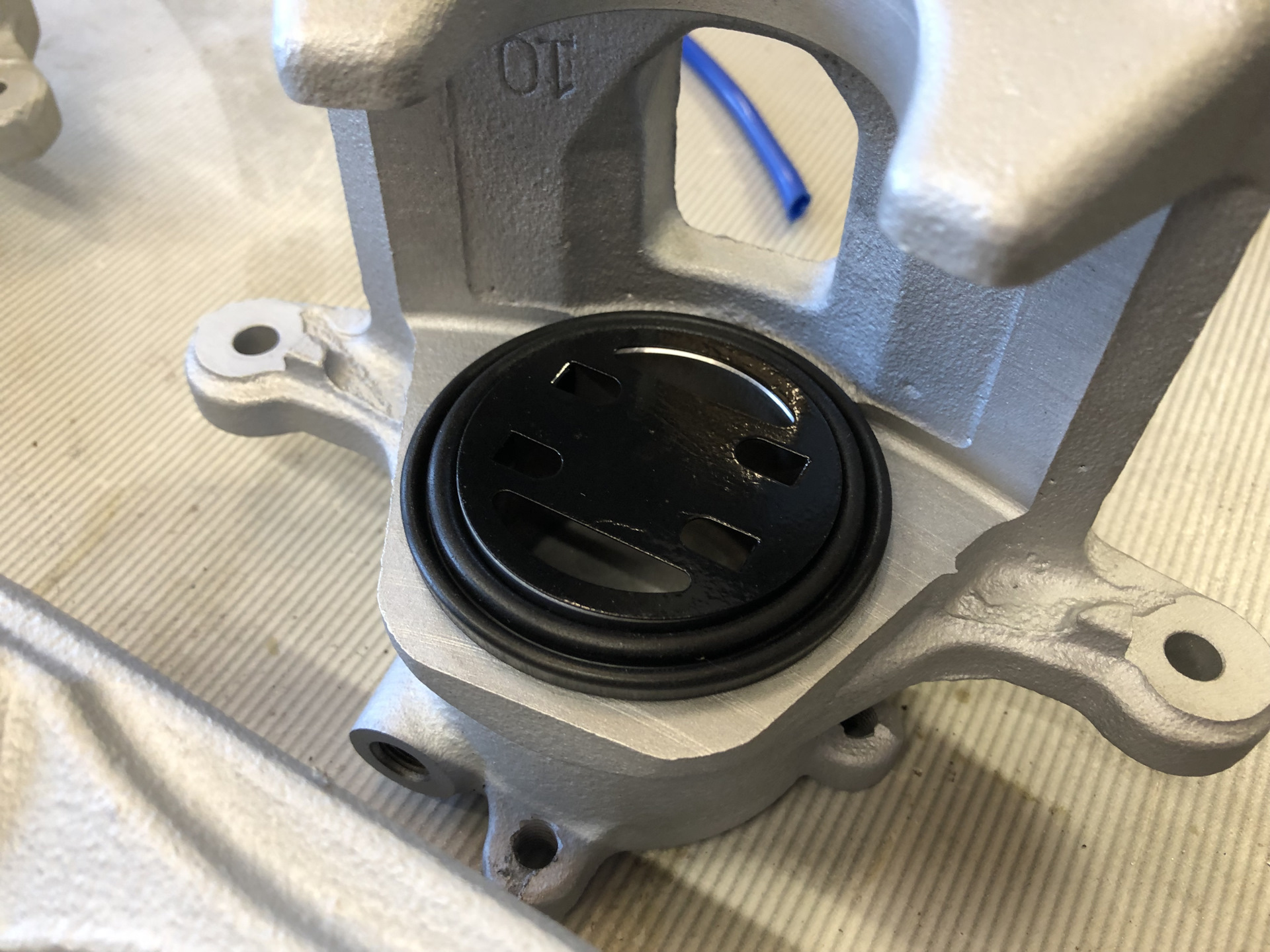

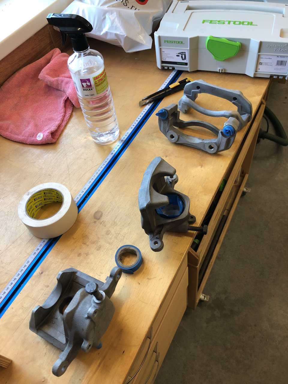

Последним элементом для пескоструя оставались суппорта со скобами. Так как я заказал полный ремкомплект, а также поршни на время обработки старые резинки и поршень не изымал, а сделал это уже после всех работ с песком, дабы уберечь внутренности суппортов от песка.
Изъять поршни "просто" не вышло. Из-за своего возраста. они немного подклинили и никак не хотели выходить. Пришлось из тормозного штуцера, какой-то трубки и пистолета компрессора изобрести следующее устройство, призванное мне помочь:
Однако, этого устройства с давление в 8 бар не хватило. Решение нашлось следующее — ломом уперся в корпус суппорта (для его фиксации), а большим газовым ключом проворачивал поршень (надавив всей своей массой в 80 бренных килограмм). Одновременно с этим подавался воздух. И через несколько попыток такого сдвига с места поршень сдался и вылез.

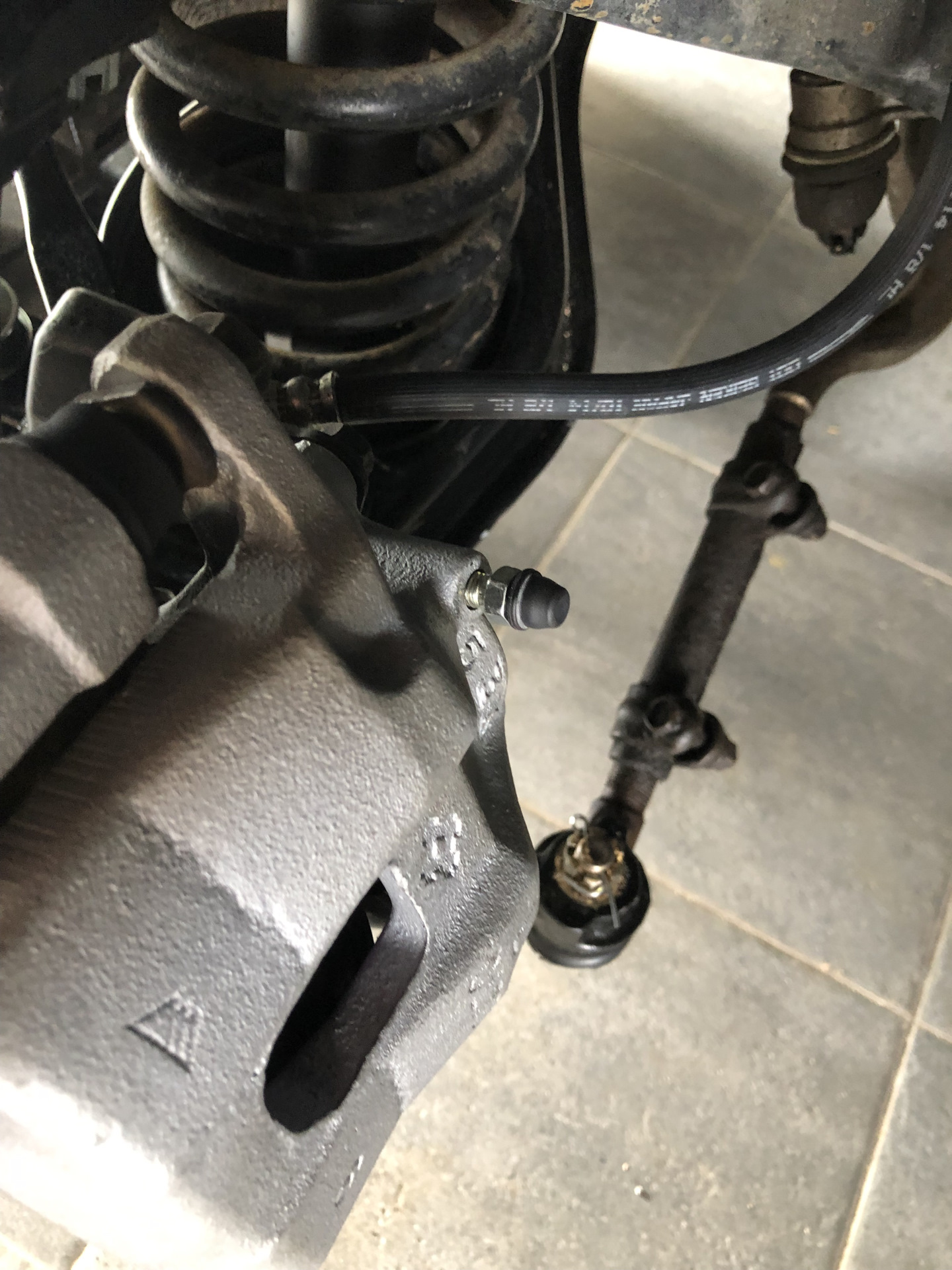

Ну и по уже хорошо известной схеме подготовил окончательно суппорта, после чего их покрасил термостойкой серебристой краской:
Суппорта после покраски собрал на новом ремкомплекте на новых поршнях. Стоит обратить внимание, что именно нижний палец несет на себе резиновую накладку, в оригинальном ремкомплекте она поставляется.
Ну и на мое удивление на два суппорта полностью хватило смазки для направляющих из комплекта, при том что я смазывал ей дополнительно поршень.

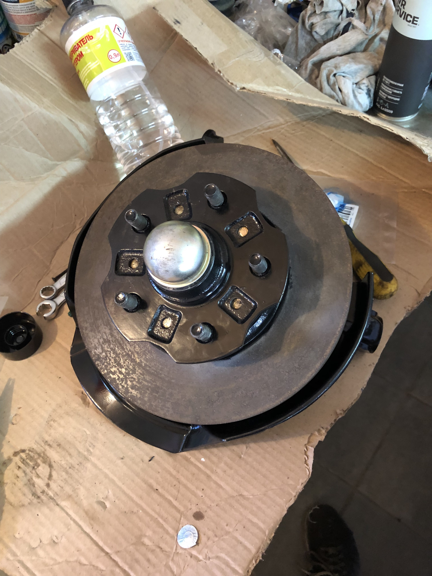

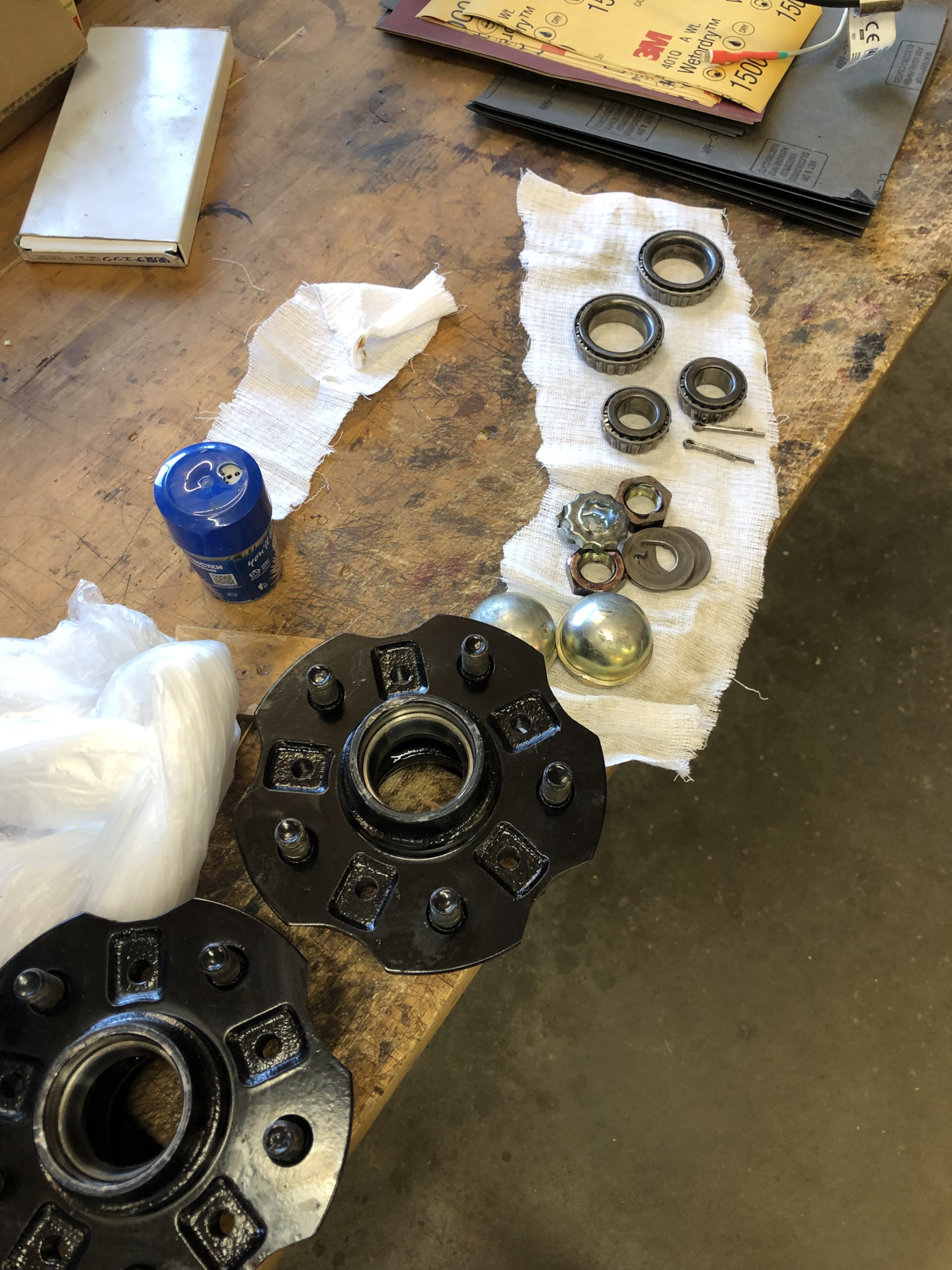

Ступицы после пескоструя разобрал, изъял оригинальный сальник и внутренние обоймы. подшипников. Т.к. в процессе обработки немного пыли могло попасть вовнутрь — в обязательном порядке отмыл полностью подшипники и внутренности ступицы от отработавшей смазки. Мыл при помощи растворителя и обезжиривателя, последний справлялся лучше. После чего натолкал в подшипники как только мог новой смазки, а также в сами ступицы.

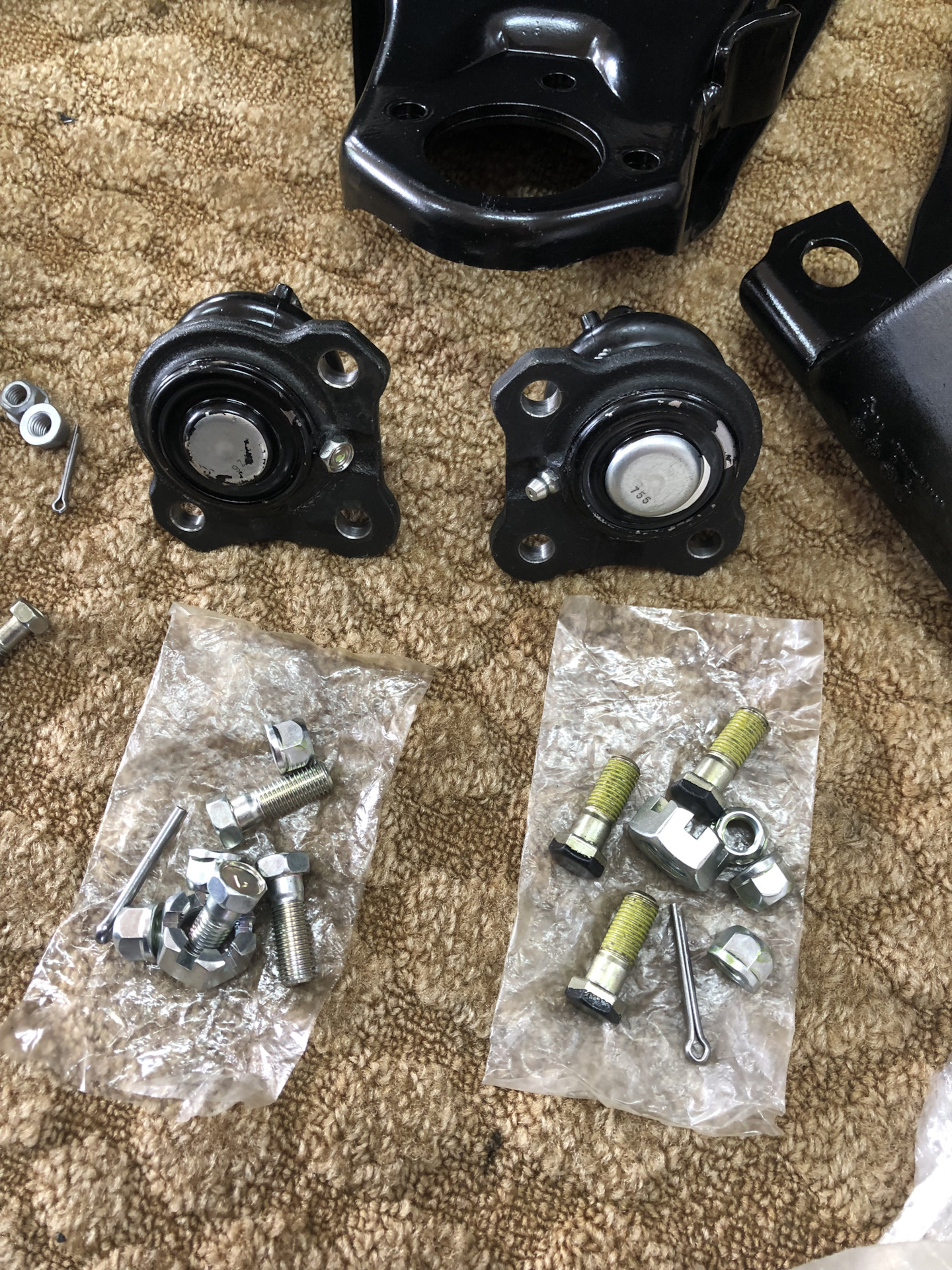

И тут, сразу же, отвлечемся на сравнение шаровых. Внимание к деталям от тойоты меня несколько поразило. Слева шаровая ОЕМ для моего пуси-хардтопа. Справа шаровая для сурового COLD SPEC/TAXI. Тут тебе и штуцер для шприцевания, и анаэробный герметик (вероятно) в резьбе, и головки болтов покрашенные какой-то резиной (которая не сдирается головкой трещетки). Надежно и выносливо!

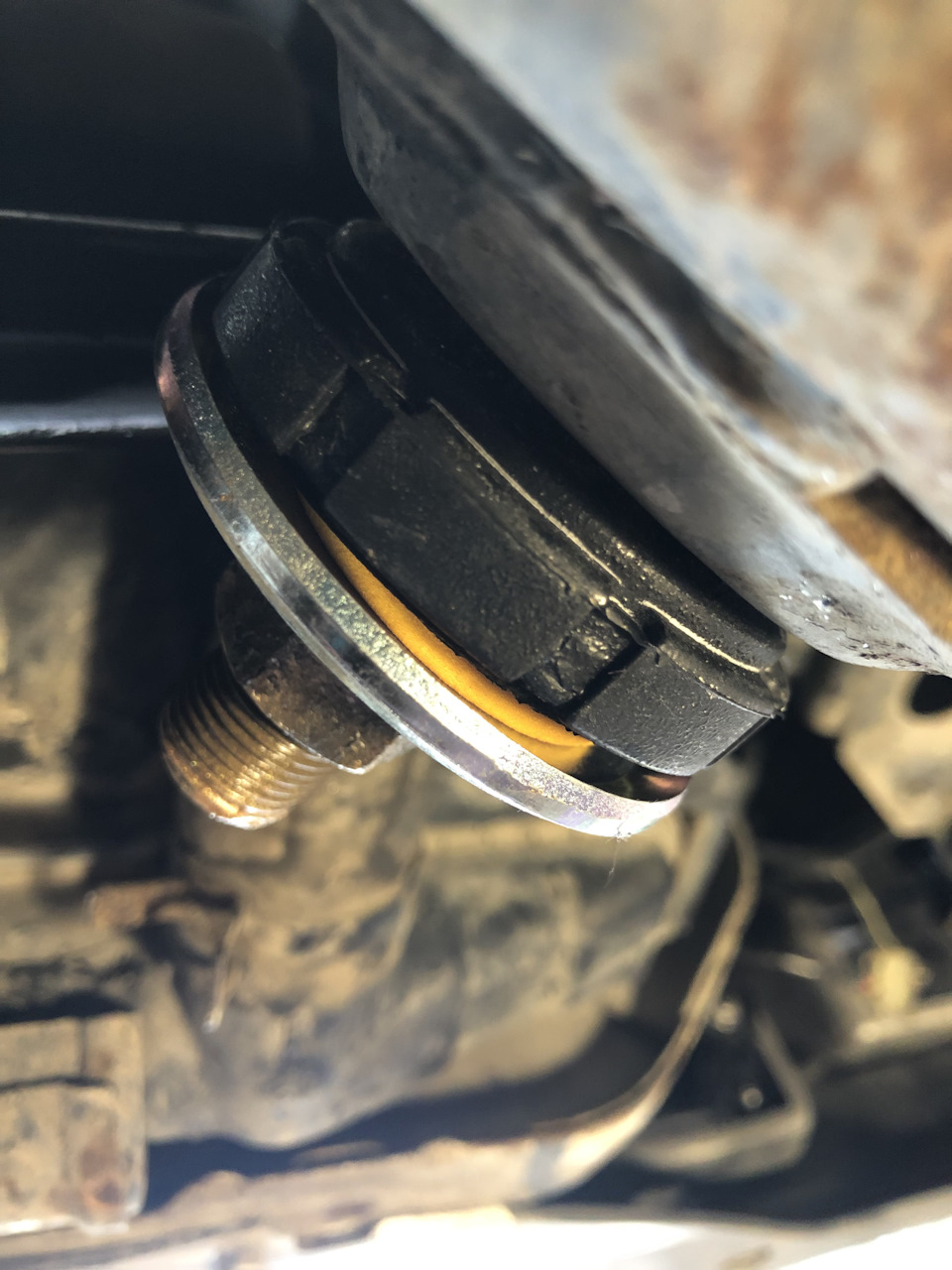

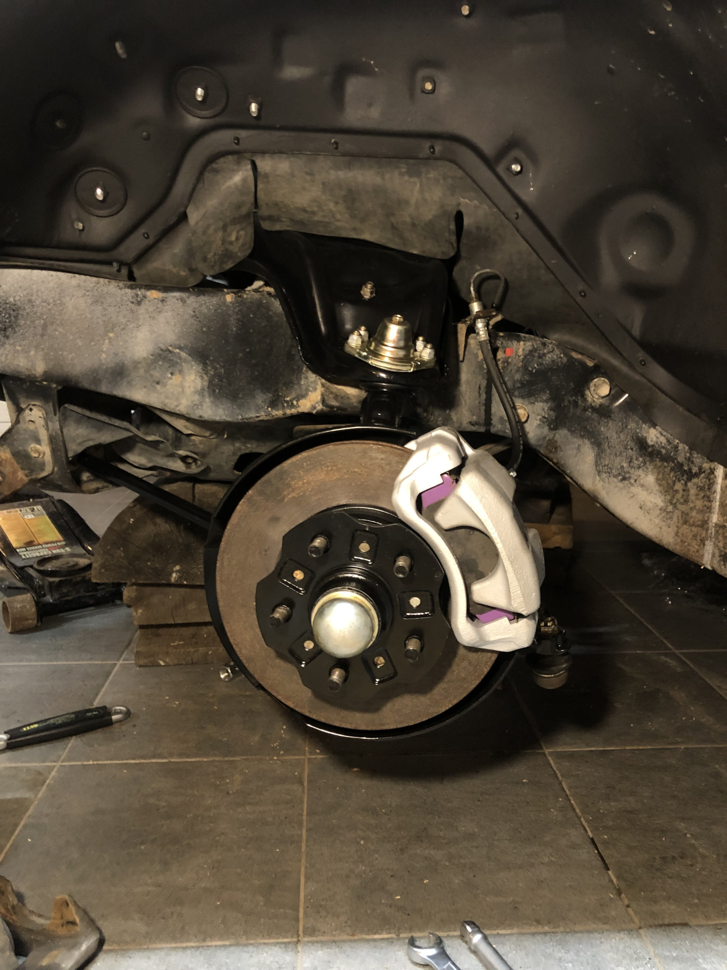

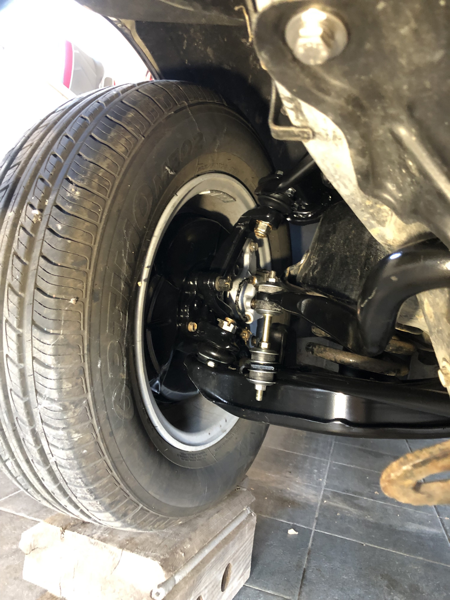

Ну и достаточно быстро это все собралось. В процессе сборки все болты и гайки отмывались обезжиривателем и смазывались медной смазкой, во избежание прикипания.
На самом деле — не совсем быстро. Важный и сложный момент — установка пружин. В задние рычаги пружины устанавливаются при помощи монтировки легко и быстро (достаточно). Спереди такая технология не прокатит, только если вы не обрежете их достаточно (или пружины сами достаточно не просядут). У меня немного просевшие пружины, и затолкать их обратно ломом не вышло. Только рычаг исцарапать вышло. Пришлось из шпильки и нескольких гаек изобрести съемник, которым пружина зажималась в верхнюю чашку, после чего нижний рычаг притягивался, закручивался и через подкапотку шпилька доставалась. Фотографии по соображениям сохранения рода человеческого добавлять не буду — если кто-то такое решит повторить — возможны жертвы среди невинных людей. Не пожалейте денег на центральный съемник или доверьте профессионалам.
Отдельно застопорю ваше внимание на резинках тяг кастора. У меня они изначально выглядели иначе, и не несли в себе этой поролоновой штуки внутри. Но подобное, более "позднее" решение встало без проблем. Внимание этому элементу многие не уделяют, после чего становится невозможно настроить кастор, а в отдельных случаях и выламывает тягу из-за съеденной втулки.
Сайлентблоки затягивал уже под нагрузкой, когда машина стояла на своих колесах.
Результат визуальный вышел вот такой:

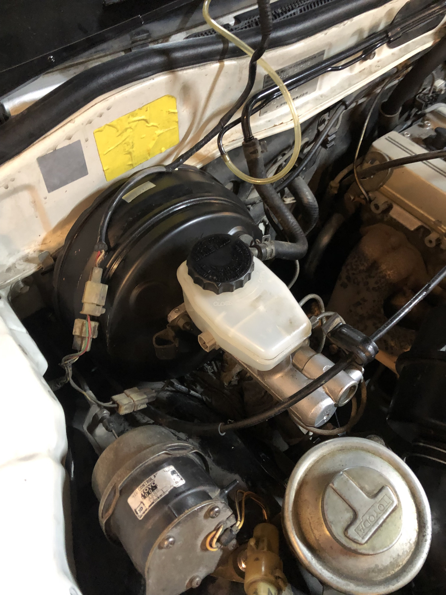

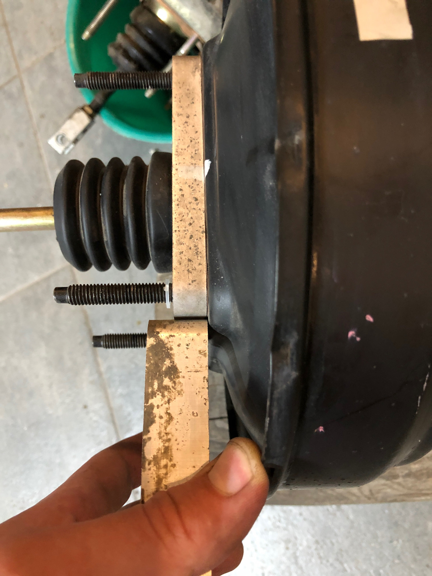

На этом, правда, я не остановился. Так как мой вакуумник немного устал от жизни и пропускал воздух мембраной, то пришлось его заменить. Замена по проверенной схеме — от 140-го кузова. Важные доработки, без них не работает (смотреть подписи к фото):
И еще один момент, без фото. Придется также настроить отбойник, который по совместительству является концевиком. Я его выкрутил практически в крайнее положение, чтобы у педали сохранился правильный ход.
После чего были прокачаны тормоза (от заднего левого колеса к переднему правому, естественно). 1 литра тормозной жидкости на удивление оказалось очень даже много, хотя я продавливал контур полностью и несколько итераций прокачки производил после появления свежей жидкости.

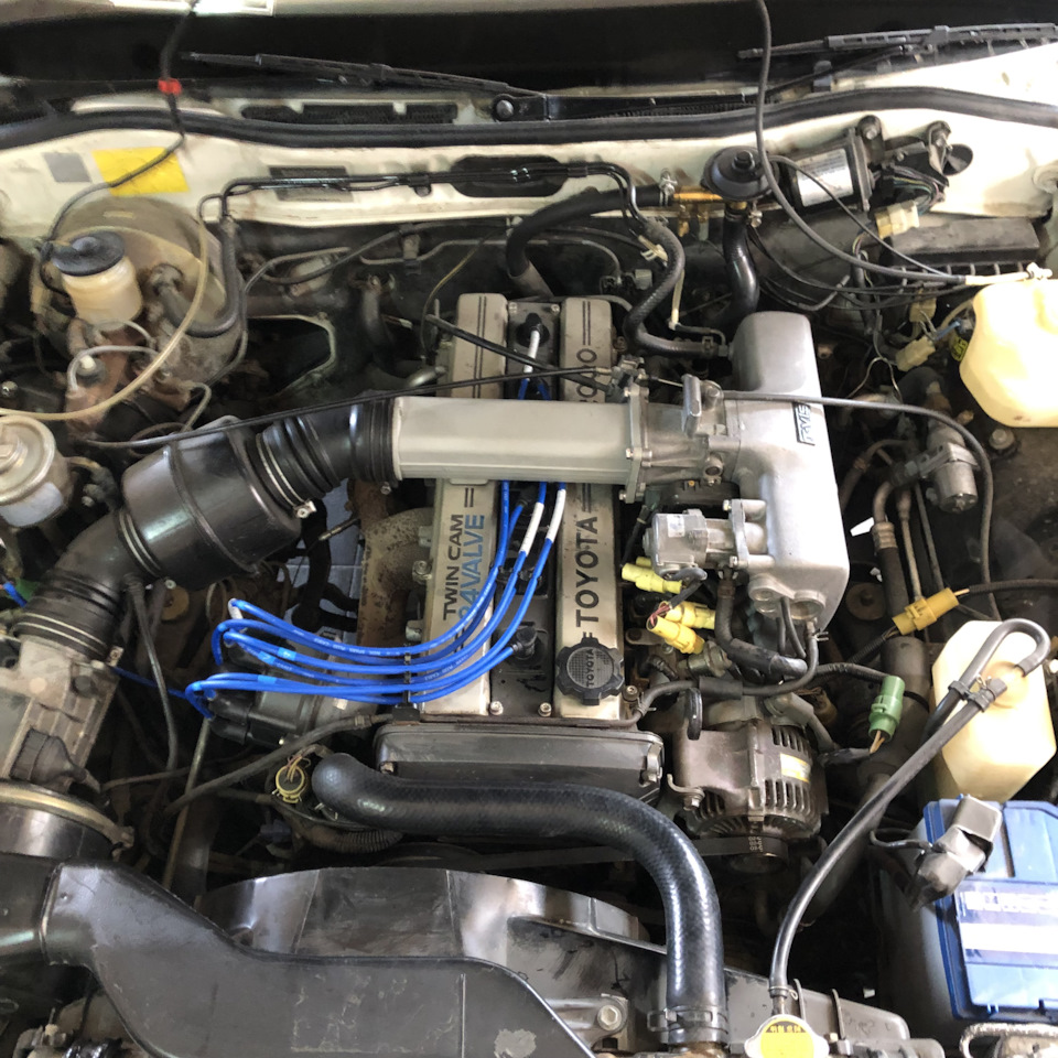

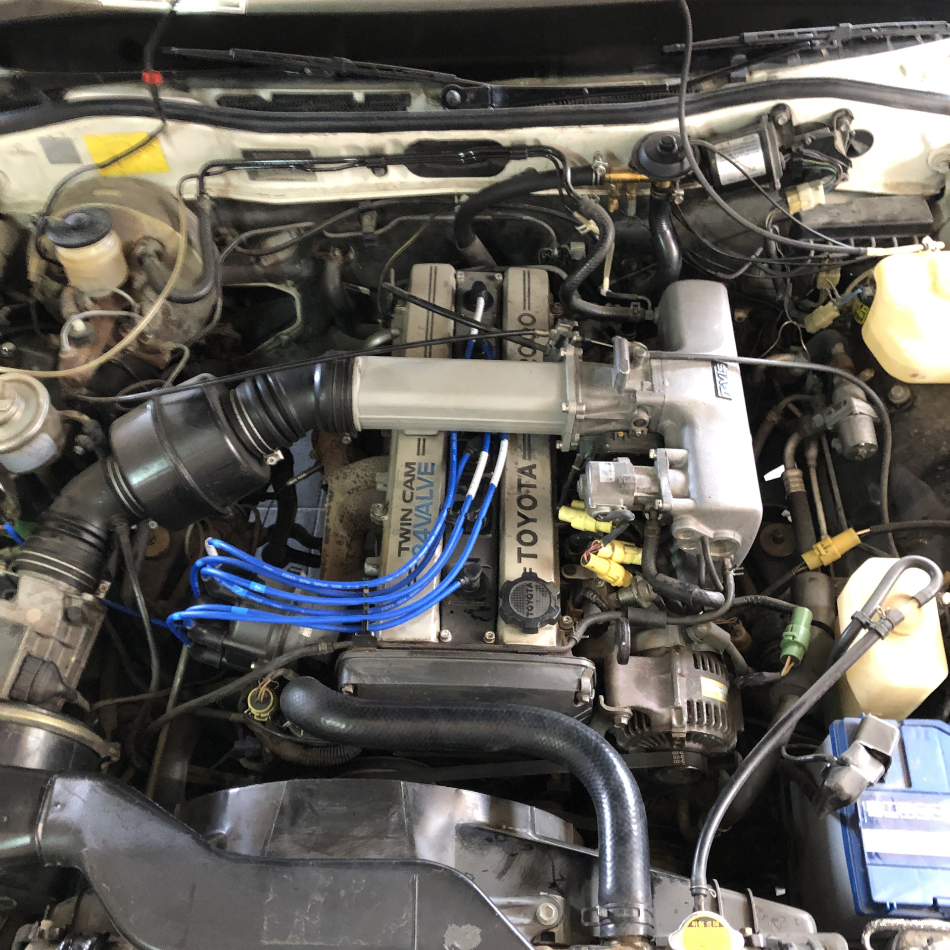

Ну и в финале (на самом деле еще в марте, но отдельный пост делать не хочу) были заменены провода. Перед установкой все резинки смазал силиконом для лучшей сохранности. Синий цвет этот мне не очень нравится, но особых вариантов по проводам нет. Меньшее из зол.

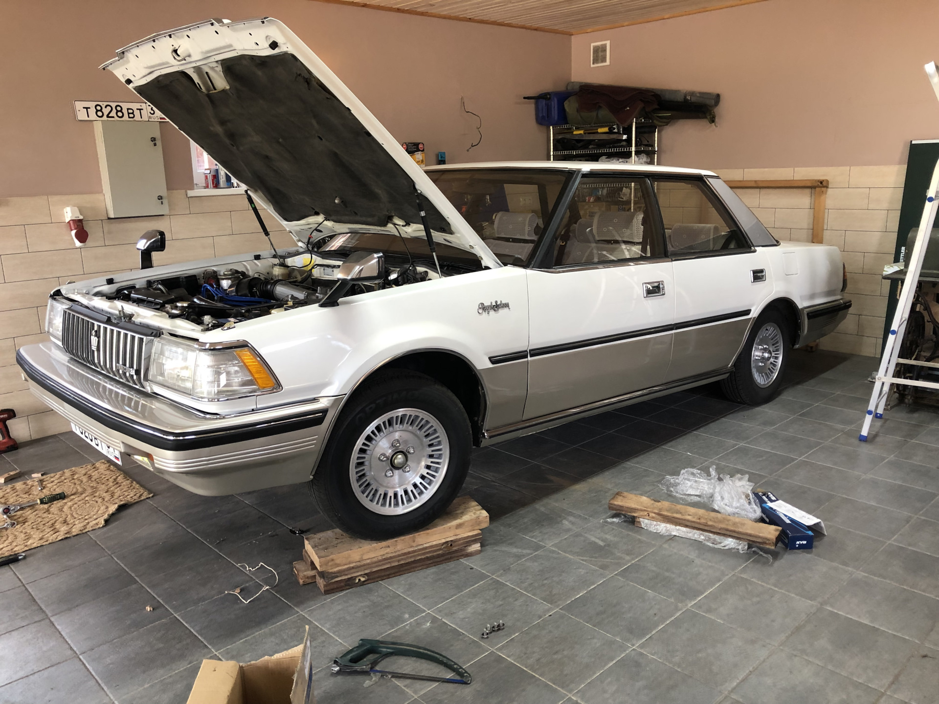

Какой же итог?
Машина выехала из гаража лишь 16 июля. Практически 3 месяца ушло на ожидание запчастей, подготовку, покраску и сборку. 3 месяца сезона, когда я мог хоть и раз в 3-4 недели, на выходных, но прокатиться. Потрачена несусветная сумма денег. Потрачено еще внушительное количество нервных клеток (в процессе сборки-разборки). И что же я получил взамен?
Всю ту же старую рамную тойоту. Которая и едет практически также, как ехала раньше. Только вот с гораздо большим комфортом, не издавая лишних звуков, радуя своим комфортом и поведением. Она стала соответствовать моим ожиданиям. Все также валится на многочисленных белгородских кольцах, все также везет меня из точки А обратно в точку А (потому что я домой возвращаюсь обычно, а не куда-то в нужное место еду). Но пропала непонятная жесткость от газовых амортизаторов и мертвых РТИ, а также исчезли какие-либо мелкие неровности на дороге для меня.

Какой краской рычаги красил? Уж больно красиво и крайне похоже на оригинальную покраску
простая черная глянцевая эмаль Holex, другие детали ей красил до этого и очень понравилось, как получается)

Прям как с конвейера! Направляющие суппорта лучше смазывать высокотемпературной смазкой белого цвета Toyota 08887-80609
Привет. Правильно сделал что не красил порошком, под ним быстро опять начинает ржаветь, несколько лет и рычаги опять возвращаются в прежнее состояние. Насчёт нагрева конечно ты переборщил, там температура запекания всего 160-200 градусов, вряд ли металл отпустит от такого нагрева …
С баллончиками конечно зря, материал там 1К и очень плохой. Раз есть компрессор для пескоструя, надо было купить простенький пестик и 2К краску в банке, результат был бы в сто раз лучше, особенно если бы загрунтовал эпоксидным грунтом.
в любом случае — лучше, чем было в разы. Думал уже по поводу перехода на нормальную покраску, но все никак руки не доходят. Думаю, рано или поздно дойду и переделаю всё хорошо.
