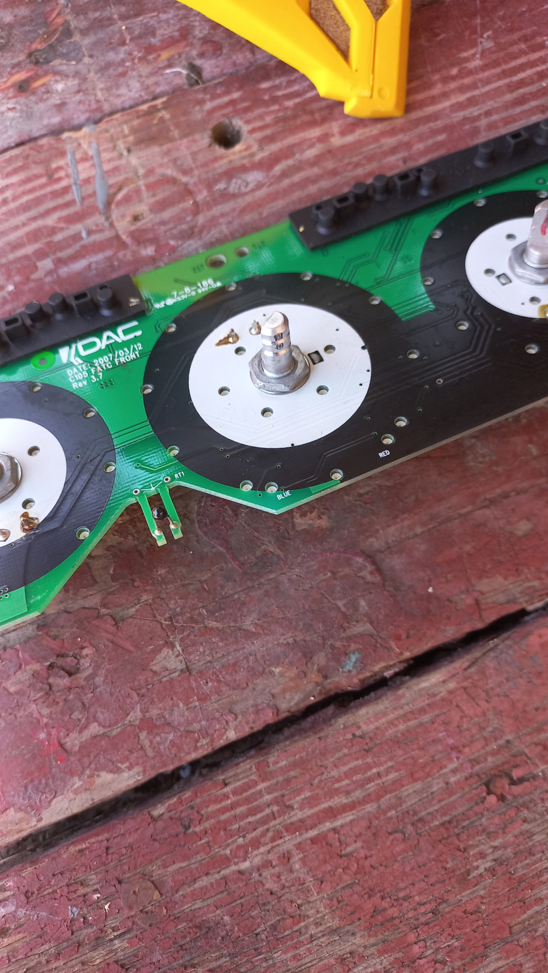

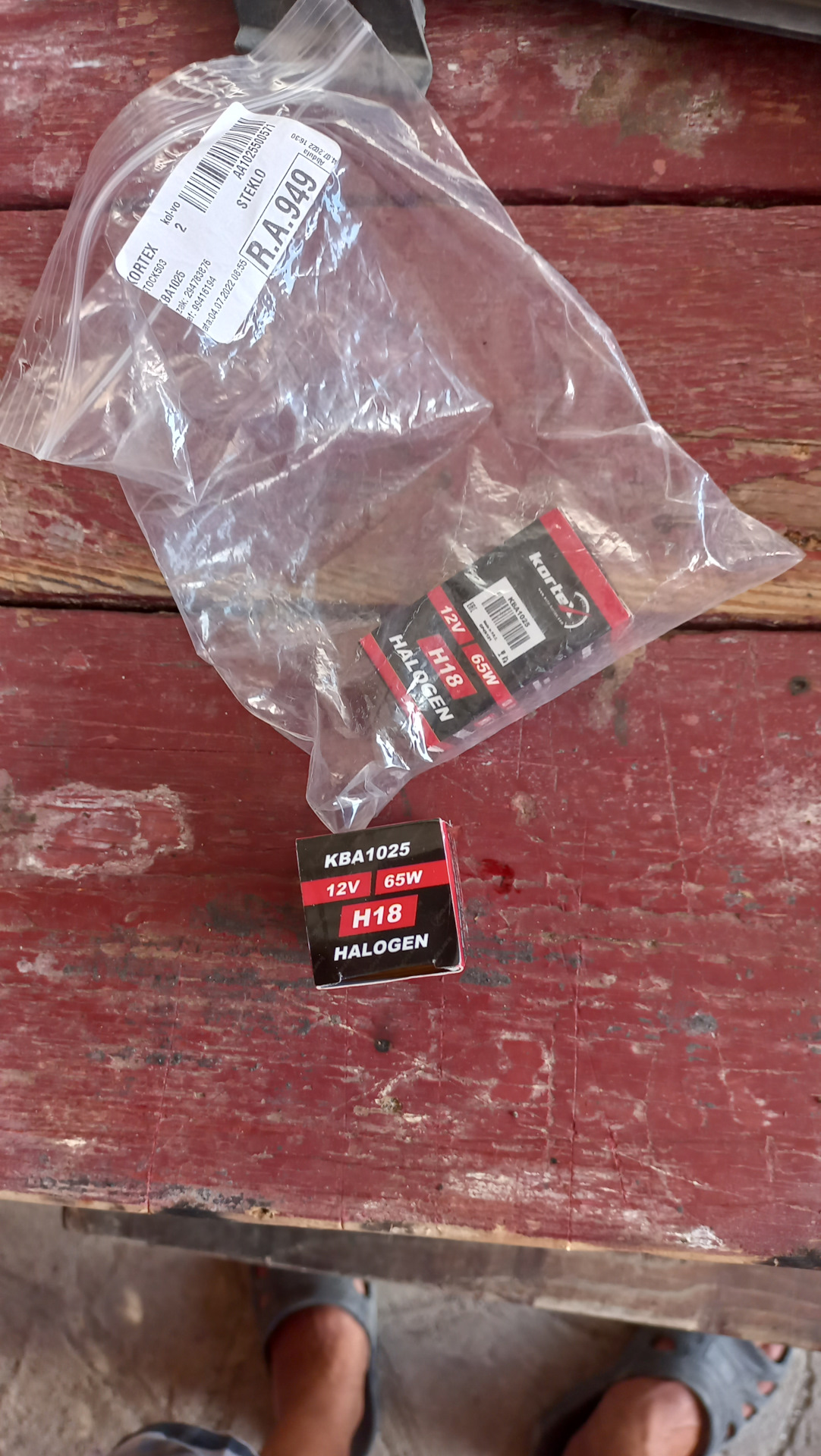

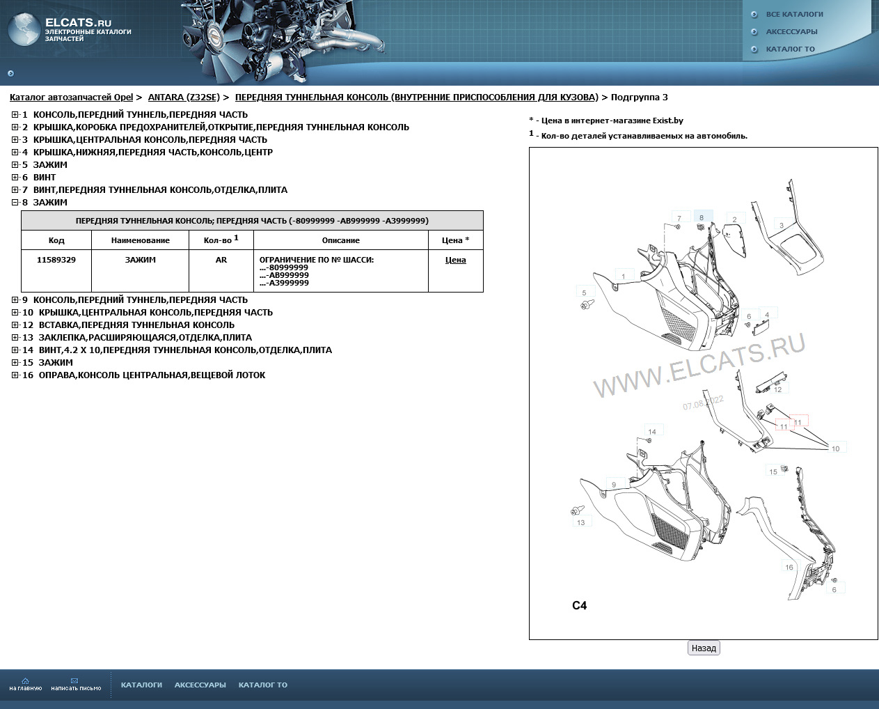

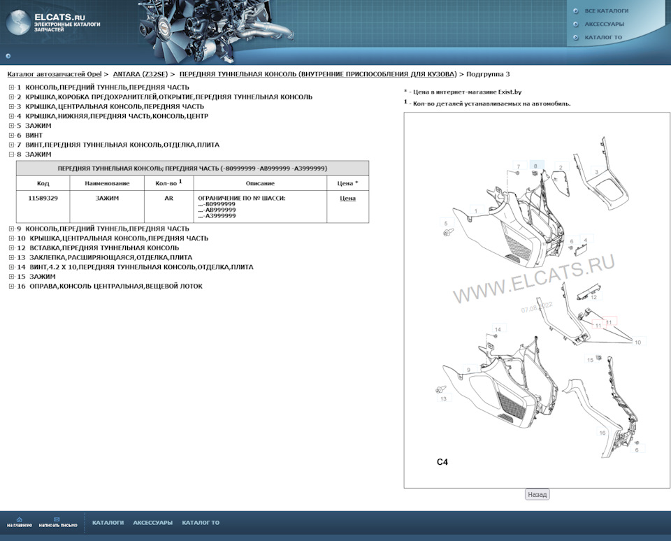

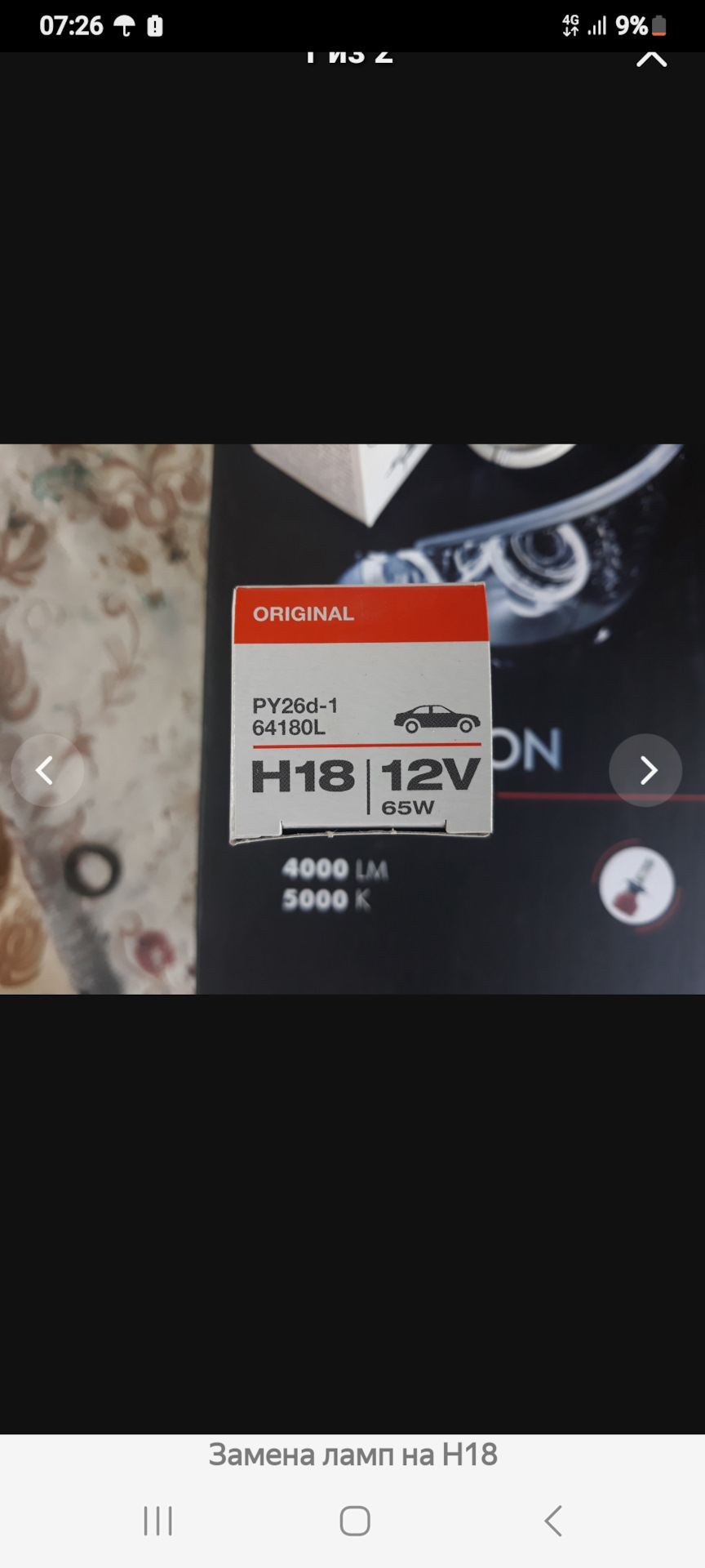

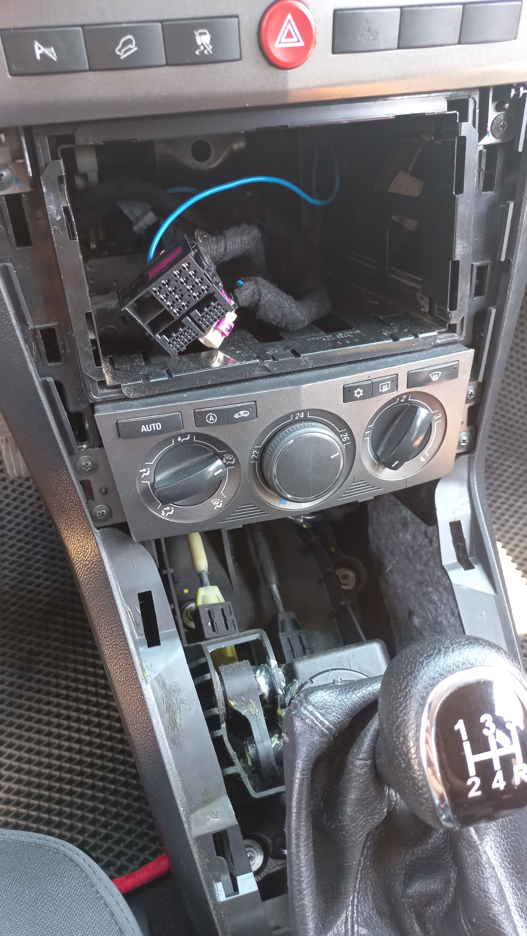

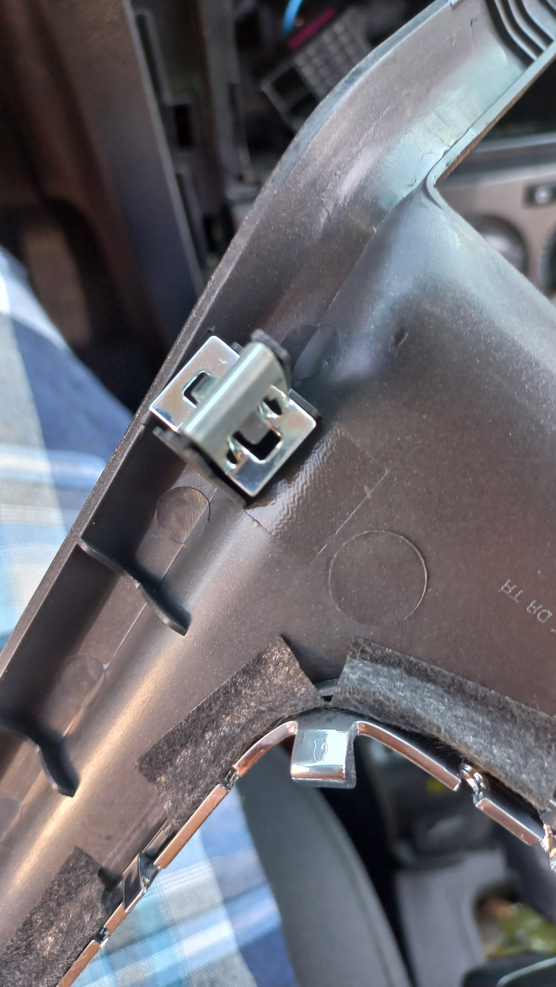

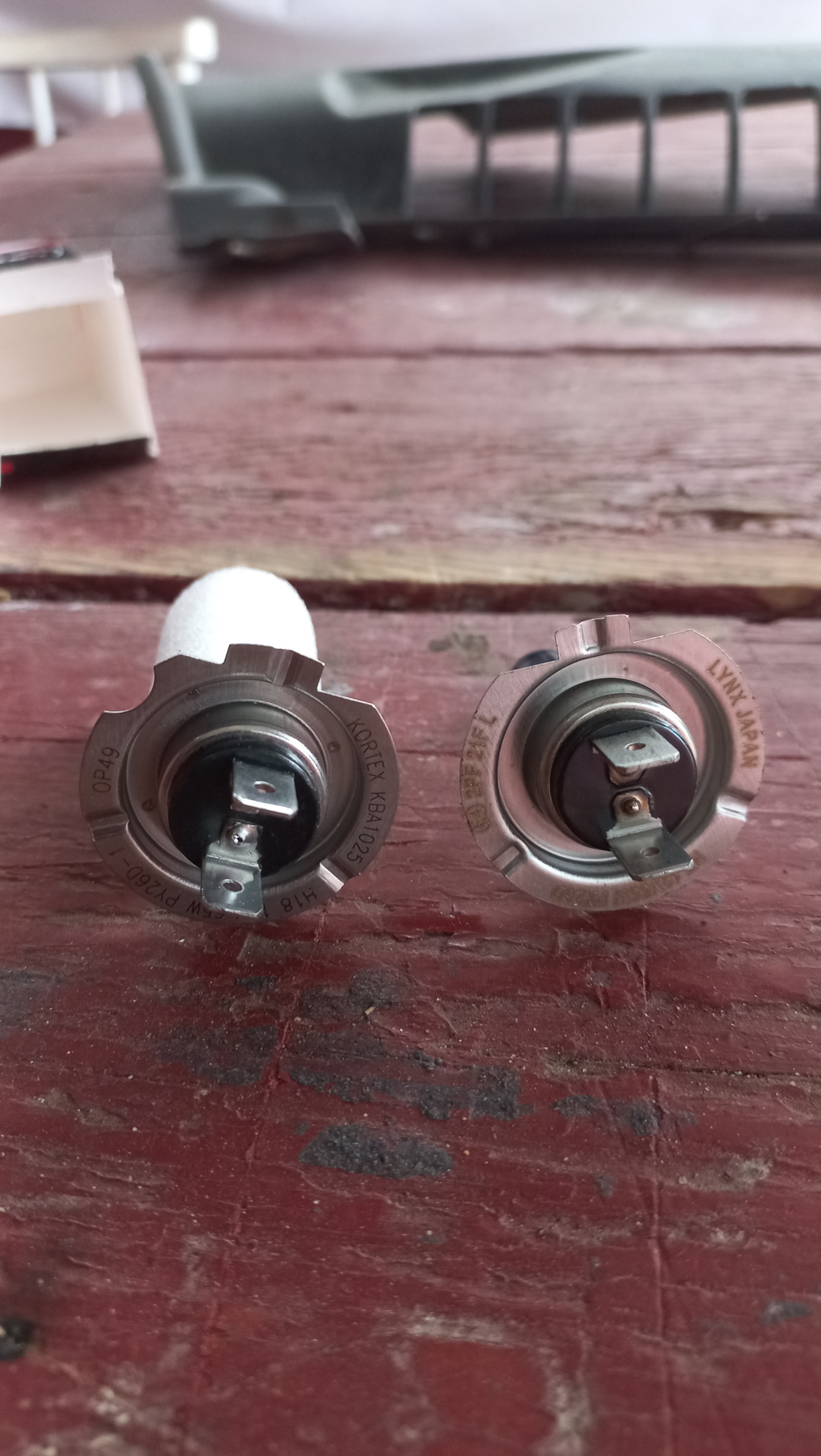

Прочитав пост драйвовчанина о чистке блока климата и решил тоже это сделать для профилактики.на самом датчике температуры пыли было немного.всё аккуратно вычистил и собрал на место, восстановив сломанные до меня крепления.попутно достал шахту магнитолы и все стыки проклеил антискрипом .если кто подсксжет номер скоб крепежных на облицовках салона в антаре, буду очень благодарен.далее поставил давно лежавшие аш 18 вместо аш7.доработка минимальная, на фото понятно где нужен подпил.на этот раз нашёл дешманские кортекс(посмотрим сколько проживут)раньше брал осрам и все было отлично.свет понятно улучшился, тем более старые стояли разные и были уставшие.вариант с аш18 проверен тыщу раз на разных авто, эти лампы лучше и надёжней чем всякие плюс сто, двести.ещё наблюдая за уровнем топлива сделал вывод, что замена левого датчика ничего не изменила и стрелка показывает, то что ей вздумается(замечу что на старом протиров не было)заказал и левый датчик, хотя он тоже не слишком изношен.стала появлятся ошибка P046C вроде как егр, но наткнулся на пост в интернете про каптиву, что на наших авто вроде как такой ошибки нет!и у человека вылечилось заменой датчиков в баке!х.з почему и как, может совпадение.егр не отшитый .может кто подскажет причину, буду очень благодарен.всем удачи!

Как лампы? Сколько прожили?
Лампы до сих пор работают.но лучше брать осрам 18е, они покачественней
А у меня одна сдохла, и неделю не поездив.
Х.з. у меня они работали до продажи авто…сейчас другие H18 стоят и всё норм, но кажется осрам получше светил…
Брак видать попался, сдать не сдашь, уже доработанные)))Я вот тоже думаю осрам или хела поставить.
Не, если брать то однозначно осрам!эти точно проверены временем и точно с указанными параметрами…
Согласен
👍🏻😅Будет не хуже это точно! 😉
Заметил что после проделаного при каждом переключении чётко слышу каждый шаг заслонки, так что чистка только на пользу
Если пошагово стала работать, — то значит всё помогло! 😉
Когда похолодает особенно будет заметен результат! В салоне, появится возможность, более комфортную температуру настроить… А не либо холодно, либо жара(как до чистки) 😅😅
Да, тоже думал об этом.хотя на удивление сам датчик совсем не сильно был запылен, но видимо и немного для некорректной работы надо.поначалу думал что ничего не изменится, а после сборки удивился)
но они греют больше
Греют больше 100ки, а разница на 10 вобще ерунда!
