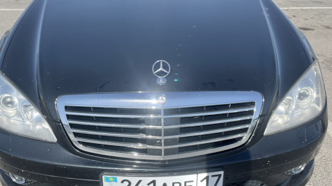

Доброго время суток всем! Переодически возникает такая ошибка, сразу скажу симптомы данной ошибки, обращаюсь сюда, с надеждой что у кого-то было подобное. Когда едешь по городу, отпускаешь педаль газа, машина дергается и начинают расти обороты, и машина ускоряется ( представляете когда это перед светофором)?либо наоборот отпускаешь педаль, она начинает притормаживать, думаю что это связано именно с этой ошибкой, загорается переодически, коробка становится в аварийный режим машина не едет больше 70км, если заглушить и опять завести в больших случаях ошибка пропадает и машина едет в обычном режиме, можно ездить неделю, две, три потом опять проявляется. Естественно ездил на диагностику не раз, во всех случая приговор поменять задний левый датчик ABS, конечно менял, ошибка не пропала, проверил геометрию колес все в норме, проверял ступичный подшибник, проверили датчик на гранате все в норме, ( это наши горе мастера сказали, думаю еще раз проверить) параллельно было сделано: заменен валюметр, почищены дроссельные заслонки( адаптированы) проверено на подсос воздуха, заменены свечи, проверены фарсунки, снять и проверен коллектор все в норме. В итоге мастера развели руками и вынесли приговор менять блок ABS ( это уже не дешевое удовольствие) и очень сомневаюсь что причина в нём, если кто сталкивался и что посоветует буду благодарен)
Всем доброе время суток Проблемы с датчиком абс Левый задный появляется ошибка абс.После остановки двигателя ошибка исчезает, снял почистил датчик проходит дней десять все нормально потом история повторяется, наверно нужно менять датчик
если ругается на датчик и его замена не помогла проверьте магнитное кольцо на ступице, бывает что оно сгнивает и датчик не может считать показания ну и проводку к датчику прозванивать тоже
Да спасибо поменял кольцо на гранате поставили оригинал, ошибка вроде два дня как не появляется, но переодически мегает желтый треугольник несколько секунд и тухнет, думал когда трогаешься на гравии идет букс он срабатывает, а нет уже было едешь по трассе моргнет и перестает, других симтомов нету, уровень тормоз жидкости проверил вроде в норме. Ошибку пока не выдает мастера разводят руками поездий как появится приезжай🙈 вот опять думаю что может быть, может второе кольцо с другой стороны поменять?
Поменял магнитное кольцо ошибка не ушла( может все таки подшипник?

Колец
У полного с гранат с Колей читает
И то задний привод если
Меняй кольцо на гранате! Где ошибка по датчику!
Спасибо большое, тоже так думаю, меня убеждают в ступчитом подшипнике дело, сомневаюсь что в нем.
У тебя считывает с кольца подшипник если по переду!
сам блок абс проверку дасом нормально проходит? попробуй сделать адаптацию клапанов блока абс
Сначала кольцо не мешало бы проверить прежде чем что-то адаптировать

Проводку к датчику проверяйте. Пусть электрик прозванивает, у 221 бывает такая проблема
