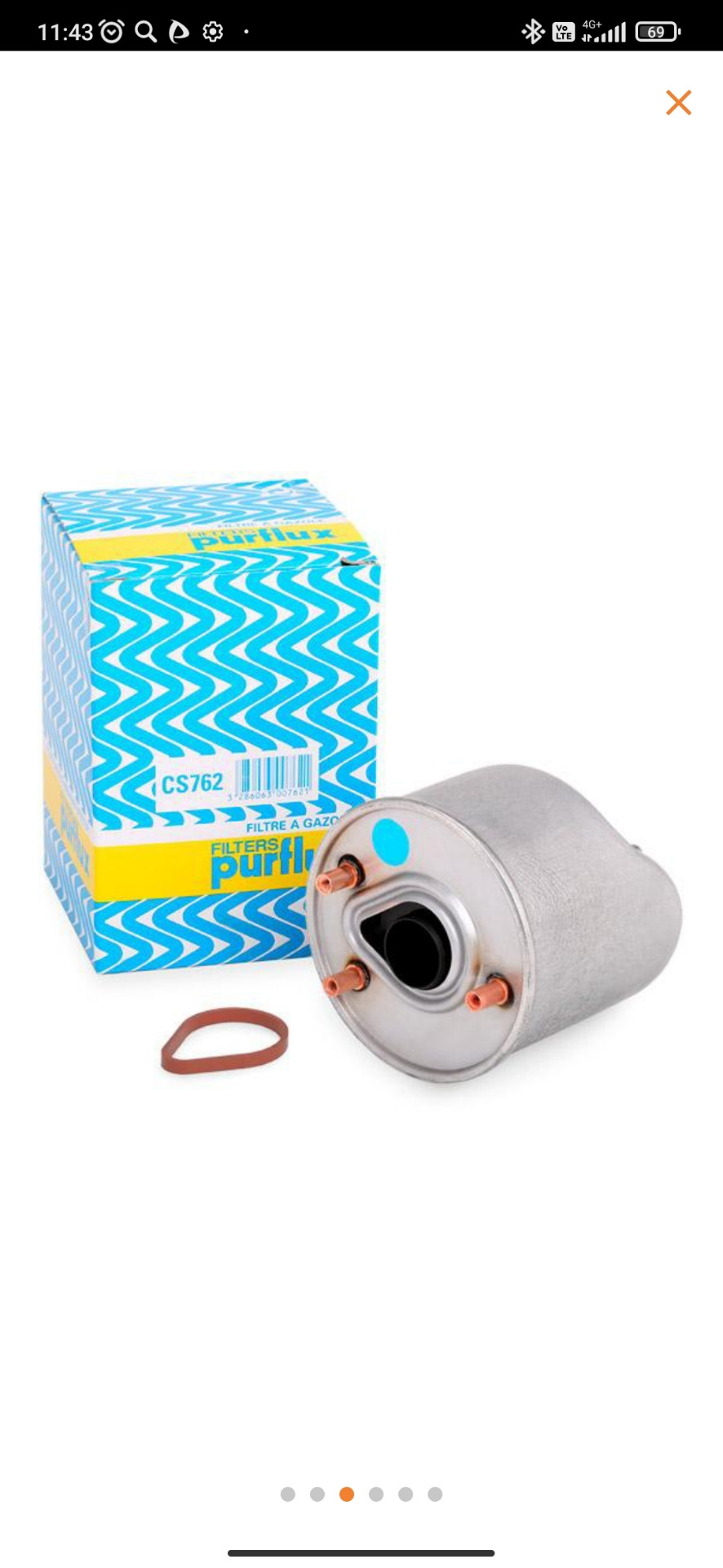

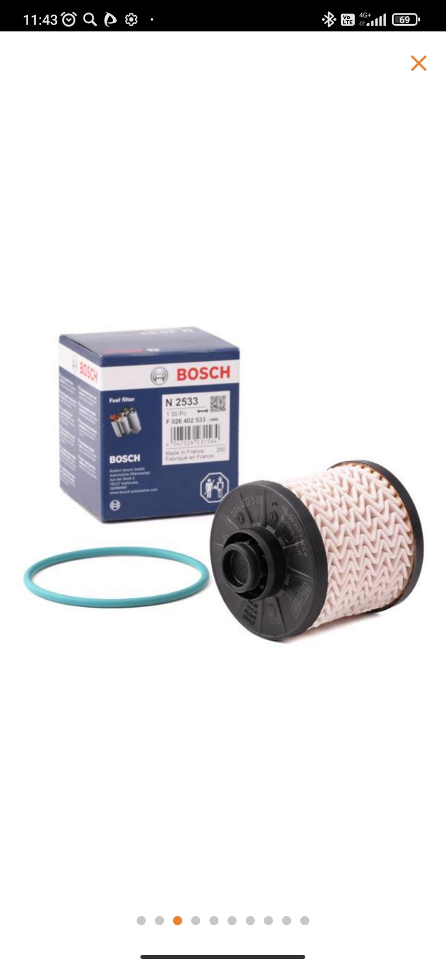

Подскажите, можно ли определить тип топливного фильтра без разборки? По вину на автодоке выдают два вида: в корпусе и без.
Запчасти на фото: CS762
Запчасти на фото: N2533

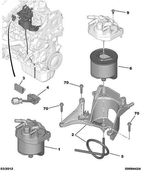

В сервисбоксе нарисован фильтр в корпусе, но не знаю, насколько можно этому верить.

Могу сказать только что на 1.6 BlueHDI 2016 года безкорпусной стоит.
У меня такая же история была, по каталогам вин коду показывает два типа фильтров. Я опредилил сам визуально какой фильтр на моем авто установлен. 1,6HDI 100к/c 73kW 2017р., установлен картридж вставка.
Короче, рекомендуете посмотреть?
Да
