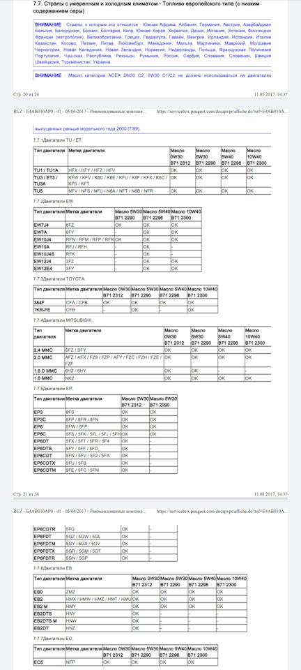

Всем привет. Парни подскажите какое масло лить по допускам вместо оригинального Тотал? Если можно ссылку или полностью название. Листаю бортжурналы и голова кипит, запутался. Машину только приобрел. И вот стал выбор масла, а оригинал дорого так ещё и многие не довольны им. Посоветуйте пожалуйста.

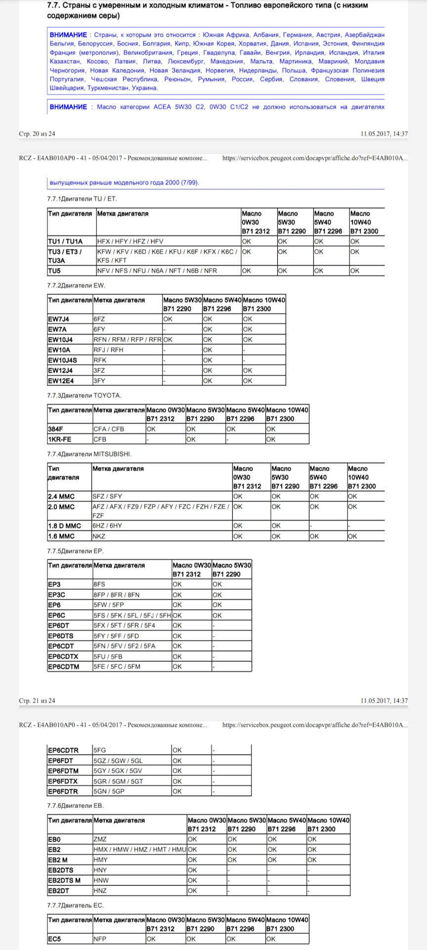

В нашем случае любое не контрафактное ACEA С2/С3.
В зависимости от климата 0/5w30/40
tomsk.rmasla.ru/catalog/m…30,5W-40&msoption|acea=C2, C2/C3, C3, %D0%A12&msoption|size=4%D0%BB, 5%D0%BB
Если хотите более сложный пусть, ищите PSA B71 2290
Например
lukoil-masla.ru/ru/products/ProductCard?product=24
Мы использовали Shell Helix Ultra 0w30 C2, Mobil ESP 0w30, G-Energy 5w30 Super Start, ROWE ESSENTIAL 5W30 MS-C3
