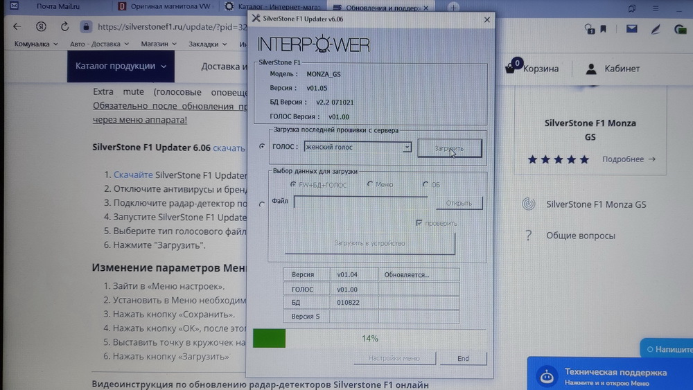

Подключил к ноуту. Обновил базы, настроил. 5 минут на все.

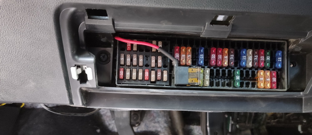

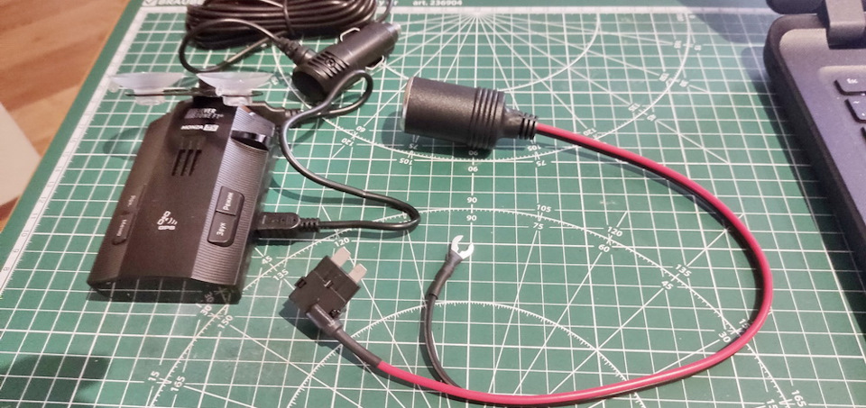

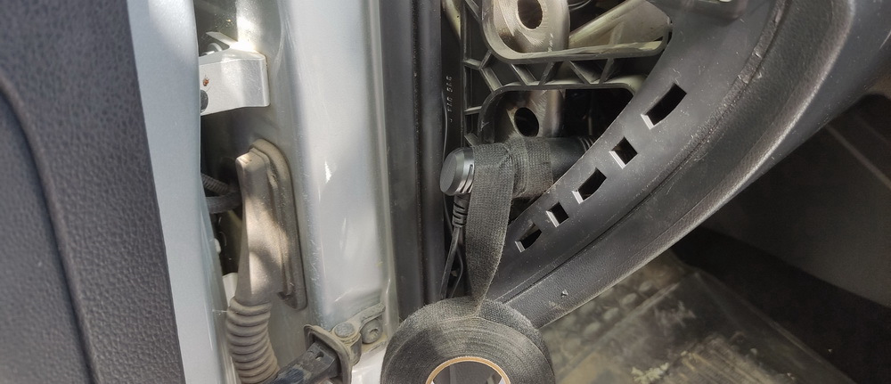

Допом был куплен разветвитель предохранителя RECXON RPC-03.

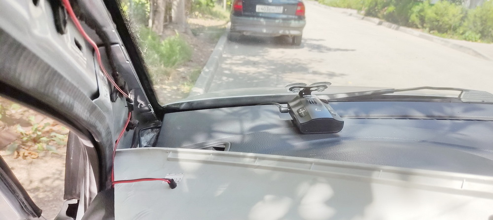

Подключение заняло не более 10 минут. Снял обшивку стойки, протянул провод. Не нравится мне когда провода висят.
Поставил доп.пред на 7 Ампер. Есть еще в вилке на 3 Ампера.
Замотал все это дело флисовой изолентой.

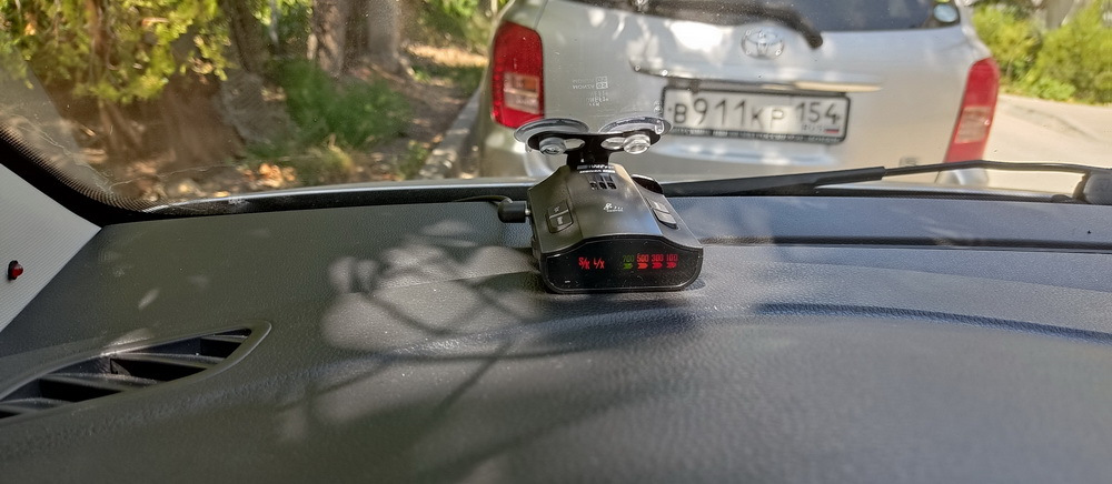

Первое включение. Завтра буду тестить. Возможно придется изменить что-то в настройках.
UPD 09.08.22 Проехал ежедневным маршрутом. Видит все камеры, во всяком случае которые я знаю. Ложных срабатываний нет и это радует.
PS: Переставил радар над зеркалом заднего вида, работает четко. И так сказать скрытная установка.

Предохранитель подходит туда любой или как?
Там есть встроенный в вилке на 3 Ампера.
У меня самый малый был на 7 Ампер.
Его и влепил, без него никак не подключится через переходник.
А подключал к пустому разъёму?Я так понял.
Нет, к Пустой слишком далеко.
Не получилось бы примотать разветвитель.
Разветвитель на два преда.
Пред любой вынимаешь, вставляешь разветвитель и в него вставляешь два предохранителя.
Ок, понял.
