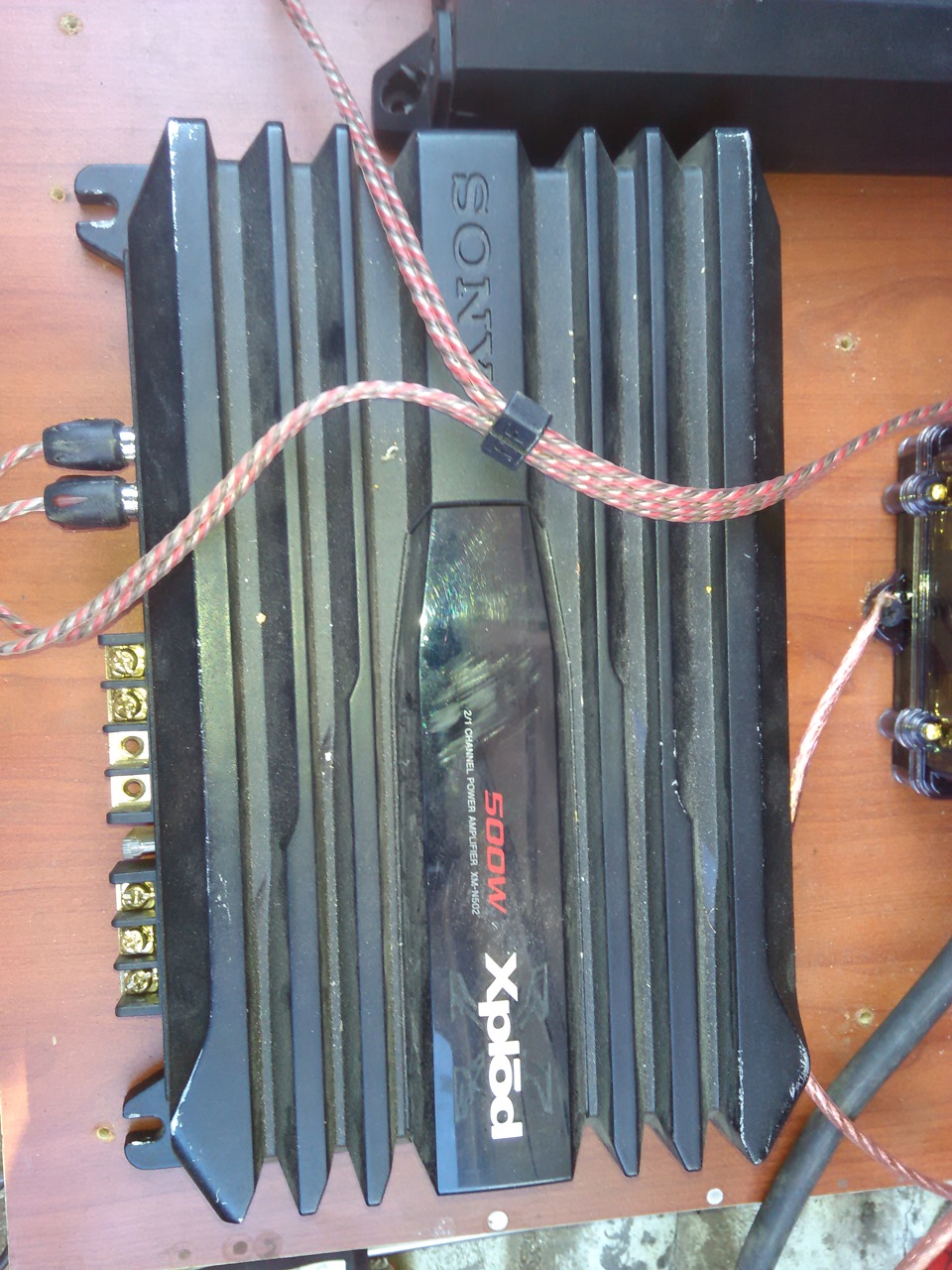

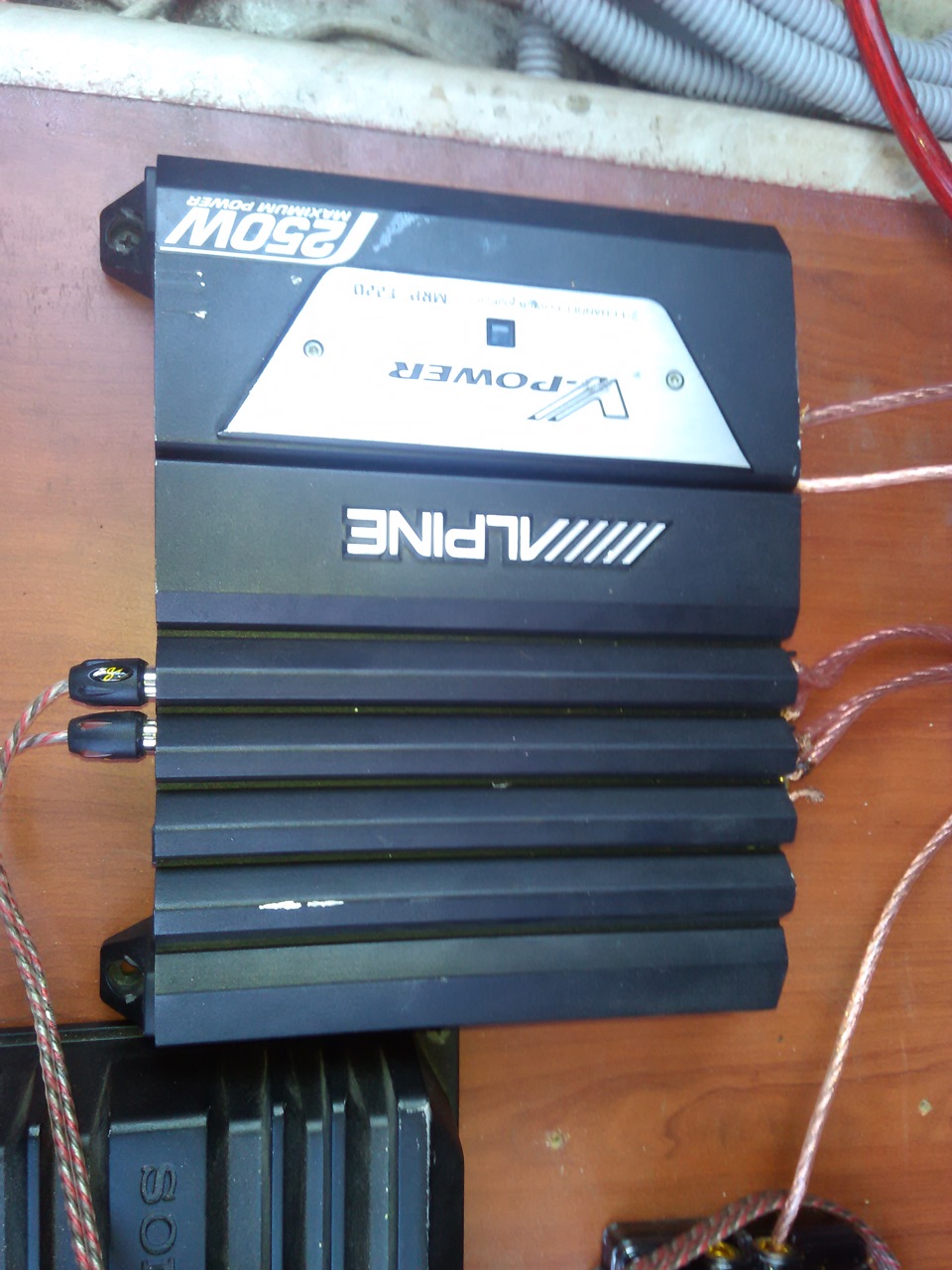

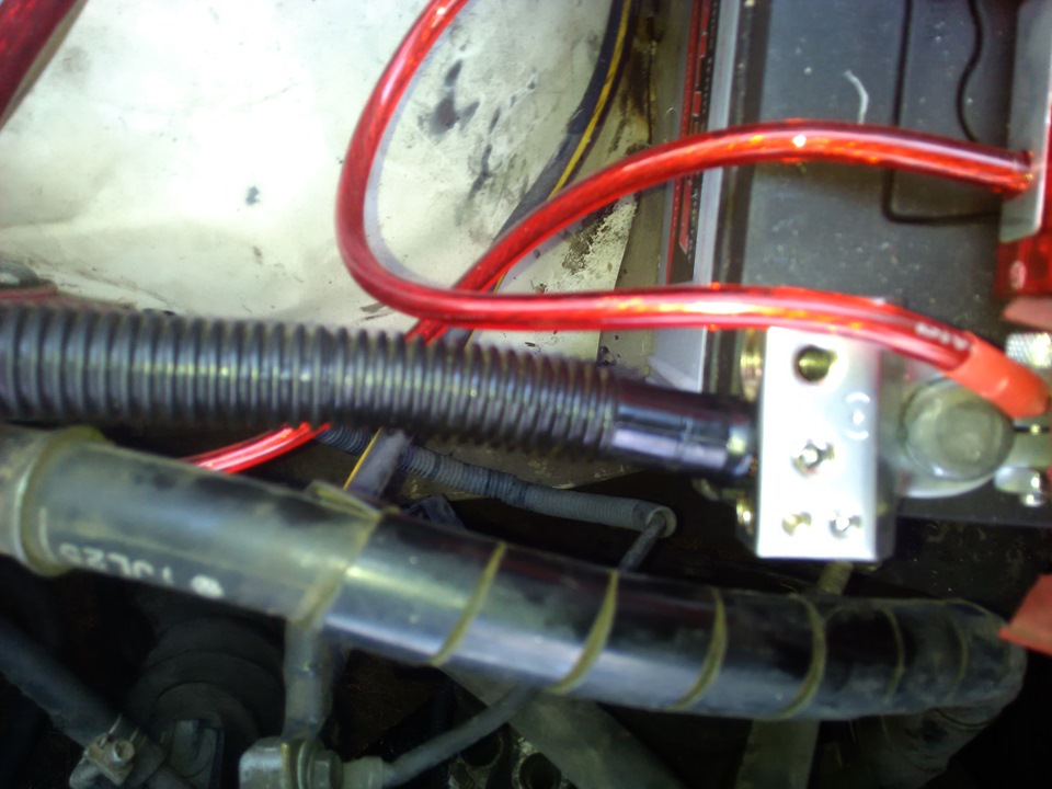

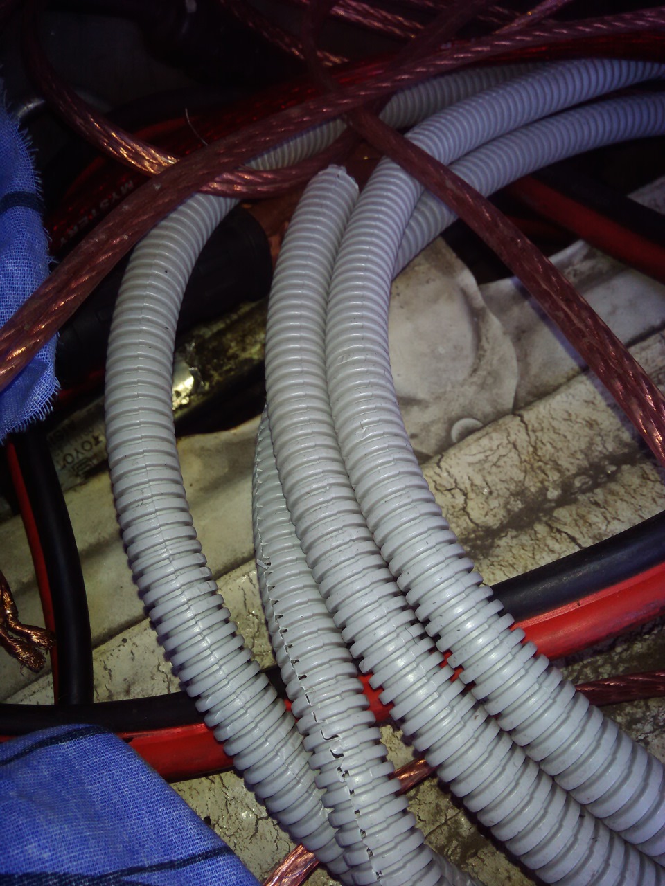

Сегодня подключил все компаненты аудио системы, все ещё как говорится "на соплях", но всё же я доволен! Плюсовой кабель в гофре, все как положенно)

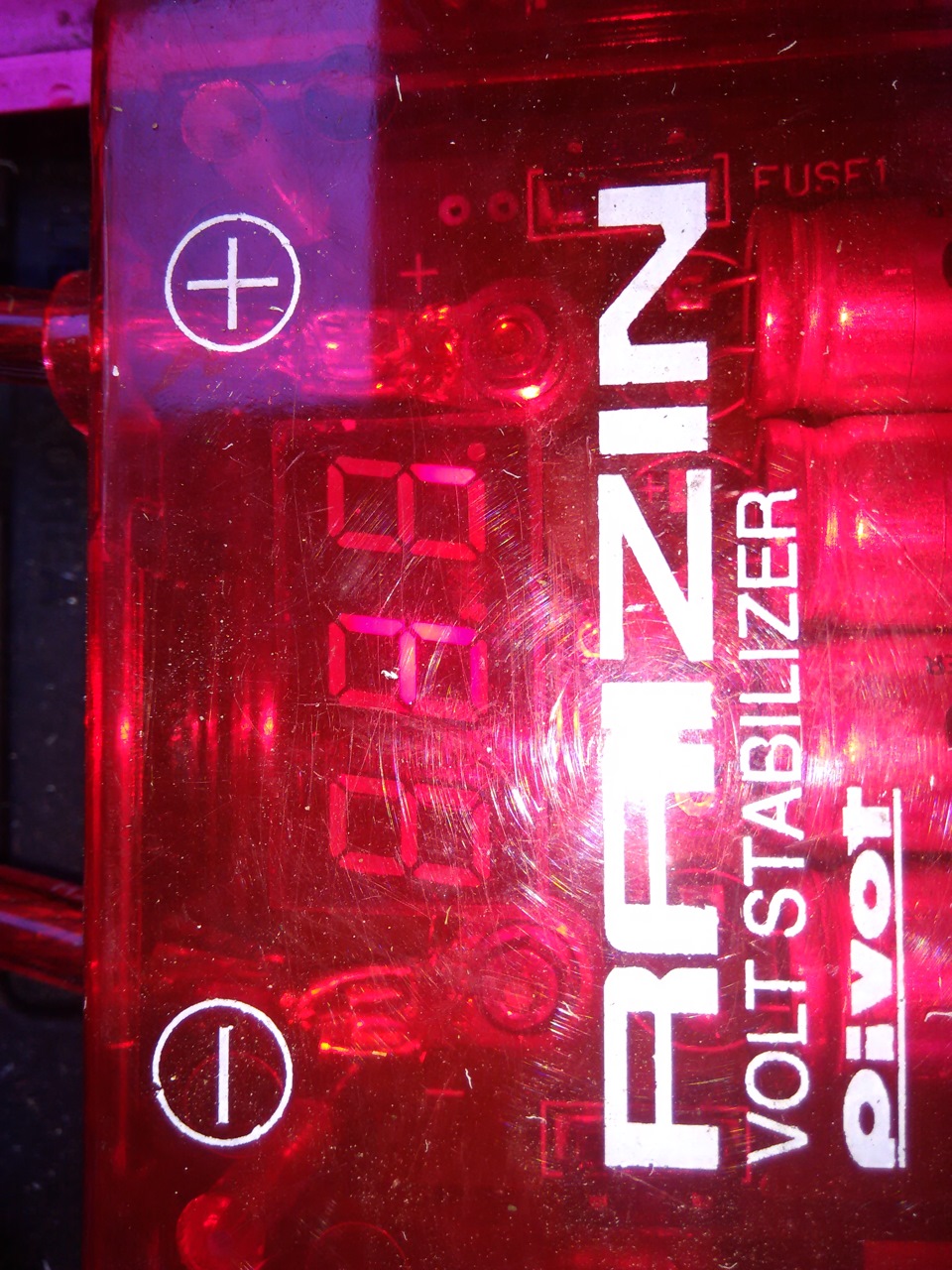

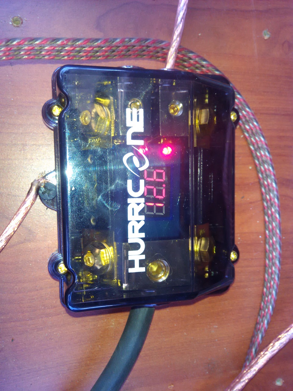

P. S. На стабелизаторе, на раздвоителе "+" и на магнитоле стоят вольтметры, самое интересное на всех разные показатели) Вопрос:"Кому верить?")

всё норм, главное потом правильно разложи провода по салону, про вольтаж ты уже понял…)
Правильно это как?) про вольтаж понял
Силу в один борт, линейки по тоннелю, акустику по другому борту
Силу и плю и минус?
До
Принял! Благодарю!

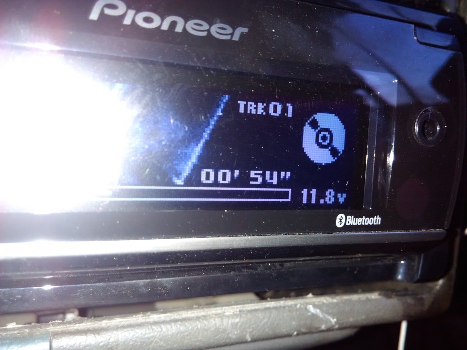

Не меньше 12! Это предел. Железно 13.5 .
Это сильная просадка. Усилки погорят во время работы.
на заглушённом двигателе это нормально, и это ещё не просадка, 13.5 это вольтаж заряда
У меня 14.3 заряда. 12 критическая нижняя черта
И когда ровно 12 ты заводишь машину?)
Нет, слушаю всегда на заведенной.
Да вроде не сгорели)
В момент баса(если есть сабвуфер) идет посадка порядка 0.5в если. Для вас 12 норма. То это плохо.
Я про норму не говорил, буфера пока нет!
Аааа. Нуууу тогда другой разговор.
А как будет буфер тогда беда?(
Нормальное напряжение питания усилителей равняется 14В, при снижении напряжения питания на 2В мощность снизится на 20-30%, еще на 2В – 40-50%. Если напряжение упадет еще ниже, то усилитель отключится, как и головное устройство. При басе, в зависимости от сабвуфера конечно. Просадка может быть до 1.5В, тут еще стоит учитывать и то. Что аккумулятор или тот же генератор на заведнной машине. Просто не успеет отдать ток. Тогда, когда он нужен. Здесь уже может и сабвуфер сгореть.
И как быть?)
Ну если без фанатизма, то стока хватает. Главное слушать на заведнной и не допускать заряд ниже 12.

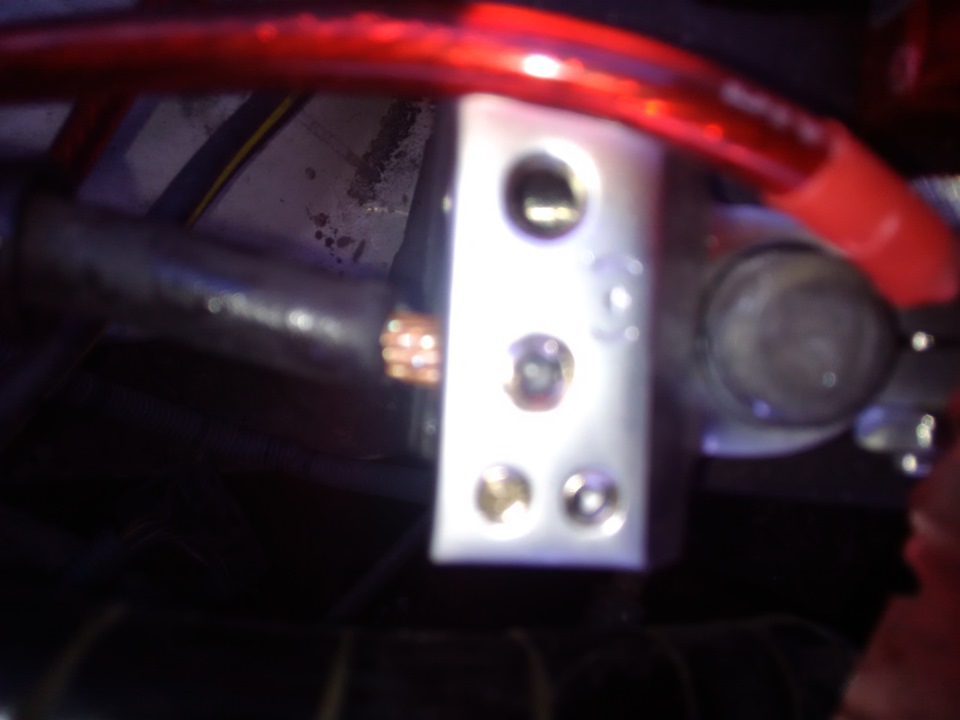

Кстати ГУ, тоже напрямую к аккумулятору. Сигнал уверенный будет. Не будет "моргать " на громкости высокой. У меня два провода силовых "+" 4Ga на Усил, и 8Ga на голову. Но тоже, какой был) большой сильно не надо.

разминусовку делал?(вроде на фото видно ответвления от клемы).
p.s:про показания- неверь Никому(чему).Во первых у любого прибора есть огрехи и точность показаний каждого ты не знаешь.Если что то смущает, то тестер и вперëд)))быть может провод где то зажало к примеру иль ещë чего.А может и приборы обманывают.
Разминусовку делал! Я и не верю)

Самое прискорбное то что по теме ни чего нет! Где тест то?! Просадка напруги это и есть тест))?
Тест на работоспособность всех элементов!
Потери напряжения в проводах. Чем дальше от аккума — тем ниже. Хотя странно, сечение ж вроде немаленькое.
Магнитолу немного позже сфотал(
если это заглушённый двигатель это нормально, не слушай никого
11.8 на заглушенной это мало. 12.4-12.6 норма
В инструкции или на бумаге норма, а при прослушивании музыки диапозон он 11.8 до 12.2 это норм, у меня и на гельках были просадки на эмме до 10.8
