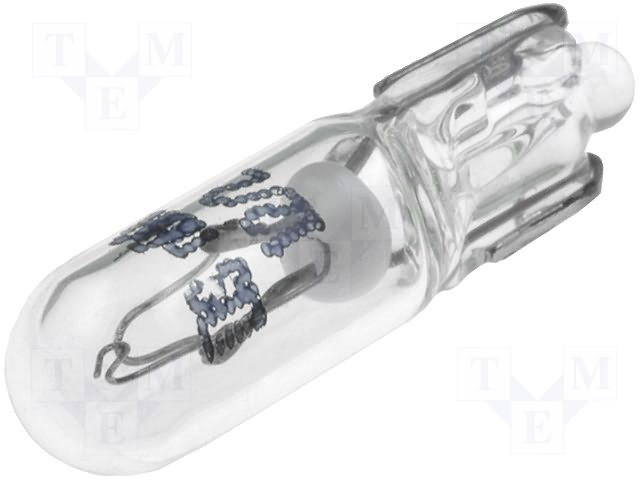

Замена лампочки, на мой взгляд в кнопках Ваз 2110 не заставляет хозяину авто большого труда.
Принцип замены простой, для начало не обходимо отключить минусовую клемму с аккумулятора.
Потом открутить, крестовой отверткой 4 болта крепления самого щитка панели приборов.
Потянув на себя и отодвинув чуть в сторону, отключить разъемы колодок к кнопкам.
Далее, просто кнопки необходимо вытащить из щитка.
Верхнюю крышку которая закрывает лампочку снимаем (просто потянув ее верх от кнопки), она крепиться на кнопке двумя фиксаторами по бокам.
После того когда верхняя крышка снята, и вы видите лампочку, просто возьмите и переверните кнопку к верх ногами, там вы увидите контактную группу.
Если хорошо присмотреться к кнопки, с ее тыльной стороны то можно заметить между контактами отверстие.
Если в это отверстие вставить иголку (или спицу, желательно использовать то что не сломается) и хорошо на нее нажать, то сгоревшая лампочка вылетит со свистом.
Новою лампочку можно просто вставить на свое место. Немного нажав с верху она встает в свое положение. Заменив лампочки, просто собираем все на свои места.
Подсветка кнопок щитка приборной панели вернулась, для того что бы снова радовать Вас=))
Лампочку для замены можно сделать самостоятельно: Посмотрите как это сделать в моем-БЖ
Лампочка для замены используется стандартная без цоколя на 12 вольт. Наименование лампы t5.

Убрал перегоревшую лампочку и зелёный цветофильтр и поставил светодиод, всё работает классно, главное соблюсти полярность при установке светодиода

побывал и светодиоды, вопрос в том что когда их ставишь то под них нужно вырезать больше отверстие, для того что бы кнопка включалась легко. Если лампочка стандартно сверичечкой формы то и отверстие под нее вымерено и сделано по ее стандартам.
А для светодиода нужен полный разбор кнопки а потом где то отрезать где то больше сделать отверстие=))
Так что удачи, я лишь описал самый не прихотливый и простой способ=))

Некоторые светодиоды влазят без доработок. Я так в кнопку аварийки поставил
