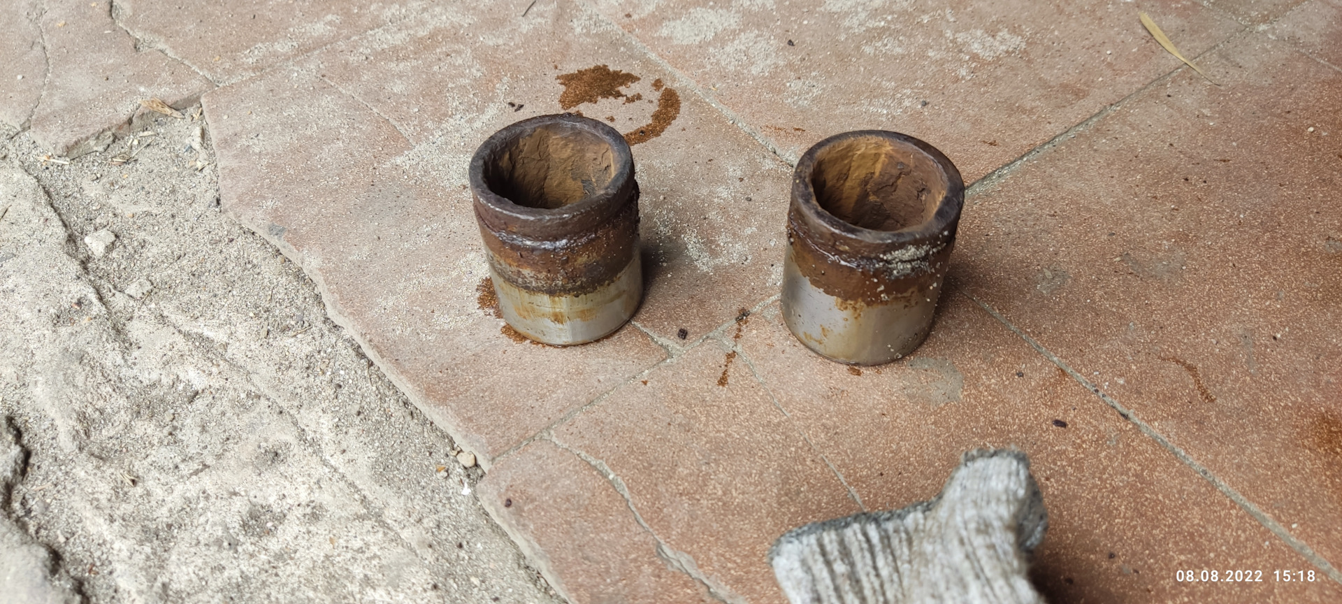

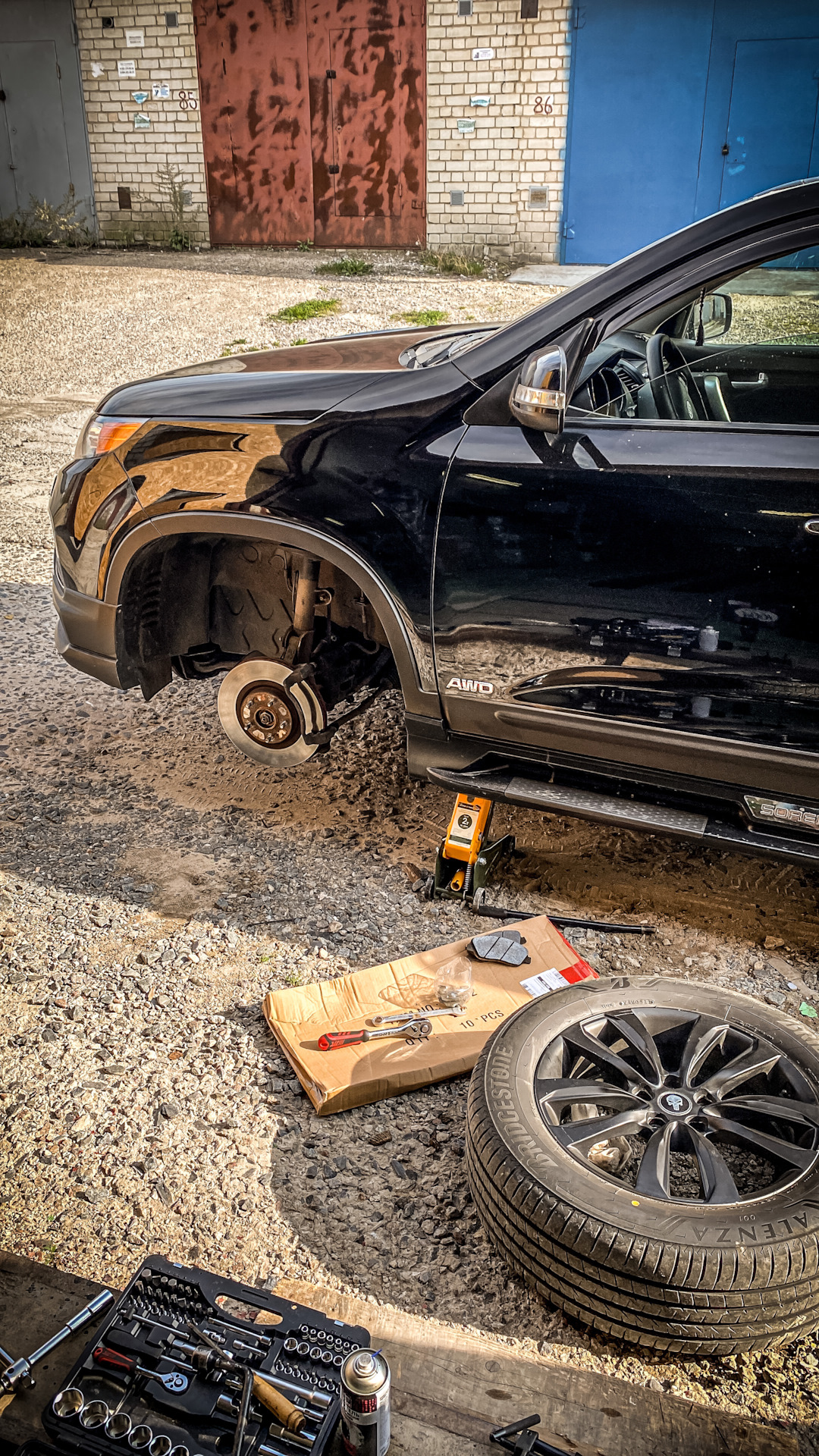

Всем привет ! Приехали поршня и рем комплект задних тормозных суппортов . Было решено не тянуть с заменой, а заодно и поменять масло и масляный фильтр . Масло и фильтр из старых запасов

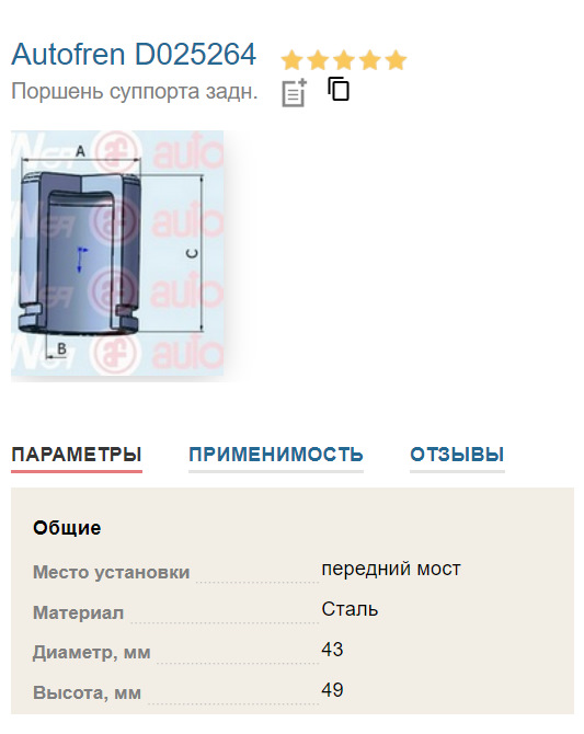

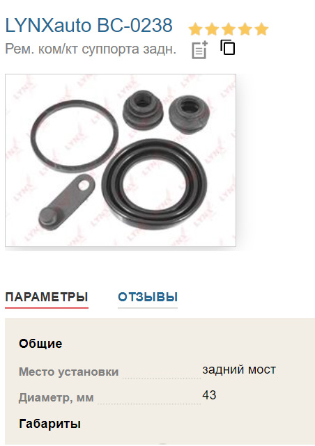

Поршня и ремкомплект привёз товарищ
Запчасти на фото: D025264
Запчасти на фото: BC0238

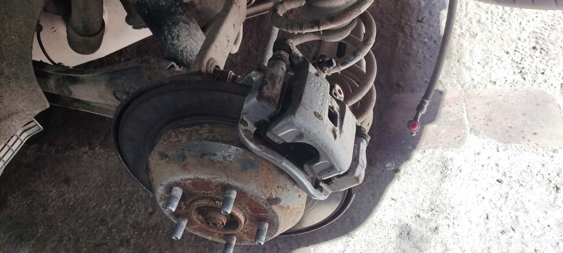

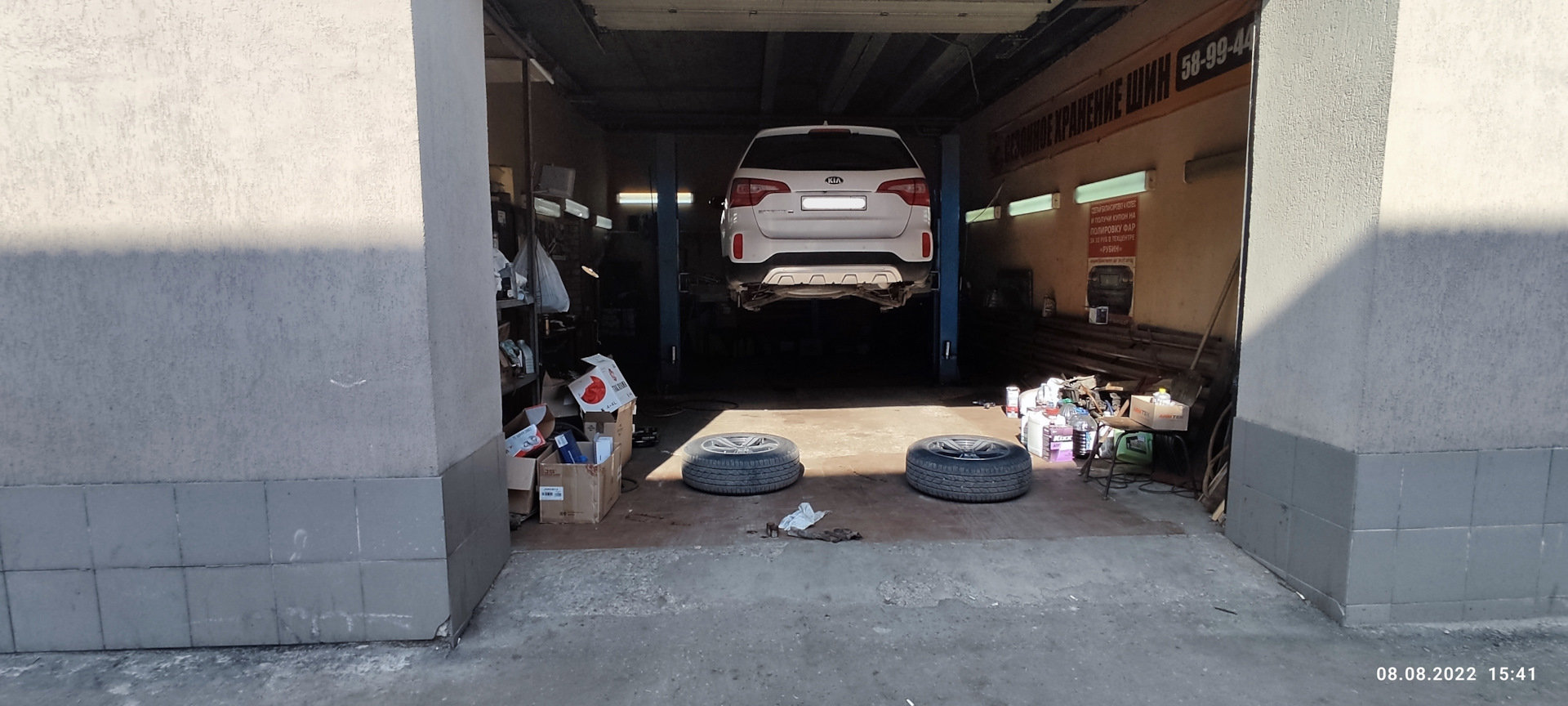

Позвонил своему мастеру на замену, а он оказался свободен вечером

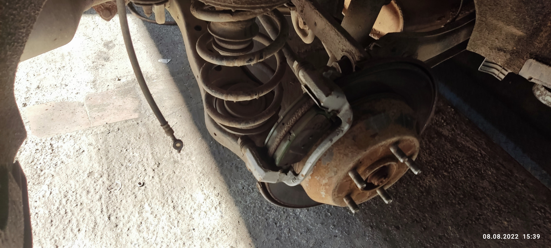

Быстренько подвесили машину разобрали суппорта

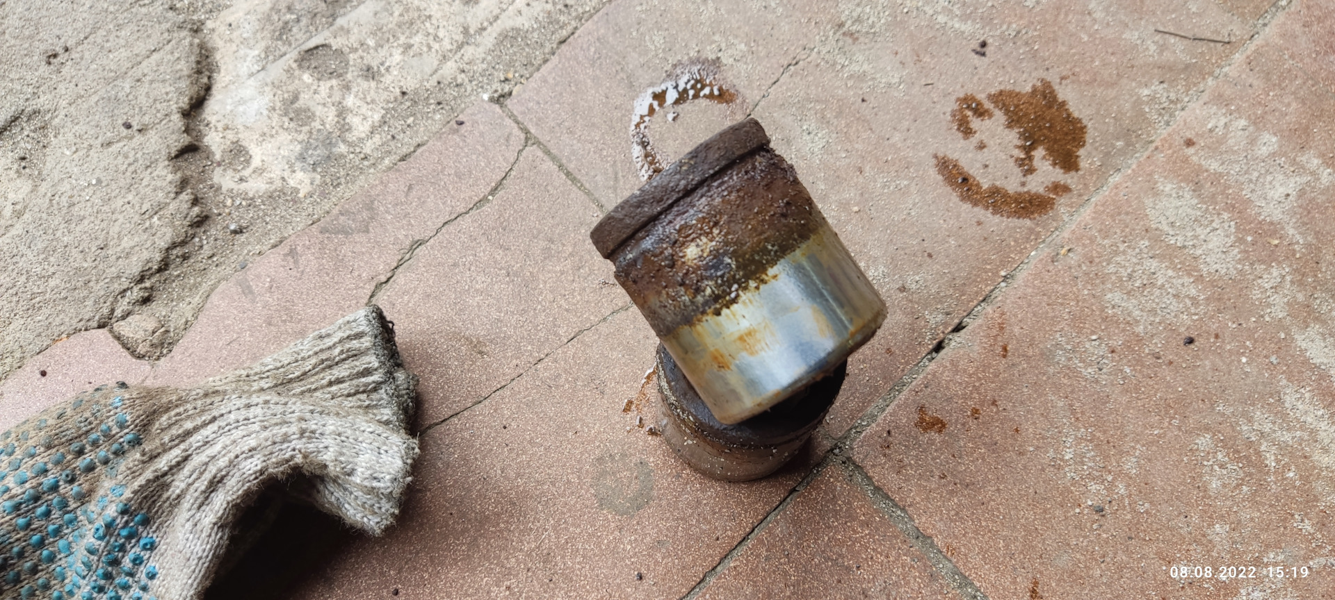

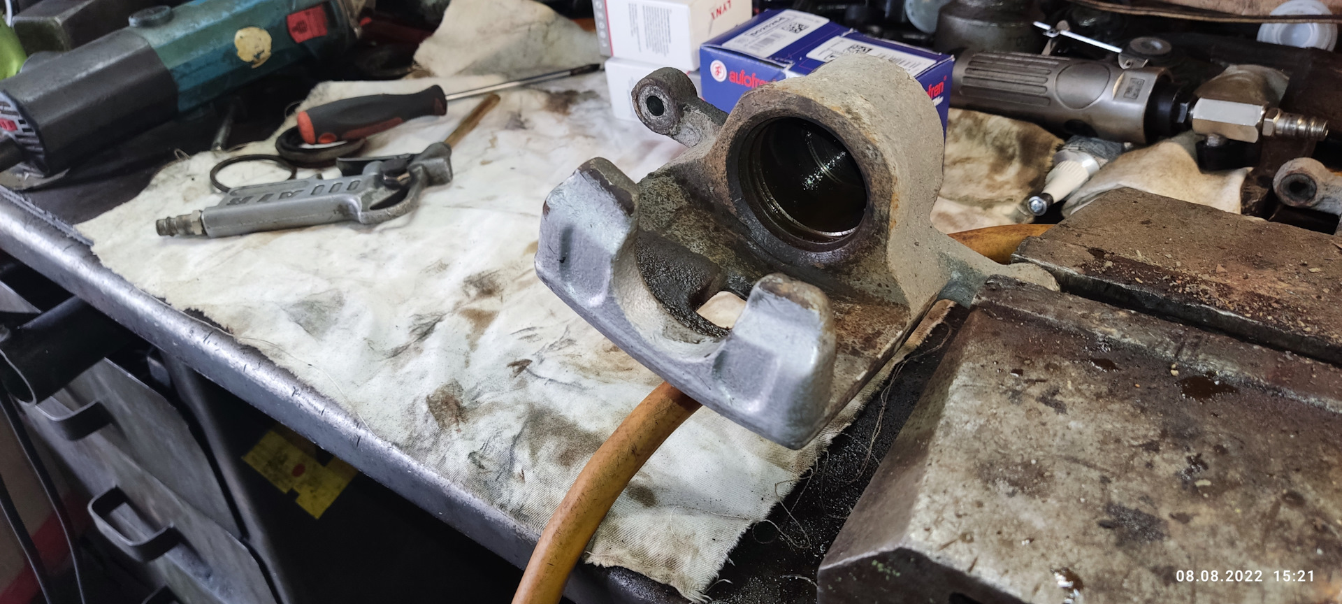

, видок поршней конечно не очень !

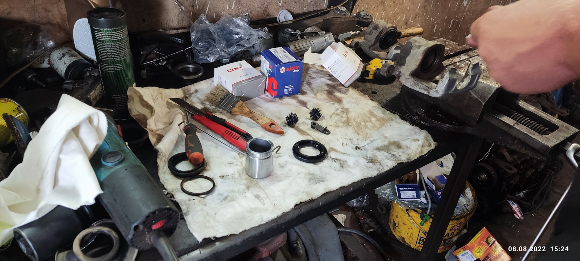

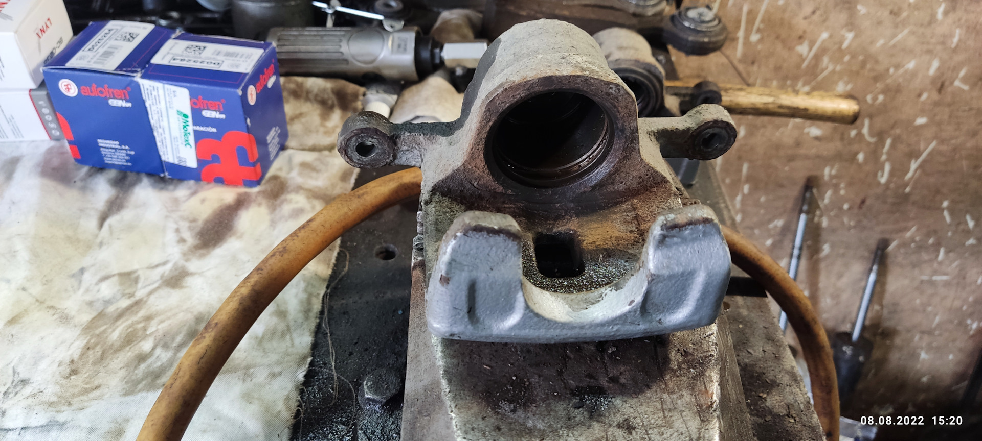

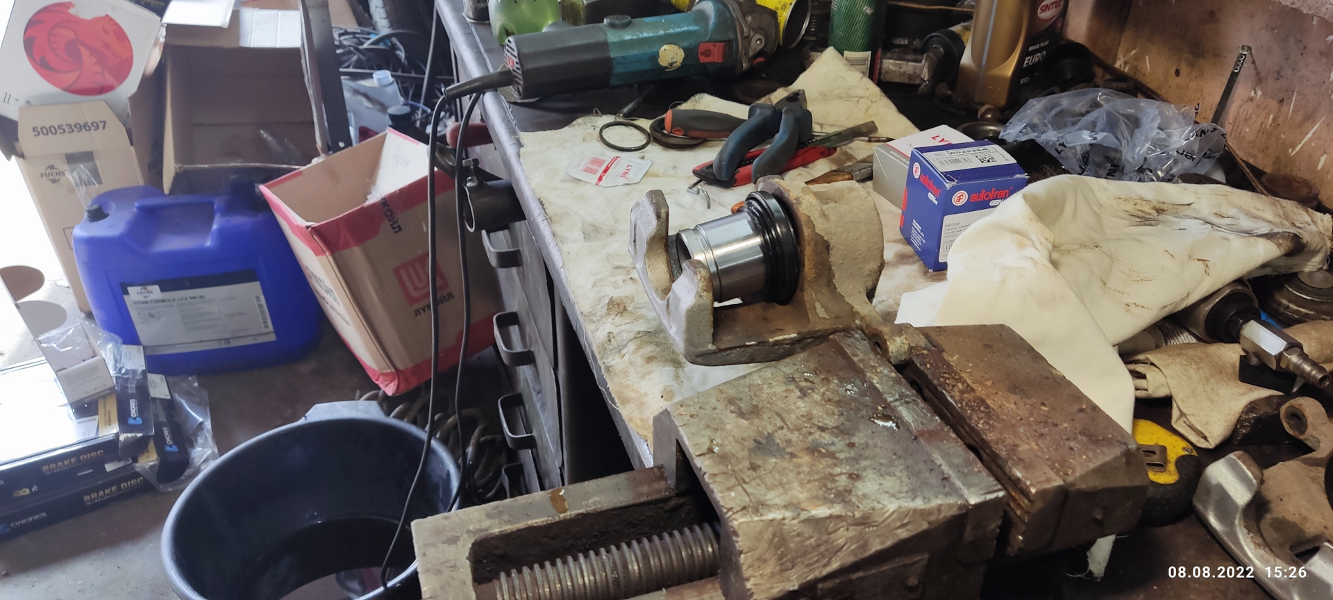

всё почистили, установили новые поршня и новые резинки
Потом прокачали тормоза и с чувством полного удовлетворения поехал домой . Следующим этапом будет замена поршней передних суппортов и замена колодок . Всем добра и не ломаться

Да задние у нас говно поршня ржавеют а вот с передними всё хорошо а если ещё смазку добавлять то вообще всё отлично.
Сильно ты их запустил 😝
да пох, за 9 лет можно и новые поставить и ещё на столько же забыть
Если смазать, то 15😏
тоже верно )))
Confusus
это скорее всего результат не своевременной замены тормозной жидкости. Я так думаю.
Думаю это не так
Жидкость гигроскопична, вот и результат коррозии
заржавело не внутри, а снаружи цилиндров, а это говорит о не герметичности резиновых пыльников, а не том что в тормозной жидкости вода !
Не затянул с заменой!
нет смысла ждать когда потекут или заклинит
А чем смазывал под резинками ?
Была смазка в комплекте с какими то иероглифами
