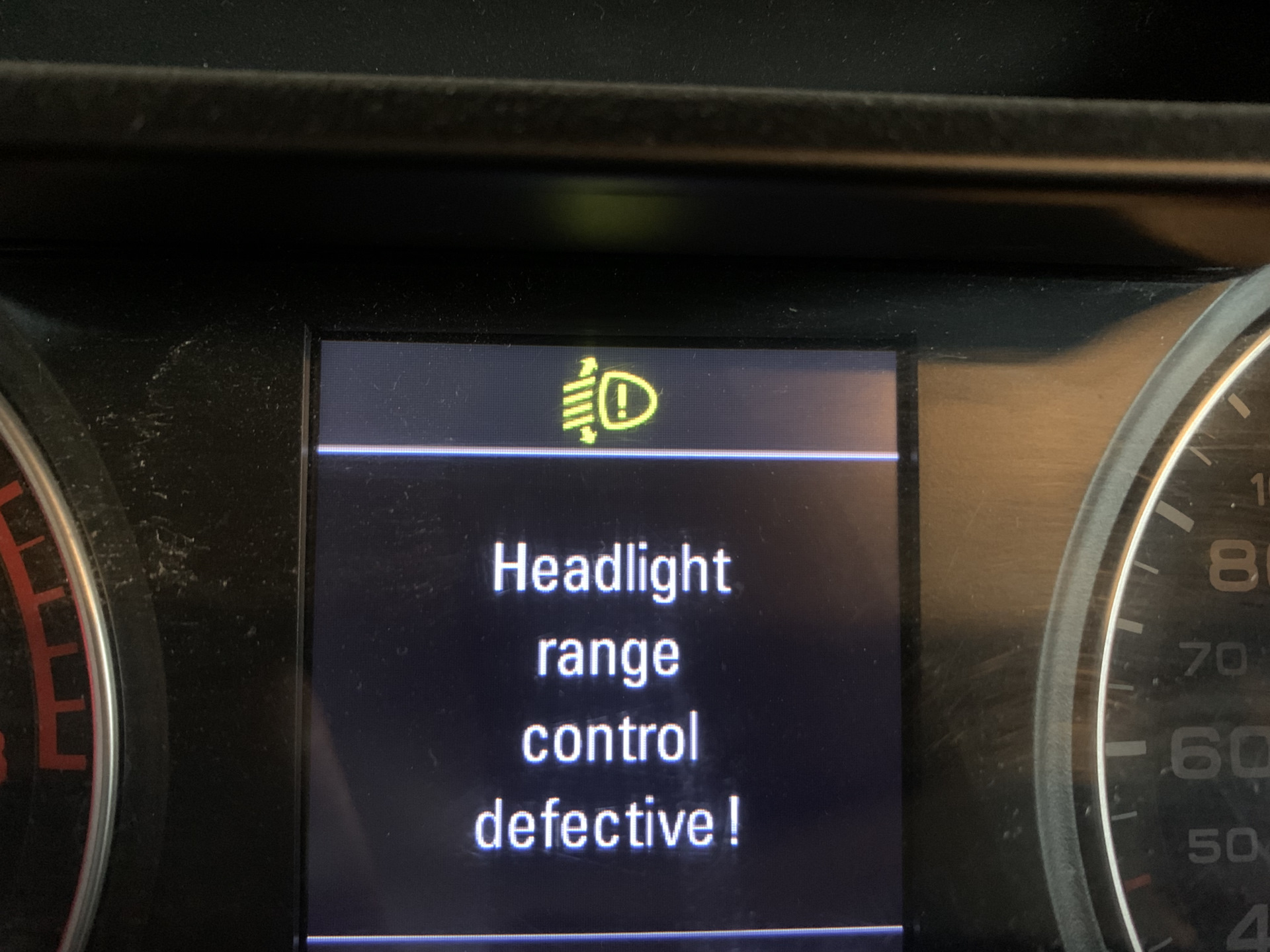

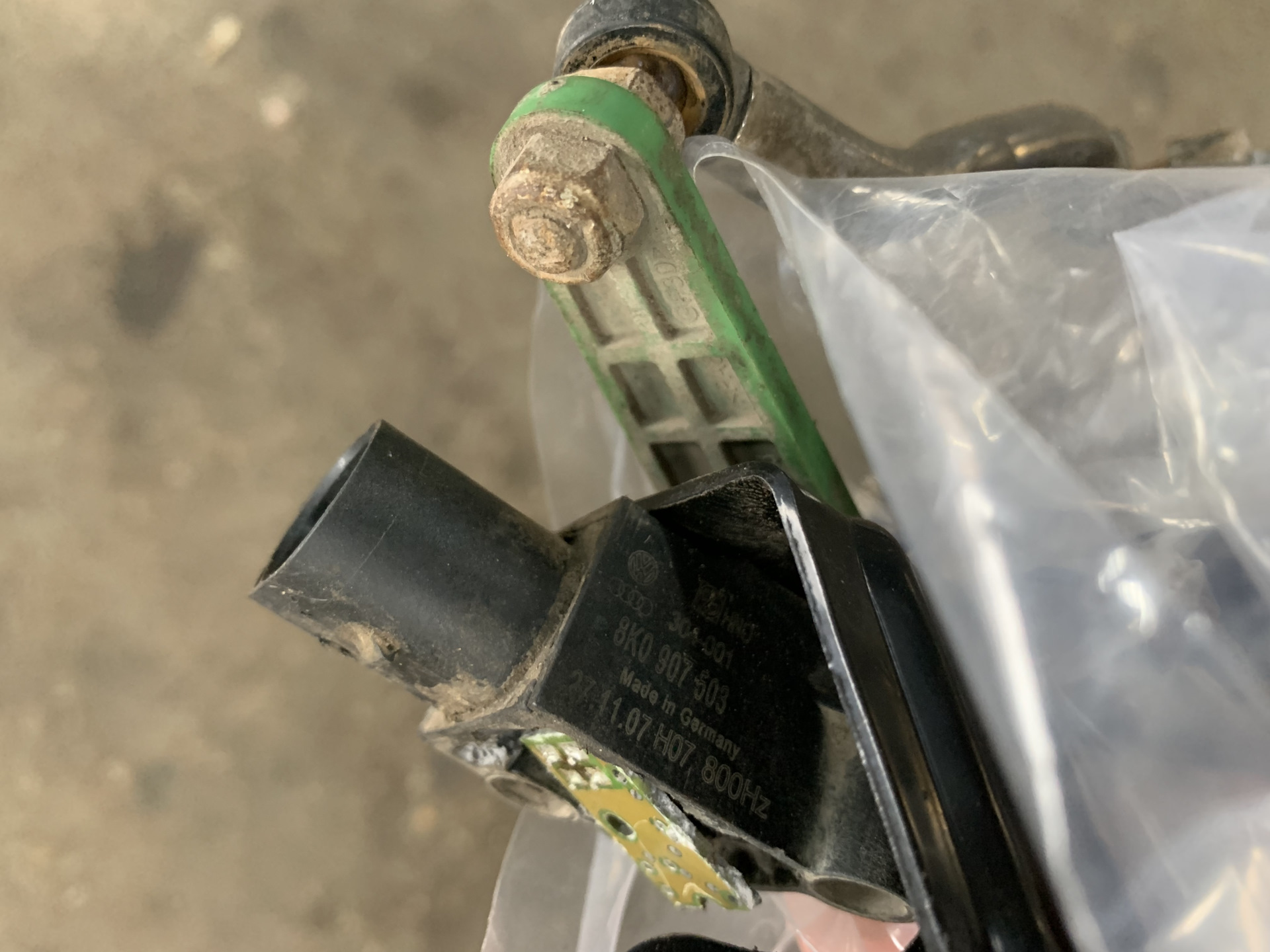

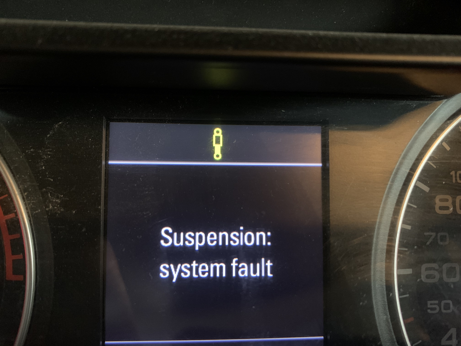

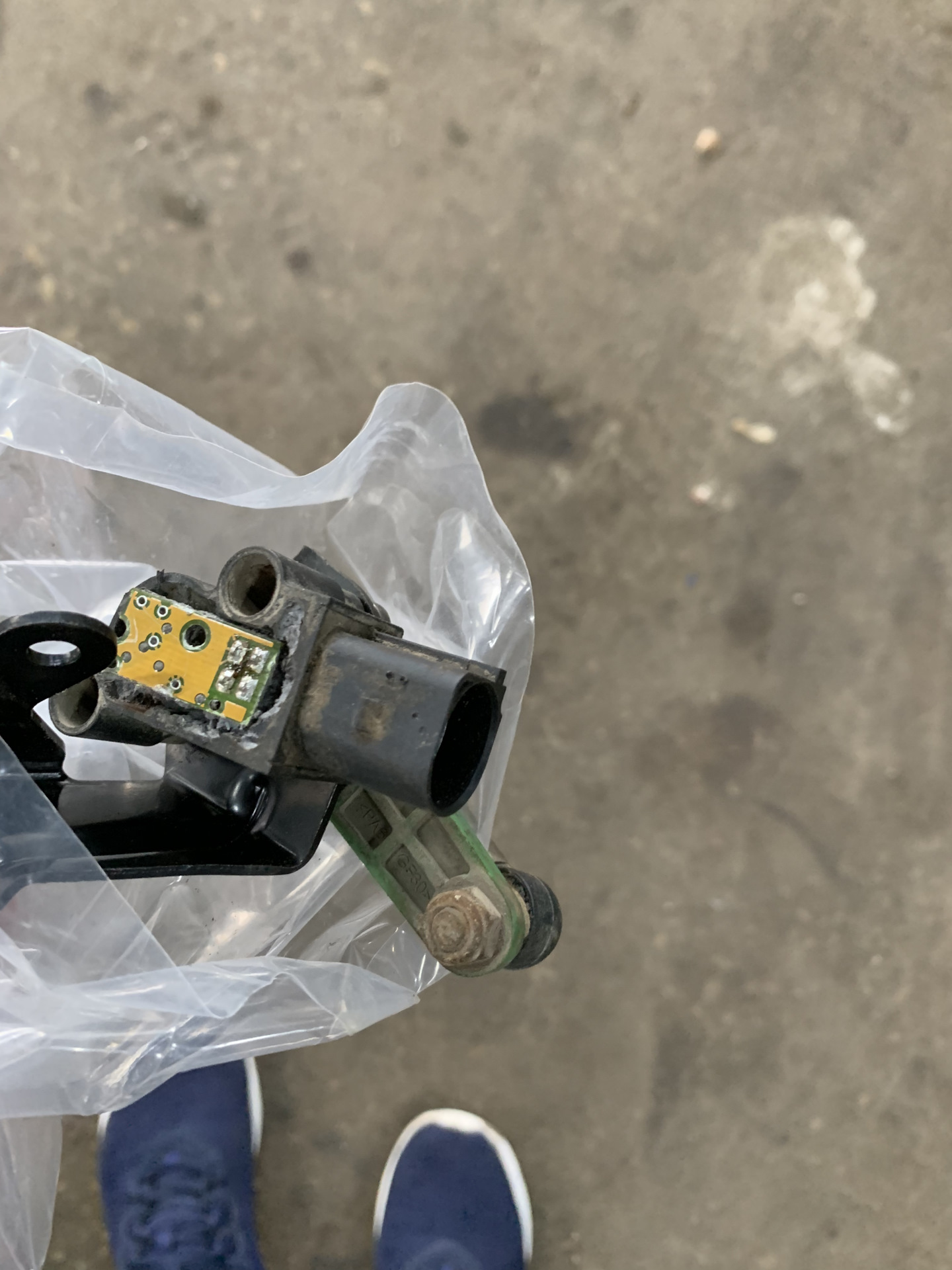

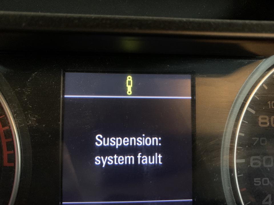

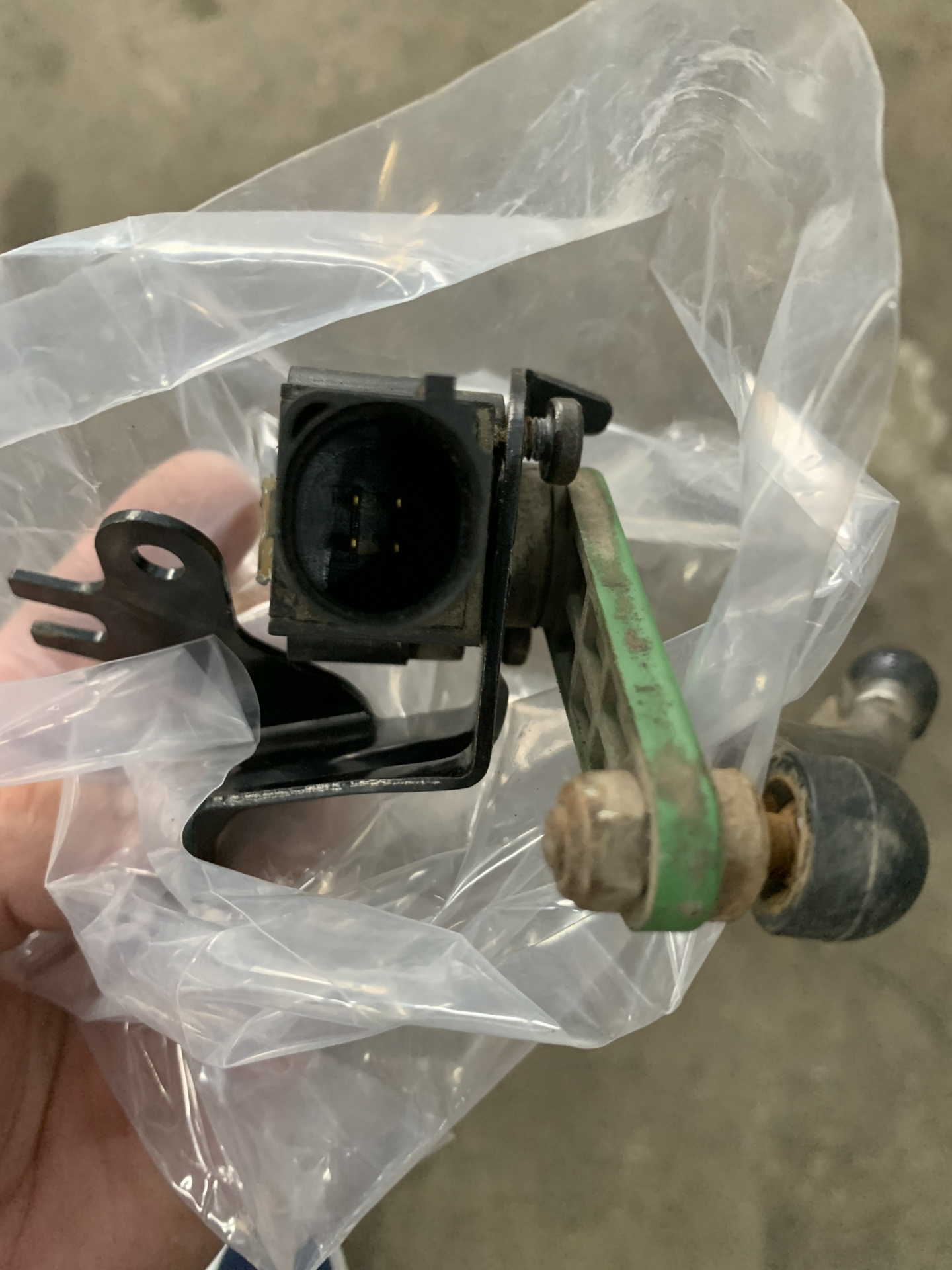

Стала загораться ошибка корректора фар и ошибка подвески😡, диагностика показала неисправность датчика положения кузова, т.к подвеска C CDC у меня их 4 шт., решил первым делом проверить передний левый т.к. он отвечает за работу фар и как показывает практика обычно отлетает именно он, снял колесо и вооооля, датчик еле движется и вздулся, а со стороны залитой герметиком имеется трещина, заказал новый фирмой father OEM: F2368-R08 . Т.к. оригинал 8K0941285N, чёт накладно около 12000.
Снял колесо, сменил датчик, поставил колесо, снял ошибку адаптировали и здравствуйте всё отлегло и заработало.
Для его замены нужен только домкрат, балонник ключ на 13 и два ключа на 10.
Запчасти на фото: 8K0941285N
