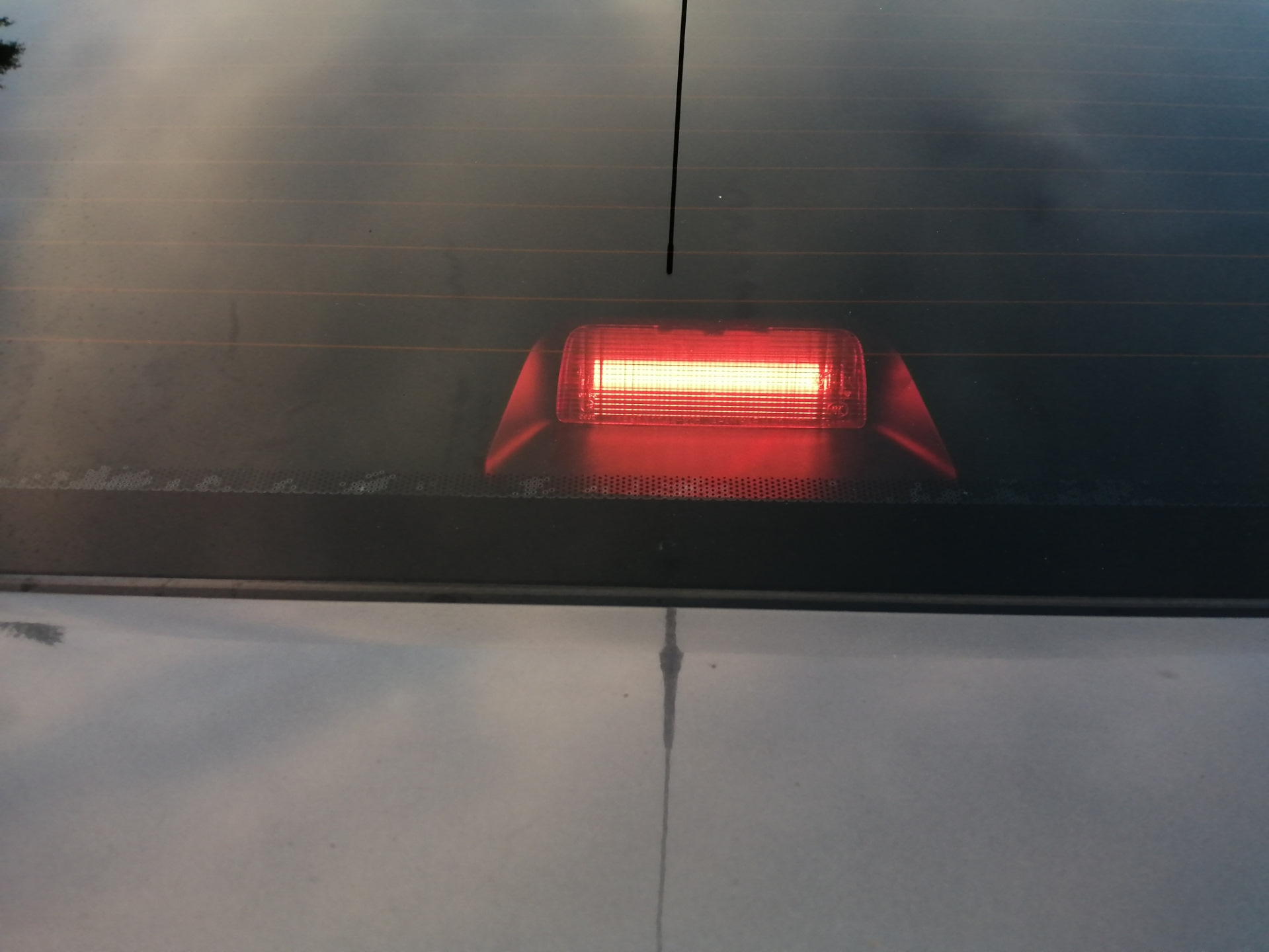

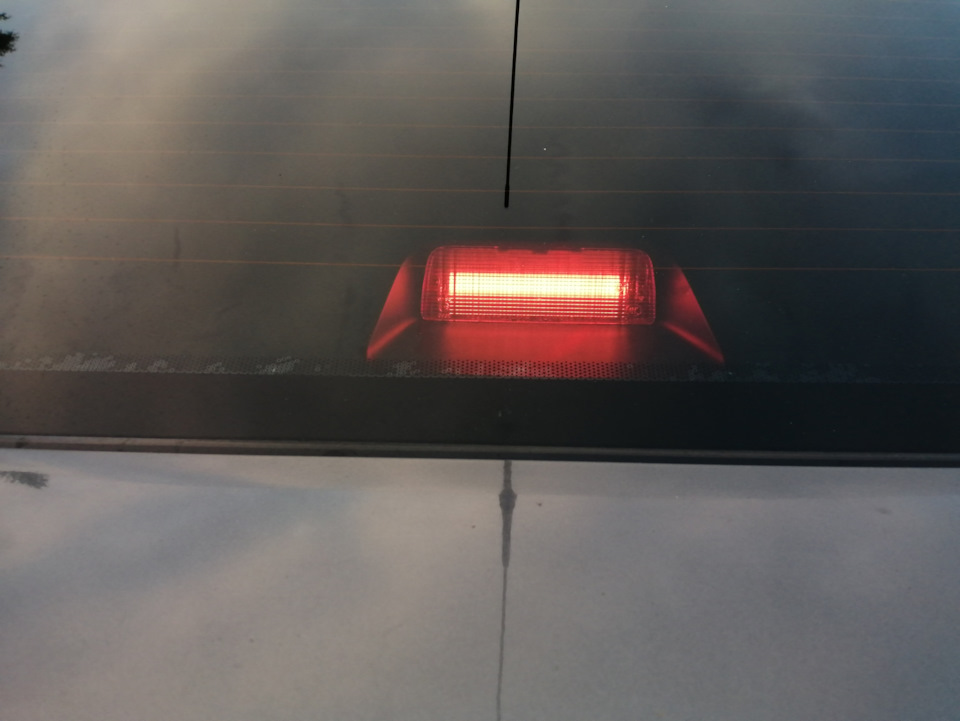

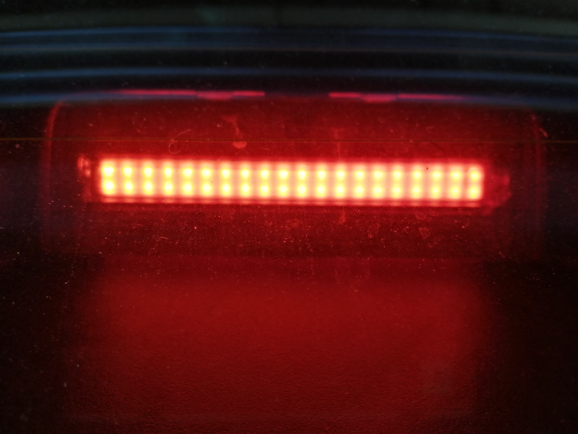

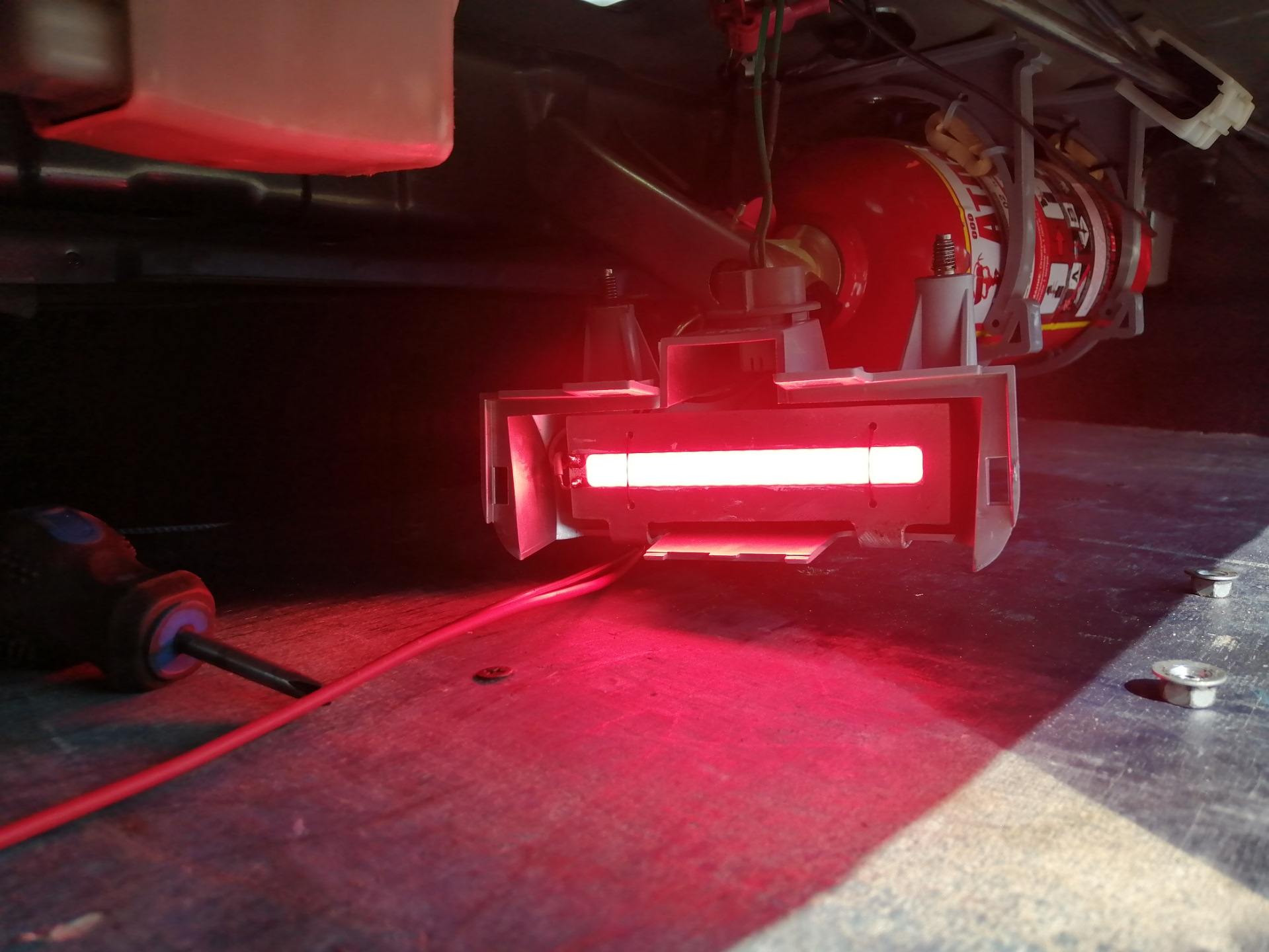

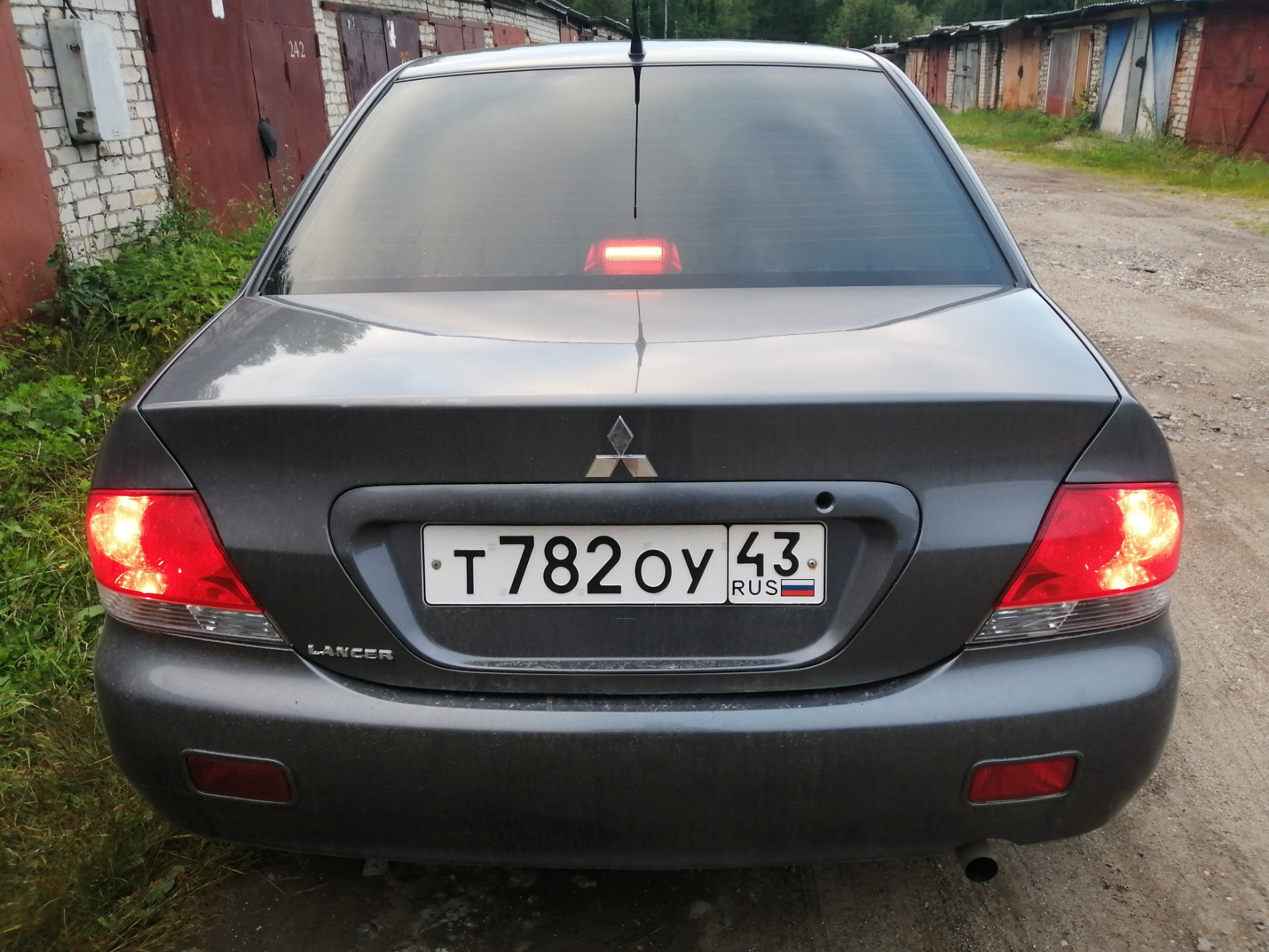

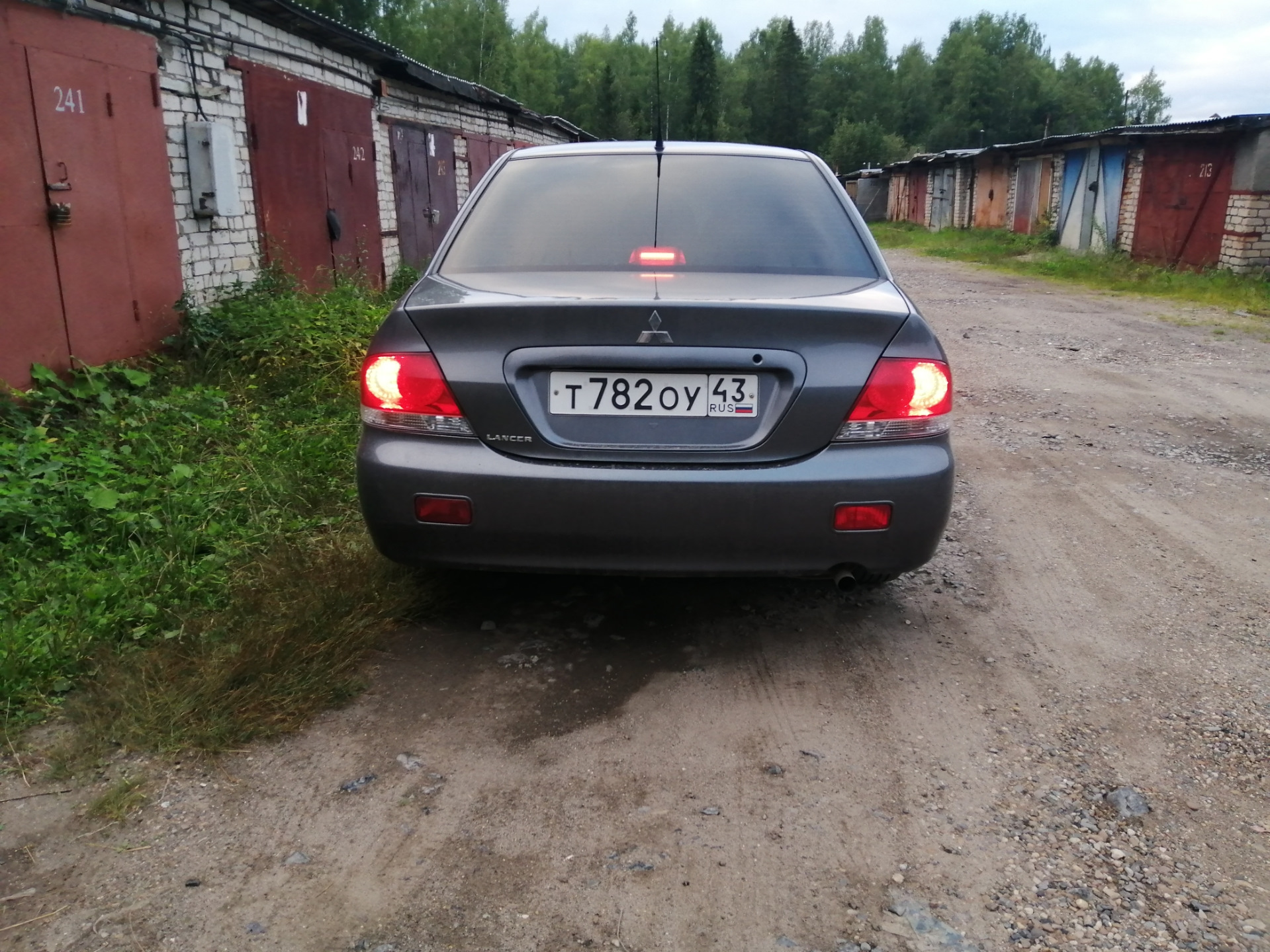

Замутил на лансера диодный салонный стоп сигнал, заводской вид вообще не имео, очень плохо.

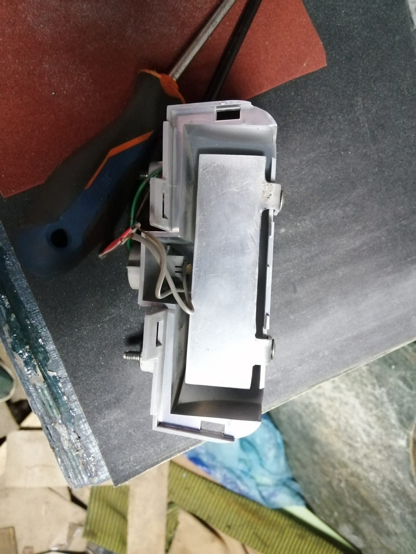

На алике заказывал платку, сначала приклеил ее прямо на рассеиватель на термоклей. Но она сильно греется и почти сразу отпала.

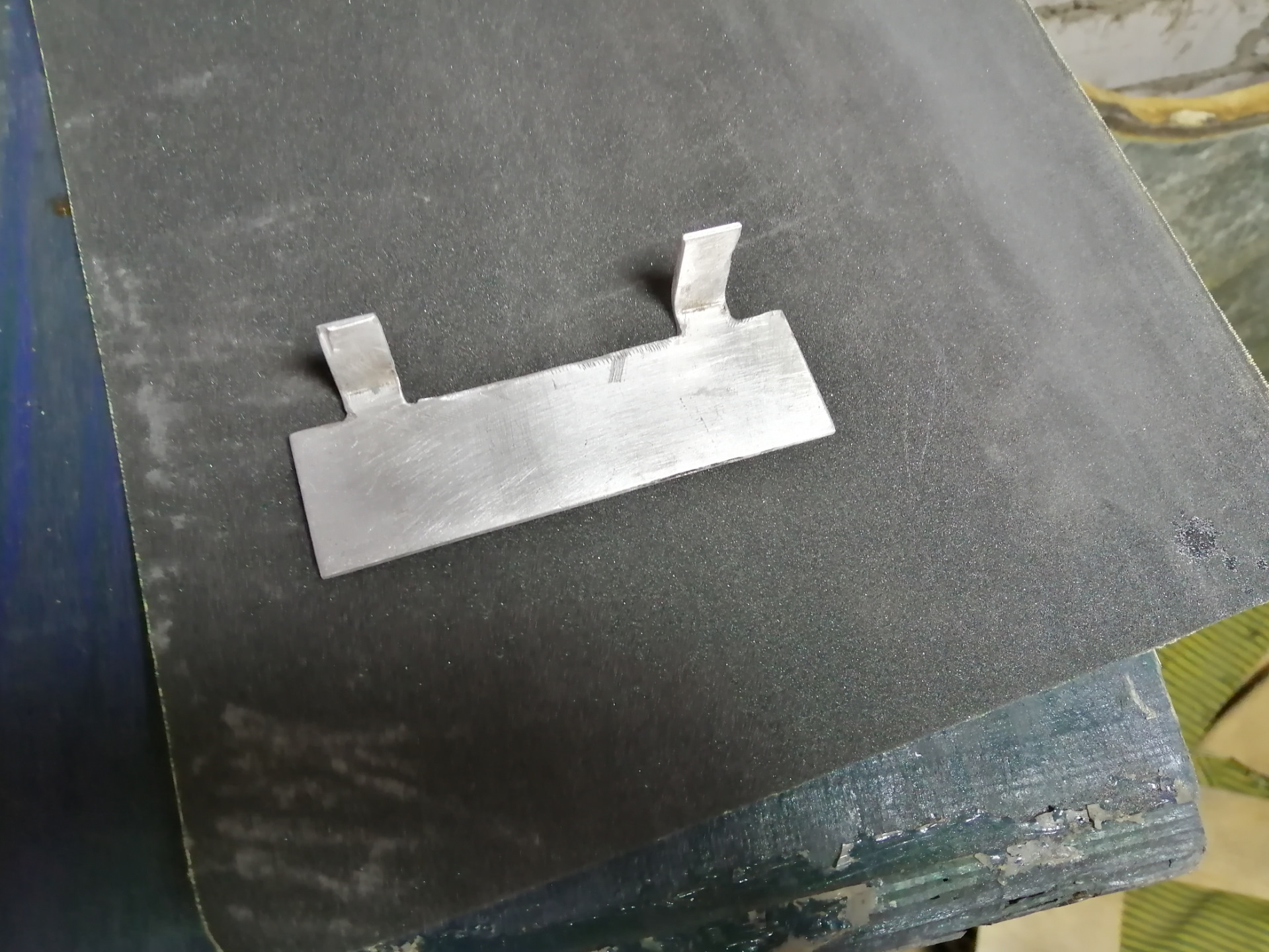

Пришлось делать пластинку алюминиевую и уже на нее крепить светодиодную плату. Уж как получилось так и будет (пока светодиоды не сдохли)
