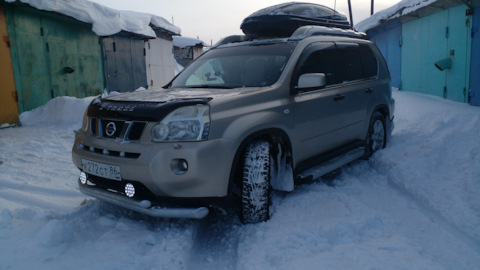

Добрый день всем
Случилась у меня неприятность
Завожу сегодня утром и выскочила ошибка Р2100 (реле, Исполнит. Двигатель дроссельной заслонки)
Малое напряжение
Где искать, что делать, кто сталкивался
Машина не едет и ошибка двигателя + ESP+ABS
Скидываю чуть проеду появляется опять и вообще не едет
Подскажите что может быть, а главное где искать?
ДАК С ОШИБКОЙ Р2100 ЗАГОРАЕТ И ESP С ABS, ЭТО ТАК И ДОЛЖНО БЫТЬ ?

Приветствую вас !
Да разобрался, с ошибкой
Проблема была в датчике ABS на левом колесе
Вообщем менял я ступицу левую переднюю
И когда разбирал всё что бы добраться до ступицы, то откручивал датчик АБС и сломал болт крепления, прикипел гад а он там 6 мм ну и легко отломился
Потом попробовал высверлить отверстие под новый болт, но что то пошло не по плану как говорится и не смог высверлить, плюнул на эту затею и просверлил отверстие рядом с заломышем и получилось что датчик сместился по часовой стрелке и поэтому датчик начал работать не правильно
Я то не знал что такая ерунда может быть из-за смешного датчика
И появились эти ошибки
А когда разобрался то набрался терпения и высверлил заломышь и закрутил датчик в том положении как и должно быть
И все ошибки пропали
Вот такая фигня получилась
Получается что датчик даёт не правильный сигнал и АБС начинает работать не правильно и соответственно не даёт дроссельной заслонке корректно работать и поэтому машина не едет

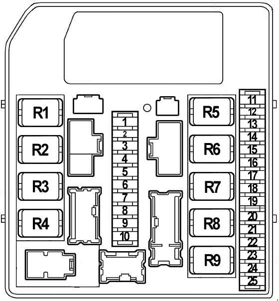

посмотрите для начала предохранитель 21, потом напряжение какое до него доходит
потом уже проводку звонить
(буквально в выходные делал тойоту короллу (там аналогичная ошибка 2118 -низкое напряжение на питание заслонки), у тойоты стоит пред на питание линии дроссельной заслонки, но в итоге провод в косе в одном месте сгнил)
21 пред в моторном отсеке отвечает за дроссельную заслонку на 15 ампер
Смотрел там всё хорошо
мультиметр есть? померить напругу до преда явно что-то с питанием по хорошему прозвонить проводу до блока от этого преда, и да пред с виду может быть целым, но махните его на новый на всякий случай
