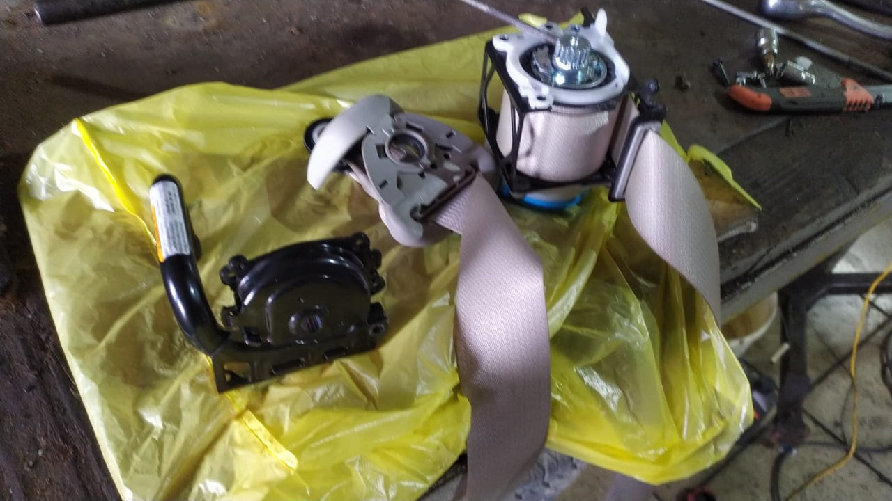

Ну, скрывать не буду — безопасность на кролике стрельнула, а это значит — ремни заблокированы пиропатроном

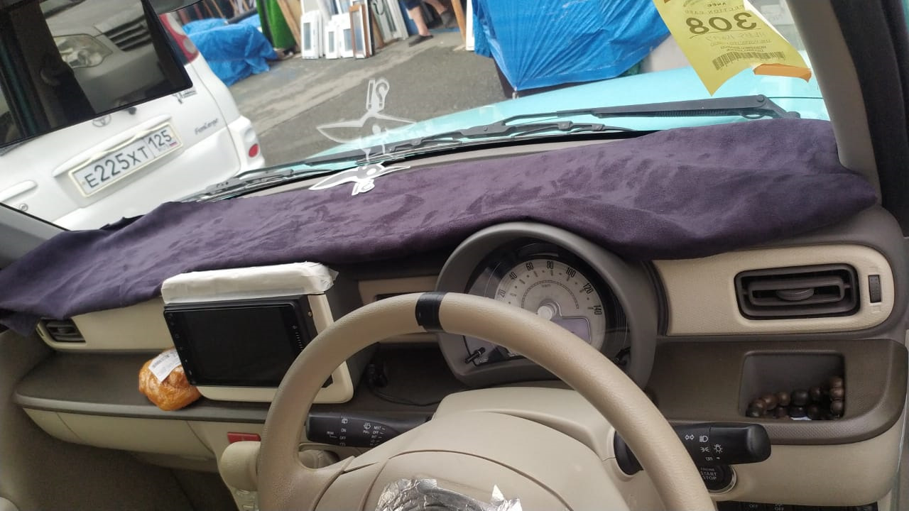

Руль, как кормилица у проститутки после субботника.
Торпеда также.

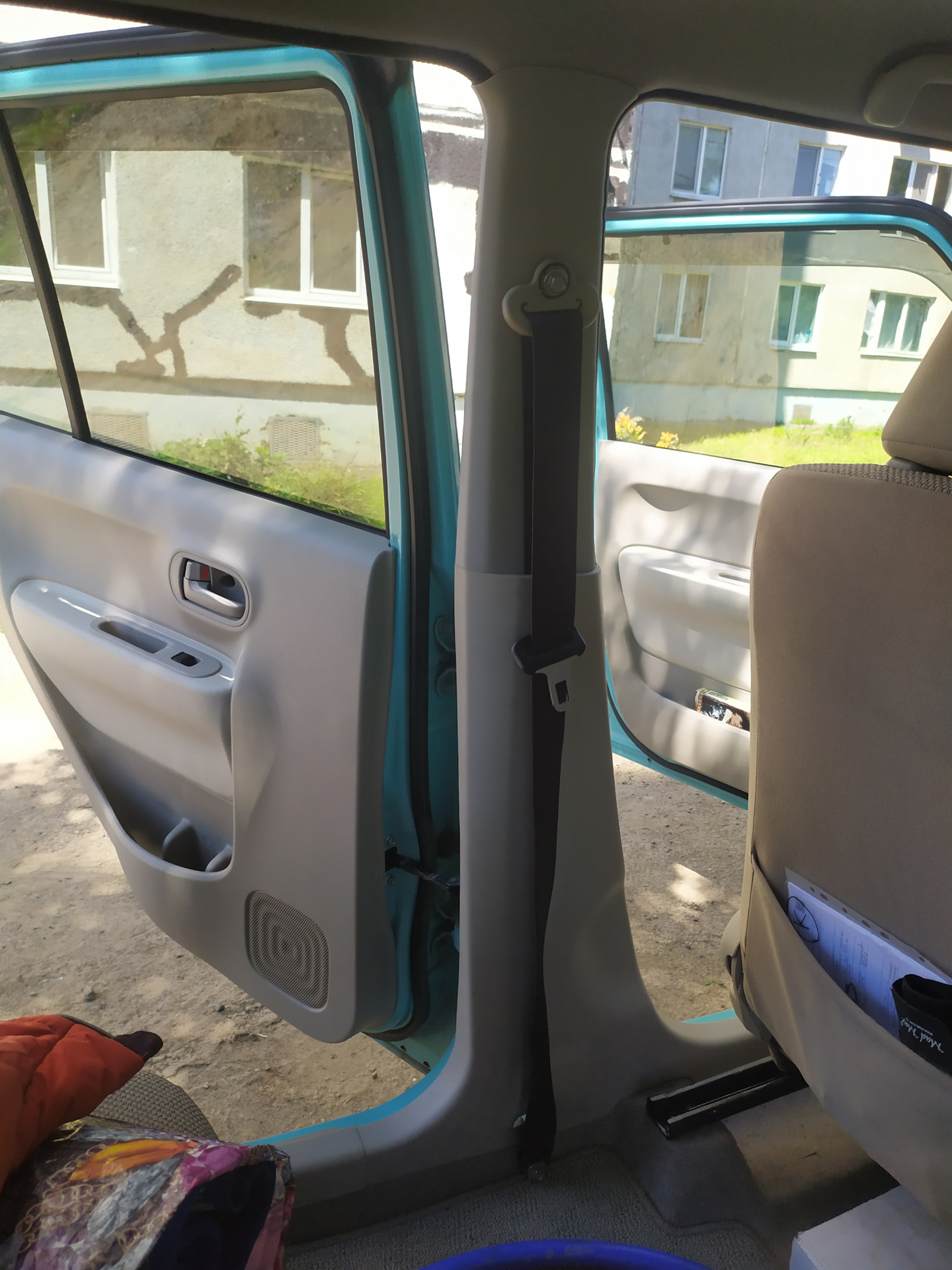

Разобрал родной ремень в надежде, что как на старых машинах — тряхнул и он опять работает. Но не тут-то было — пиропатрон и другие моменты
Разблокировать то разблокировал, пополнил запасы шариков для рогатки😂, но! Он не работает.

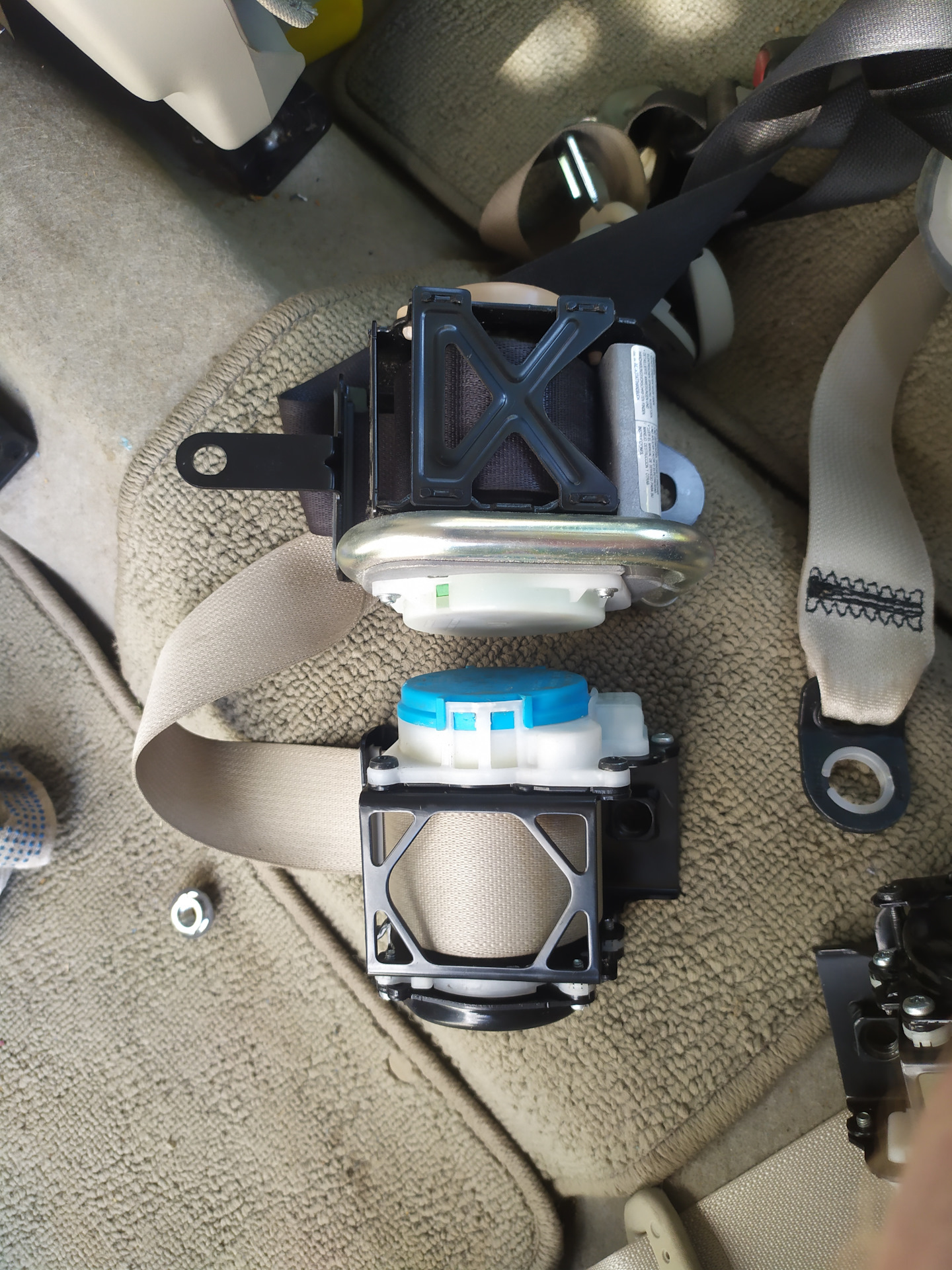

Цены на ремни на альты и прочую мелюзгу от сузуки вообще не радуют — около 15 за пару.
Посмотрел другие варианты от сузук побольше — купил пару от эскудо + ответку к креслам.
Прикрутил — работают.
Старые отдам специалистам. Пусть восстанавливают. Или на эскудовских поменяют сам ремень.

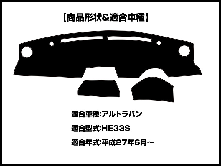

По торпеде думал о таком варианте.
