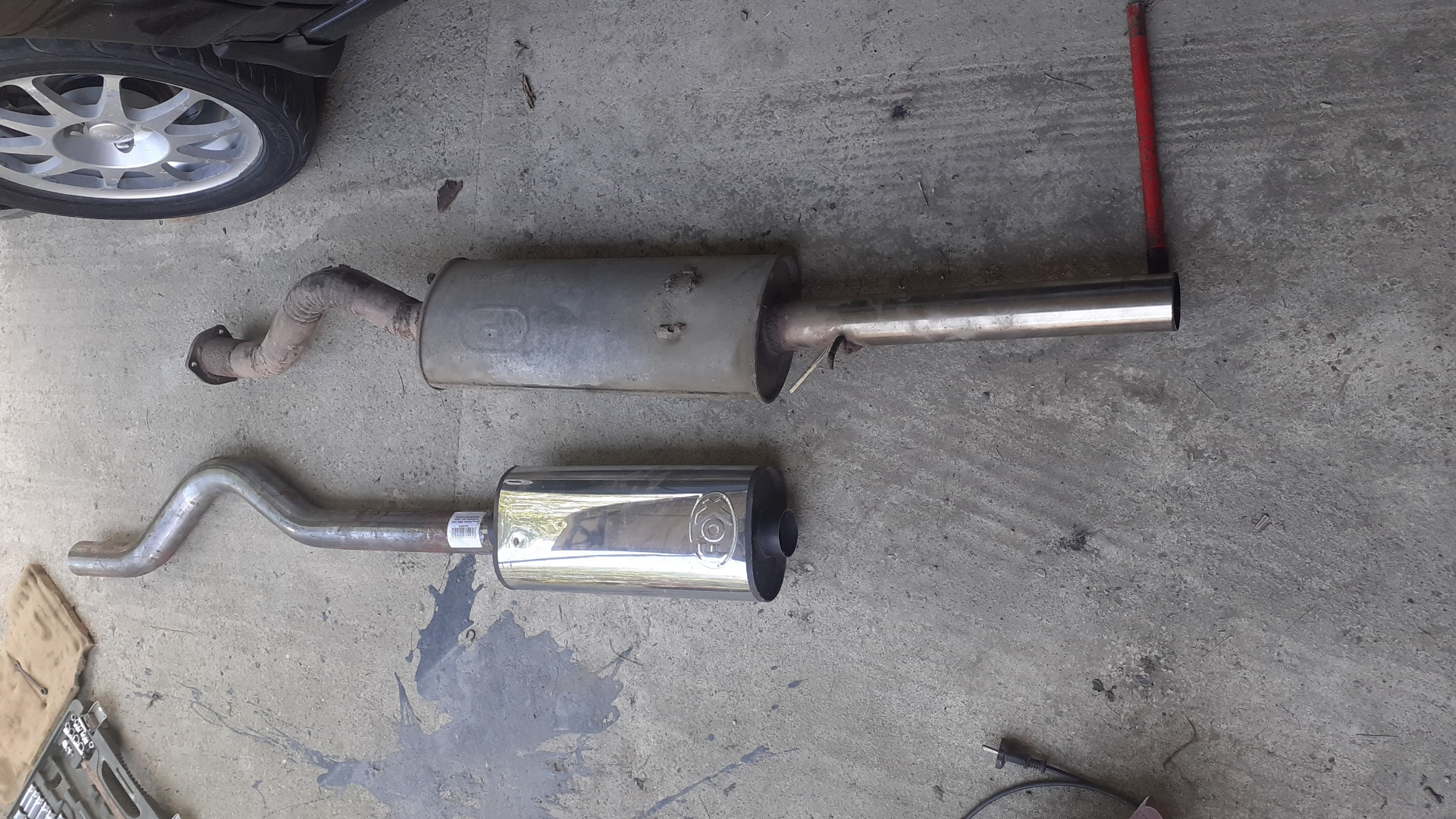

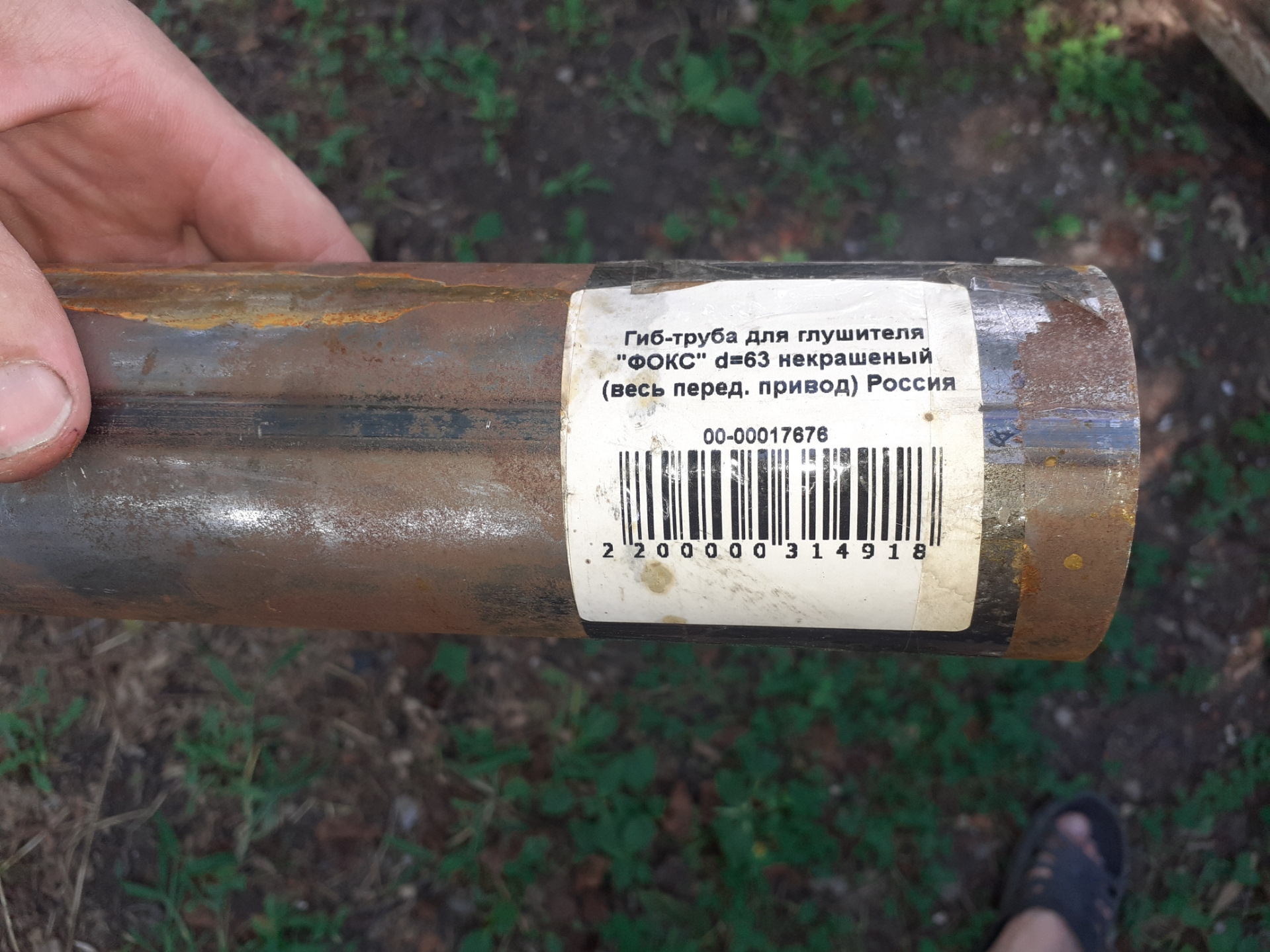

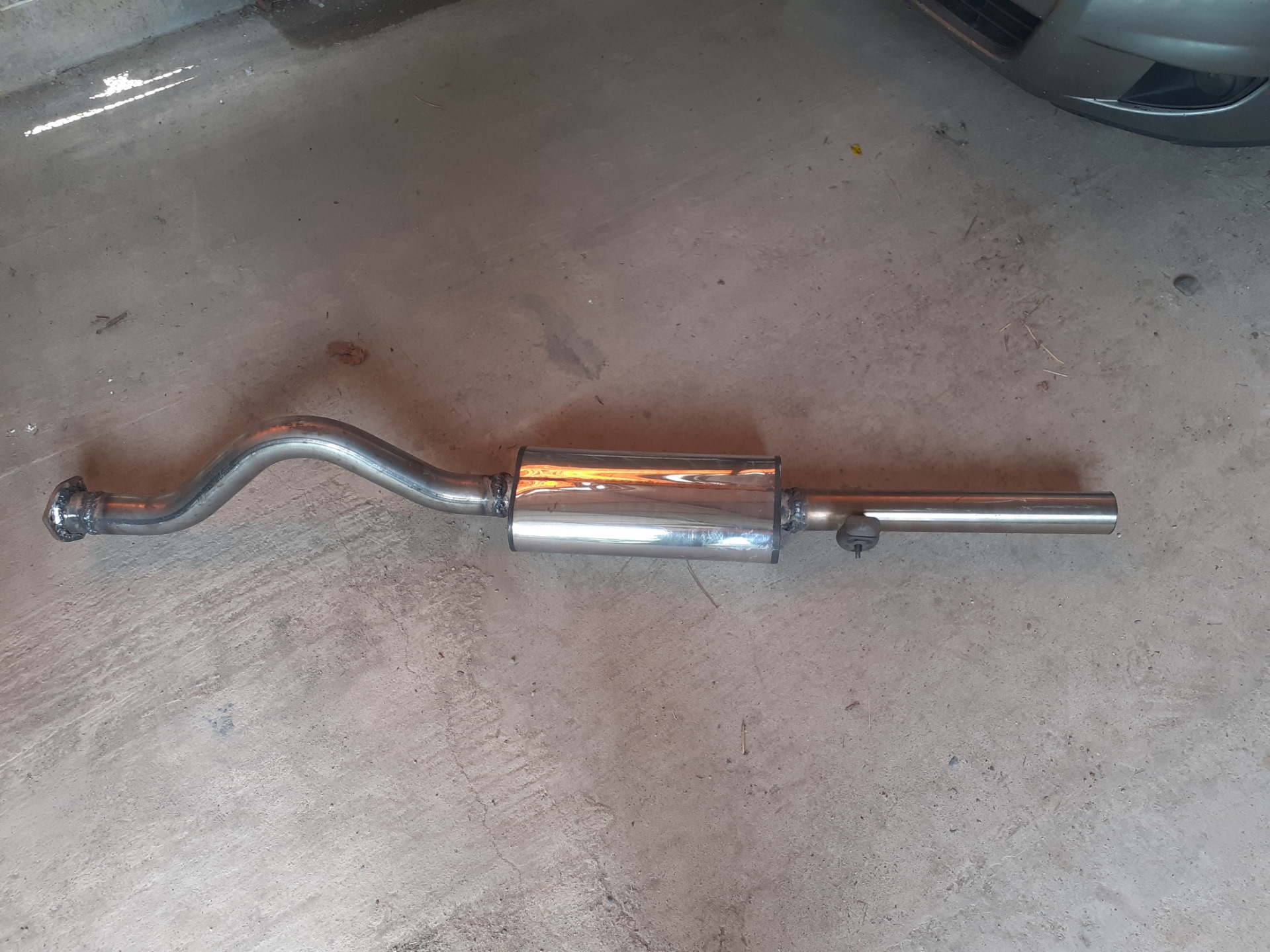

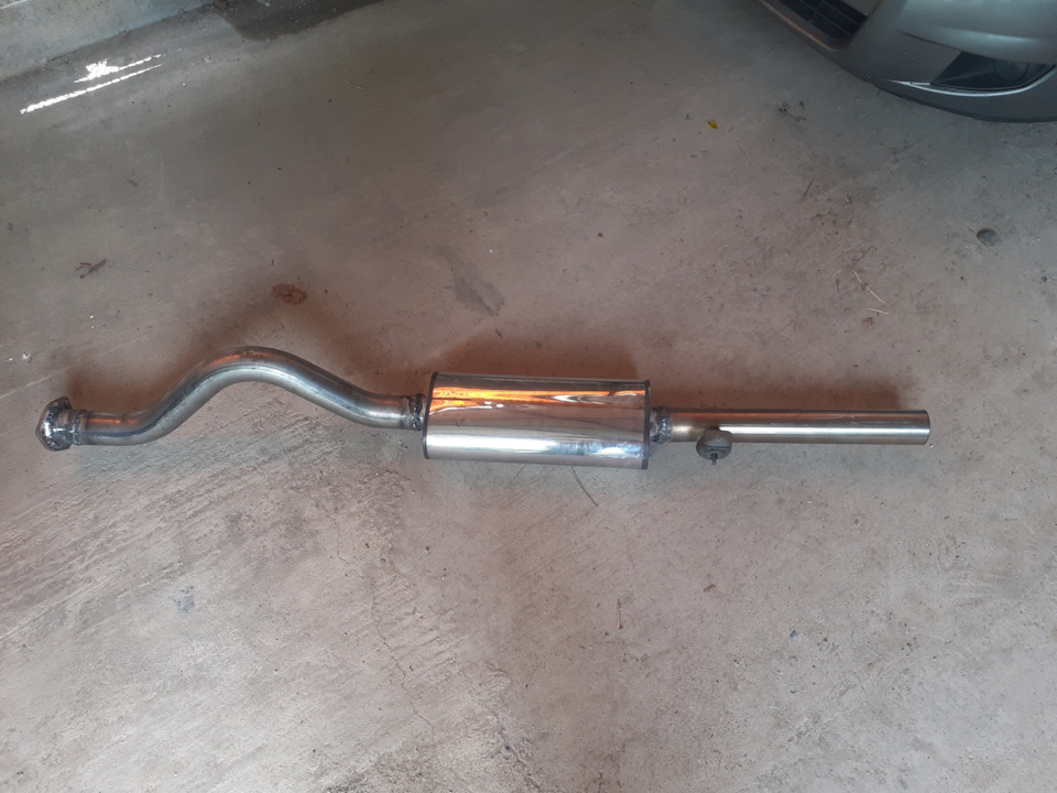

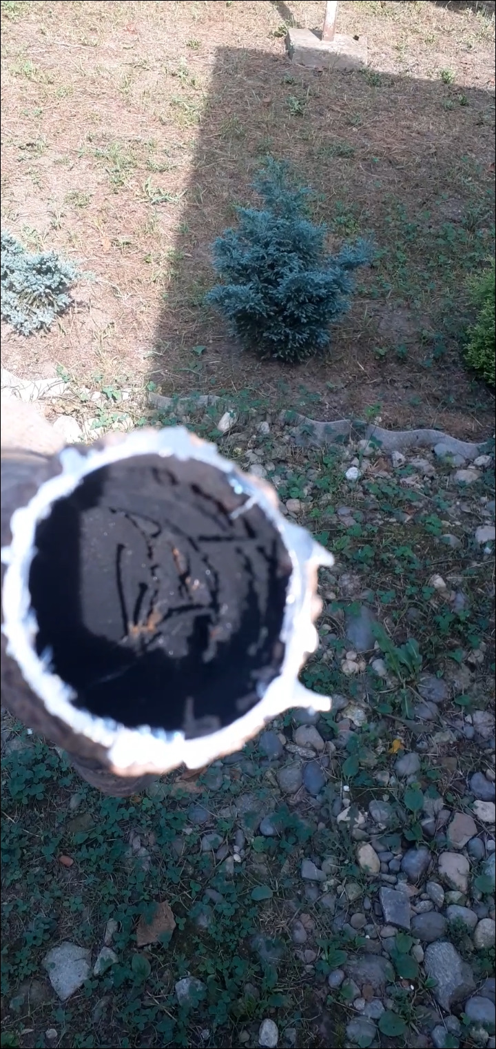

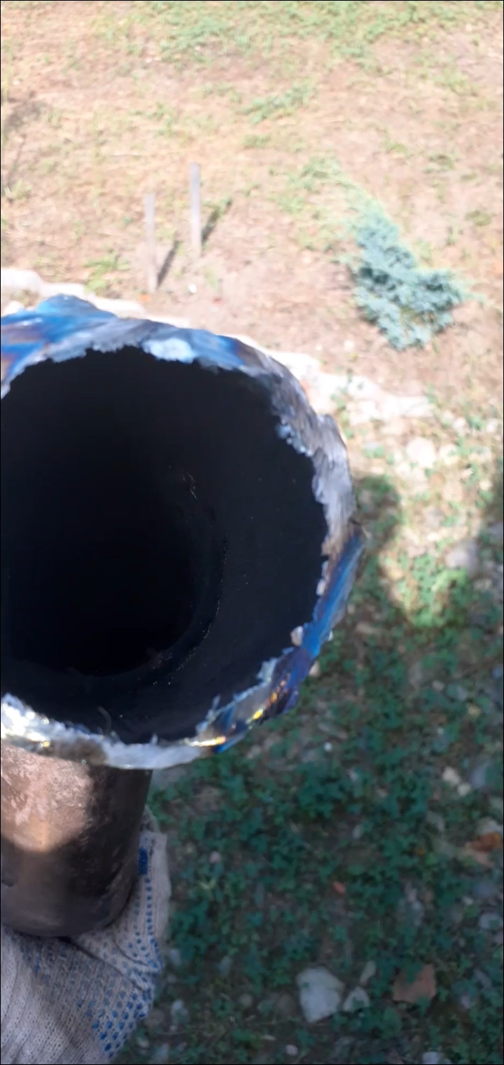

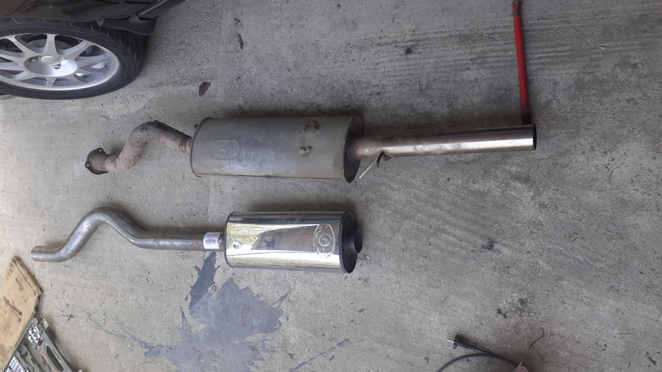

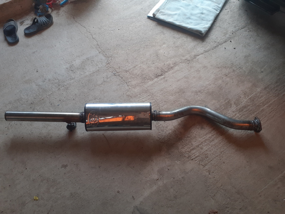

Всем привет, так-как приближается дата онлайн настройки на прошлых выходных решил заняться заменой гиба через балку, причиной послужило то, что гиб самопальный, выполнен из прямой трубы диаметром 63мм . Естественно "благодаря" этому снаружи и внутри этой трубы огромное колличество поперечных швов и как следствие сужение сечения . Задняя банка была на 60й трубе, купленная взамен идёт на 63й, тобиш вся трасса получится на 63й трубе без ступенек и т д. Когда отделил трубы от старой банки убедися в правильности принятого решения о её замене, внутри трубы были куча поперечных швов и торчала проволока от полуавтомата ))) кстати гиб оказался тоже производства фирмы FOX, очень качественное оказалось изделие со стингером не идёт ни в какое сравнение . Старался сделать аккуратно, поэтому не торопился, да и на домкратах очень неудобно оказалось этим заниматься . На работу ушёл примерно день, всё встало без переделок, даже успел снять тросики ручника, очистить их, разработать и установить на место, но ручник сёравно работать не хочет, теперь не фиксируется сам привод, опускается вместе с рукой и нет щелчков, ну этим займусь позже . Когда сравнил обе задние банки, очень боялся, что новая будет очень сильно орать . Завёл — да звук громче стал, но не на много, на холостых практически не изменился звук . Всем мир !
