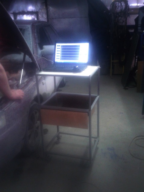

Вот сегодня съездил на диагностику двигателя.
Первое, проверили давление топлива, давление отличное

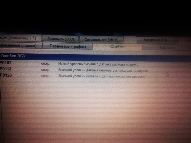

Затем подключили ноут на проверку ошибок и того что мы имеем, извиняюсь за качество фото я не брал с собой фотоаппарат.
С помощью мультиметра мы замерили на жизнеспособность датчик ДМРВ и он нам выдал 1.08 вольт, это не есть хорошо, точнее датчик умер.

А теперь давайте разберём симптомы неисправности ДМРВ
1- Повышенный расход топлива (переобогащённая топливная смесь)
2- Высокий уровень CO2
3- Чёрный бархатный нагар на свечах зажигания. Серый выхлоп.
4- Вялый разгон. Провалы при набирании оборотов
5- При движении при отпускании педали газа глохнет двигатель
И самый наглядный из перечня неисправностей датчика массового расхода воздуха: невозможность завести двигатель либо его долгий запуск.
