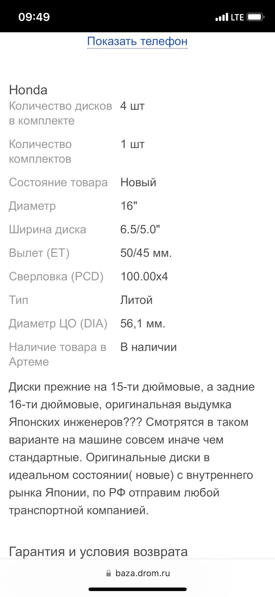

Ладно ещё разноширокие с одинаковым диаметром. Но этот вариант с разным диаметром приведёт к тому что вспомогательные электронные помощники начнут постоянно некорректно работать, ведь к ним будет поступать разная информация. Комп с ума сойдёт. Может даже привести к ложным срабатываниям абс и других систем.
Смотреться на авто не будет с диаметрами разными. Колеса разного диаметра и разной ширины ставят на мощные авто с задним приводом. Зад широкие и перед узкие. Такие параметры дисков явно не от мощных авто.А это вполне может быть пары с разных авто разной размерности. Общего рисунок и производитель . А наши бизнесмены выкупили с Японии и продают как комплект.

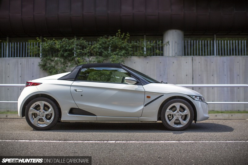

Данный комплект ставится на S660 для других Honda он не предназначен
Вот и нашлось авто для которых предназначенны.🙂
Может быть 15 с зайди для лучшего прохождения поворотов. Или чтобы вес спереди сместить ближе к центру .
Тут больше вопрос к ширине дисков — 5J, такую ширину ставят на кей кары, думаю такое узкое колесо сзади смотреться вообще не будет, да и по зацепу скорей всего будут проблемы.

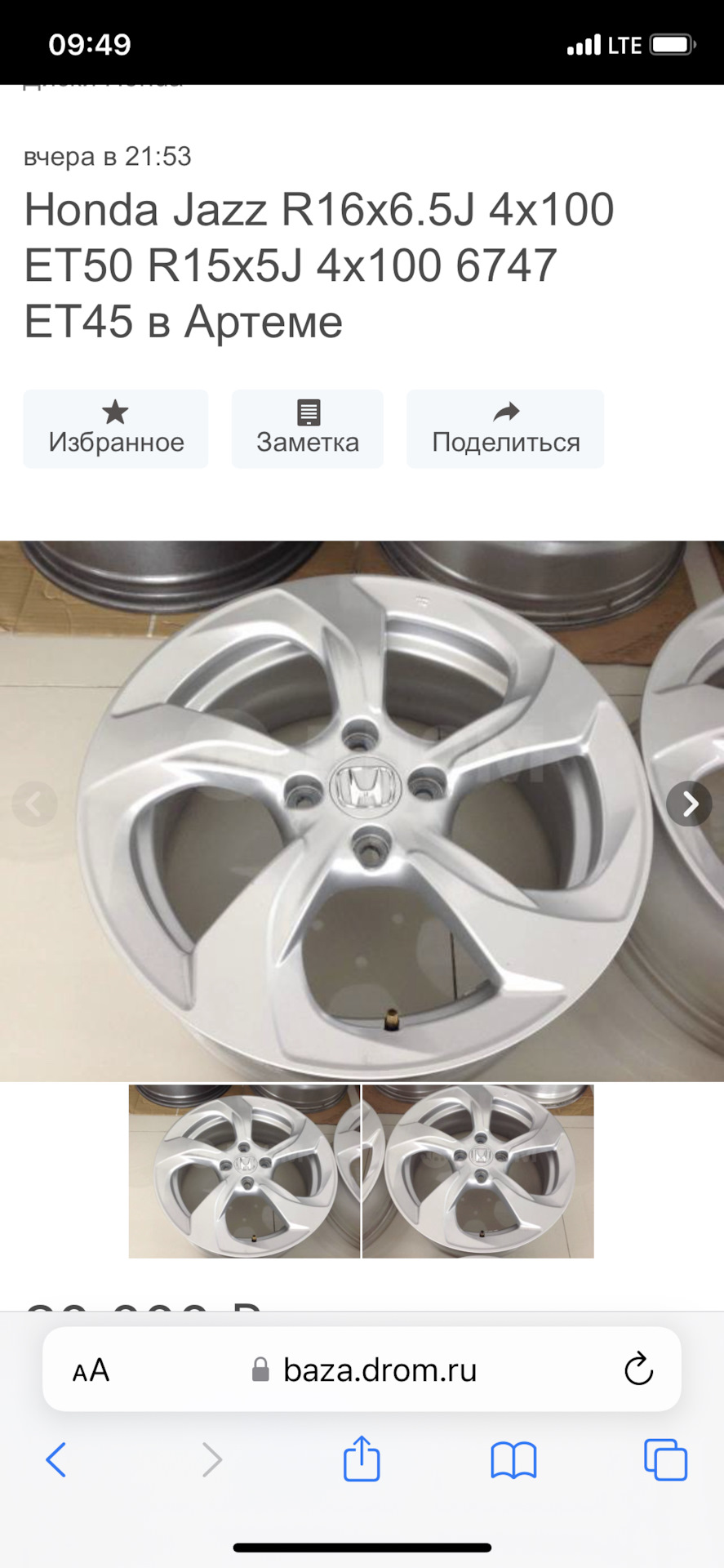

На самом деле очень сомнительный комплект. 16 6,5J ET 50 — пойдут на перед. С таким вылетом и шириной они будут утоплены в арку. Куда ставить узкие 5J пятнашки — большой вопрос.
