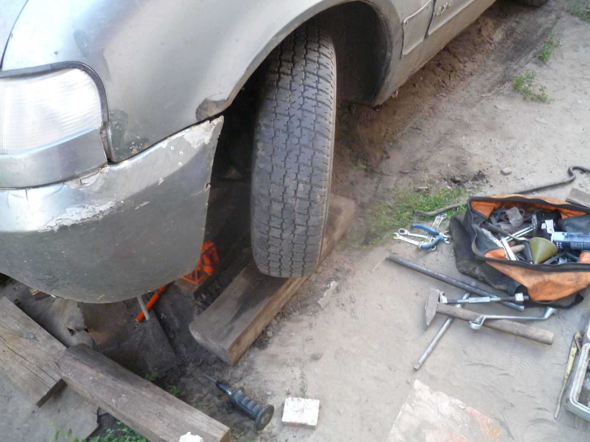

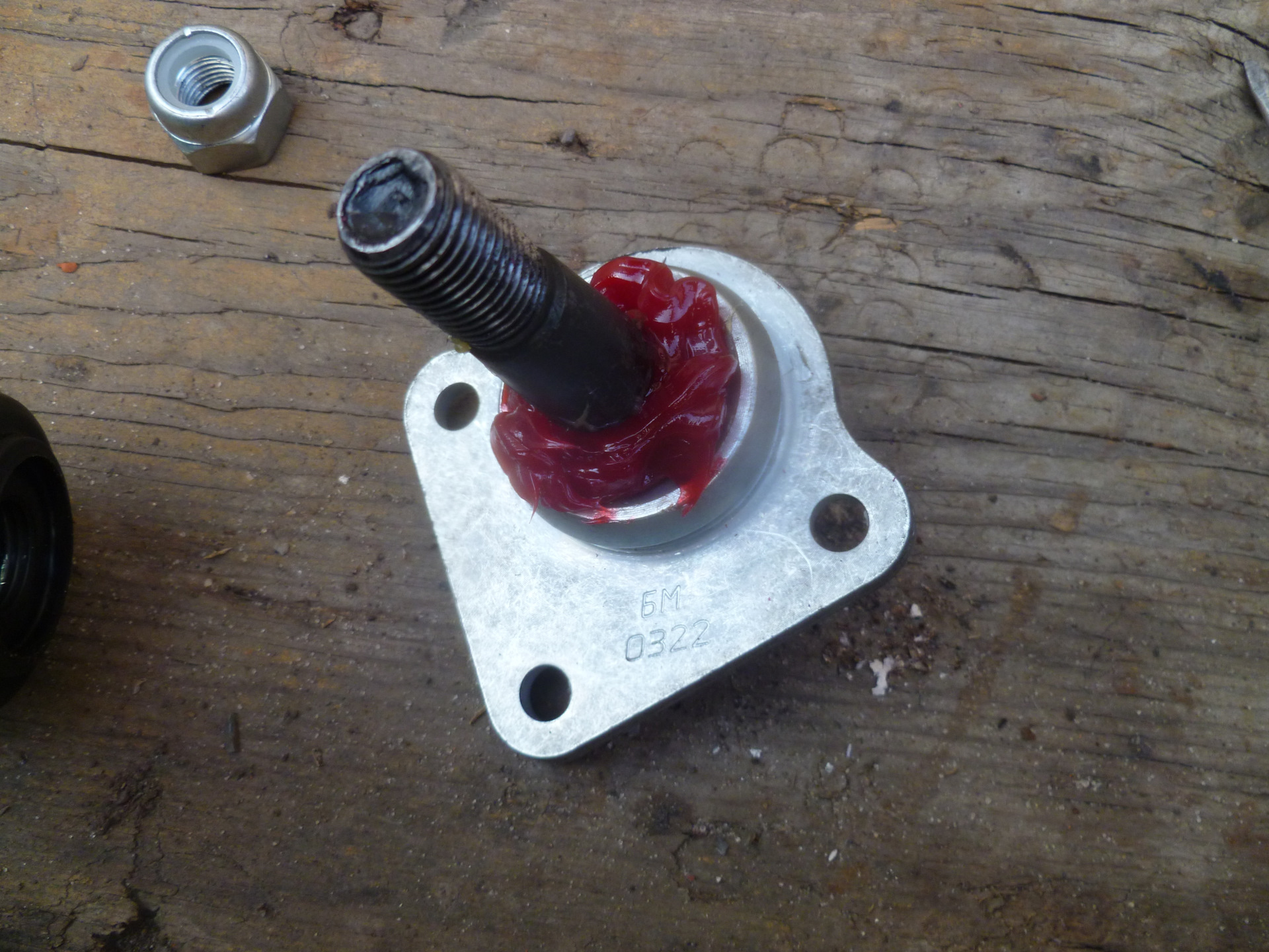

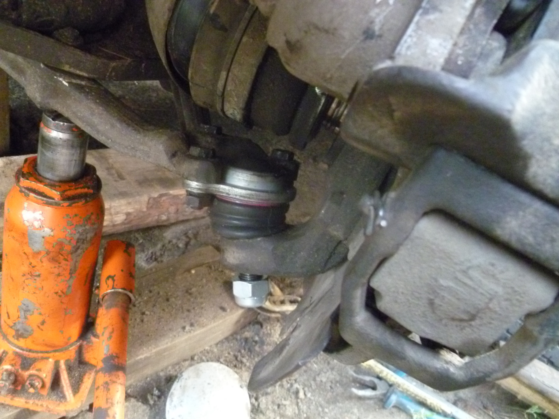

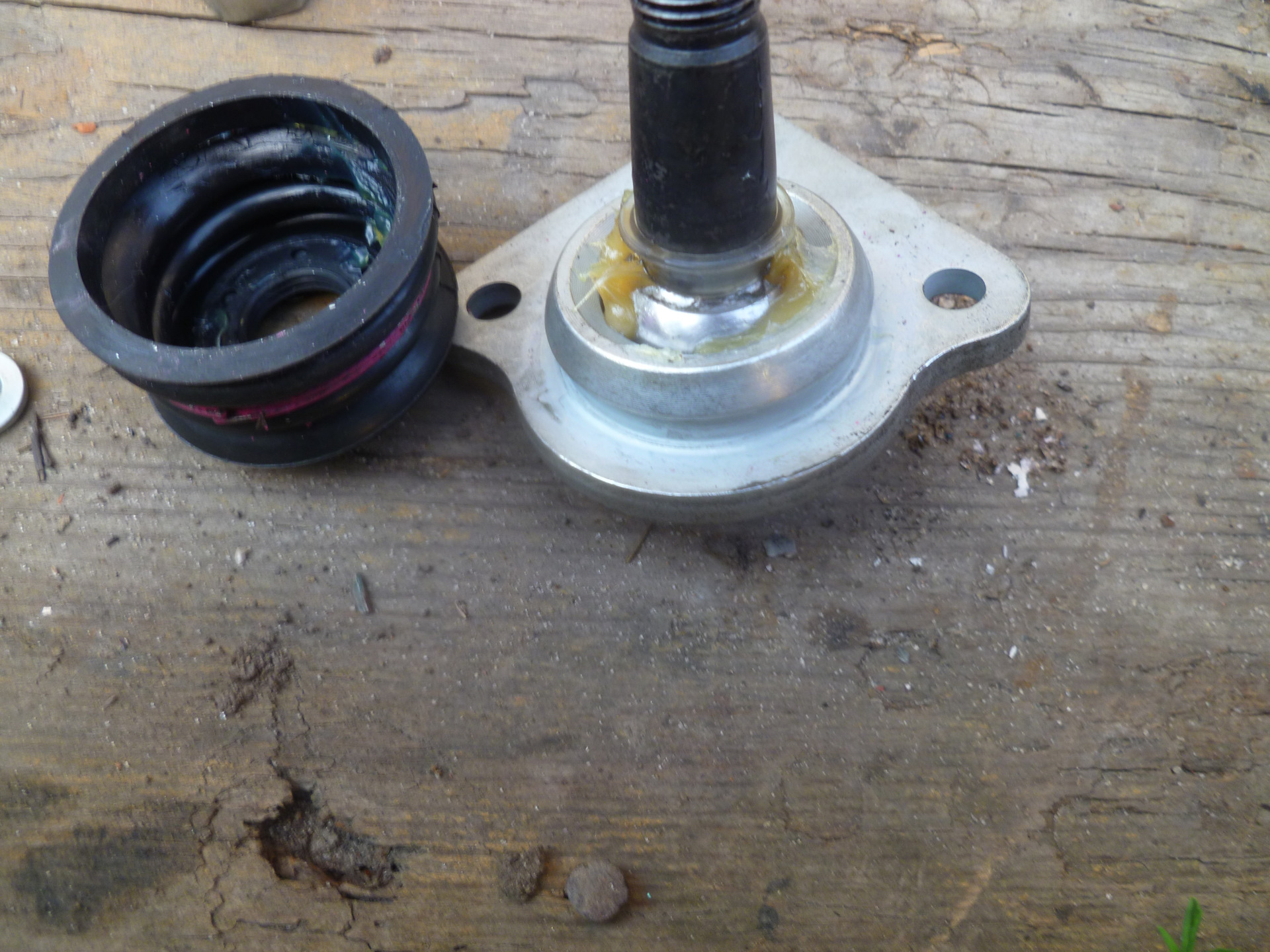

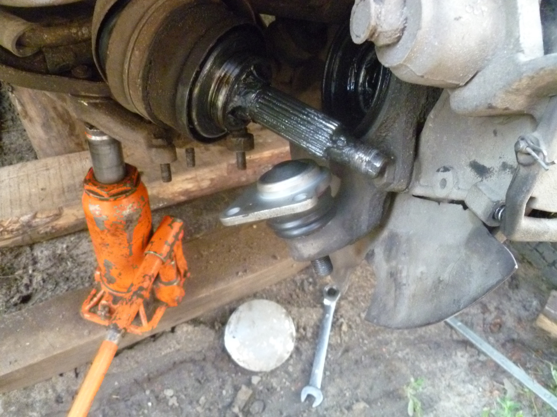

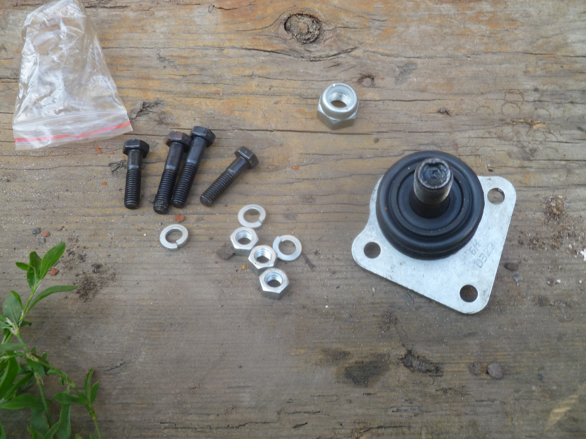

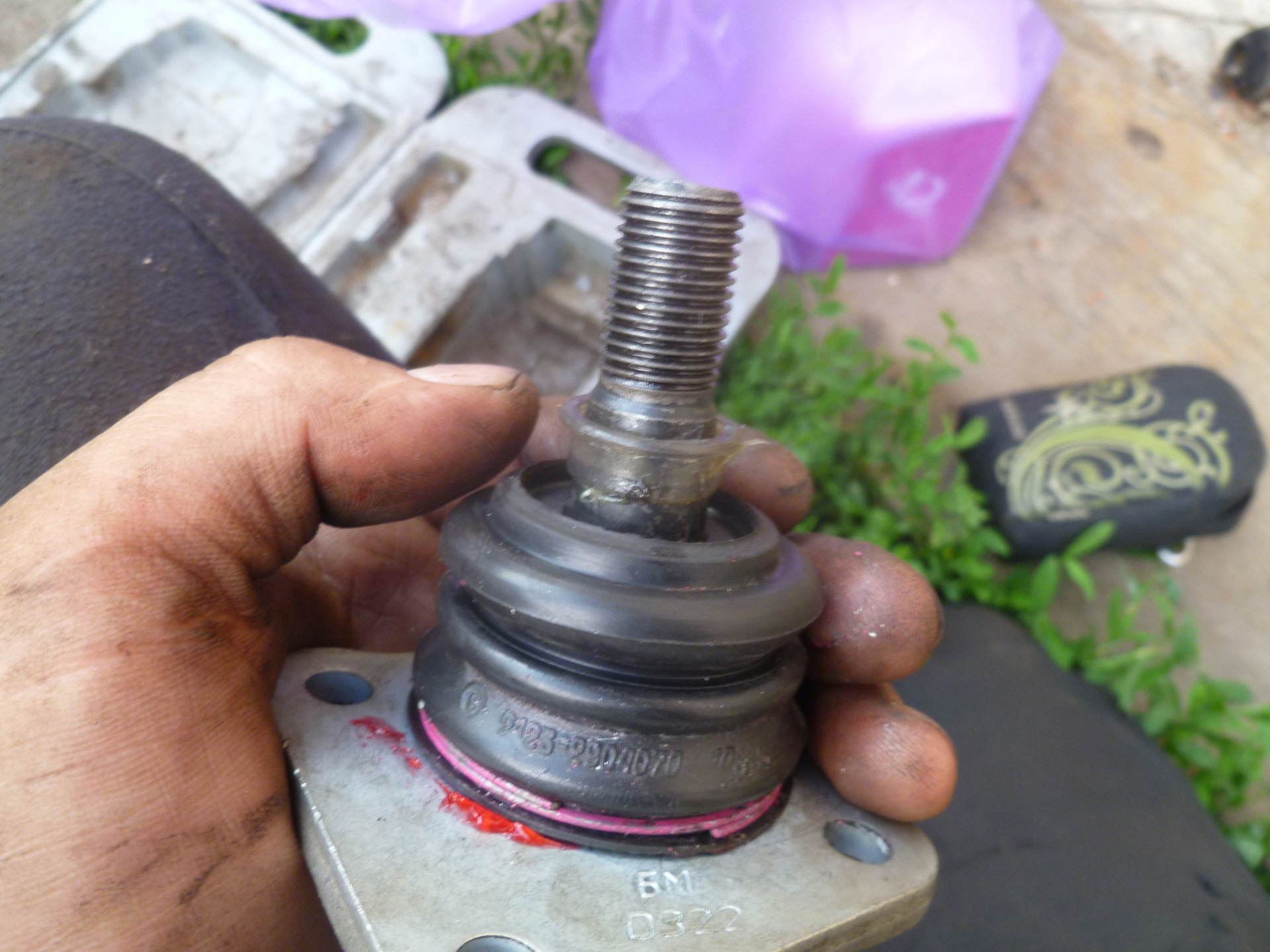

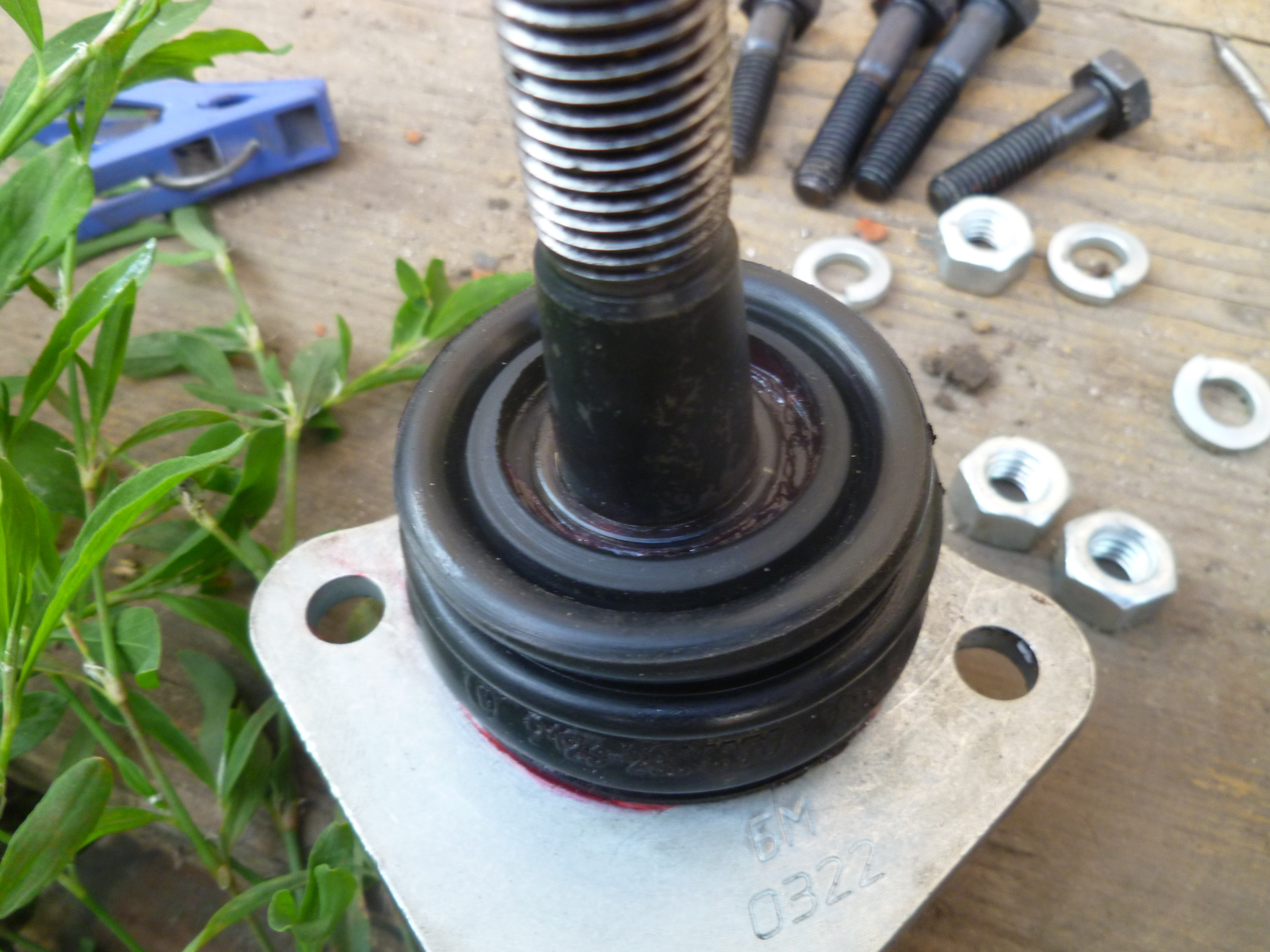

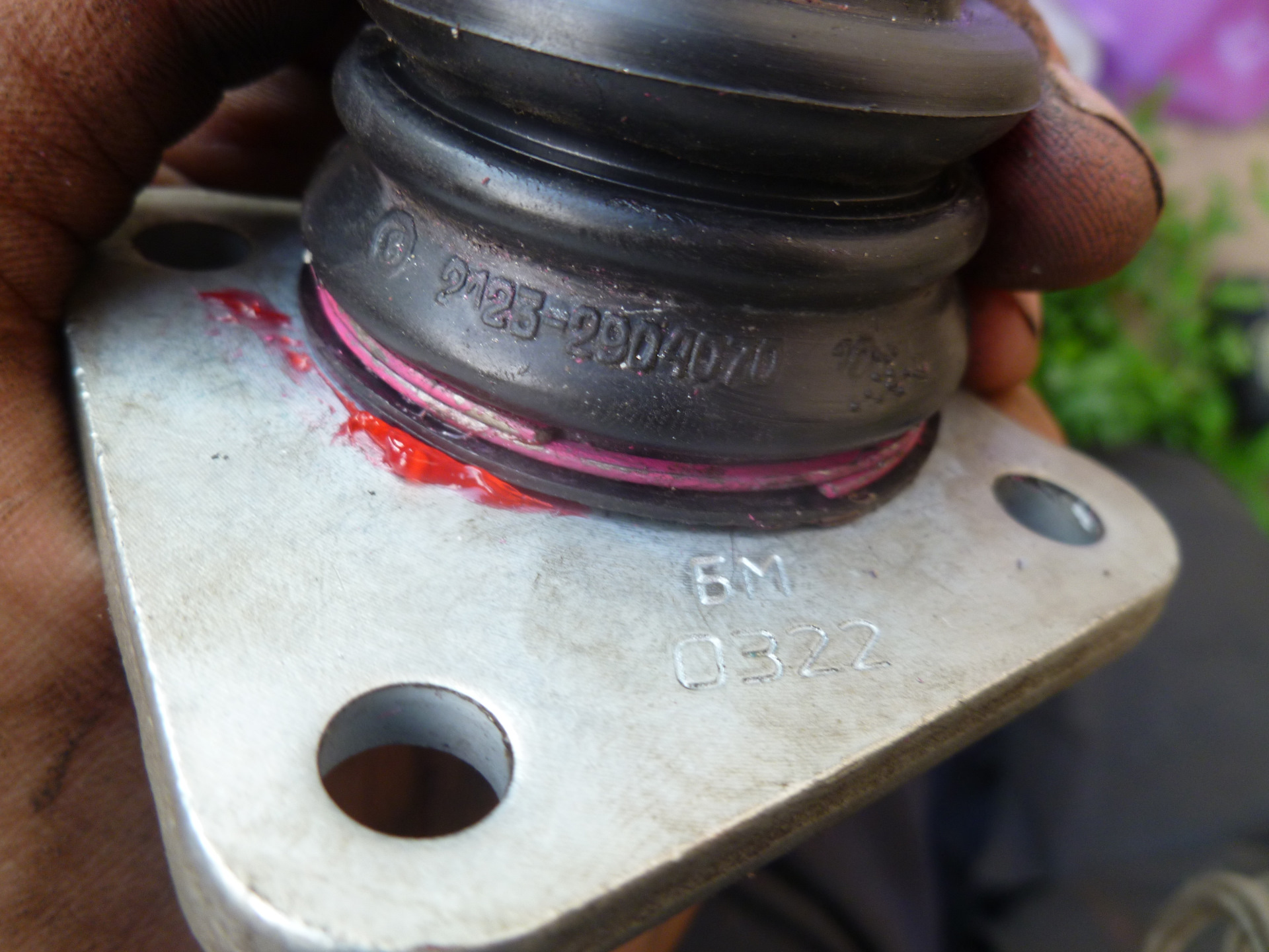

Здравствуйте уважаемые читатели и подписчики. Т.к. развал мне не смогли из положительного вывести, я принял решение поставит на нижние рычаги шаровые от шнивы. При снятии родной шаровой до меня дошло почему болты втыкают снизу, аа не как я — сверху, но целостность пыльника шруса на мой взгляд важнее, по этому я опять поставил болты сверху.
Резьбу проверил на прилавке.
Ступицу затягивал с тем же кольцом. Время покажет на сколько хватит затяга.

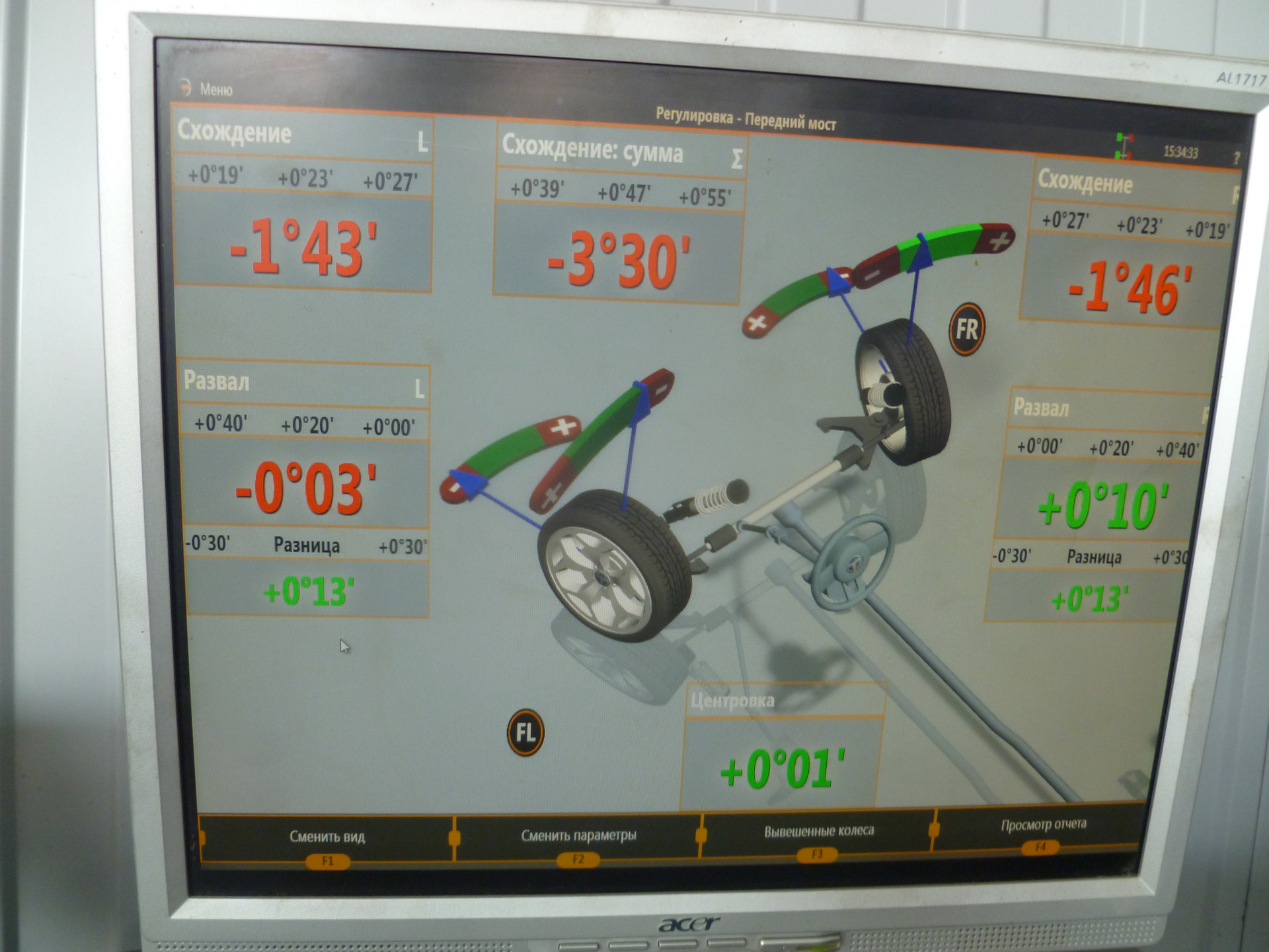

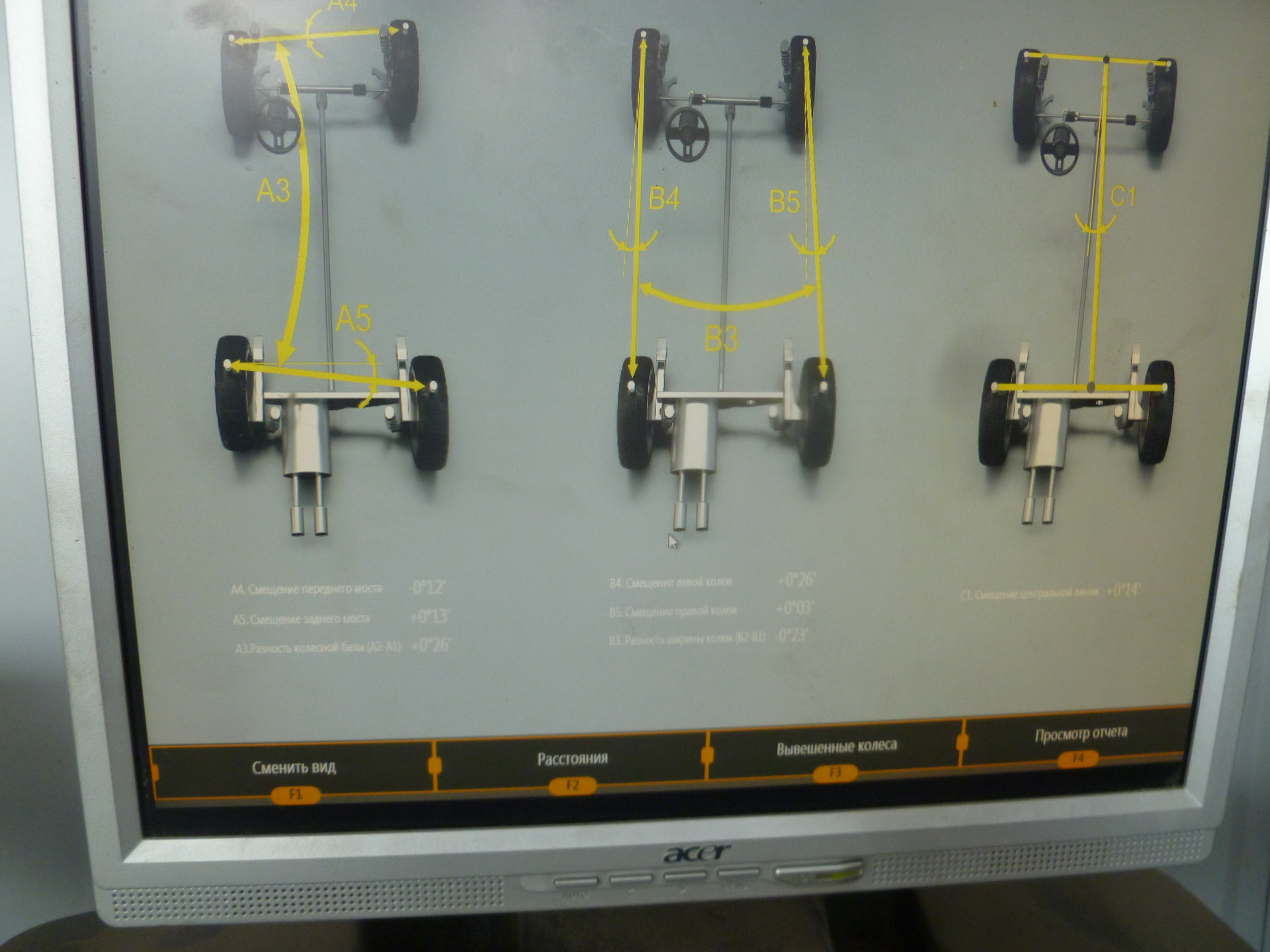

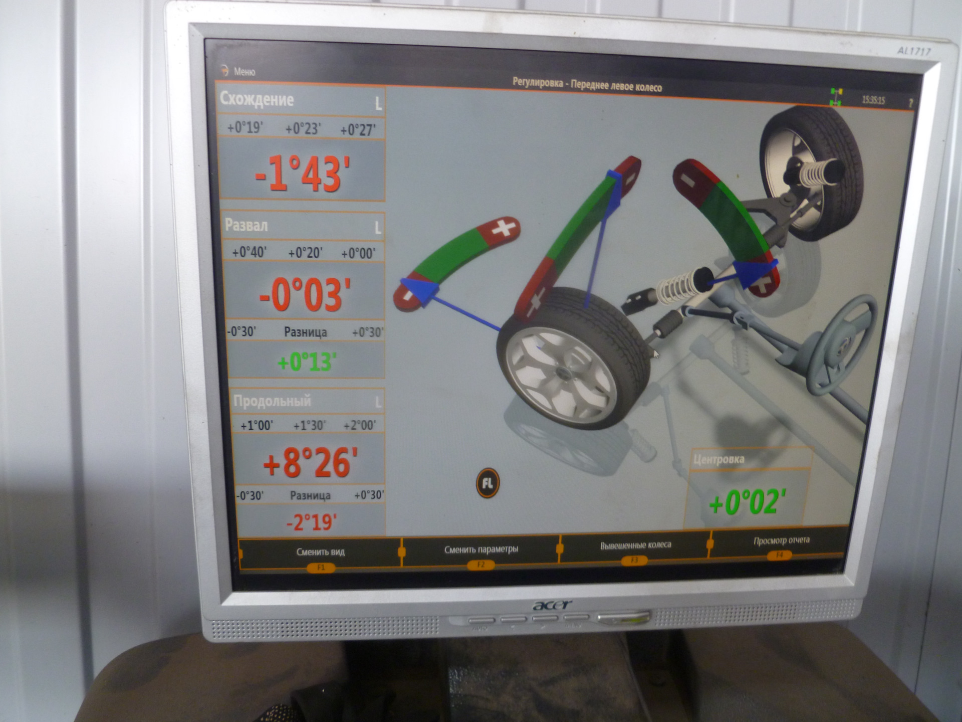

Через пару дней поехал на сход-развал, колеса естественно разошлись.

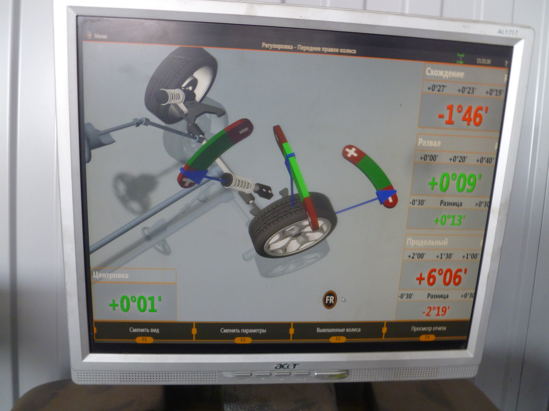

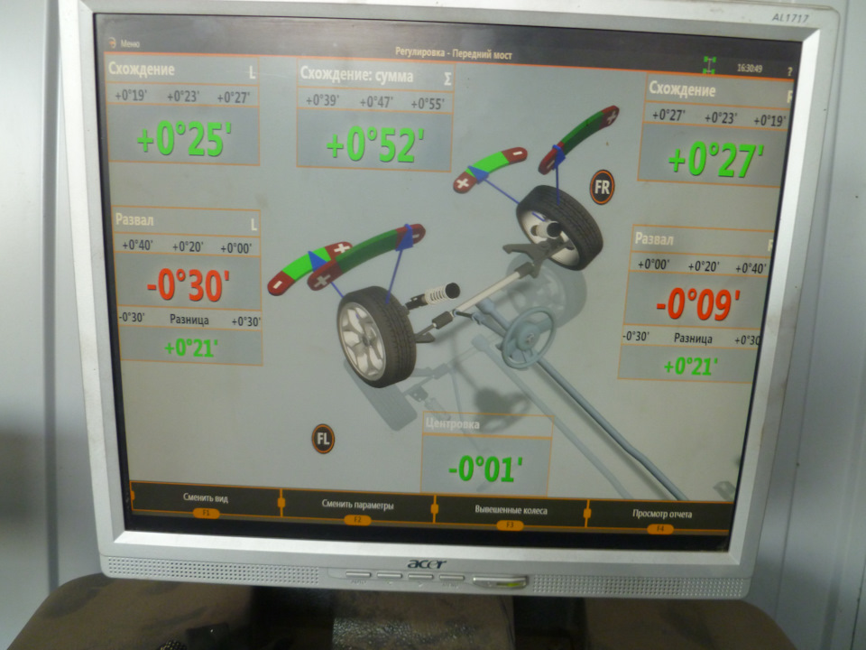

Затем началось самое интересное, развальщик начал подкладывать пластины слева, и не мог понять почему показания так пляшут. Затем покачал машину, показания двинулись в одну сторону, опять покачал, двинулись в другую сторону. Разница плясала около 1°. Тогда я ему посоветовал выставить схождение, он послушал, и глаза у него округлились.развал опять уплыл. Позвали хозяина СТО, тот поглядел на всё, спросил что я делал, когда менял сайлентблоки и предположил что саленты не осели. По этому предложил приехать через неделю, в этот раз денег не взяли даже за схождение.

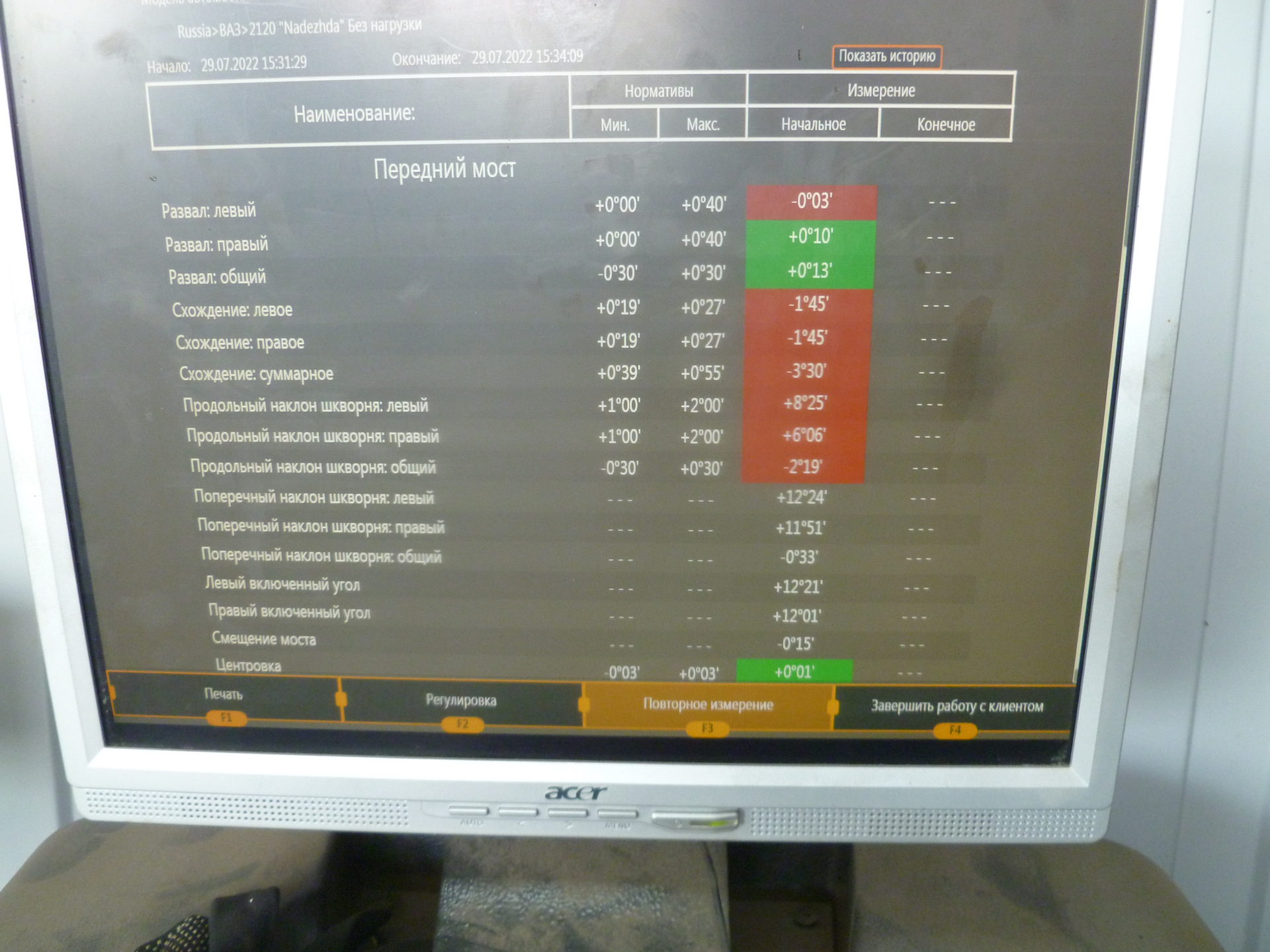

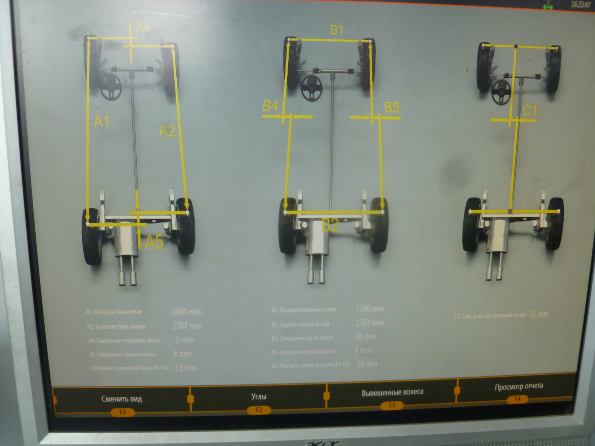

А дальше я попросил чтобы показали всю диагностику подвески и вот что вышло:
Но расстояние между колес по их данным с переде больше на 12 а сзади на 15СМ. Откуда они взялись не понятно.
Пока оставлю все как есть, некогда мне этим заниматься, машина едет ровно, рулится хорошо, маневрирует лучше чем сток. По этому пока что всем пока. До новых встреч.
