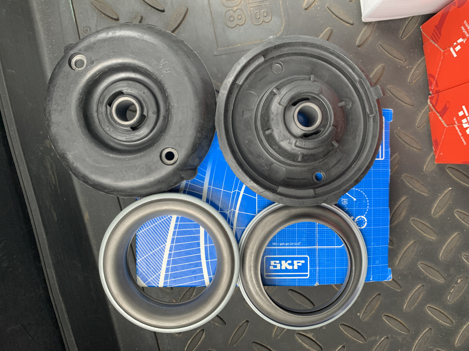

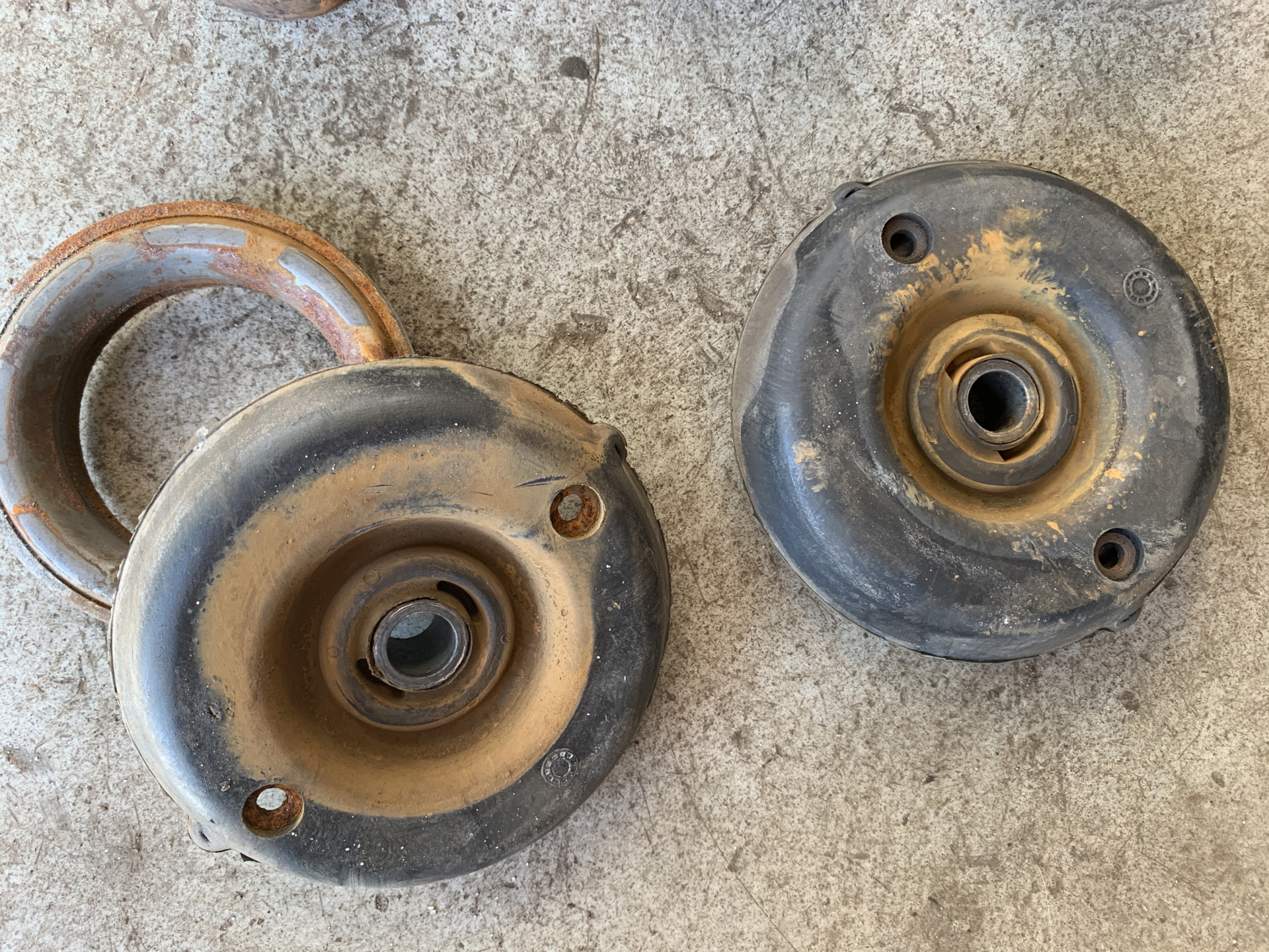

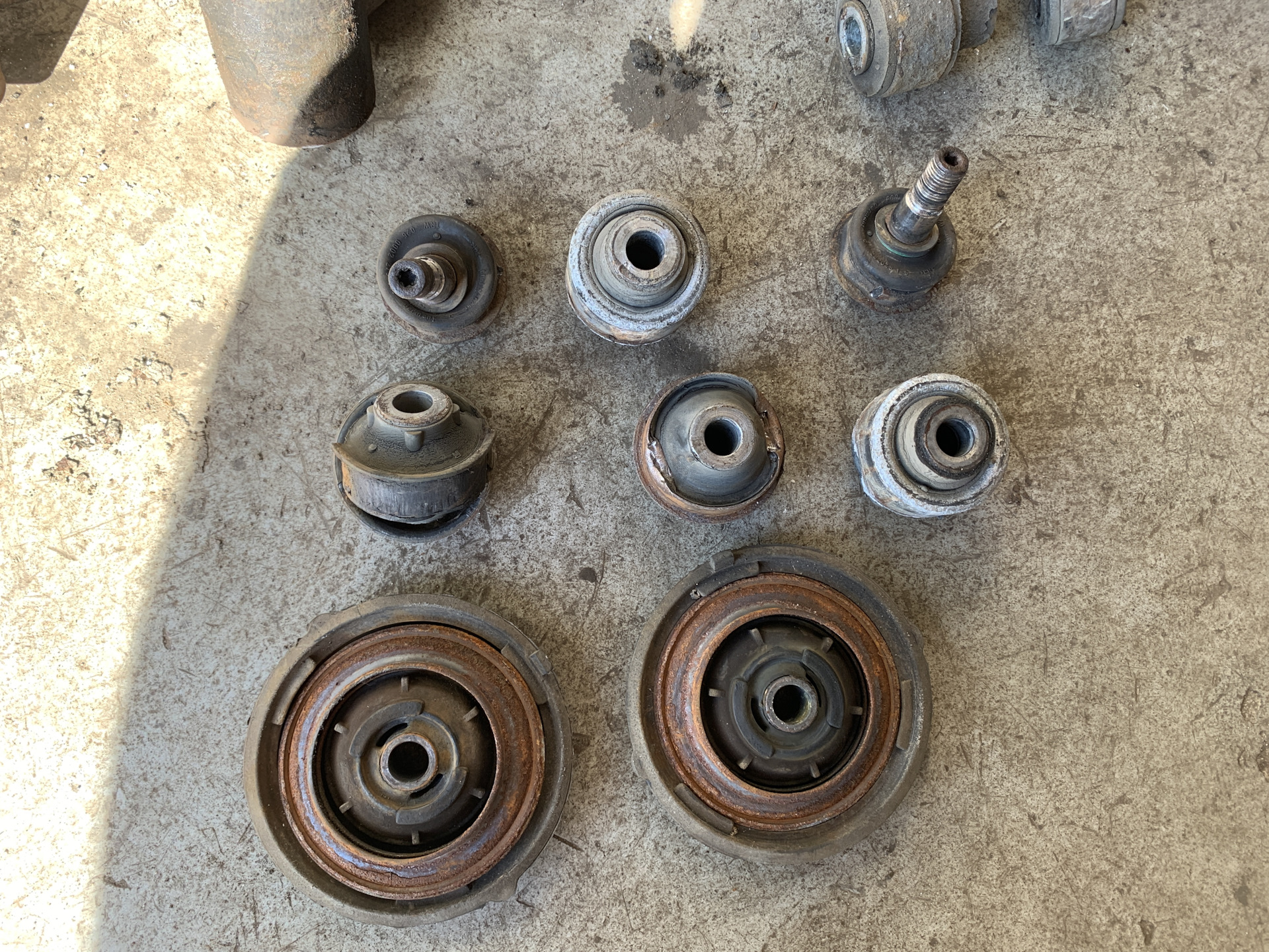

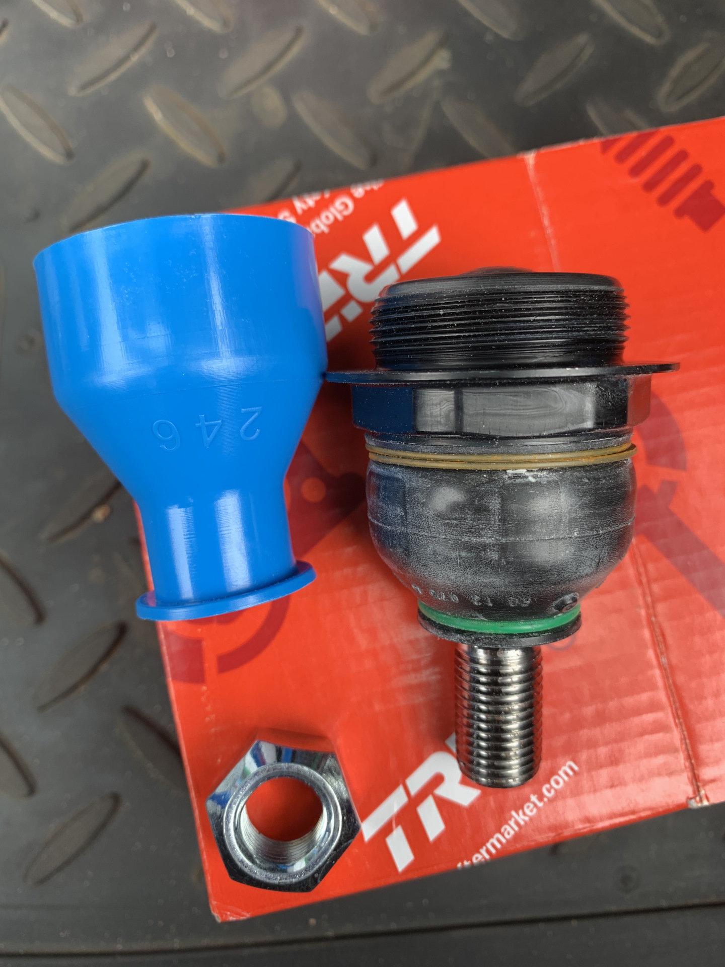

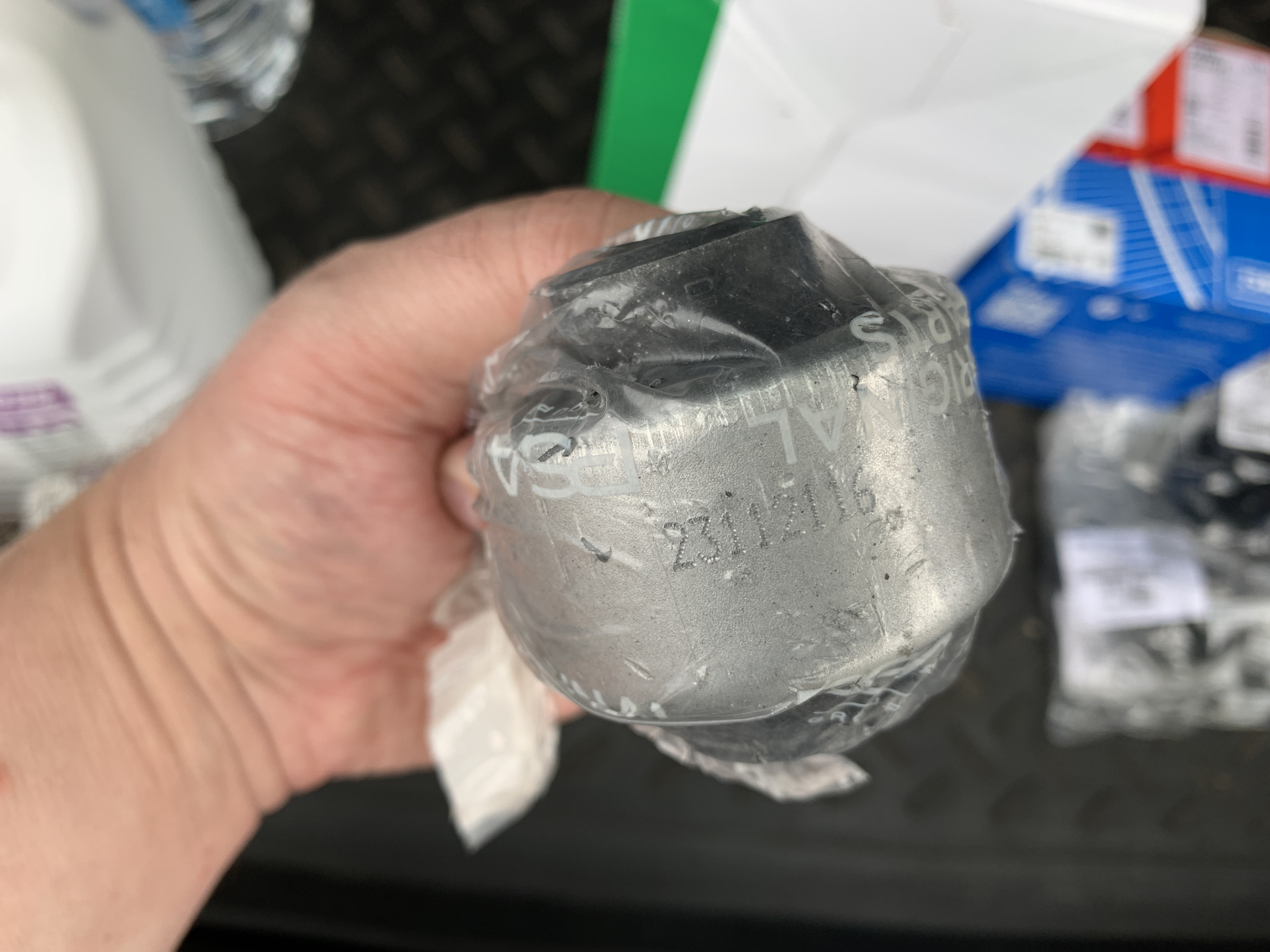

При повороте руля появился “закусывающий” звук от передней подвески. Первый признак, что пора менять комплект опорников. Т.к. выбор невелик, пришлось ставить вновь SKF VKDA35333T.

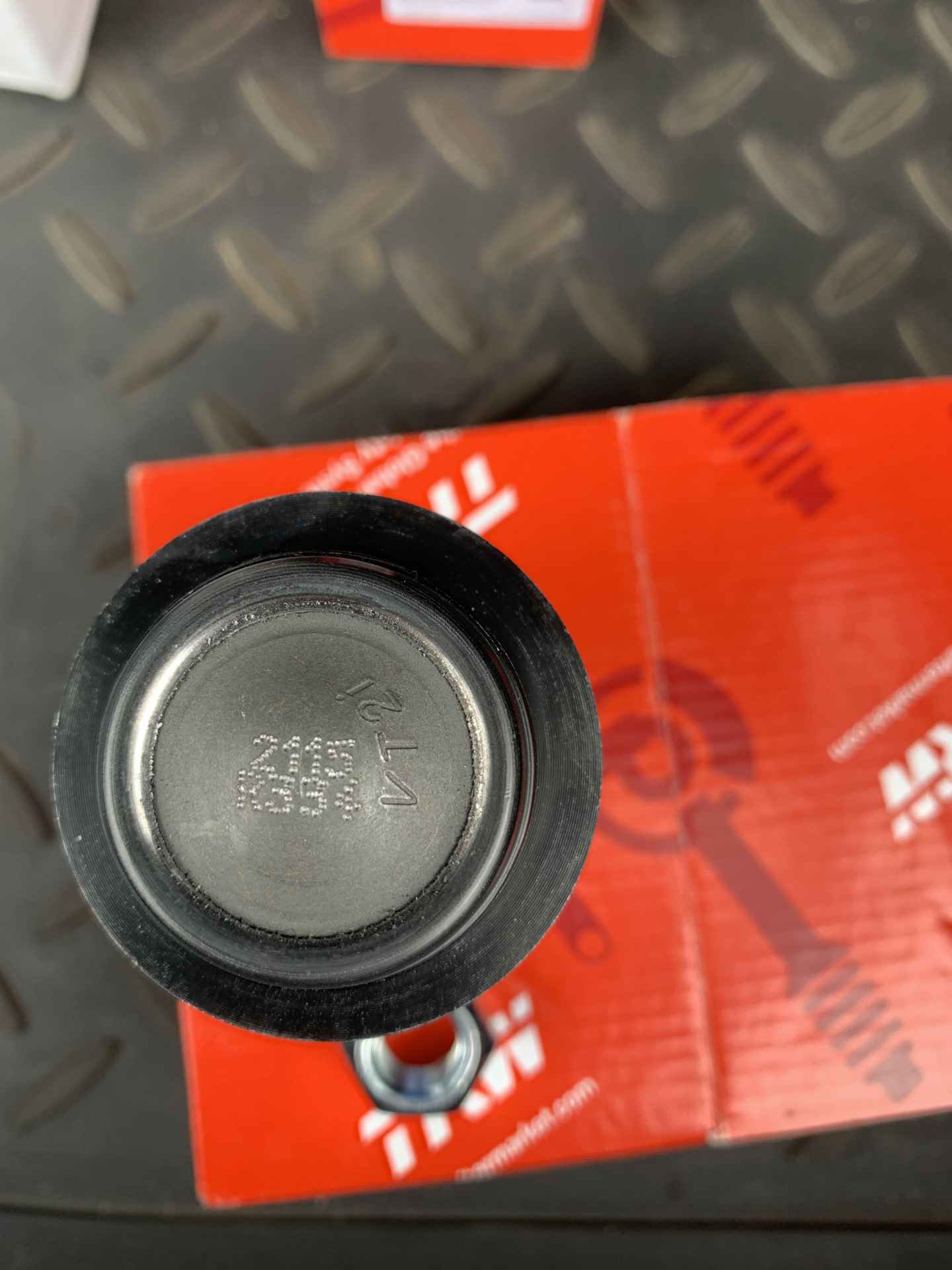

Также заменил шаровые на такие же от TRW JBJ791 (они же лежат и в оригинальном наборе).

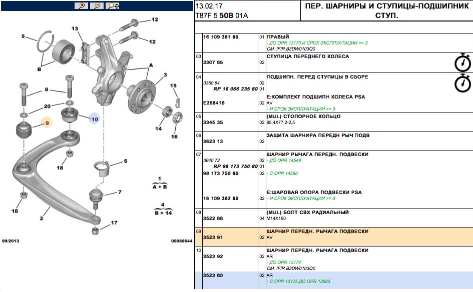

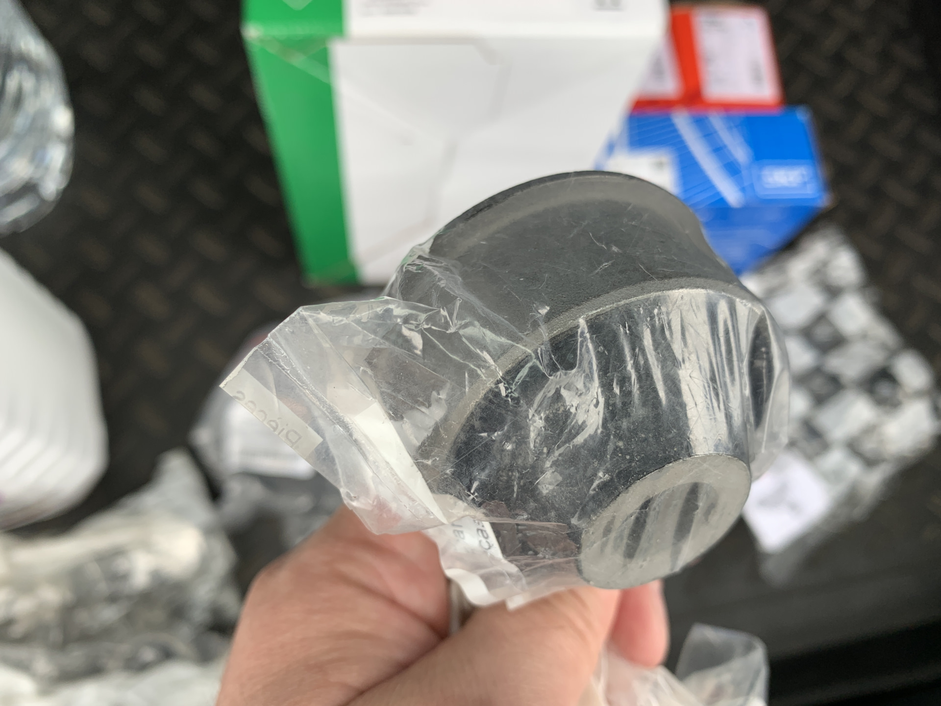

Ну, и поменял 2 пары сайлентблоков на передних рычагах CITROËN/PEUGEOT 352391 и CITROËN/PEUGEOT 352392.
Старые опорники и шаровые отходили всего около 30 тыс. км.
Ну, и как полагается, после ремонта подвески, сделали проверку и регулировку углов установки колес.
Теперь подвеска стала намного уютней, проезд неровностей максимально мягкий.

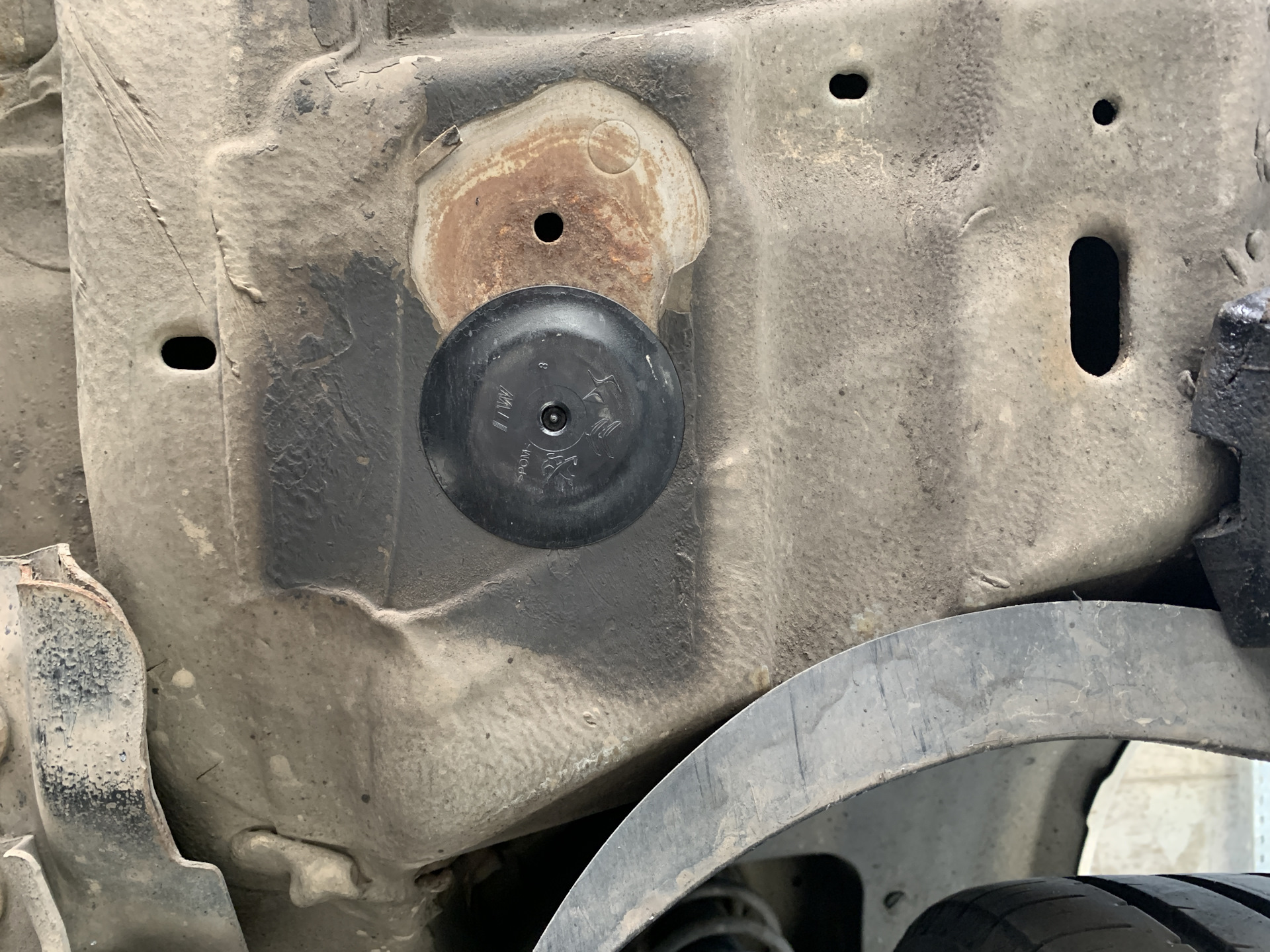

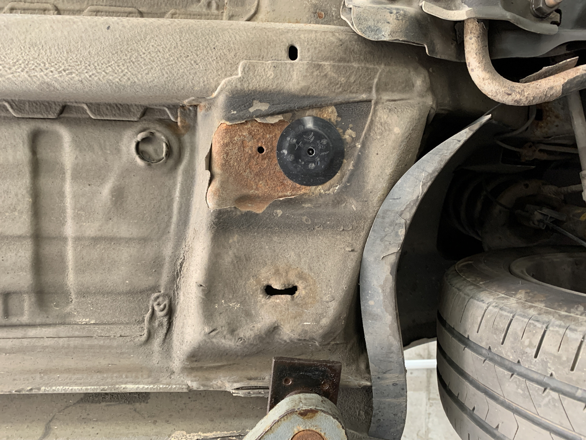

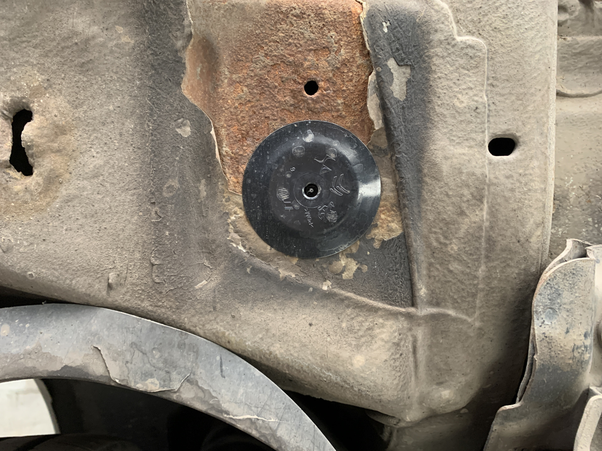

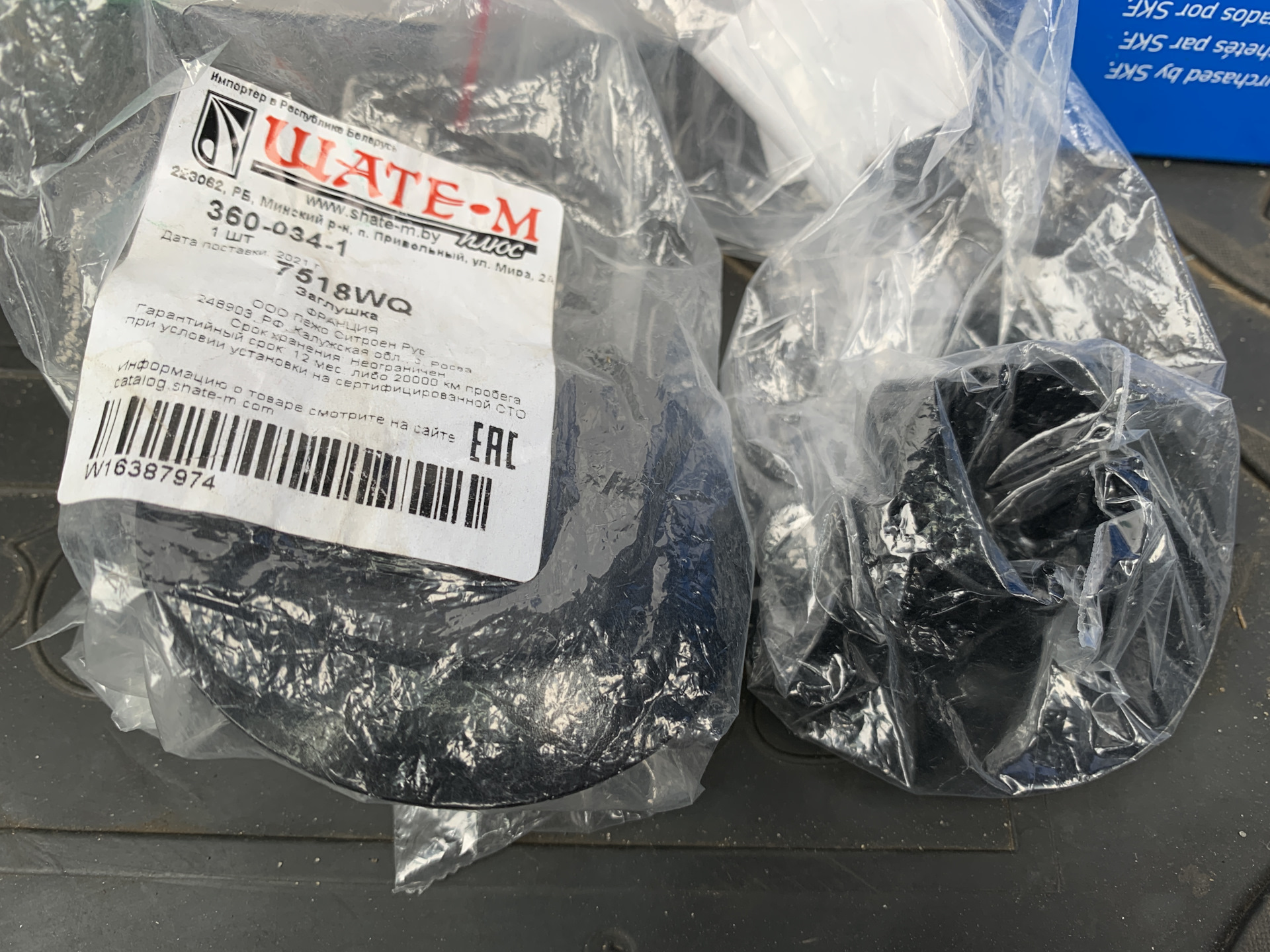

Ещё на днище была замечена ржавчина (спасибо зимним реагентам), особенно вокруг отверстий, которые должны быть закрыты заглушками. Покуривши D2, было принято решение приобрести следующие заглушки на днище CITROËN/PEUGEOT 7518WQ.
Подошли идеально, но на сколько времени они там приживутся, это же время и покажет.

Думаю что подшипники зря меняли, смазать и ещё походит 146%
Поменял и забыл на 30к)
Я пришёл к тому, что нужно ставить оригинал
Заглушку надо было на герметик сажать, иначе вылетит после первой зимы
Думал над этим. Понаблюдаем. Благо не сильно дорого стоит.
Опорные подшипники скф гавно. У них нет защиты от грязи, поэтому и ходят мало. Надо было комплект снр брать.
Пр SKF гавно — согласен! Про SNR не знал, что вообще есть какая-то доп. защита!
если на них написано краской snr еще хуже чем skf, если в номере snr окончание 02,03 тоже фуфло
Сколько брал снр на фуфло не нарывался

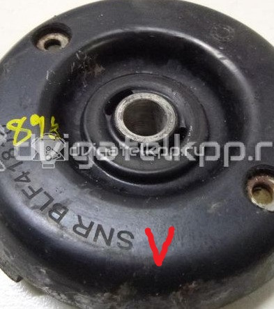

речь была про опорники, а ты видимо с опорами перепутал. Опоры согласен фуфел, а вот подшипники SNR огонь, я только их ставлю, отлично себя показали)
именно опорники, вот такие snr полное фуфло производство румыния
На фото опора.
а ну может перепутал, факт в том что есть и такая хрень
согласен, эти опоры фуфло, бывает и 10к не проезжают, но люди вс равно их привозят и типа ставь, это как ориг говорят))) наивные

syberez
Там пластиковые пыльники внутри и снаружи обоймы, в скф только снаружи
Ясно. Спасибо
EvgenMexan
В оригинале есть защита от грязи?
В оригинале стоит снр
