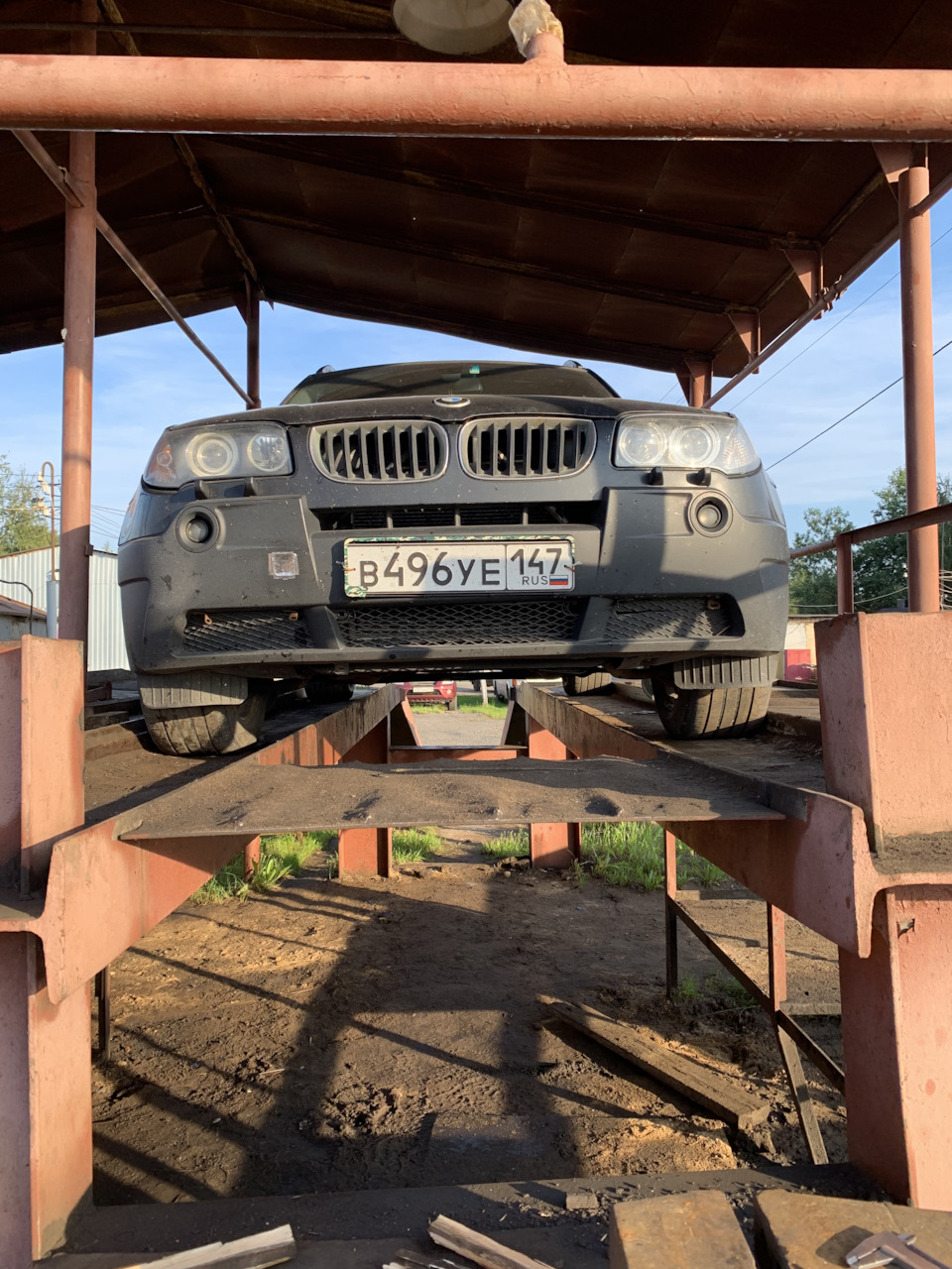

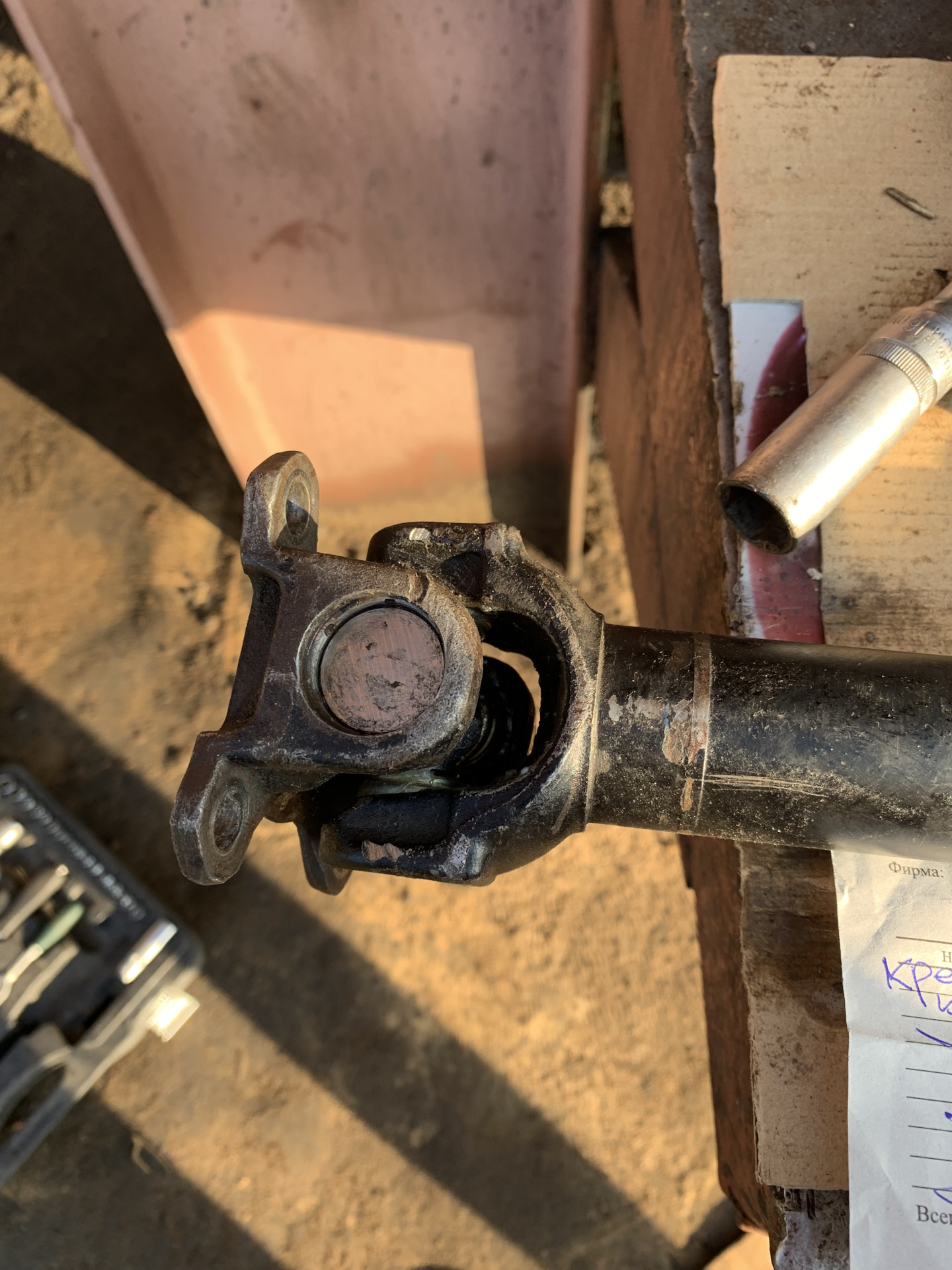

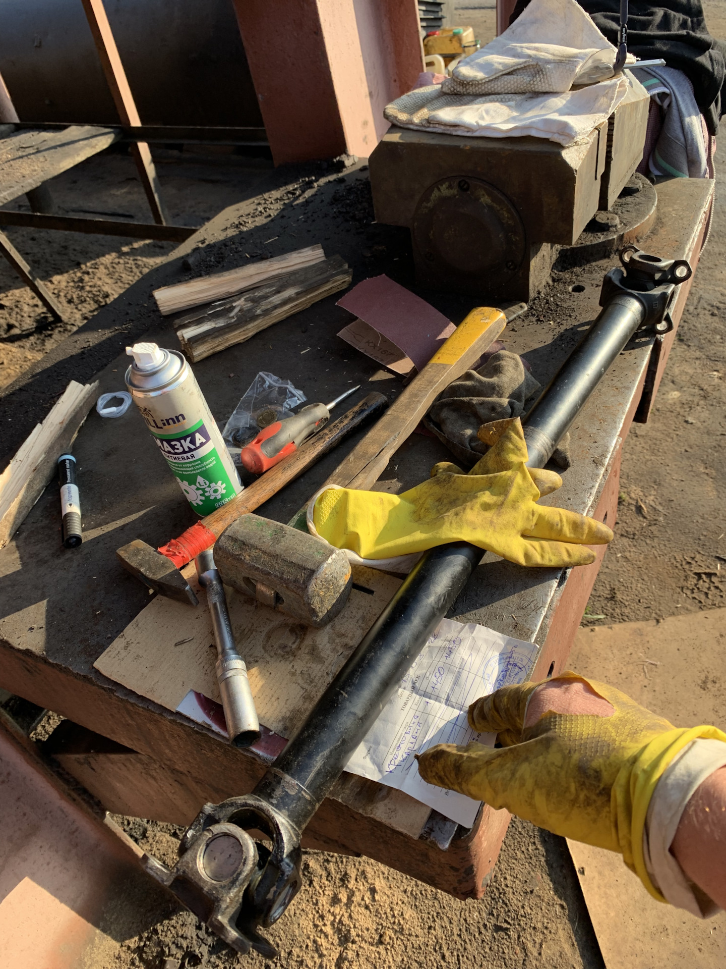

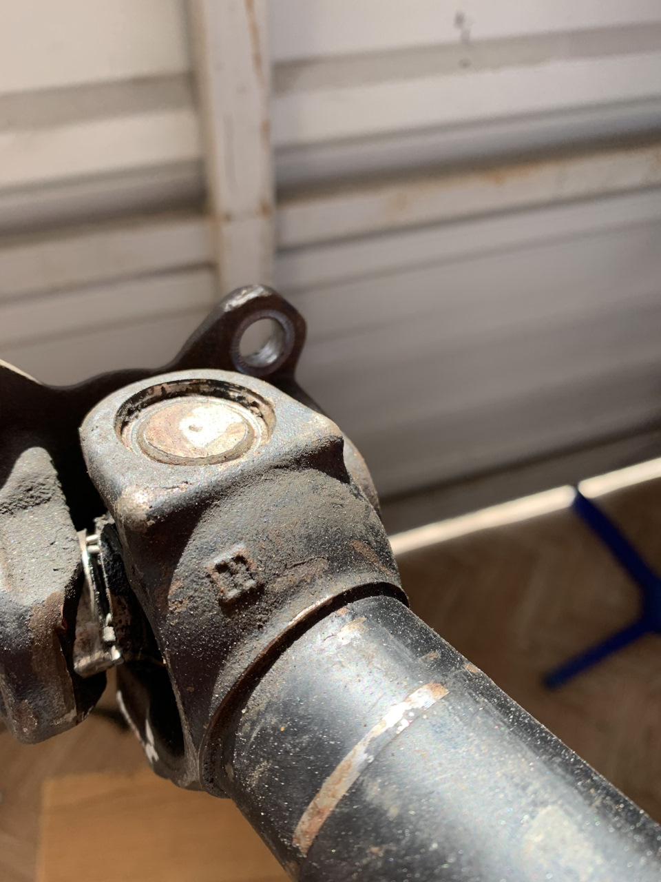

Всем 👋 возвращаясь из отпуска заметил вибрацию, заехал на яму и выявил смерть передней крестовины/ переднего кардана. Пообзванивал конторы, средний чек 11000 тысяч, навязывают обязательную балансировку за 4500-5200, крестовина GMB у них стоит 3000 тыр😰 вообщем послал их мысленно нах. и сегодня сам поменял, на все ушло 4,5 часа. Крестовину купил на Фучика за 1450 рублей ( хола Голландия) Поеб/ помучаться пришлось 😉Всем счастья и добра 🤝🤝🤝 P.S. Размер 24*62,4
Комментарии 14
Ну справедливости ради надо сказать, что если крестовина не на стопорном кольце, а на кернении, то балансировка нужна. У меня карданчик неродной, крестовины на стопорах, мне полтора года назад в карданцентре на комуны оье крестовинки за 6 т.р поменяли
Кернение, но баланс не делал, на карданах собаку съел, всё-таки джипер

Вибрация то ушла?
Да, не умею видео закидывать, а так есть и до и после замены
