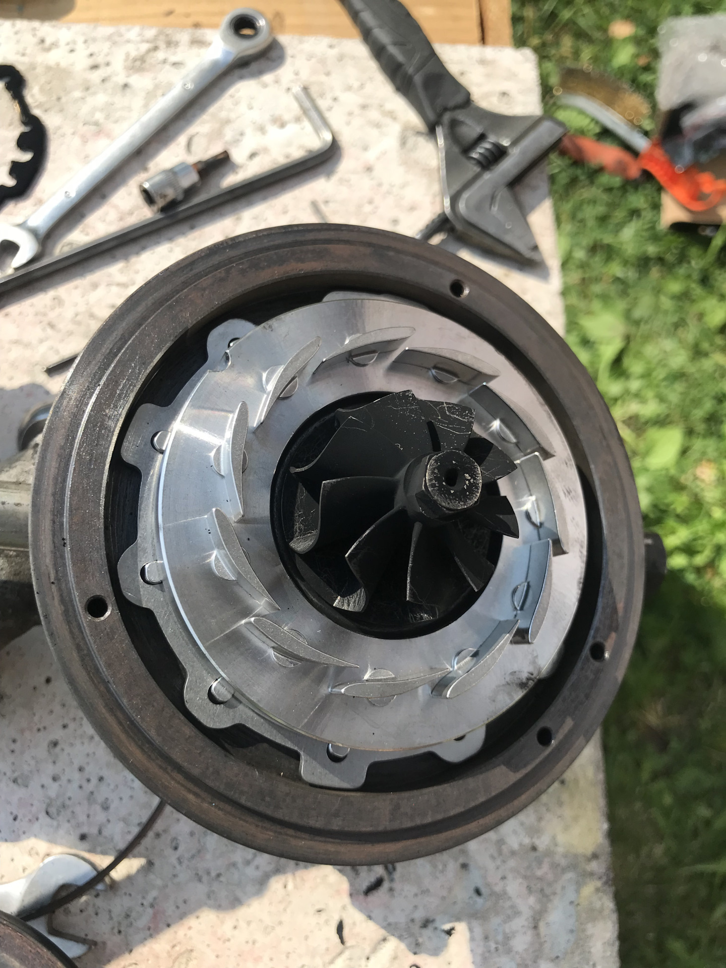

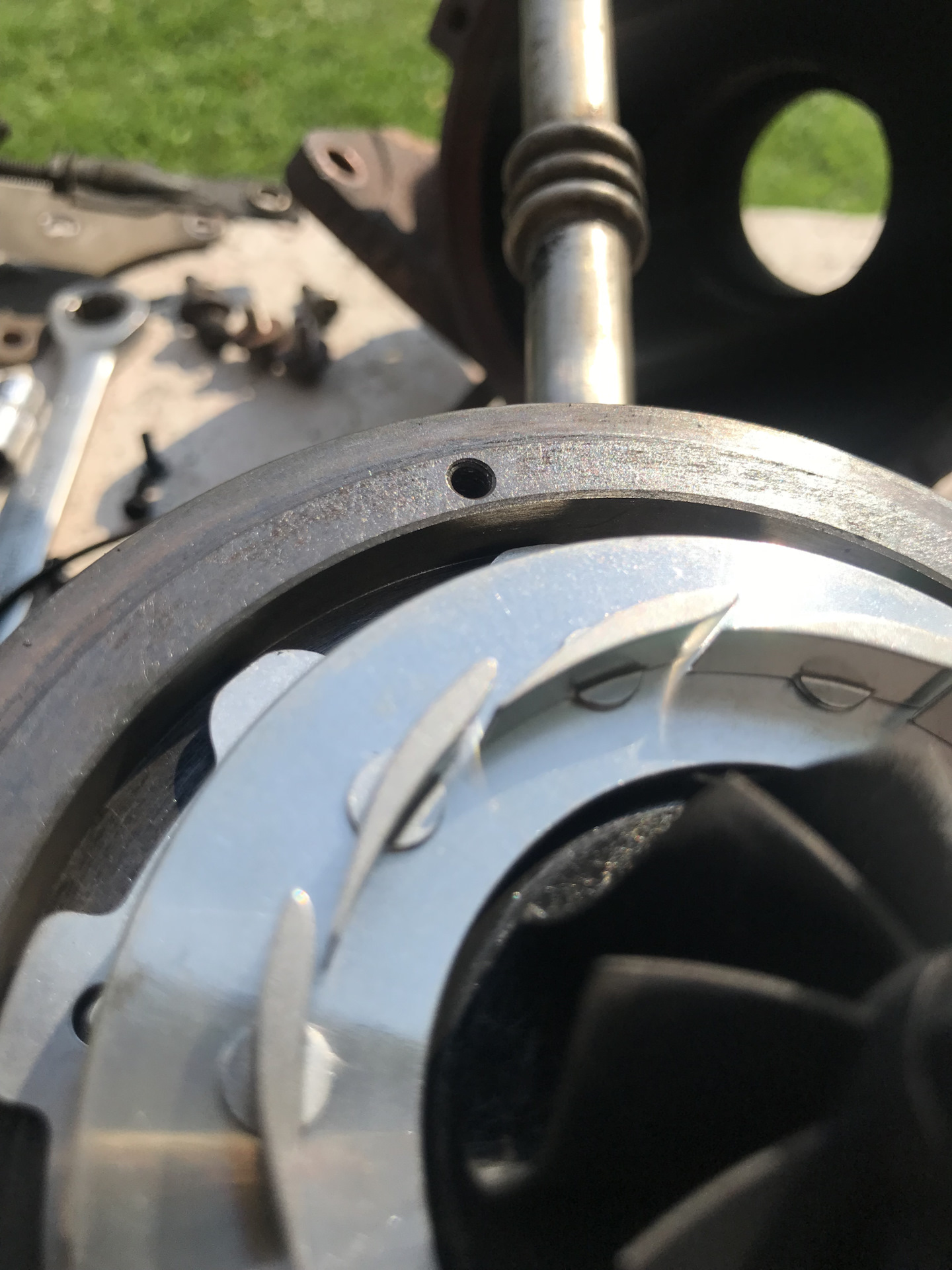

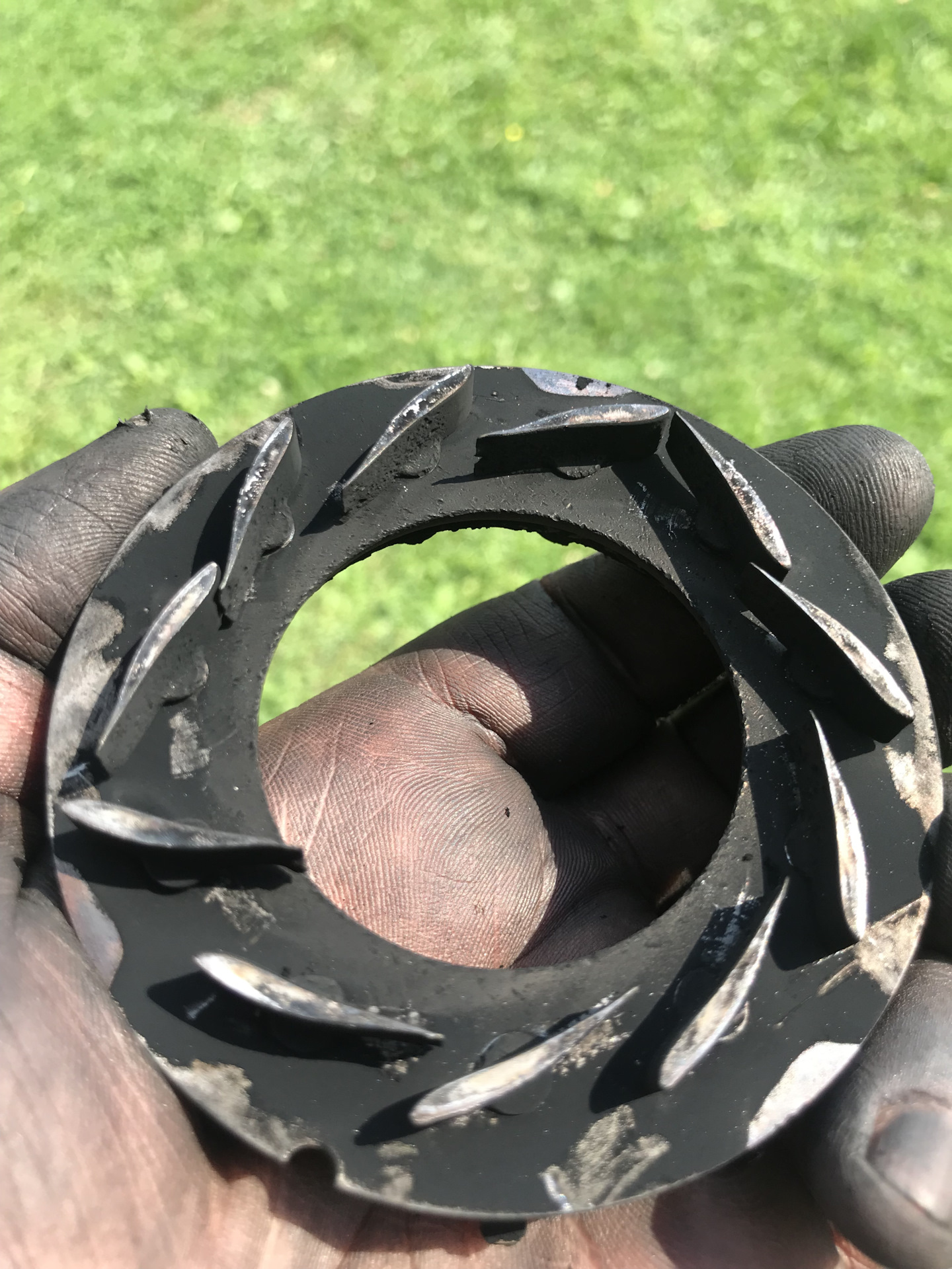

выбрал день, снял бампер фары, открутил железяку между фарами на которой замок капота и вот интеркулер перед нами, так же прикупил геометрию турбины, так как моя имела небольшие повреждения после того как через нее прошли обломки клапан, интеркулер снял вымол отпрессовал ( были трещины на пластике — заклеил епоксид 2-х компонентный, осталось небольшое травление из алюминия в месте крепления, решил оставить, так как минимально) снял турбину заменил геометрия турбины SsangYong D20DT 7614330002-VNT, отрегулировал зазор на 1.5-2 мм, все собрал назад, поставил новый клапан 6655404197 (модулятор турбо), заменил шланг вакуумный усилителя тормозов 4858009302, рассверлив отвод сверлом на 3мм по моему, ну и по темноте уже поехал на тест — Р1235, на утро тестером проверил датчик массового расхода воздуха — показания 1.012 ( приемлемо ). поехал купил датчик надува 6675420017 тот что в коллекторе стоит, когда менял обратил внимание на то что он весь в саже — хотя я его мыл и проехал на нем после мытья 100км, заменил без результата, НО мысли появились — турбина нагнетает и через разбитый латунный подшипник скольжения в котором ходит шток ЕГР давит на мембрану снизу открывая тем самым клапан ЕГР и сбрасывая туда давление и забирая от туда сажу которая осела на датчике давления турбины.
сам ЕГР отключен от вакуумной цепи, и открываться не должен!
взяв болгарку и чертёж из интернета изготовил заглушку и установил ее под клапан ЕГР снизу, и радости не было придела, чек не загорается, машина едет прям прёт как когда-то давно )))
